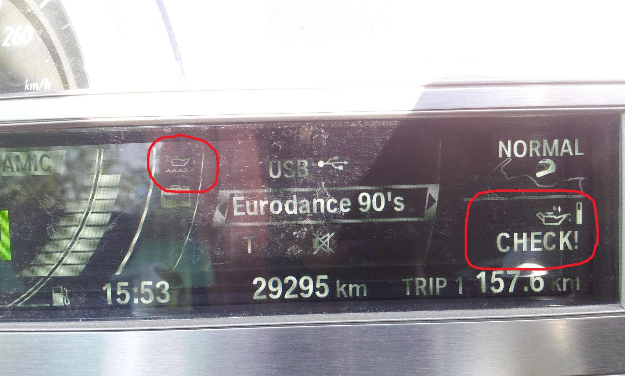

У кого-нибудь были проблемы с датчиком уровня масла? Тот, который в менющке, не контрольная лампа. За 1000км с 2/3 щупа ушло в ноль. Сейчас даже на кончике щупа сухо. При этом датчик говорит все ок вроде как. Показания датчика смотрел не сейчас, но не так давно. Ну от силы км 100 проехал. Да и если бы он что-то определил, должна общая контрольная лампа загореться?
Завтра долью, конечно, но вот зе фак как говорится...
Dmion
Тема обсуждалась. Кто-то тоже говорил, что датчик не срабатывает. Если не ошибаюсь, то стоит он внизу картера и всегда в масле, поэтому и молчит!
Yankee
1,067
Петергоф - Миккели
Долил 800мл до максимума. Такой индикации, как выше 100% не было
Аккуратнее с доливом- на ГТ легко можно перелить масло. Было так на прокатном. Загорелся check oil, посмотрел щуп, а он пустой, влил литр- и перелил по факту. Неправильно обкатанный гт/гтл жрет масло постоянно.
