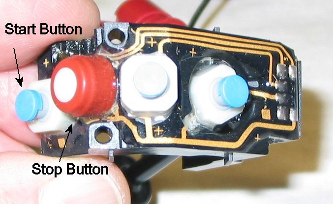

Если логически рассудить, то какая разница исправному мопеду как ты заводишь его, с кнопки или с реле.
Vlad_B
85
Rīga
То-же также думол, пока не обламался, выходит нам август 2011 "повезло", в сервисе Гусь стоял, так вот он тоже завёлся от реле с кнопкой....Какая-то хрень у нас непонятная...

Может чтоб не гадать схему посмотреть?
И почему вы решили что сломана именно кнопка стартера?

Добрый день коллеги!
2011 год - первый год выпуска нашей модели, возможно в последствии были изменемия, улучшения.
Ferrum прав, хорошо-бы посмотреть схему, только где её взять?
Что касается кнопки - после танца с бубном вокруг реле стартера, не принезшего результата, положили мешочек со льдом на правый пильт. Примерно минут через 5 попробовали завезти кнопкой - мот завёлся. Что это было, кнопка стартера или что другое - полагаю, что всё таки кнопка.

У всех кнопок правого пульта один общий минус и если он отсутствует то не только стартер не будет работать но и замыканием реле мот не заведешь.
Пытаться отремонтировать не имея даже схем может выйти дороже чем стоимость нового мотоцикла

Мысль понятна, но я вначале писал, что установил механическую кнопку на реле стартера и проверял на рабочем, т.е исправном мотоцикле. При врлюченном зажигании и не нажатой кнопкой STOP двигатель не запускается. Поэтому дело тут не в кнопке выключения двигателя. В начале моего рассказа стоит ссылка от Ferrum с этой темой, в которой он пишет как запустить двигатель при отказе кнопки START. Его версию мы реально проверили и она не подтвердилась на практике. Об этом мой рассказ.
Именно в кнопке " стоп Двигатель ". Ты хоть как не крути стартер , если Кнопка стоп нажата , как в твоём случае , мотор никогда не заведёшь. Была такая в точности проблема.

Судя по описанию, дело не в контактах кнопки стартера, а в контактах выключения двигателя на этой же кнопке. Посмотреть вложение 62479
Похоже Твоя правда Diamond, зациклились мы на кнопке стартера, поскольку при её нажатии стартер не крутит и все мысли к ней :dash2:. Скорее всего всётаки дело в кнопке STOP. Возможно с повышением темпиратуры на первых пультах самопроизвольно блокируется кнопка STOP. Потому и лёд помог. Тогда, по логике, всё становиться на свои места.
Спасибо всем, кто принял участие в обсуждении, особое спасибо Diamondu за идею.

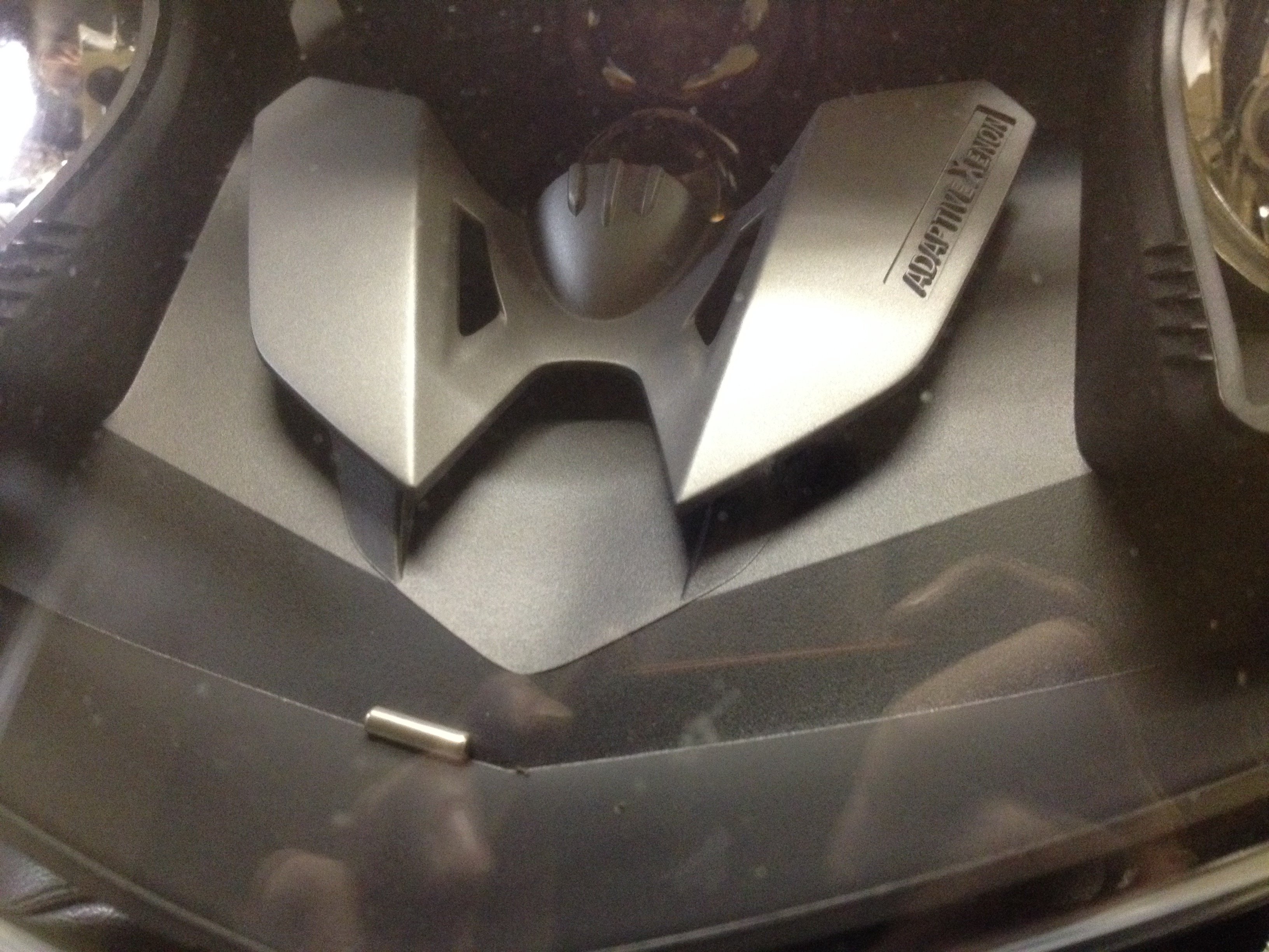

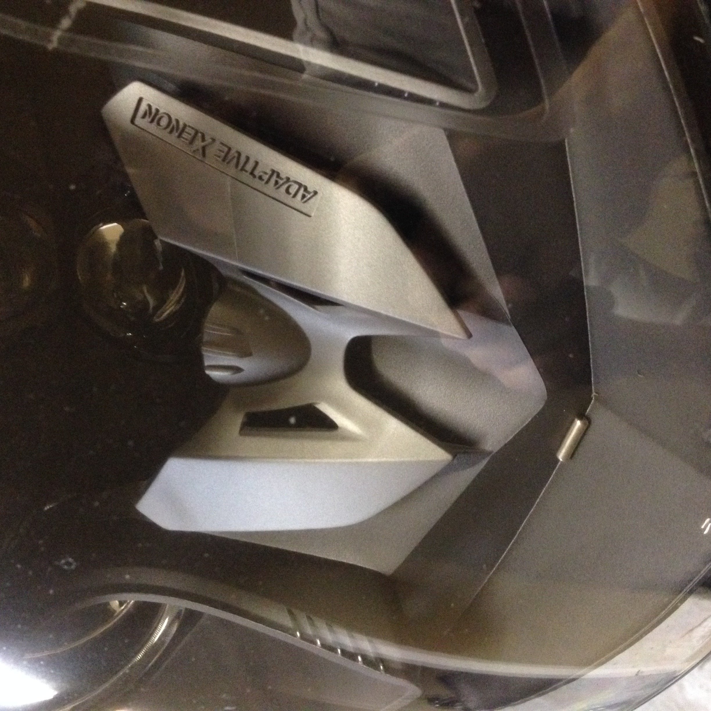

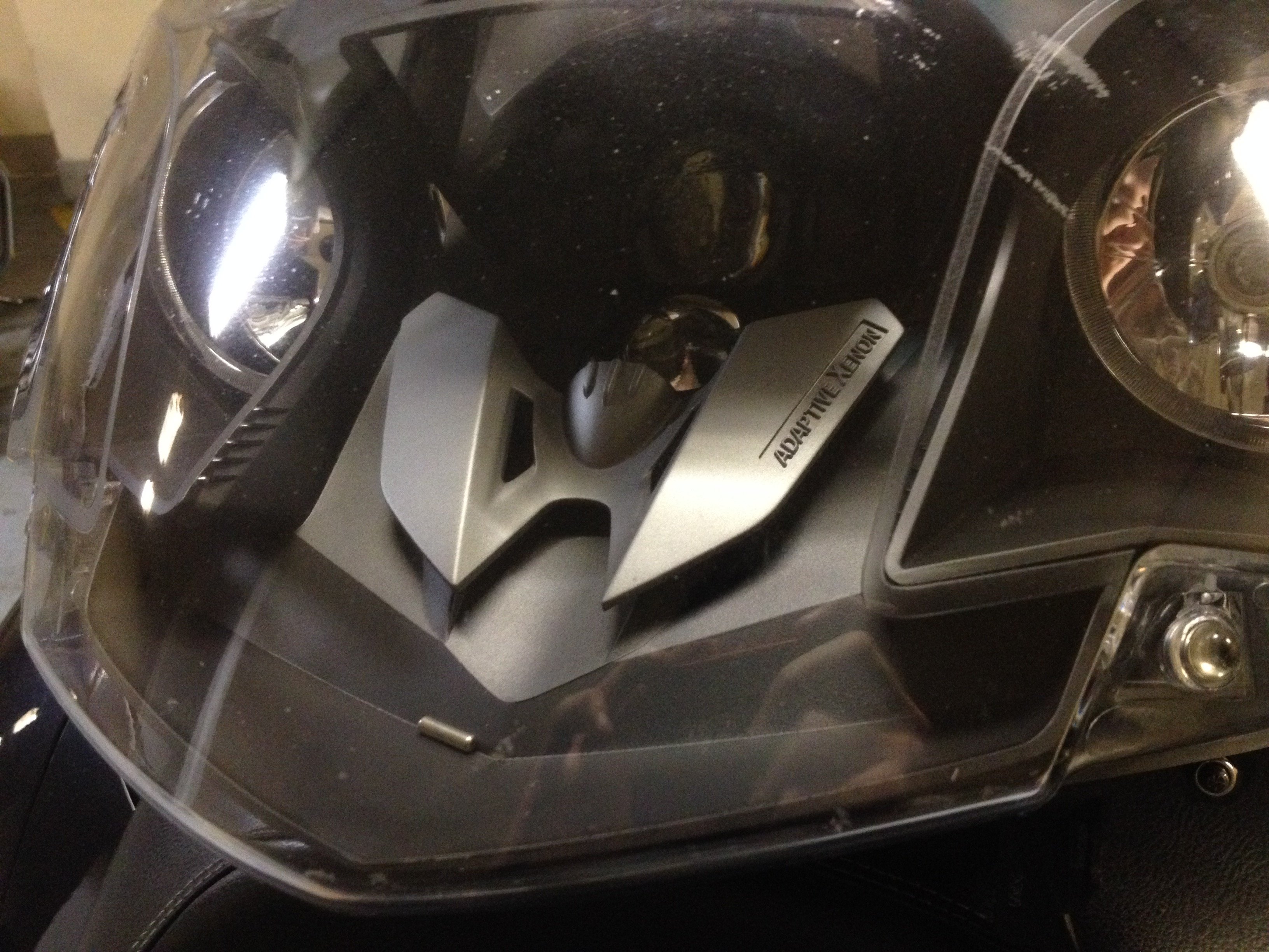

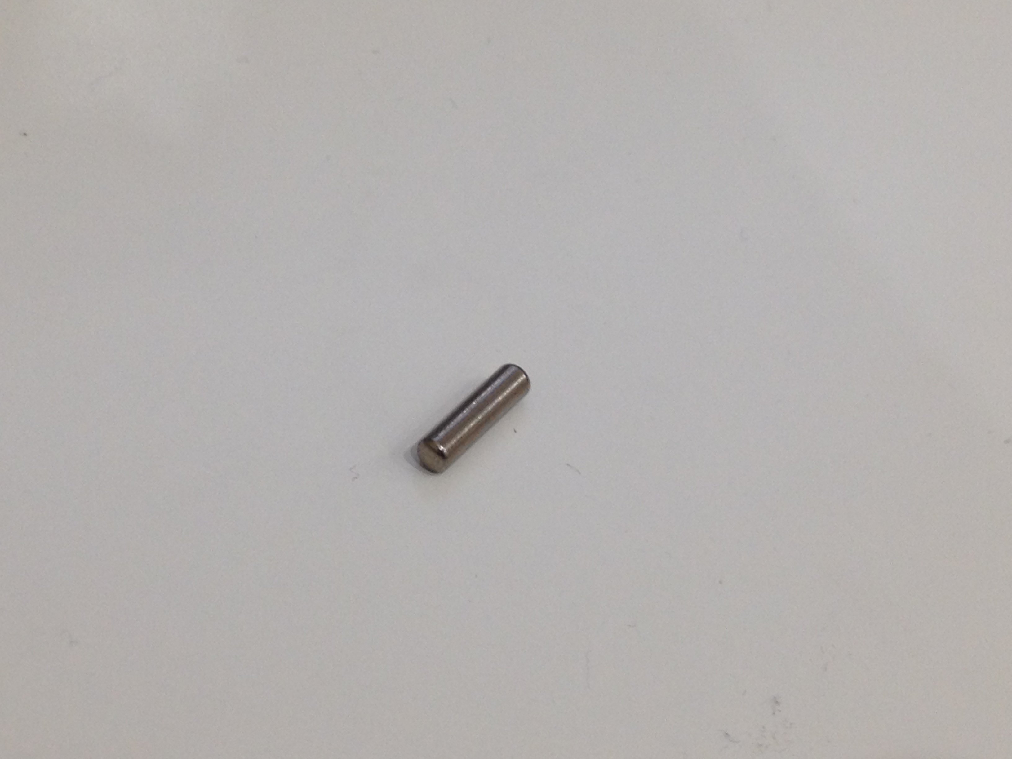

Выпала ось крепления линзы, в фаре с адаптивным светом GTL 2012г.в. Проявляется в виде дребезга линзы в посадочном месте и изменении направления пучка света при проезде по неровностям. Очень напрягает дребезг и вероятность полного выхода из строя ближнего света.

Уникальная, единичная неисправность)
Попытаться отклеить стекло?
Нашел контору, которая занимается ремонтом неразборных фар. Пообещали все сделать и полернуть стекло. Посмотрим, что из этого выйдет!
На моё удивление фару отремонтировали. Та втулка, которая выпала, крепится в посадочном месте при помощи магнита... Видимо при попадании в глубокую яму, от сильной тряски она отмагнитилась и выпала.
Отполировали стекло. Сколы почти не видны. Для лучшего результата посоветовали сделать более глубокую полировку, тогда стекло реально будет как новое, но после этого обязательно потребуется нанесение защитной плёнки!
В целом проделана хорошая и аккуратная работа

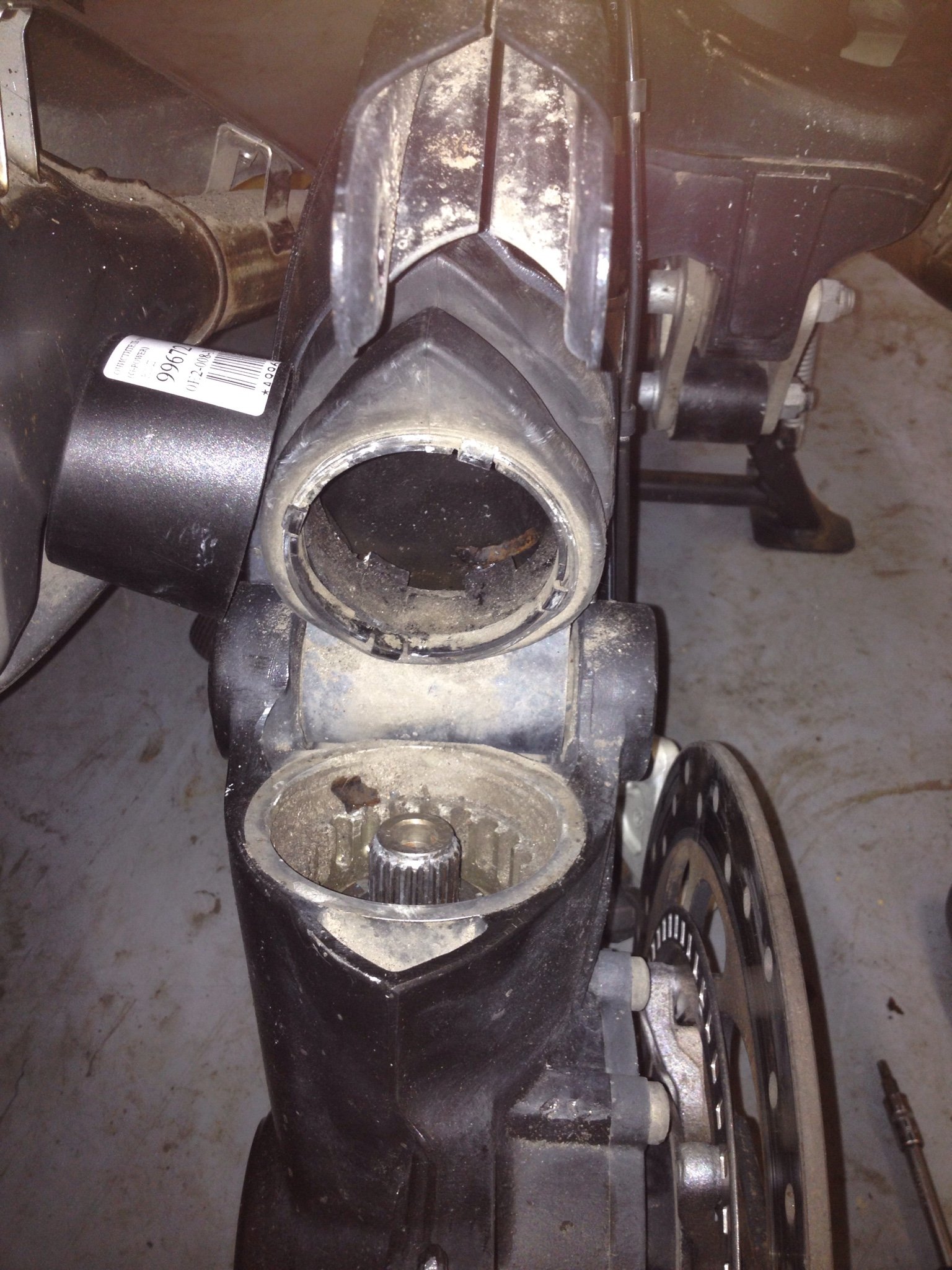

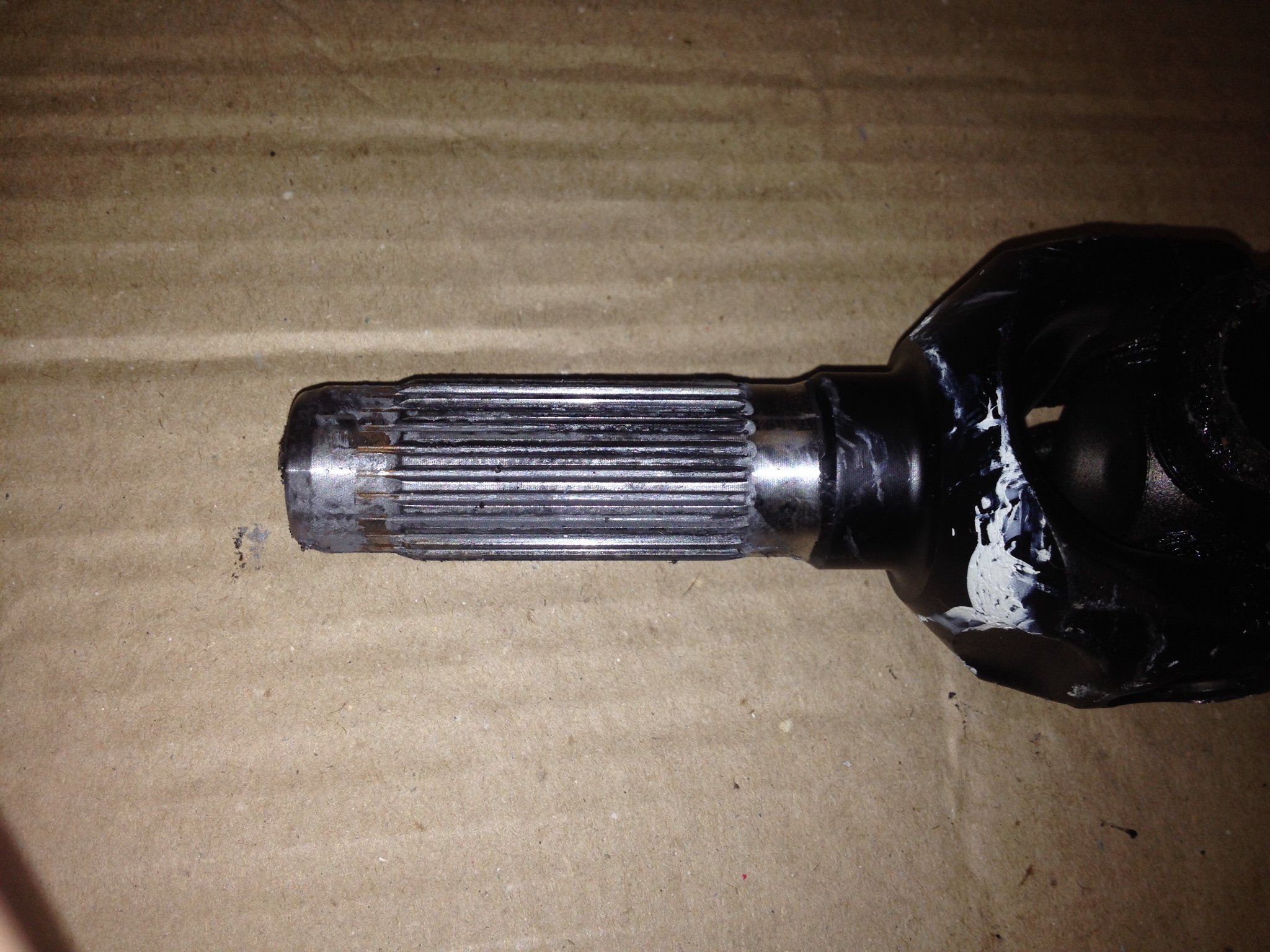

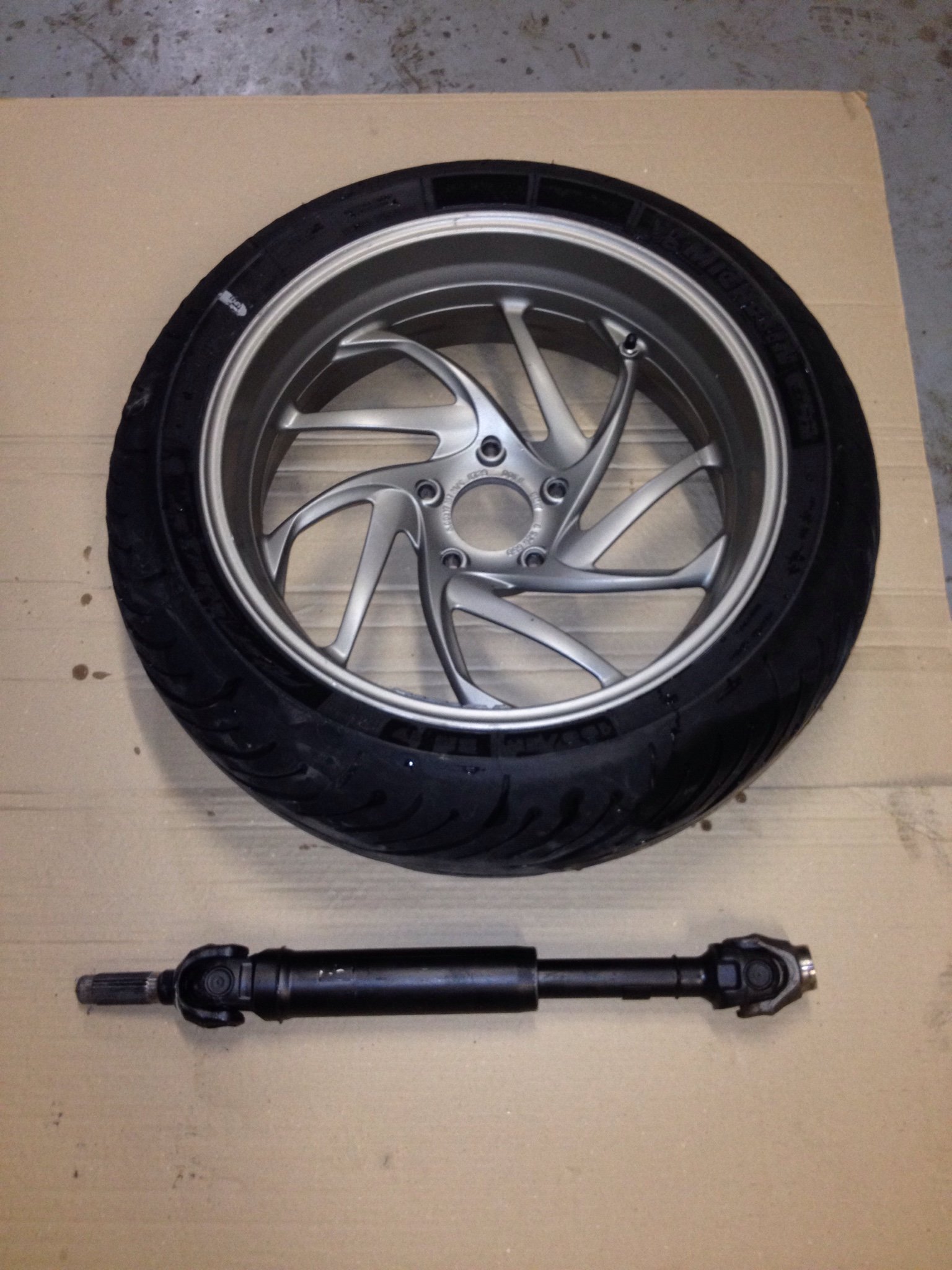

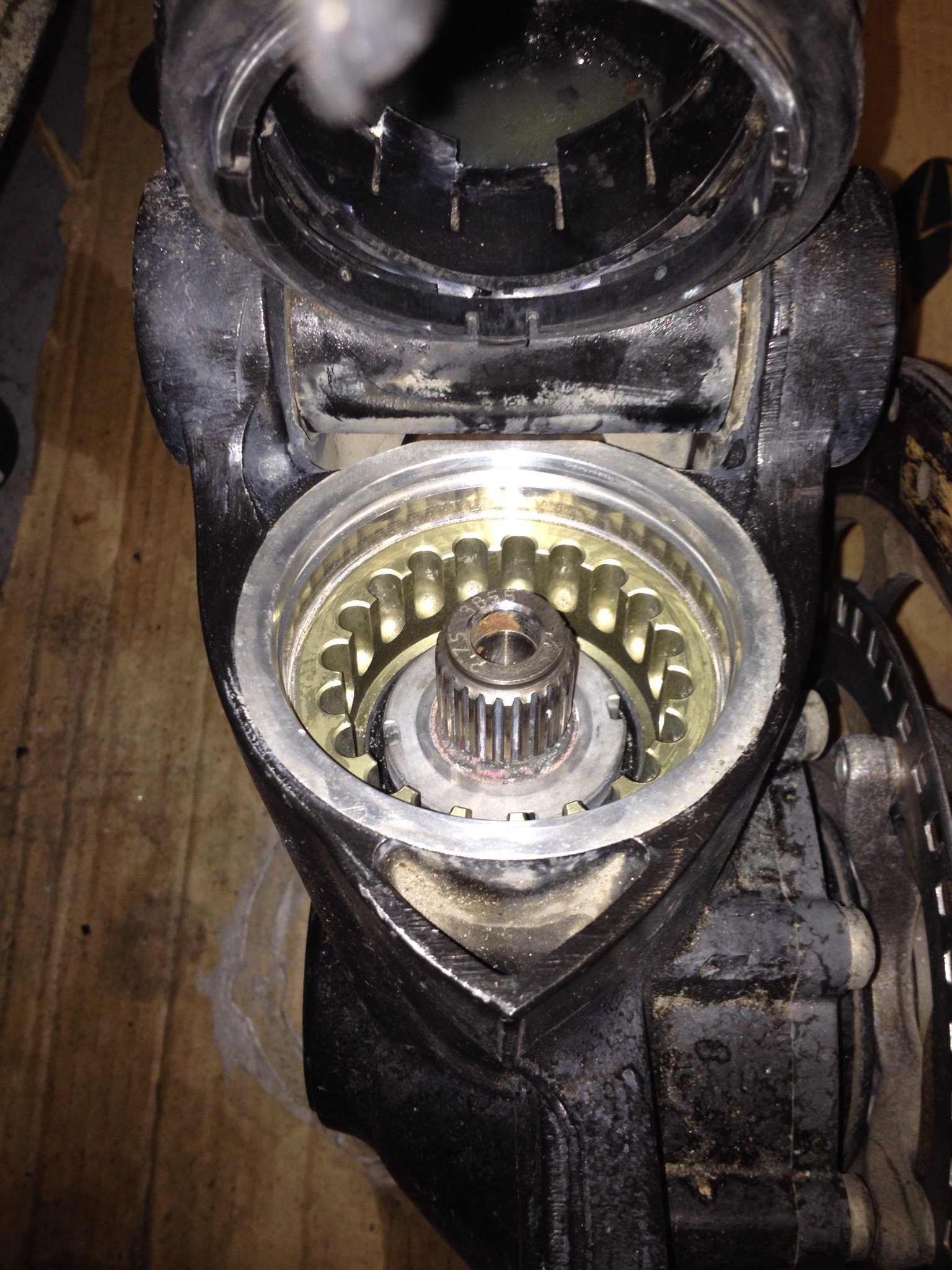

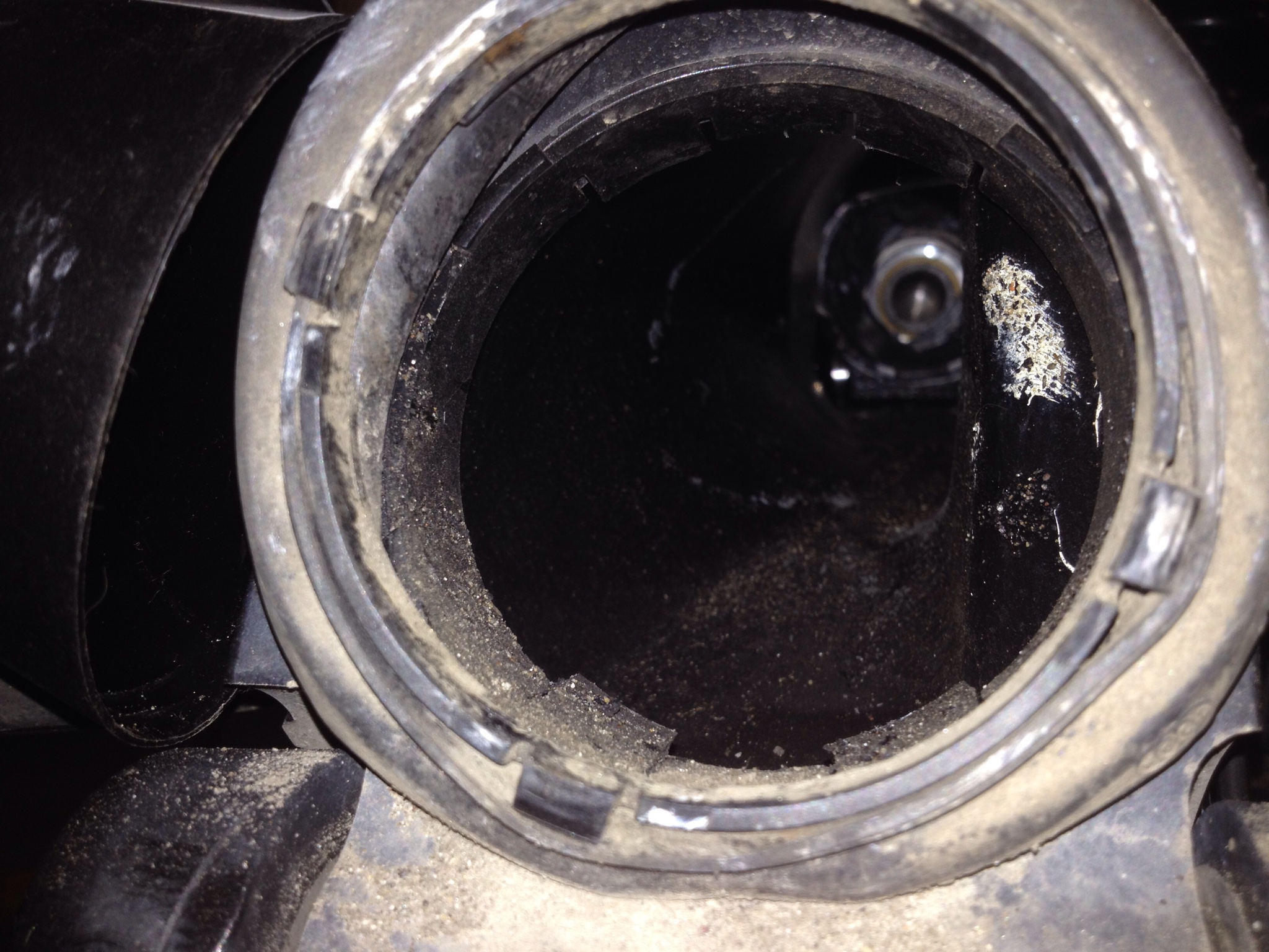

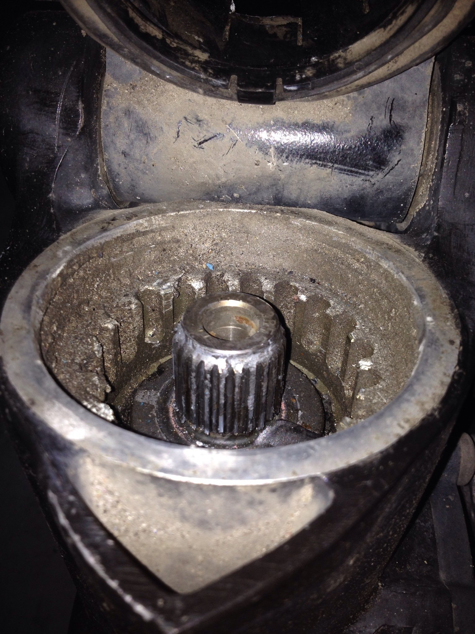

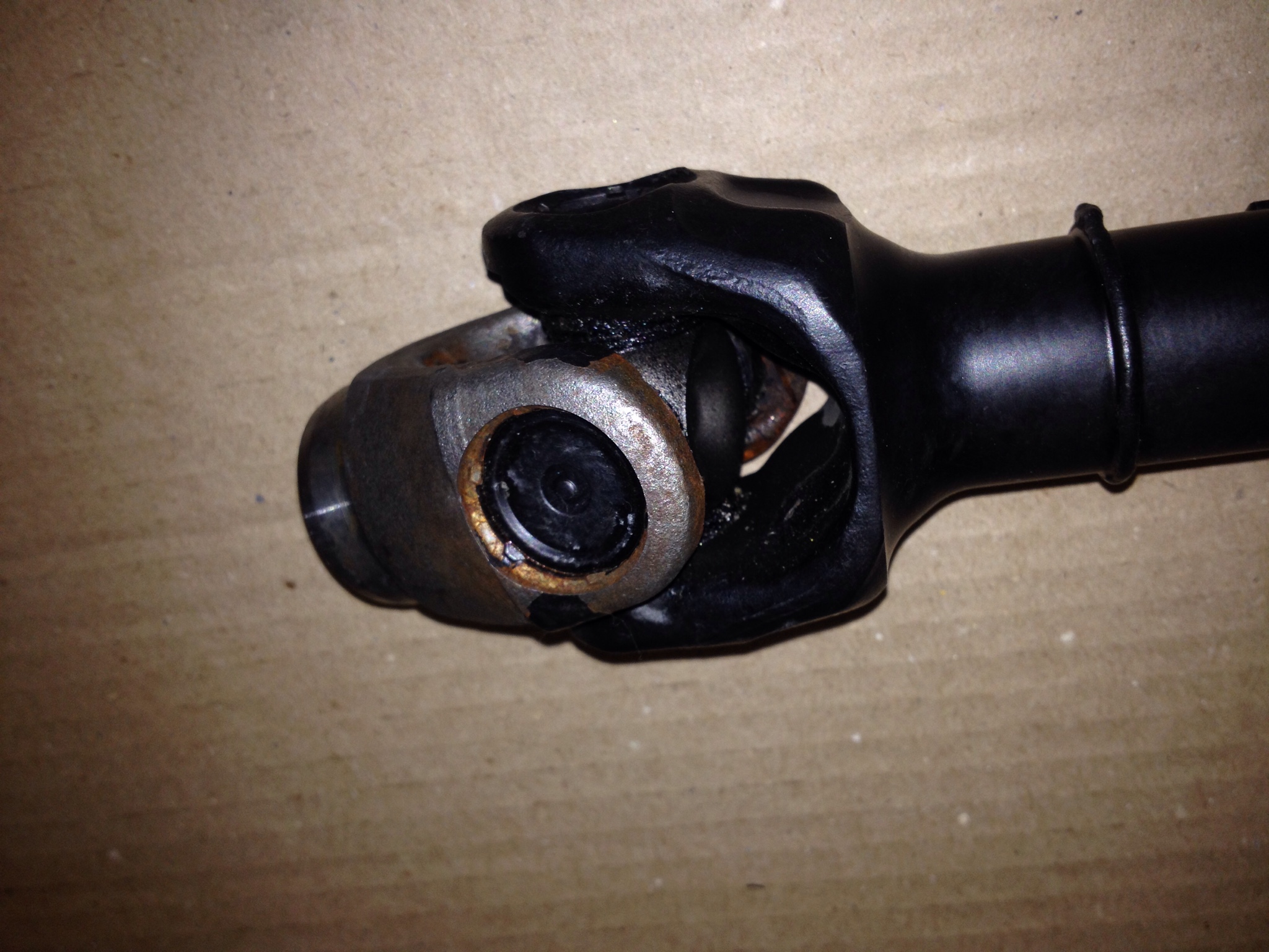

Пока аморт был на ТО, решил проверить состояние кардана. Обнаружил не большой люфт на задней крестовине и плохое соединение пыльника редуктора к Paralever'у
Еще обнаружил слабый люфт на оси заднего колеса, если качать вверх-вниз. Эти два момента пока будут на контроле. Пробег 63000км
