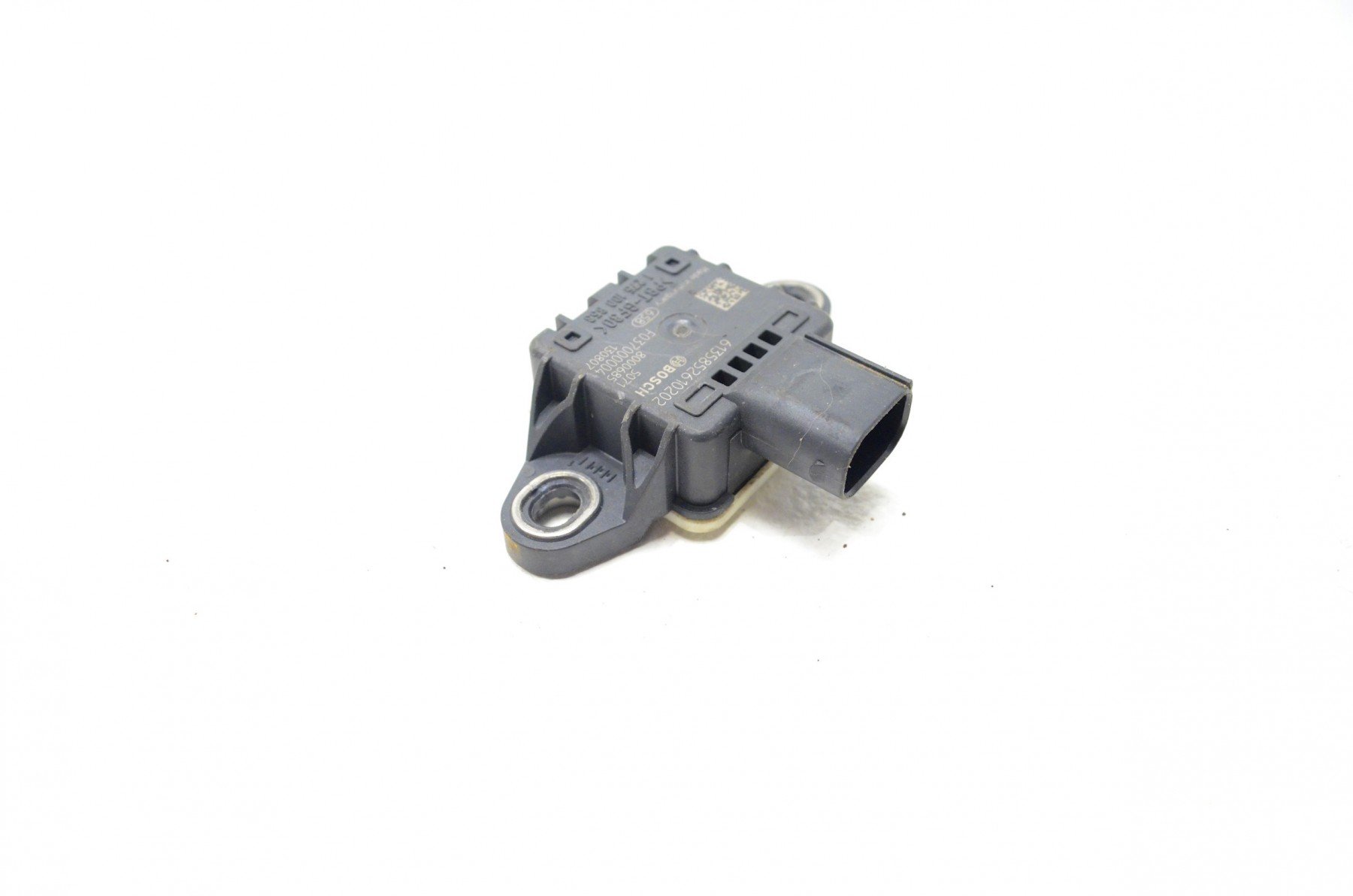

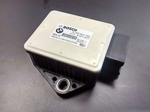

Датчик регулировки положения ближнего света по горизонтали находится под сидением, возле аккумулятора.
На видео мот стоит на центральной подножке, после включения передачи отпускается сцепление и этот датчик плавно наклоняется то вправо, то влево, при помощи рук
На моделях до 08.2013 установлен более крупный блок 61358521872
На новых моделях установлен модернизированный блок 61358546524
