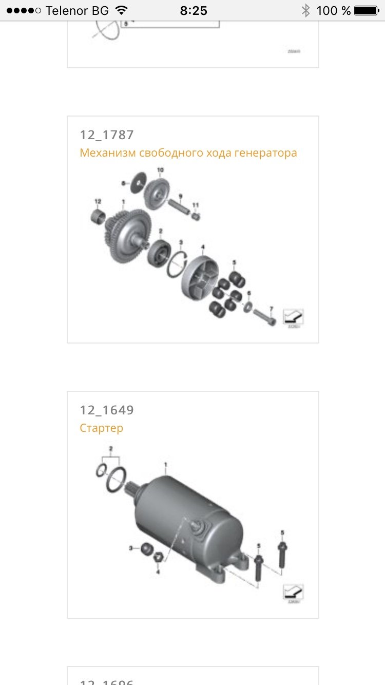

Таки я не в курсе что там помирает, но время от времени , стартер крутиться в холостую - то есть нет зацепа с двигателем.
Мощно послал с телефона с помощью Tapatalk :)
я имею сказать за стартер, шо он или крутит или нет))))
обгонка эта хрень под номером №1

А при чем здесь тогда картинка из генератора?)

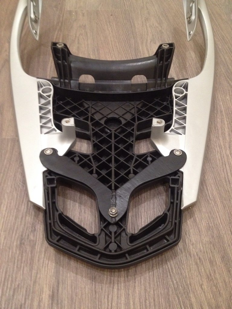

После месяца эксплуатации возникли два вопроса.
1. За что держаться второму номеру? Сиденье GTL широкое и закрывает ручки. По спокойной трассе вполне ок, можно спать и не держаться, подлокотники не дают выпасть. Но на родном городском ландшафте жена подпрыгивает на каждой кочке да, и я иногда на кочке побольше. Или просто ехать поспокойнее?
2. Что делать с верхним кофром? В нём наклейка, что можно положить внутрь 10кг и ехать не быстрее 180, но он шатается! На буржуйских форумах пишут, что забей, не отвалится. Кто-то ставит на GTL площадку от GT, она покороче. Но вроде болтается с нею так же чемодан. Видел тут картинки про усиление трубами дюймовыми, насколько актуальна проблема отваливания чемодана на ходу?
после усиления, пробег 9500км, с пассажиром около 7000км. Верхний кофр под завязку, плюс на нем сумка весом около 15 кг.
Кофр не болтается, второму номеру по спине не бьет.
Доработкой более чем доволен.

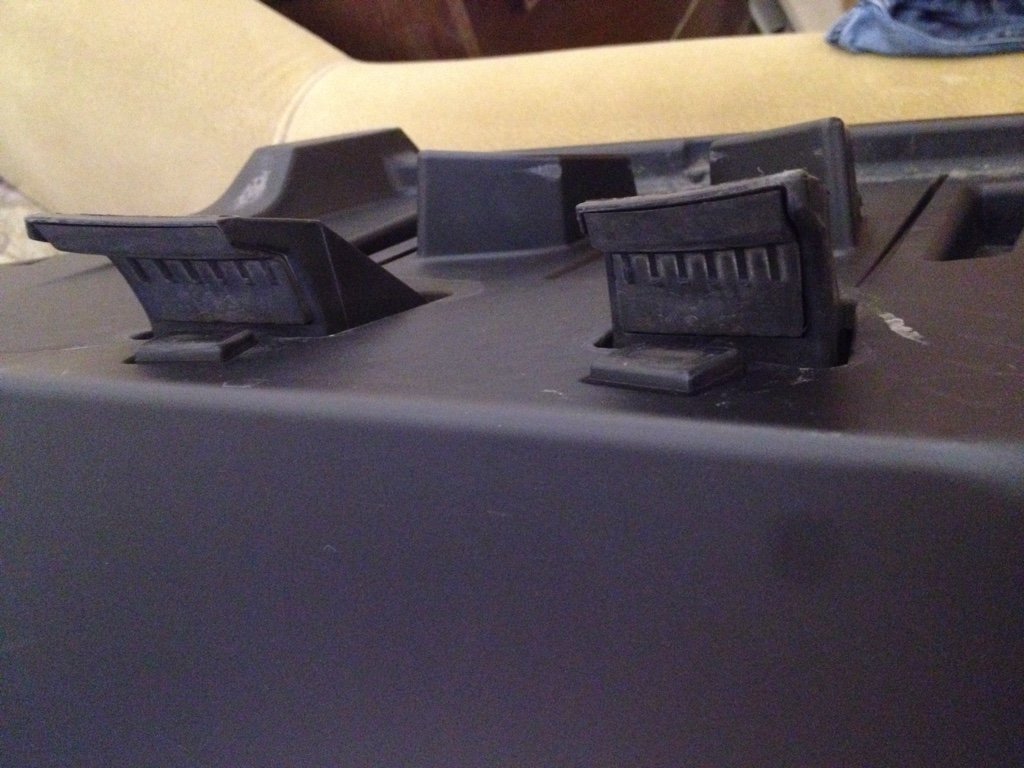

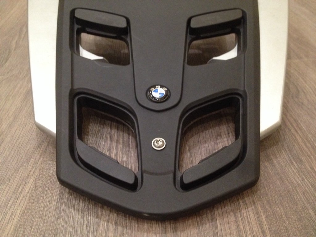

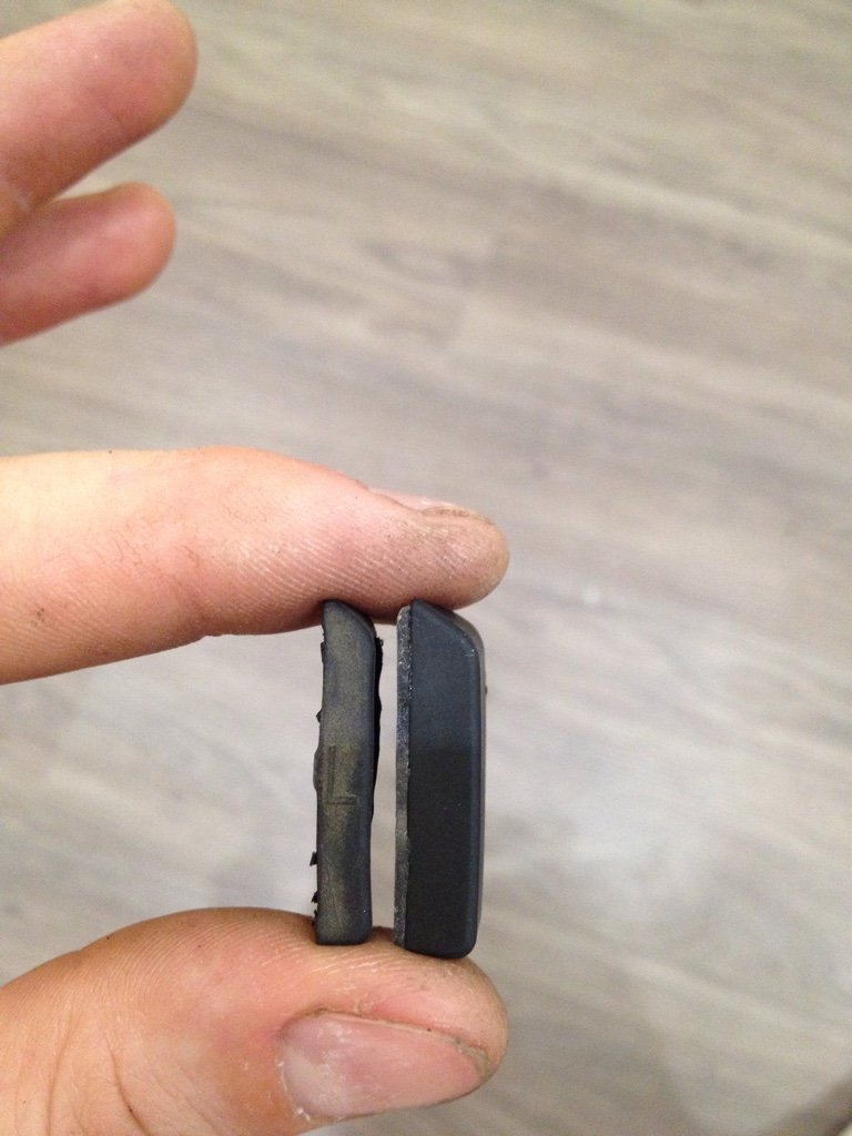

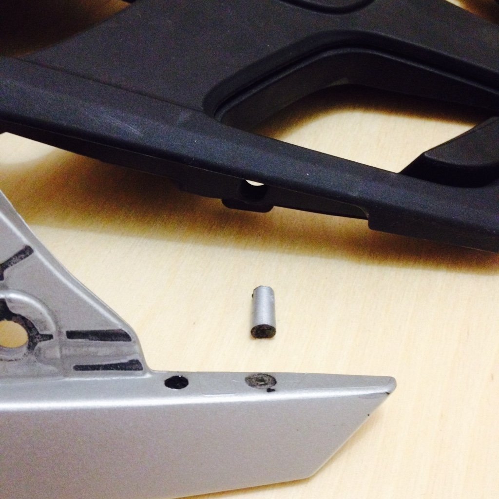

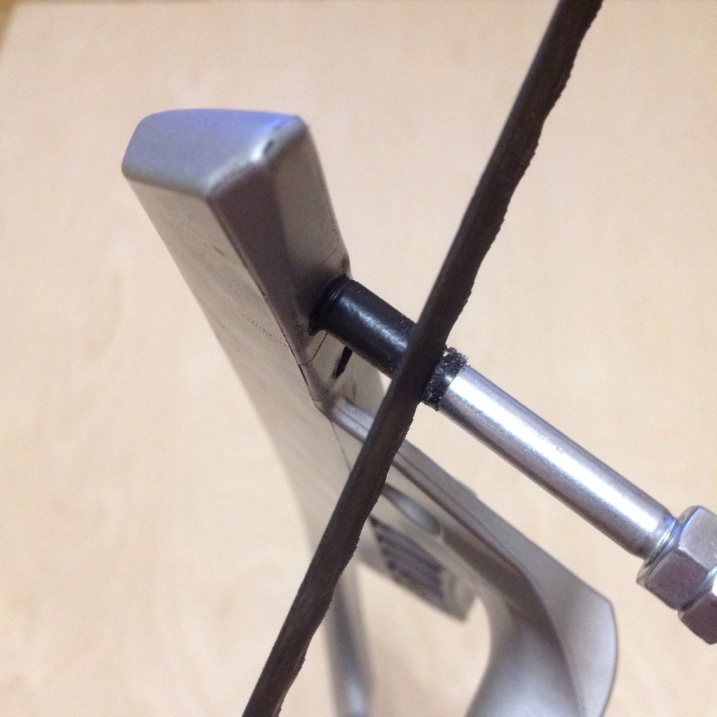

Была проблема с тряской топ-кейса.
Был продольный и поперечный люфт. Отвалились два штыря на ручках пассажира, которые входят в площадку и фиксируют её от раскачивания.
Отремонтировал штыри. Заменил их на металлические
и ещё заменил резиновые уплотнители под топ-кейсом. На некоторых из них оказался сильный износ
Так же я не много усилил площадку самодельным металлическим кронштейном
Больше такой тряски нет. Кофр плавает, но не отваливается.
Рекомендую повнимательнее осмотреть данный узел!

Сука , тварь стартер . Помирает втягивающее((( судя по каталогу стартер идёт в сборе(
У меня была и остаётся данная проблема. Как только температура окружающей среды опускается от +10 до 0, тем чаще проявляется этот косяк. Мне даже когда то меняли стартер по гарантии, но проблема осталась. Говорят проблема в обгонной муфте стартера.
Обсуждал этот момент на Ильменке. Ребята говорят, что это тупо из-за масла в двс... Если не ошибаюсь, порекомендовали залить немного погуще и все проходит, а вот замена самой обгонки им не помогла

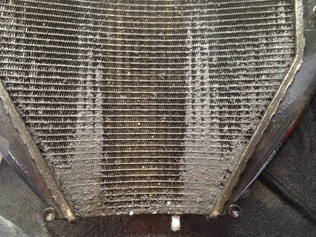

Приветствую всех гантелеводов!
Сегодня съездил на ТО 40 000 км. в Адванс-авто, где мотоцикл обслуживался до меня. Приятно удивился стоимости - ниже, чем озвучили по телефону на Ильменском.
Результаты диагностики меня обрадовали - мотоцикл в идеальном техническом состоянии, через тысяч через семь рекомендовали проверить задние колодки..)

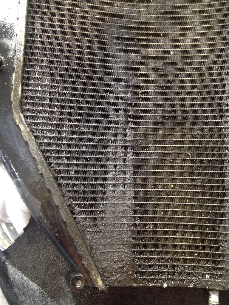

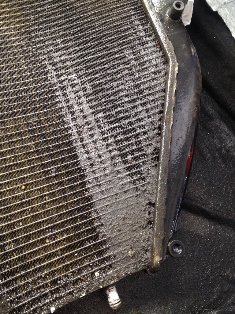

На обратном пути встрял в пробку на ТТК. При движении по междурядью и периодическом рычании зазевавшимся автомобилистам, шкала температуры двигателя покраснела, загорелся красный треугольник. Перегрев типа.
Вроде на улице ещё не так жарко, а мотоцикл выдавал сей финт несколько раз. Мой прошлый воздушный Харлей так не грелся.
Подскажите пожалуйста, это особенность данной модели? У всех так? (В чем я сомневаюсь). Обсуждений этой темы на форуме не нашёл..

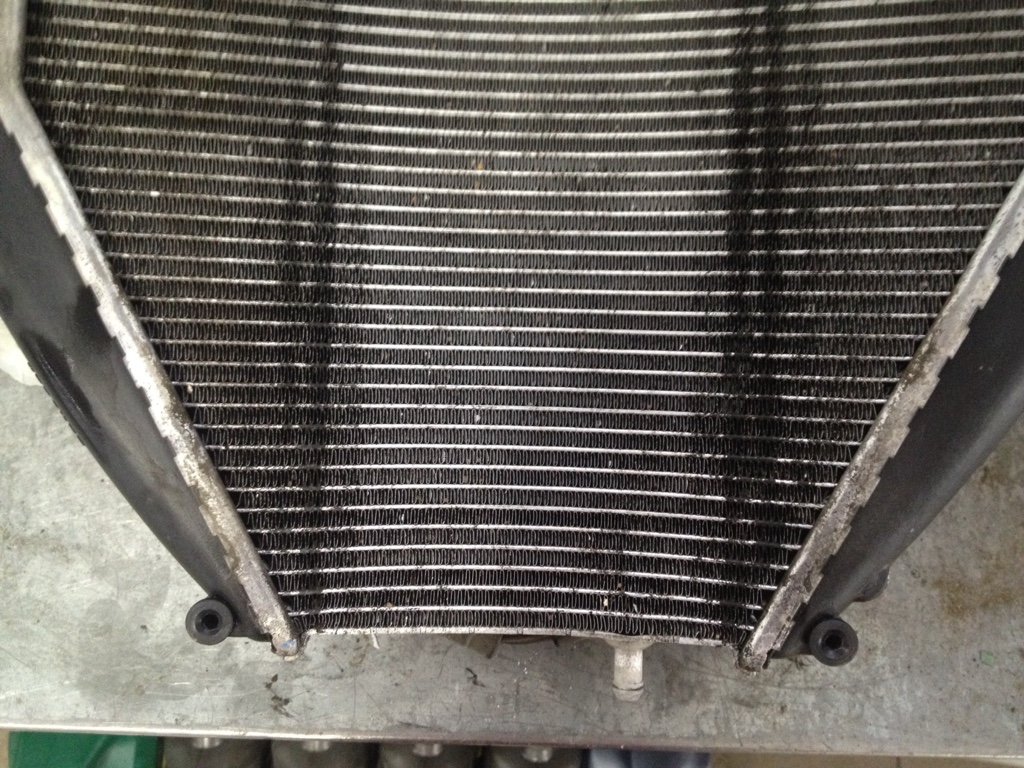

Тоже часто грелся. Во время езды по пробкам температура часто зашкаливала до красна и достаточно быстро. Приходилось останавливаться и ждать...
Снял, разобрал, помыл. Теперь все ок! Во время езды при +36 температура была на среднем уровне. В пробке отрабатывает вентилятор, переодически включаясь. Раньше он работал непрерывно и все равно перегревался...
Вывод: переодически мойте радиатор со съёмом, не дожидаясь, когда там образуется шуба и перегрев!
