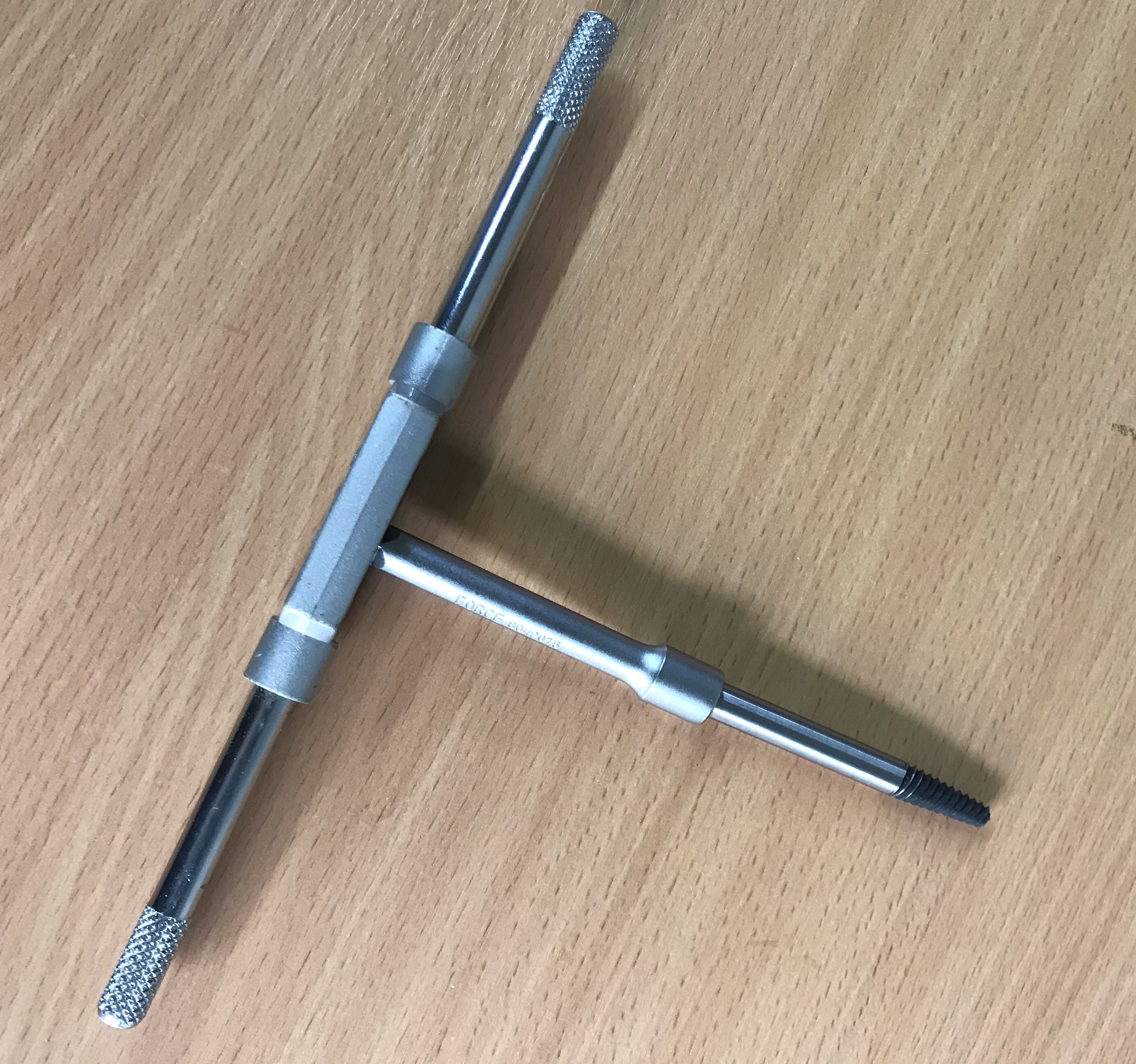

Да не высверливание не чего не даст кроме стружки в поддоне и тогда уш точно его придется снимать.
Забивать торксы тоже нельзя погнется пластина и тогда еще и ее придется менять с снятием поддона.
Нужно взять экстрактор подходящего размера и для выбора размера нужно иметь новую пробку которую все равно придется покупать.
Экстрактор должен быть хороший а не китайское гумно,
Спасибо за совет, экстрактором выкрутил.
Дело не в РУ-КО-ЖО-ПОСТИ, а в том, что данный форум позволяет найти решение с минимальными потерями!
Хорошо, что Вы мастер на все руки!
Все Спасибо за помошь!

Ну чтож. Володя оказался прав. С помощью экстрактора удалось выкрутить. Только пришлось сам экстрактор на наждаке шлифануть и забил его в пробку. Выкрутил разводным ключём. Пробку закрутил моментом на 10 а не на 12, чтоб в след раз легче вышла. Пробку поставил новую. Спасибо большое Володе феруму)))

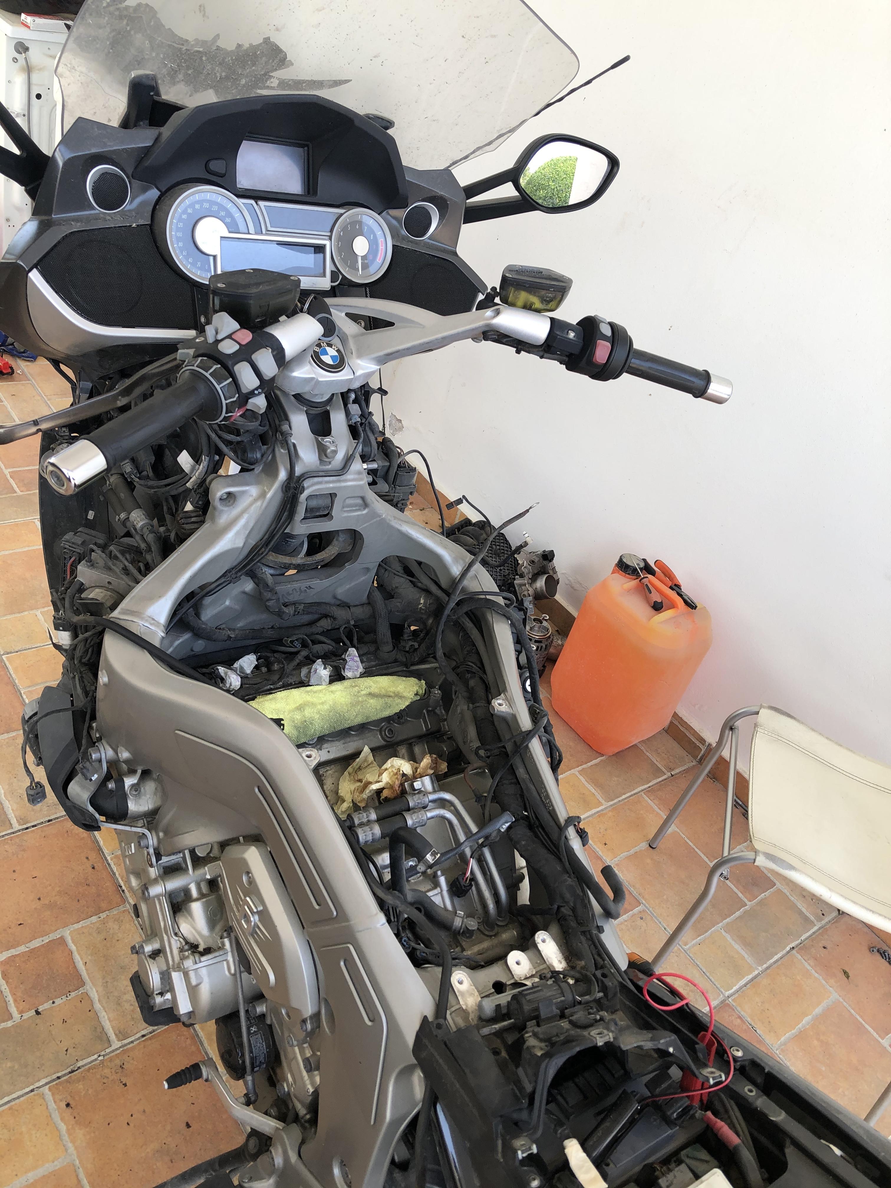

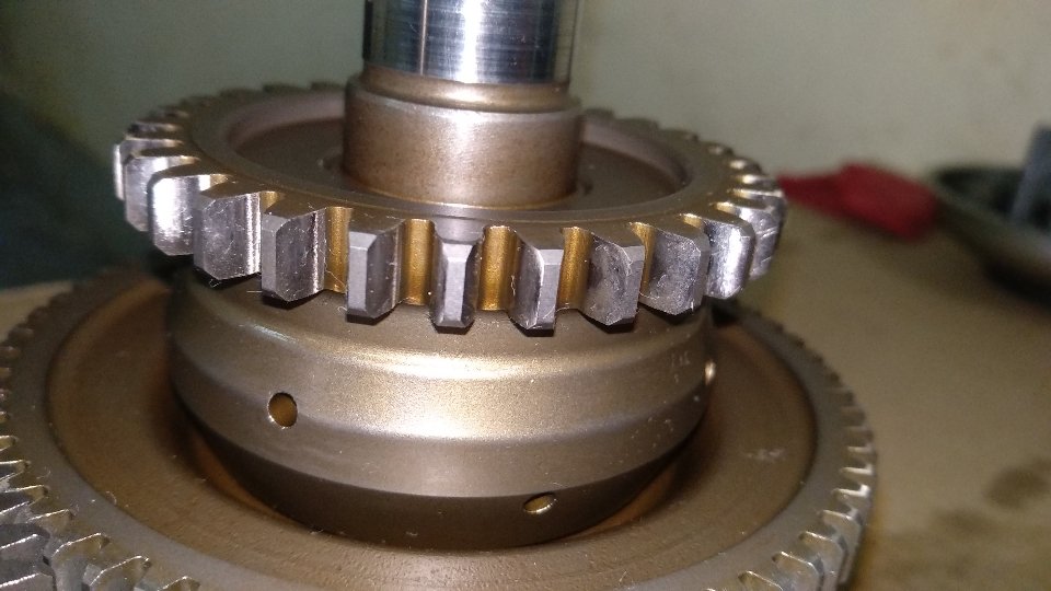

Поглядеть на него можно если пол мота разобрать. Снять бак, впускной коллектор. Только смысла нет.
Готовь обгонку.
как то у тебя это слишком коротко и легко прозвучало.
должно было так: ПОЛОВИНУ МОТОЦИКЛА РАЗОБРАТЬ!!!!111
вообщем в двоем с другом за день разобрали, собрали и заменили.
из труднойстей
1. Снять впускной коллетор
2. Поставить коллектор и подключить все как было
3. Заменить подшипник на валу обгонной муфты...
вообщем как минимум нужен хорошооборудованный гараж и набор нужных инструментов.
ret
1,188
Minsk (BY) Nicosia (CY)
  1. BMW F 650 CS Scarver
Ну, а в итоге!? Починил? Муфту новую брал?
Фотоотчет в студию!
я честно говоря особо фоток не делал.
Муфта новая - у нас тут легко все напрямую из Германии заказать - DHL привозит. Цивилизация :)
