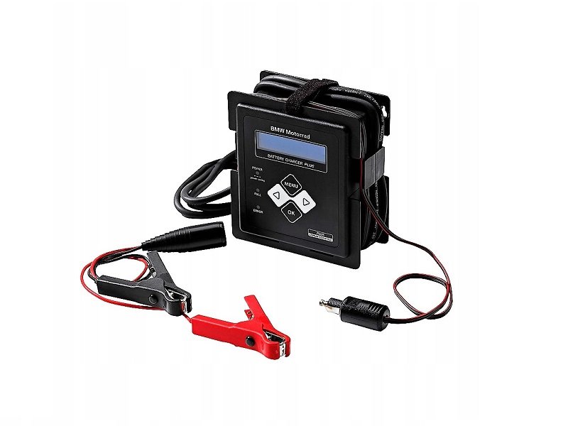

  1. BMW R 1250 RT
Основное преимущество LiFePo это его вес. Второе, стартовый ток, который много больше чем у кислотных но только при температуре выше 18 градусов. Остальные параметры как цена, емкость при тех же габаритах, срок жизни уступают кислотным аккумуляторам. Я поставил на РТ сразу после покупки мота Aliant YLP24. Он весит 1356 грамм при чуть меньших габаритах против 5337 грамм оригинального заводского. 3 года и 50 тыс км на литии без каких либо мыслей в сторону неправильного выбора. Зарядное устройство бмвшное черное, поддерживает литий. По напряжению зарядки что кислотный, что LiFePo отличаются незначительно. Для кислотного рекомендуемый порог 14,7v для лития 14,6v. Так же для моей модели аккумулятора крайне не рекомендуют превышать зарядный ток 2,5А. Оригинальная черная зарядка в посте выше с этим справляется на отлично.

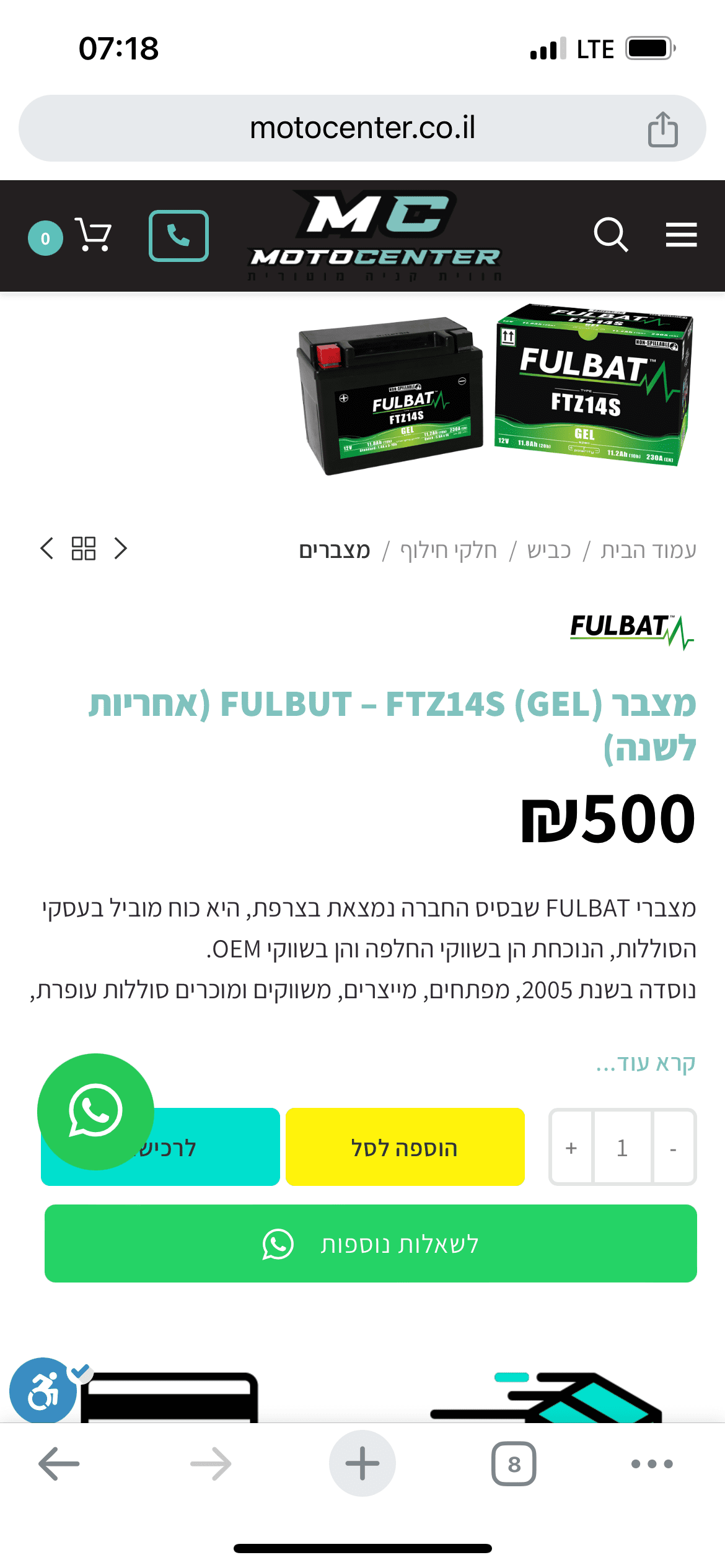

Не знаю , не хочется здесь заниматься демагогией или разводить теорий - может быть какие то разночтения .
у нас рынок наименований довольно скудный , часть аккумуляторов для мотоциклов обозначена как « кислотный» , часть « литий» , часть указано как « гель»
Вот к примеру написано - гель.
ЗЫ Глянул вот из любопытства продажи на русском языке , тоже так же указано.

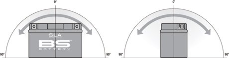

А вот тут поясню:
1. Стартерные акб не бывают с электролитом в виде геля. Речь идёт об агм технологии (плоского или вертикального типа), такие акб неверно называют "гелиевыми".
2. Агм акб (вертикального типа) можно устанавливать с отклонением не более 20 градусов, но наилучшее расположение таких акб для сохранения заявленного ресурса - горизонтально без отклонений. Вверх тормашками не получится.
1. GEL – это разновидность свинцово-кислотных АКБ, в которых электролит загущен силикагелем (SiO2) до гелеобразного состояния.
Принцип работы гелевых источников питания тождественен всем свинцово-кислотным и основан на электрохимических реакциях. Они происходят между отрицательными и положительными пластинами из Pb и PbO2 и раствором серной кислоты.
AGM — Absorbent Glass Mat. Технология полностью исключает электролит в жидком виде в аккумуляторе, благодаря особому тканному материалу. Привычная смесь, в составе которой обычно серная кислота и очищенная вода, связывается структурой синтетических матов. В составе присутствует свинец (только высокой степени химической очистки), специальные присадки, срок службы аккумулятора agm становится длиннее.
2. Допустимый угол наклона GEL и AGM аккумуляторов до 90 градусов

Ну и норм - я больше свой мот все равно не наклоняю в повороте ))
Тут дело не в наклоне во время движения, а в расположении аккумулятора в мотоцикле.
Например в XR первого поколения он практически лежит на боку.
