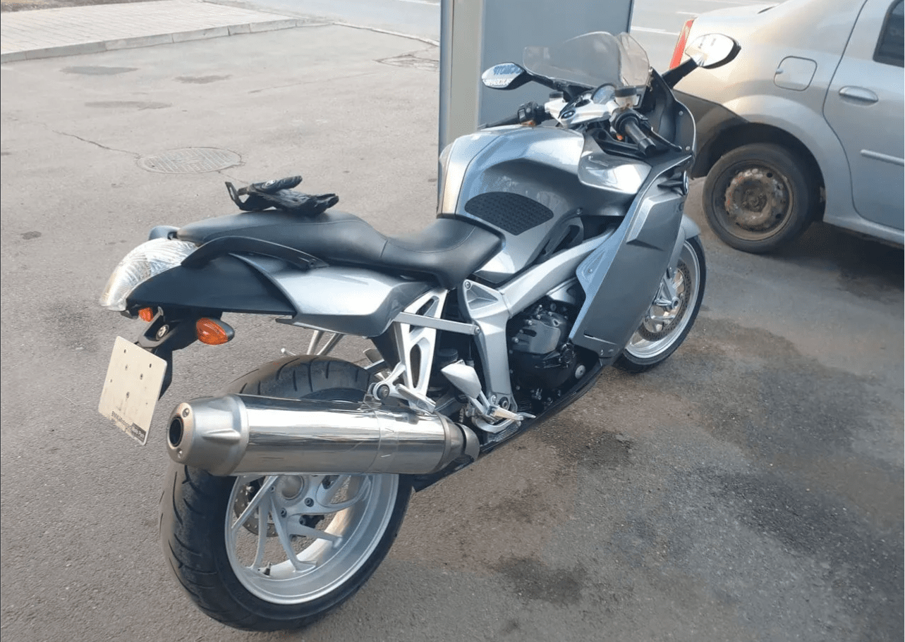

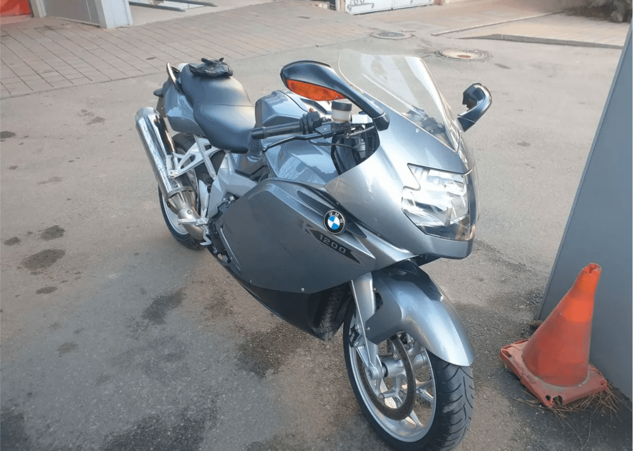

Доброго дня всем!
Итак, сезон начался, мотоцикл я обслужил, заменил свечи, антифриз, масло, пыльник кардана и воздушные фильтры, которые к слову стояли еще с завода и дата выпуска была 2004 (!) год.
Понемногу вкатываюсь с кошаком, кажется начал понимать принцип поведения и работы коробки, все передачи живые (хотя, иногда недовтыкается вторая, и тут хоть убей, не пойму, то ли я что то делаю не так, то ли одно из двух)
Но передачи не вылетают, пусть и самый максимум, что я на нем достиг - это 160 по трассе и в городе для проверки того, как держат вилки, открутил на второй до 7 тысяч оборотов. Все четко и работает как часы. А все мои страхи просто вызваны неадекватной стоимостью запчастей =)
По самому мотоциклу могу сказать то, что с каждой новой поездкой влюбляюсь в него все сильней. Очень классно управляется на скорости, играть в змейку между дорожной разметкой и неровностями доставляют сплошное удовольствие, С прямой посадкой на скорости до 100 км в час, сидеть сплошной кайф, спина и руки не устают, после 100 конечно лучше всего пригибаться и ложиться на бак, благо размеры мотоцикла это позволяют сделать без проблем. Особенно после джиксера. На малых скоростях маневрировать в формате разворота по кругу или змейки не сильно удобно, приходится помогать ногами.
По внешнему виду, качеству исполнения, удобству второго номера - это вообще 10 \ 10. Ни разу не пожалел о своем выборе, и отказе от Дукати)
