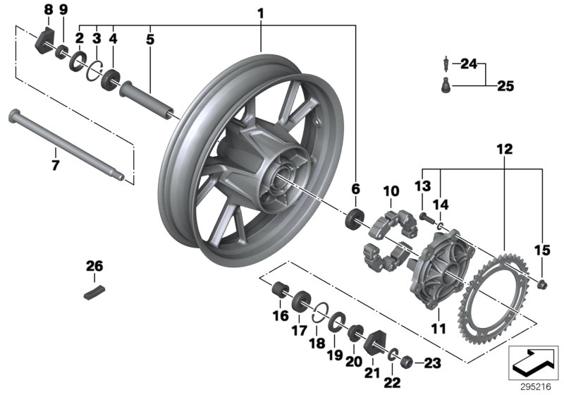

Внимания вопрос знатокам и тем кто с этой проблемой сталкивался. Извиняюсь если эта тема уже на форуме поднималась, по поиску не нашел.
Итак имеем мотоцикл BMW F700GS, второго поколения 2016, с электронной ручкой газа. Пробег мотоцикла 25000 км, реальный и подтверждённый.
На пробеге 25000 км умерла цепь, однако есть подозрения что цепь ранее менялась. После установки нового комплекта звезды и цепи DID цепь и JT звезды, поставил и ездил. Через 1000 км пробега проверил натяг цепи и обнаружил неравномерное провисание цепи, погрешность где-то 3-4 мм.
После чего я провел дефектовку всех узлов, проверил на люфт вал с передней звездой, проверил подшипники на заднем колесе и в итоге обнаружил что задняя звезда ходит восьмеркой, причем ни сама звезда а весь барабан к которому крепится звезда. Я поехал к официальному дилеру БМВ, они приборами проверили переднюю звезду, люфта на ней не обнаружили, подшипники в колесе сказали тоже в идеале. Увидели тоже что люфтит только барабан с задней звездой.
В итоге сказали, что ситуация непонятная. Скорей всего нужно менять демпферы заднего колеса (тк на них есть неравномерный износ), но гарантии они не дают, что это исправил проблему. Также сказали что если замена демпферов не поможет, попробовать поменять заднюю звезды, ибо ее на ровность проверить не возможно. И что других догадок данной проблемы у них нет!
Вопрос у меня следующий. Какие еще могут быть причины люфта задней звезды кроме демпферов и самой звезды. Потому что звезда новая прошла 1000 км. А демпферы, как они могли сдохнуть за 25000 км? Обычно , на тех же японских мотоциклах срок службы этих демпферов превышает ресурс двигателя. А тут что получается как расходник? Заменил звезды цепь и заодно демпферы? Если в поиске набрать запрос о ресурсе демпферов то такая проблема обычно только на китайских мотоциклах.
Кто сталкивался с данной проблемой и как решал? Может быть все с этим ездят и не парятся, но из-за люфта звезды неравномерное провисание, что дает нагрузку на вал и в разы сильнее изнашивает звезды и цепь, думаю они так и 5000 км не проходят.

Не поняли Вы меня - у Вас стоит не оригинальная цепь и не оригинальная звезда, или я не то прочитал? Где гарантия, что на них "тепловой зазор" правильный, а не больше?
Если Вы крутили колесо без цепи, что мешает увидеть от чего восьмерка на звезде? Или снять ее и приложить линейку?
Про подшипники - я писал не про люфт в них, он обнаруживается очень легко на установленном колесе, а про кривую запрессовку. Если, например, при запрессовке подшипника/ов попала грязь в подсадочное место и он/и не сели до конца? Тем более, что у колеса люфт барабана. Два подшипника стоят криво в ступице колеса - такое не рассматривается? Плоскость подшипника кривая?
ПС С моей ТЗ, если Вы описали проблему правильно, т.е. биение барабана колеса, а не звезды, дело в посадке подшипников или посадочном месте подшипников. Тяжко диагностировать по интернету, может пришлете колесо в сборе, гляну? :smile:
ППС глянул конструкцию в интеренетах, проверьте отдельно биение/восьмерку колеса, сняв звезду вместе с посадочным, поз.12, есть оно на колесе, на ступице, или нет? Если нет, что скорее всего, дело остается в позициях с 12 по 23, которые, как Вы говорите, дилер проверил. И ось, поз.7

Почему не смог определить в чем проблема когда крутил колесо без цепи? Она не понятна, ну люфтит звезда и все, вместе с барабаном. Потому что при вращении меняется расстояние как между звездой и маятником, как и расстояние между маятником и основании крепления барабана в районе оси. И стоит заметить, что если взять двумя руками звезды и покачать, чувствуется небольшое качание с характерным резиновым звуком.
Вообще я заказал у ОД новые демпферы. Должны прийти на недели. А пока загнал мотоцикл на сервис, в котором обычно обсуживаюсь, чтобы они тоже посмотрели и сказали свой вердикт. Как будет решение или его отсутствие тут отпишусь, хотя бы для того чтобы другим было тоже полезно.

Забрал мотоцикл с сервиса, напишу сначала что мне сказали и потом какие у меня мысли.
Сказали, что сняли колесо, проверили все узлы, демпферы в идеальном состоянии, подшипники все тоже в идеальном состоянии, проверили ревизию на ровность подшипников, аналогично все в норме, ось и резьба на оси все в норме, баланс колеса в рамках допуска. После сборки колеса (также на центральной подожке) увидели что люфт стал меньше 2-3 раза. Посмотрели на других мотоциклах BMW, для эксперимента был выбран F800 с меньшим пробегом (около 20тыс км вроде), а также такой же F700 и еще F650, только не уточнял Twin или обычный. И увидели что там все тоже самое, где-то меньше, где-то больше. Те такой же люфт.
Мысли возникают две. Либо это заводской косяк, однако если это так, то где замена деталей, и самое главное каких? На схеме узла я не увидел никаких деталей к замене. И почему замен этих не было за столько лет эксплуатации?
Если же это задуманная конструктивная особенность. Попробуем разобраться. Видимые причины люфта: кривая звезда, кривое колесо, разбитые подшипники, кривая или изношенная ось c заметным износом. Все эти причины отметаются. Учитывая тот факт, что щель между барабаном звезды и ступицей не меняется, а меняется, только между барабаном звезды и маятником. То можно предположить, что проблема таиться именно в этой части узла. Я понимаю что мотоцикл BMW мистическая техника (Дастиш фантастиш), однако чудес не бывает, бывает либо заводской косяк, либо заводская особенность. Если второе, то этому должно быть объяснение. Тепловой зазор между подшипником и осью? Немного больше чем у других мотоциклов, буквально не микроны, что и дает этот эффект люфта.
Решил пока забить и ездить. Если ресурс звезд и цепи будет такой же, как на менее мистических мотоциклах 20-25тыс км, то думаю можно будет на это забить вовсе.

Что-то много воды написали. Но у всех есть более менее правильные мысли. Напишу о своём опыте, и подытожу немного:
У меня на 800гс уже 90 т.км. пробега. В нашем случае, лучше недотянуть цепь, чем перетянуть. на 3,5 см провиса, можно было вполне в ямке растянуть цепь неравномерно. Много раз с этим сталкивался. Чревато только тем, что цепь меньше ходит в дальнейшем. Ну, и тем, что можно случайно натянуть цепь по месту, где она растянута, а в натянутом состоянии там будет сильно внятяг, и цепь еще раз перетянется на ближайшей кочке.
Далее, по пунктам, что может быть:
а) Демферы - НЕТ. Никак. Они только за продольную составляющую отвечают. Ступица на отдельном, ПЯТОМ подшипнике. Сами демпферы НИ РАЗУ не менял, продолжают работать. У бнв они очень качественные. На других мото разбивал, менял, у гуся ни разу.
б) ОСЬ колеса. Если выставлена некорретно, может БИТЬ колесо, восьмерить немного, но главное - неравномерный износ шин и колодок заднего колеса. ТАК ЖЕ, важно, проверить ось колеса, не погнута ли. ГЛАВНОЕ - не смотреть в точности на риски! Они могут ВРАТЬ. Лучше всего найти сервис, где лазером (или иным способом) проверят соосность колес, и высчитают ОШИБКУ рисок! То есть, скажут какую сторону нужно выставлять ближе к основанию, а какую чуть дальше.
в) Подшипники. Констебль правильно написал, надо смотреть перекос подшипника ступицы, первым делом.
г) ЗВЕЗДА на посадочных местах может стоять неправильно, могла грязь попасть, или кто-то мог перетянуть болты крепления, и как-то деформировать звезду.
д) может быть БРАК ступицы колеса изначально. Но это был бы вообще бардак.
ИМХО, такое биение, хоть и не норма, но на жизнь цепи влияет мало, скорее всего. А вот на балансировку всего колеса в сборе, износ подшипников и слайдеров цепи - вполне. В своё время, поставил ПЕРЕДНЮЮ звезду не той стороной. Съело слайдеры и цепь угандошилась быстрее, чем за 10к
