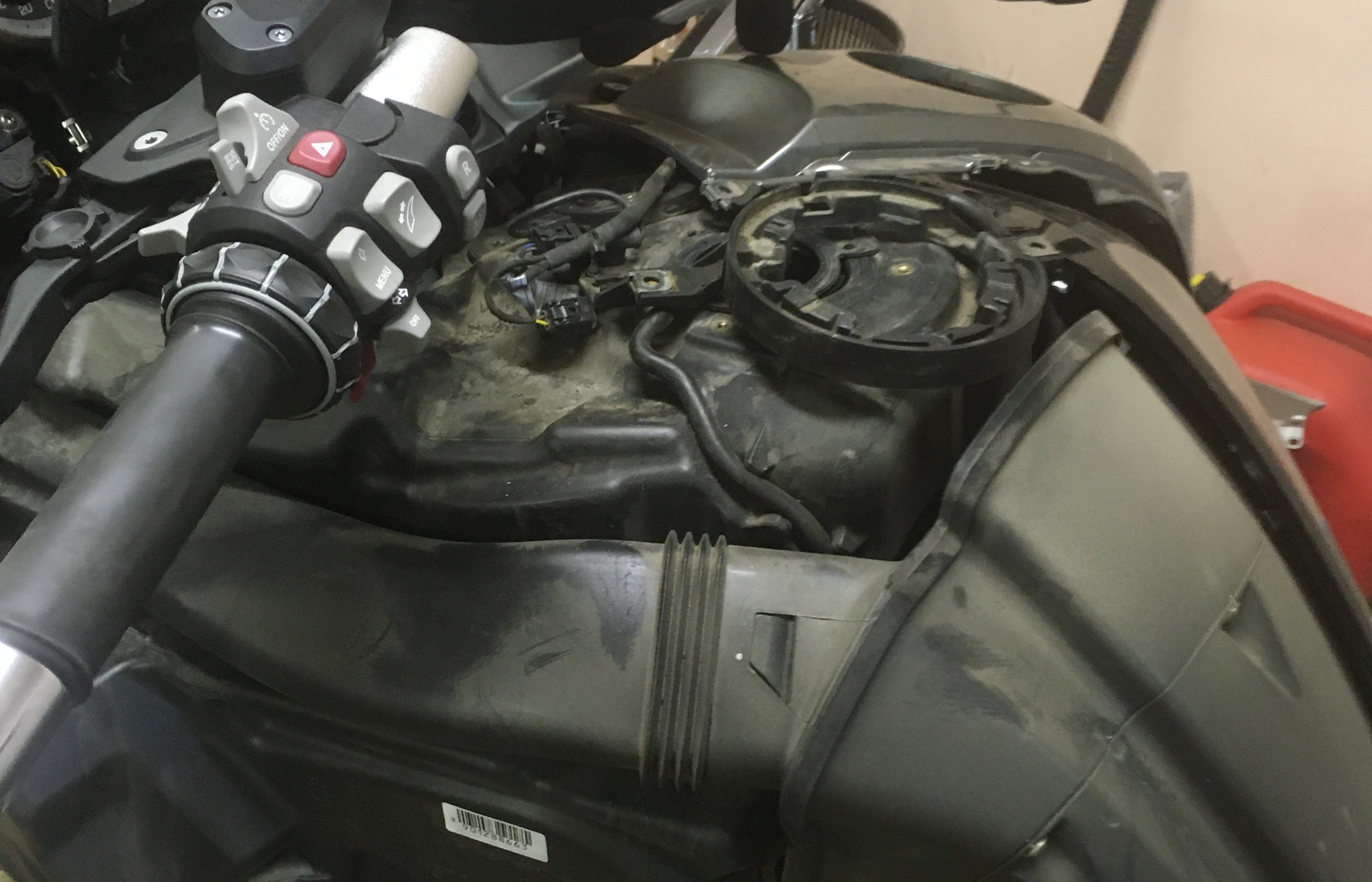

Столкнулся с проблемой не отпирающегося лючка бензобака с кейлесом. Не смог на заправке открыть. Посмотрел остаток, до дома хватило. Залез диагностикой, ошибок нет, но не открывается. Прошел по плану проверки, надо пару разъемов сдернуть-воткнуть, лень было морду разбирать. В итоге, отверткой торкс, которая под сиденьем, открутил 2 винта, открыл, заправился.

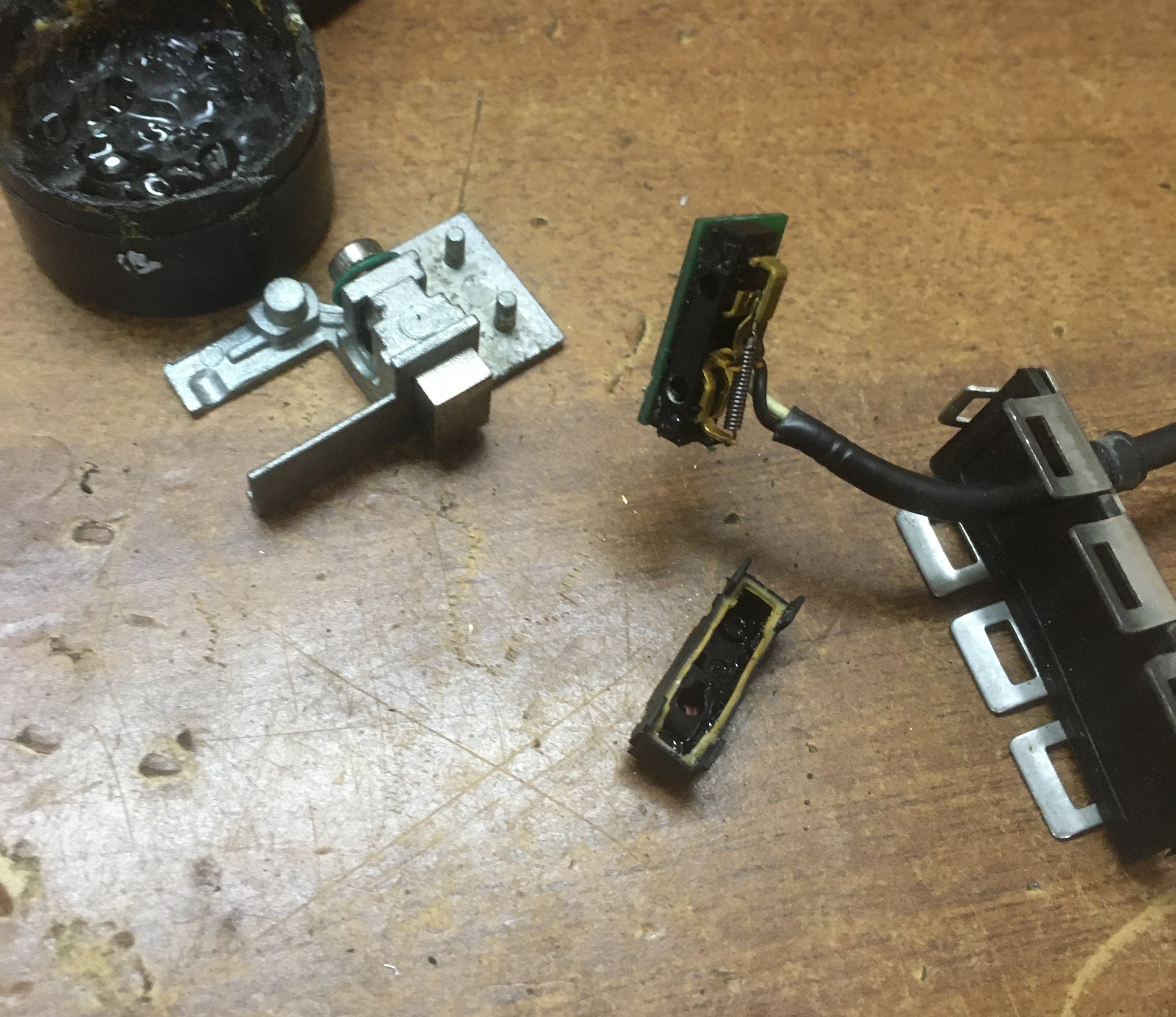

Дошли руки. Зацепился еще раз диагностикой, сделал тест лючка. Она сказала, что кнопку не видит в упор. Можно было и не цепляться, если знаешь, что кнопка должна явственно щелкать при оттягивании язычка лючка. Но, кто ж знал.

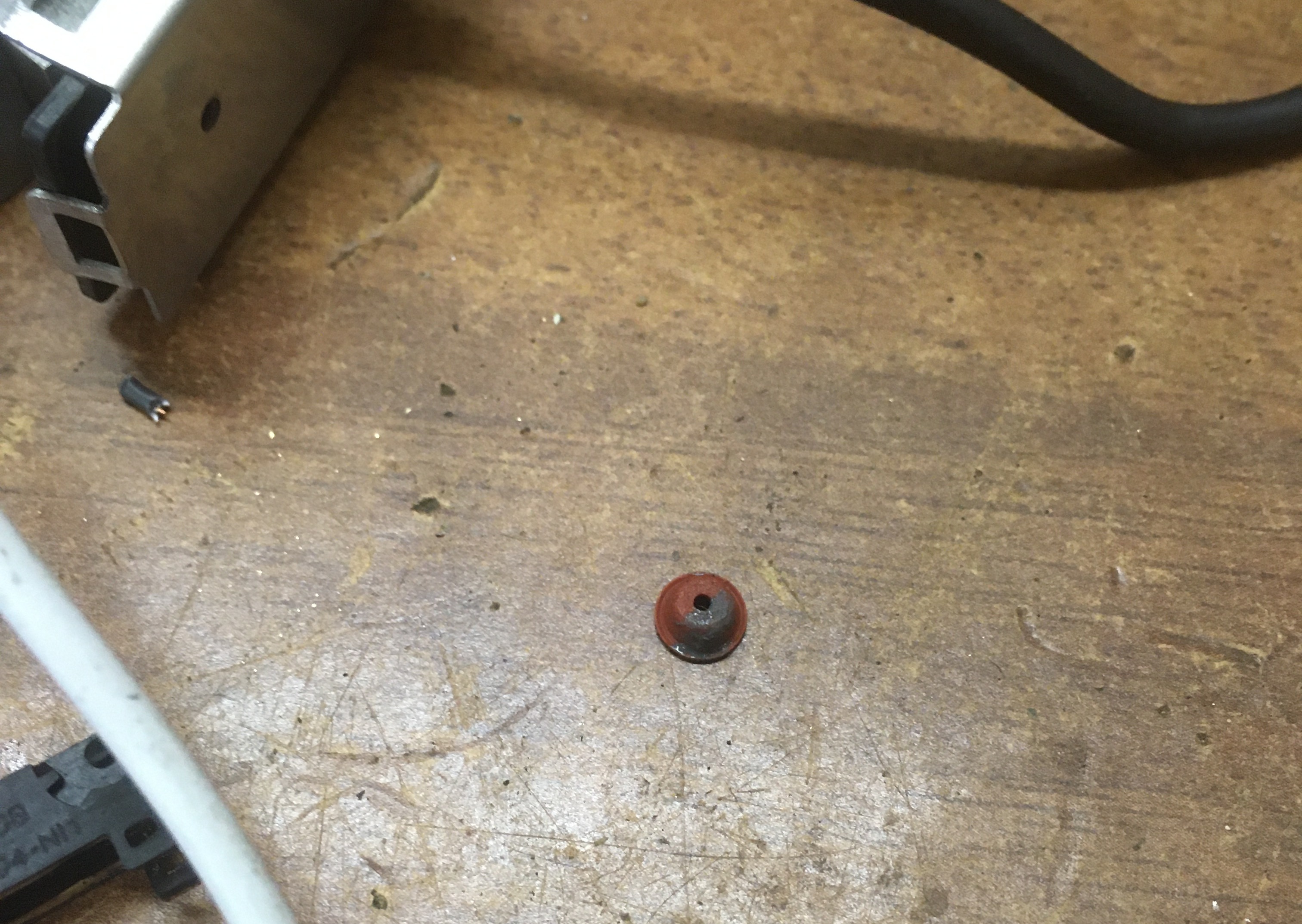

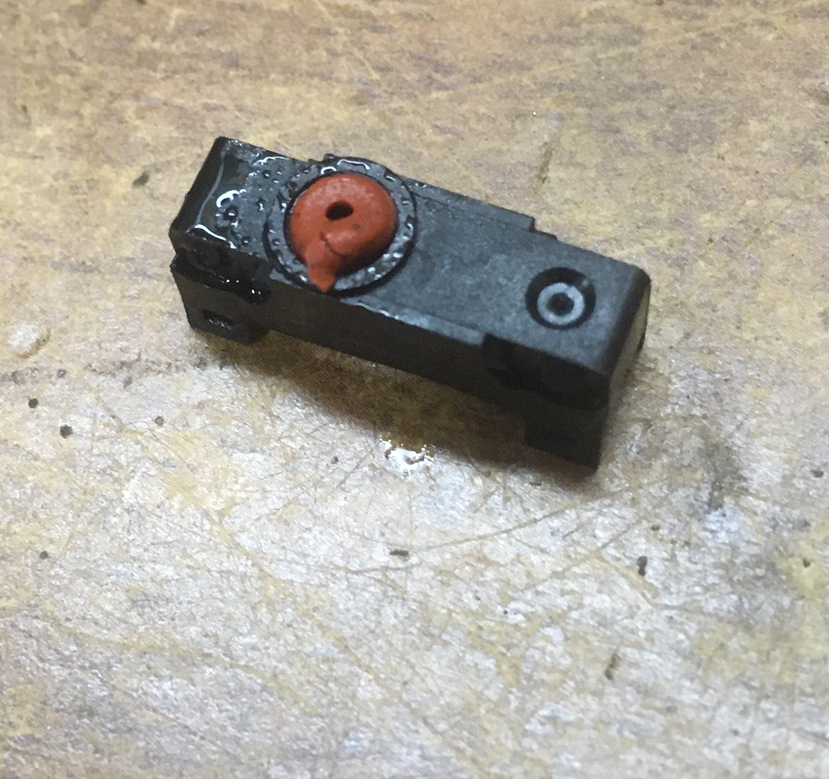

Расковырял лючок бензобака. Причина неисправности - треснувший уплотнитель на кнопке. В кнопку попала вода и она перестала размыкать, механизм блокировки перестал работать, оставшись в закрытом состоянии. Протрахался 4 часа, хотя думал уложиться в час. Теперь все работает как надо и по обоим алгоритмам из инструкции. Щелчок кнопки, а потом разблокировки очень явственный.

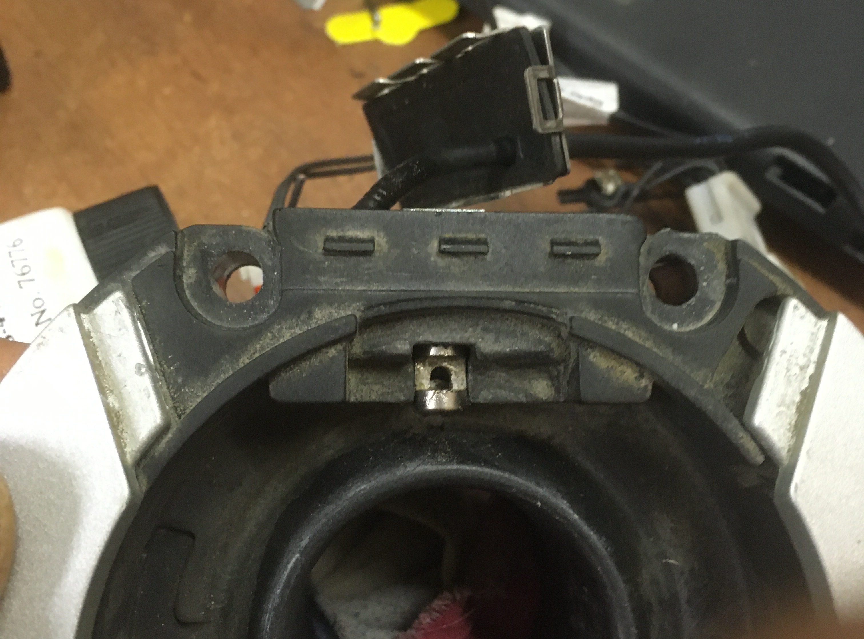

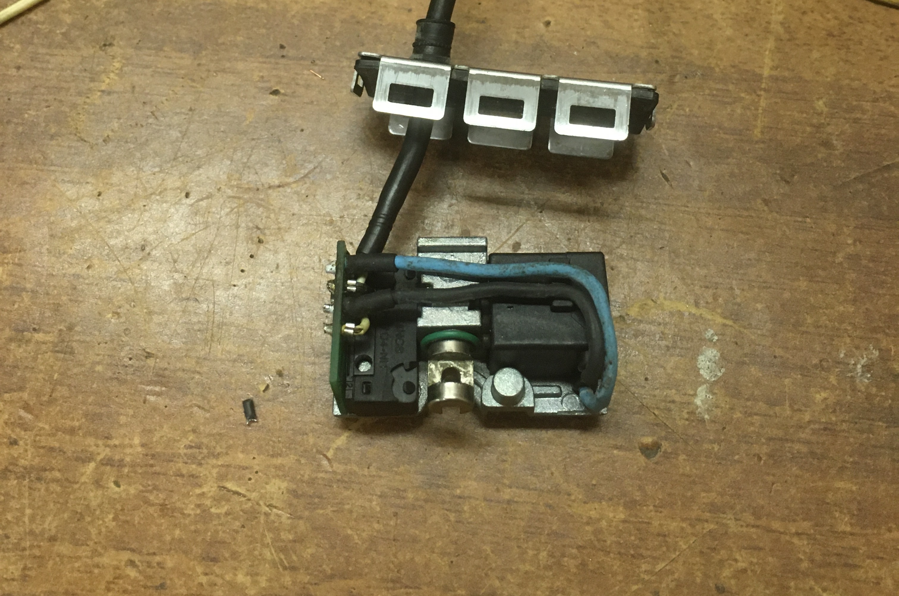

Немного фото, для информации. На последнем фото виден подвижный блестящий язычок. Если его подвигать чем-нибудь будут слышны щелчки кнопки.
И да, если мот гарантийный и есть ошибка по лючку бензобака, трясите дилеров на замену. Не на долго, но поможет. Появление неисправности заложено в конструкцию.

После зимы тоже столкнулся с некорректной работой.
Открыл, открутив винты.
Продул, пшикнул силиконом.
Включил зажигание. Выключил. Ключ с исправной батарейкой рядом.
Пальцем подвинул замочек на себя, в сторону отверстия бака, чтобы показался штырёк концевика.
В принципе, тоже самое делает язычок бака, при открытии, но было разобрано.
Ещё продул, посиликонил.
Всё работает. Язычок стал легко двигаться.
Если состояние замка лучше, чем на фото сверху, дело только в грязи-пыли, то может решит вопрос.
