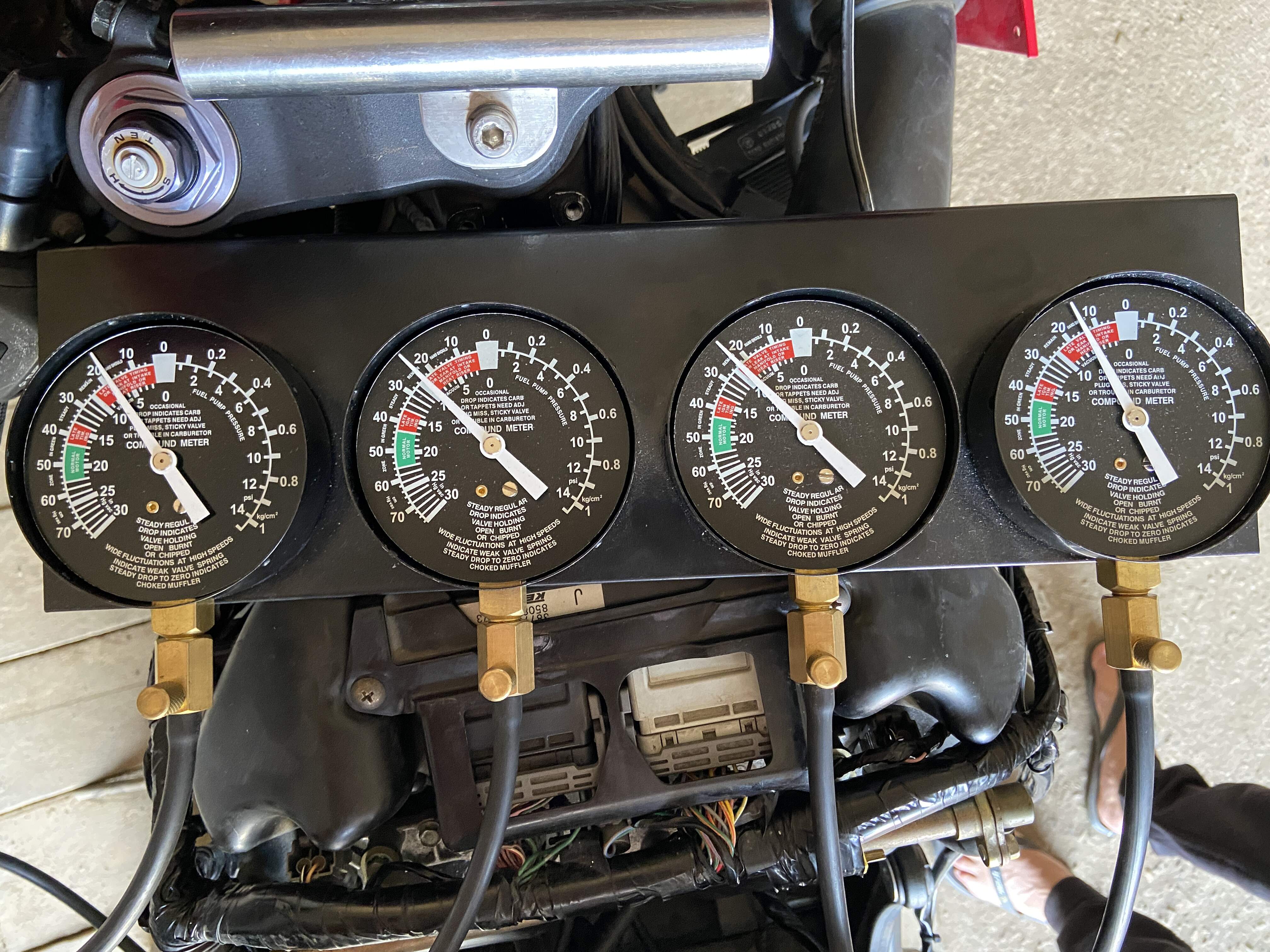

А причем тут инжектор? Он, вроде, никому индульгенцию не обещал. В автомобиле 1 дроссельная заслонка на все цилиндры, в мотоцикле, как правило - индивидуальные заслонки при едином ДАД (может, где и ДМРВ есть). При разнице разряжений разная нагрузка на цилиндры + некорректная работа инжектора, т.к. ДАД отработает средний показатель. Собственно, процесс синхронизации и корректирует износ ЦПГ, загрязнение и износ заслонок - по сути, приводит к равному разрежению во впускных "коллекторах"
Например, инжекторный cbr600rr. Был изначально отсинхронен, а после дождались манифолдов и полностью перебрали-промыли впуск (кроме деталей под лаком, естественно) с форсунками - синхрон очень даже нехило уплыл

Был у меня "опыт" регулировки заслонок.
Заказал пару китайских "часиков" на EBAY (очень похожи на те, что на скрине), хотелось сделать всё по Науке. При подключении они показывали погоду на Юпитере... как я только их не крутил, выбросил. В итоге синхронизация была проведена, приготовьтесь, по дрожанию ветрового стекла...:cool: Настраиваешь пока стекло перестанет трястись, результатом был доволен.

Открываем мануал и смотрим раздел "обслуживание" - там и периодичность, и порядок проведения. В ряде случаев инфа спрятана в разделе "топливная система". По Хондам сталкивался, что года так с 2007 (модели с РХХ) синхронизация не предусмотрена. Процесс по сути сводится к регулировке потока воздуха либо непосредственно заслонками, либо обводными плунжерами. Как правило, один из цилиндров является базовым - остальные подстраиваются под него либо задан уровень ртутного столба - нужно подгонять под него
Часики практически все из Китайщины. Их нужно немножко калибровать перед использованием...либо перепроверять состояние впуска, т.к. если техника не синхронится, имеется значительный подсос
Я чего-то не понимаю, просветите меня: инжекторный мотор имеет дад или дмрв, что в принципе те же ... только в профиль, одну дроссельную заслонку или на каждый цилиндр, что тоже поХ и в программе у него есть такая хрень, как неравномерность вращения КВ, например. И программа управления делает все, чтобы эта неравномерность была как можно ниже. Для этого существуют, так называемые коррекции, которые прицепляются к объему и моменту впрыска форсунок, углу зажигания, положению дроссельной заслонки и т.п. Как только эти коррекции начинают уходить за определенные заданные максимальные или минимальные значения, начинается пи..ц в работе мотора, если он с инжектором. А что такое синхронизация для инжектора, можете на словах пояснить? Что такое синхронизация для карбюраторов - я понимаю, это как раз те коррекции, которые вносит программа при инжекторном моторе, но на карбюраторном это делается руками и по показаниям приборов.
Манифолд - это коллектор?
Манифолд/патрубок/изолятор/матьКузьмы - резиновая проставка между заслонкой и головкой
Не надо все программы управления, ЭБУ и конструктивные нюансы пихать под одну гребенку. Выше я привел пример, что на некоторых аппаратах процедура не предусматривается. Даже штуцера отсутствуют и винты под лаком
Если мы берем несильно навороченный аппарат, то там нет разноса по времени впрыска форсунок - все льют одинаково. Если брать в пример умный впрыск, то мозги могут сделать качество смеси оптимальным, вот только если количество воздуха входит разное, то и количество смеси по цилиндрам будет плясать - получится, что одни цилиндры тянут за собой остальные, т.к. в одних сгорело условные 3гр смеси, а в других по 1гр
Ну, и классический аргумент в любом споре "производитель сказал делать - надо делать":biggrin:
А в чем заключалась синхронизация на cbr600rr, пост 35? Там же обычный распределенный впрыск с процессорным управлением.
