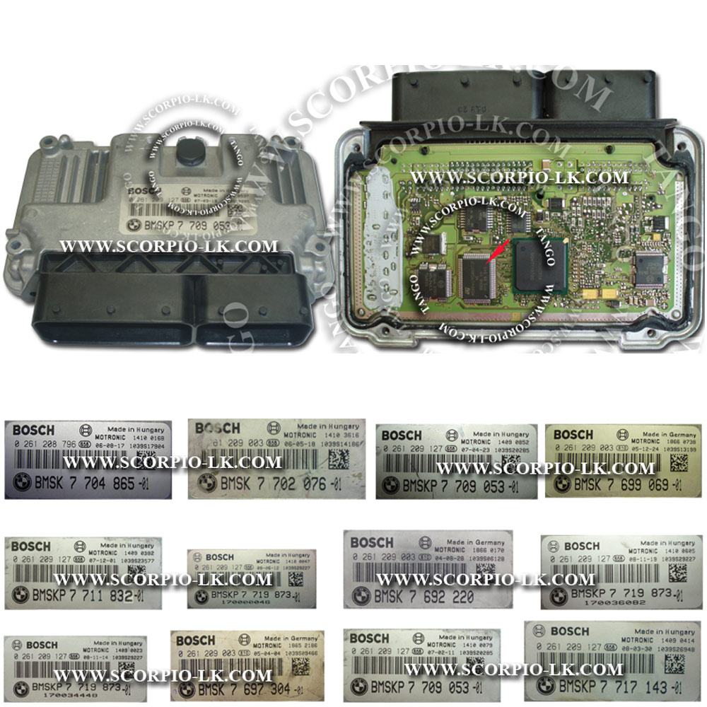

Решился аккуратно вскрыть блок BMS-K, погрел немного феном, чтобы герметик поддался. Начал приподнимать крышку (серьёзно приклеена) заглянув в образовавшуюся щель, увидел, что крышка (зараза) за собой плату поднимает.. дальше курочить не стал.
Накинул на моцик, чтобы убедиться, что не угробил блок окончательно, своим "аккуратным вскрытием".
И к моему удивлению, загорелся зелёный значок Нейтрали, в окошке положения КПП появился 0, хоть бери и заводи. Рука инстинктивно потянулась к стартеру, только потом вспомнил, что топливного бака нет и ещё много чего не хватает.
Счастье длилось секунд десять, потом снова всё опало, потухло.
Мысли: это наверное прогрев сработал или сработало, то что плату пошевелил. Радует, что похоже нашёл виновника, но это не точно. Полез на EBAY, приценица к донорам.

FunCar
269
Диагноза на этом мотоцикле коннектится через мозг, если мозг опух что GS911 что рейн результат одинаков.
Вскрывать мозг надо c определенной стороны. Если расположить коннектором от себя себе крышка верх, открывать с правой стороны налево, начинать с ближнего к себе угла, герметик подрезать, чтобы не повредить компоненты вставлять пластиковую лопатку и подрезать ближе к крышке. Ближе к левому краю, где крышка проштампована, плата будет приклеена к крышке клеем. Со стороны коннектора там без ножа просто отрываем и к левому краю тоже до конца не режем. Теплопроводный клей нужно просто потихоньку отрывать, даже если крышка чуток погнется это не страшно ее можно поправить на столе позже. Кстати греть мозг для вскрытия необязательно, герметик особо свойства не меняет, лично я разницы не ощущаю.
Flash память которая содержит ключи вин пробег и прошивку обведена на фото ниже, если процессор не отвечает нужно просто пересадить flash на донора, это лучше доверить тем кто с паяльной станцией не расстается, потому как лучше если будет нижний подогрев (так-то может быть и строительным феном можно переставить, но им-же проще всего и угробить).
И еще по идее можно купить б/у BMSKP вместо bmsk, кстати если заказать новый мозг вам все равно придет BMSKP.
Но в таком случае замена усложняется. Нужно читать родной flash извлекать оттуда данные ключей и вин и перекладывать в содержимое flash BMSKP, тупо переставить flash с одного на другой я не пробовал софт там разный и блоки чуток по железу отличаются. А вот ключи и вин перемещал на своем при таком апгрейде мозга.
