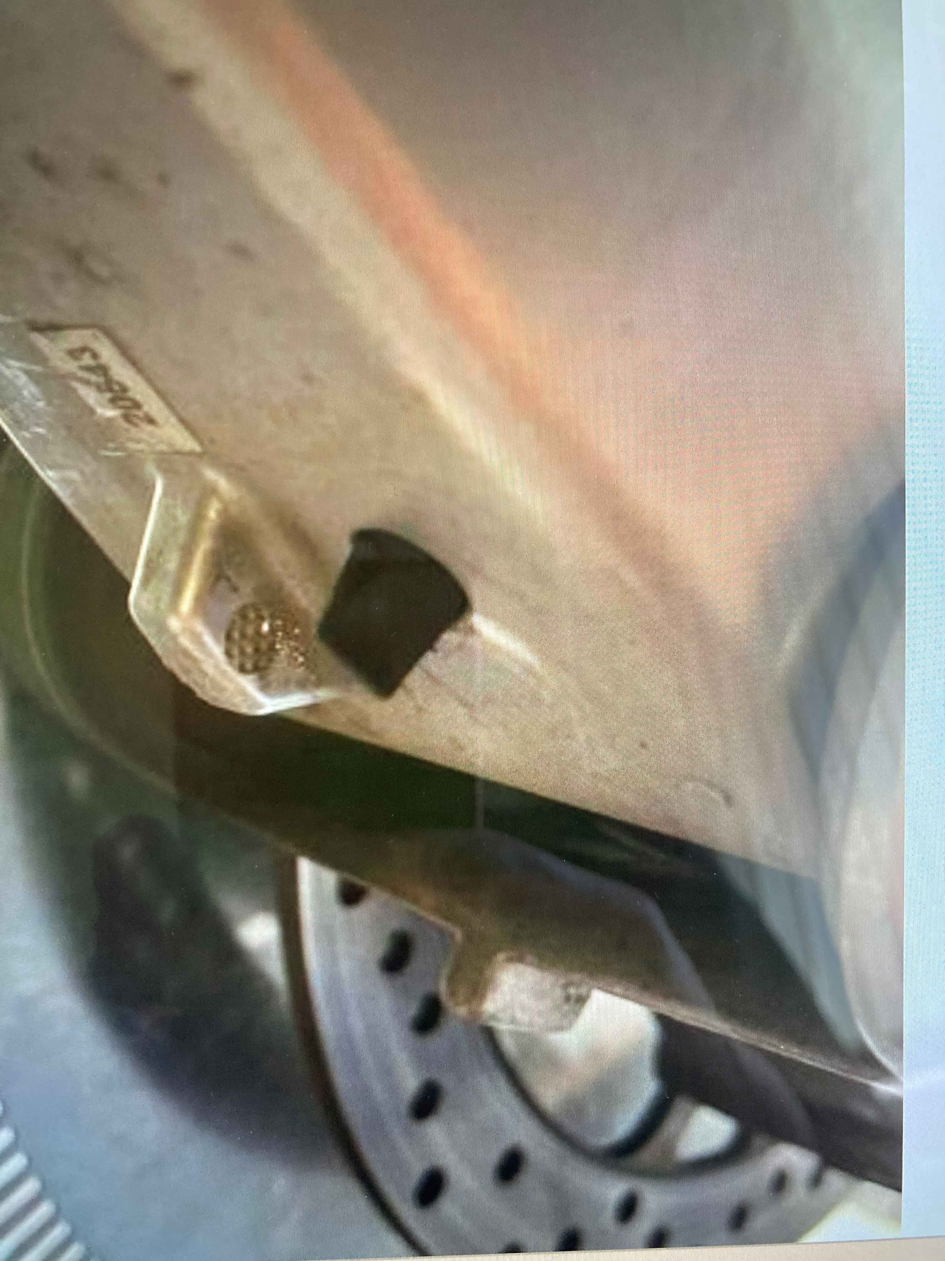

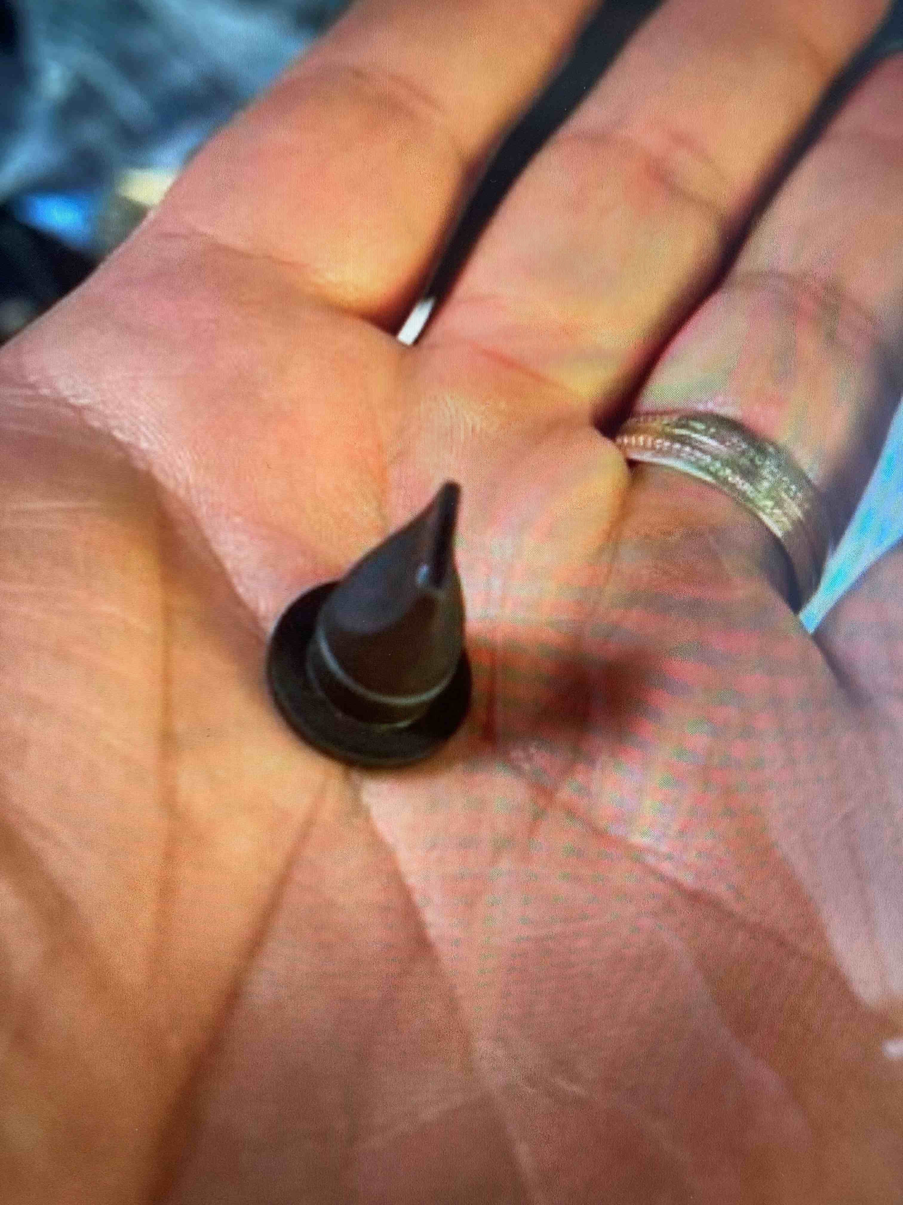

Свой 2017 года проверил - есть такое "Enhancement code 0033130000."
как раз про клапан "лягушку" для чулка кардана видимо. Driveshaft and Drain Valve
Знатоки кстати знают партномер этой резинки-клапана, для заказа и самостоятельной установки?
View: https://www.youtube.com/watch?v=zdBjdxZwJ98
    1.2 MB · Просмотры: 365
Sergey &O
354
Москва, ЮАО
  2. Gilera Nexus 500
Сам себе отвечу опять. Этот клапан называется "утиный нос" ,
партномер 33 178 358 87 89.
В новых каталогах BMW он есть, в старых нет.
