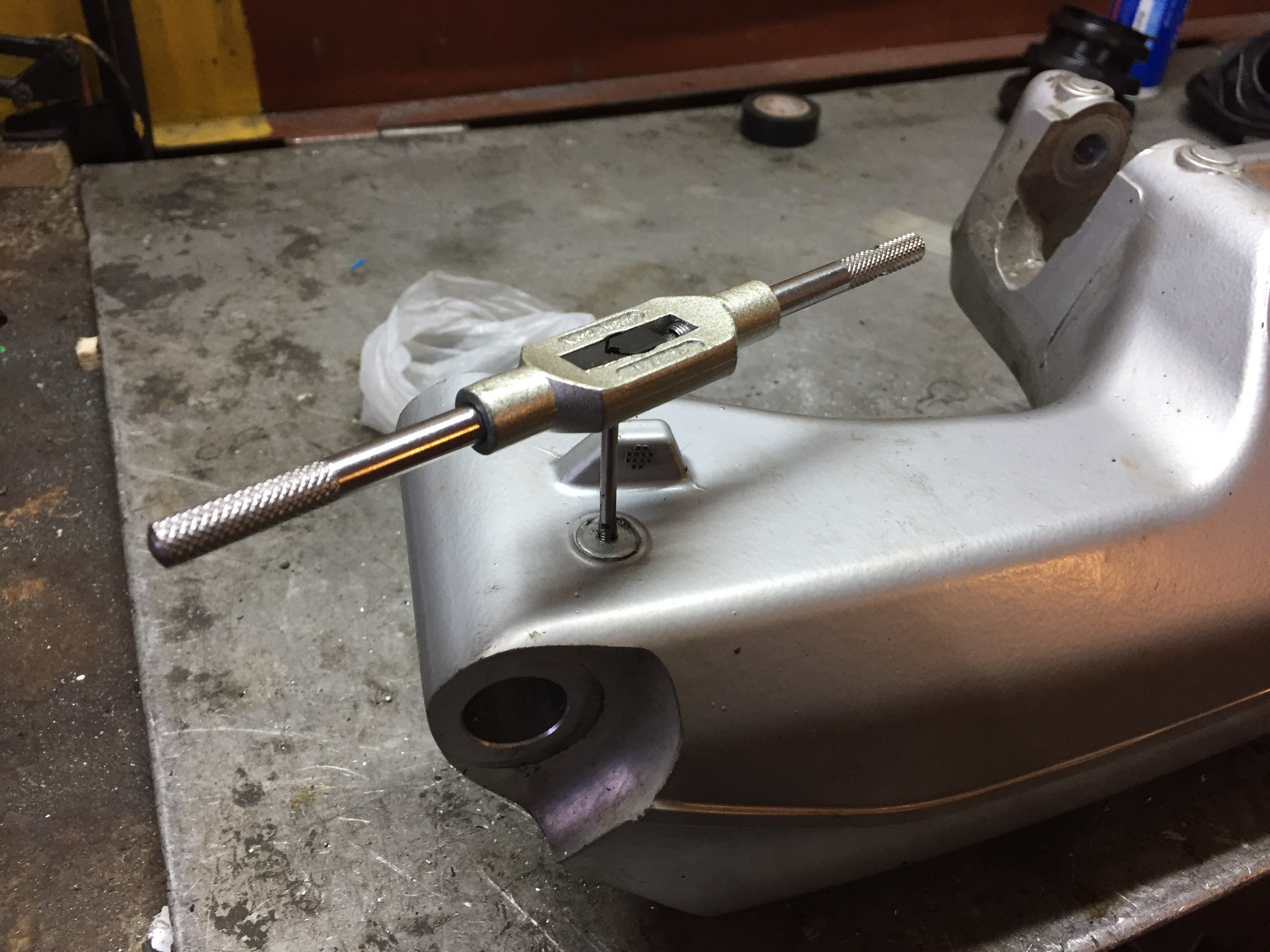

Посмотрел на ютубе ролики где разбирают кардан 1200GS, а внутри маятника реально стоит вода, подшипники в воде и весь кардан ржавый. Вода в любом случае просачивается вовнутрь, даже если не лазить в глубокие броды - то на мойке под давлением она точно туда попадает, а выйти ей оттуда некуда. Получается, что это реальная проблема, а отзывная в России похоже отзывная акция так и не будет реализована. Соответственно, надо что-то делать самому. Я вижу пока единственный вариант - просверлить внизу в самой нижней точке маленькое отверстие для выхода воды - это стандартное решение которое применяют в том числе в автопроме чтобы не гнили скрытые полости. Что скажут разбирающиеся в этой технике люди?
  • Like
Реакции: zsvavia
Горец
120
Себе просверлил в 2020 году. Нарезал резьбу и вкрутил винт.
Обработал маятник, поменял гофру, и посадил ее на незасыхающий герметик Victor Reinz Rezinoplast.
За два сезона было несколько многокилометровых поездок в проливной дождь. После поездок откручивал винт, ничего не вытекало.
Мот мою сам возле гаража керхером.
В конце сезона ревизировал шлицы кардана, всё норм, следов пребывания воды не обнаружил.

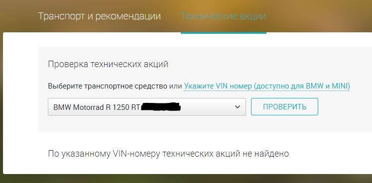

draginoid
411
38
А я позвонил представителям по поводу компании для РТ 2015 года. Сказали ничего не положено, только ГС.
