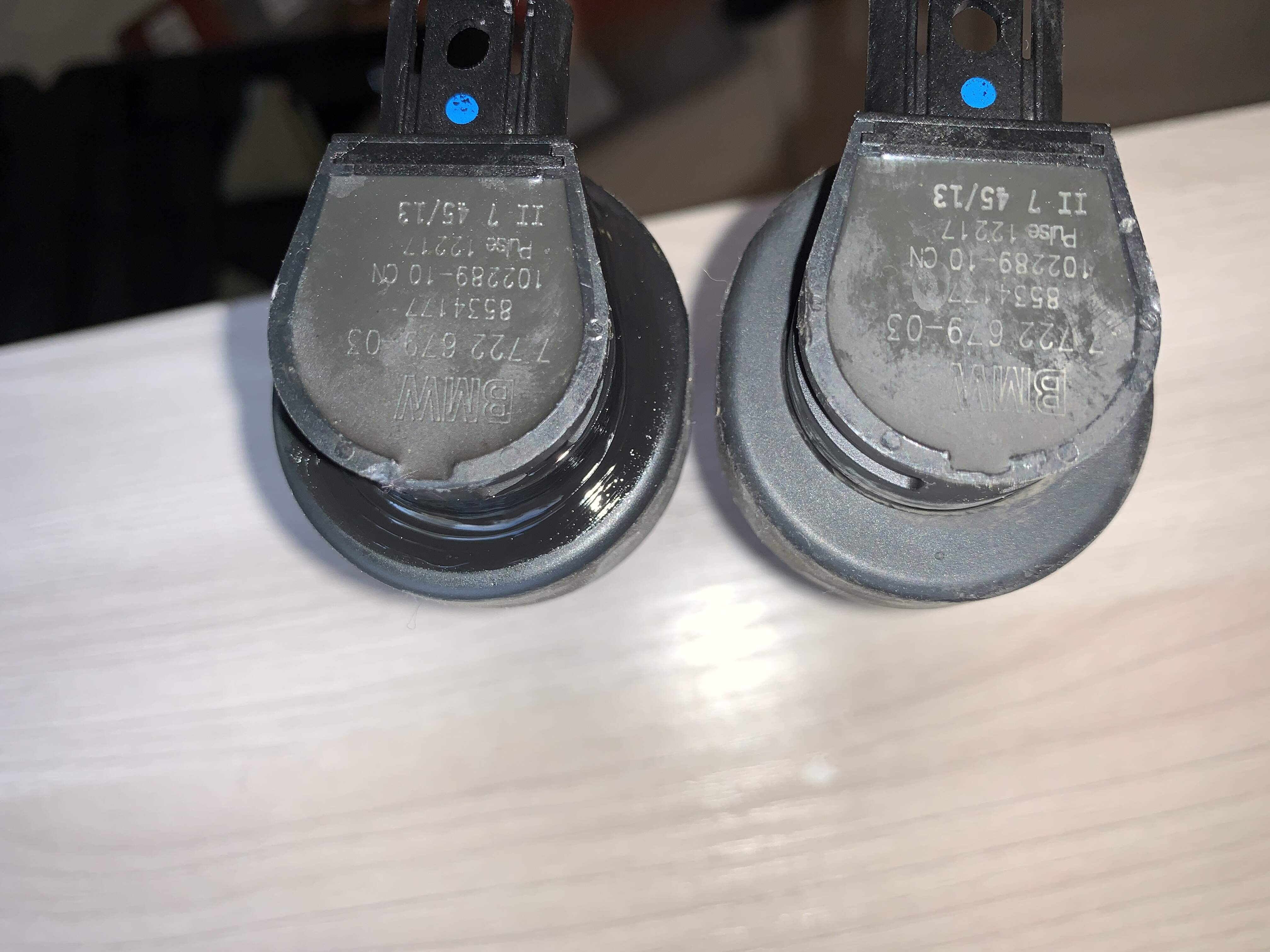

По сути - никакого криминала кроме неэстетичного внешнего вида.

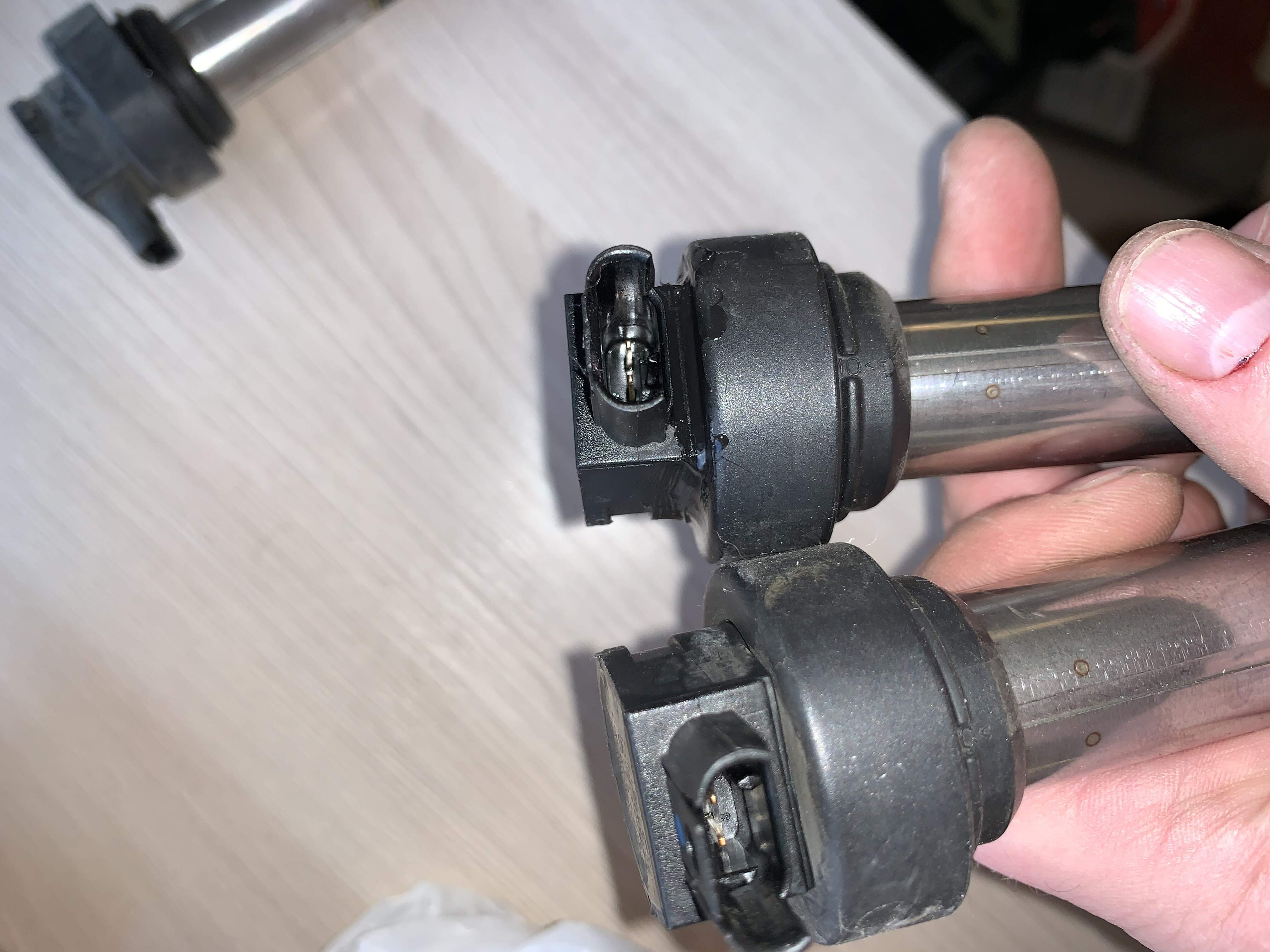

Я тоже столкнулся с отказом нескольких цилиндров в начале сезона, 1 цилиндр плавал, разобрал посмотрел, что как устроено, сделал свои выводы и внёс коррективы в конструкцию BFB806C1-383B-4649-B6E6-689F74184028.jpg
Вот уже 11 тысяч , полёт нормальный!
Неужто через эту дырдочку сочится-попадает вода? Жаль выбросил неисправную катушку. Надо было разломать-посмотреть.

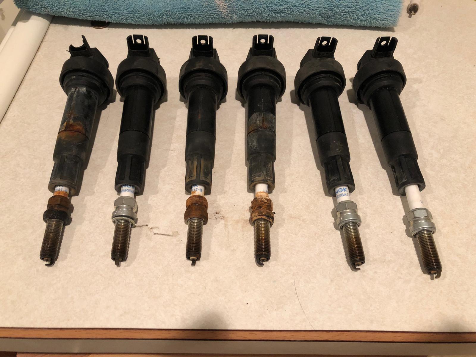

Такие же мысли посещают, особенно когда мот стоит на боковой подножке. Вся вода и собирается в первом колодце цилиндра.
(предположение разумеется)
Пробег 93000… Первый раз заменил катушку на первом цилиндре на 50 тыс. Осенью был на сервисе, ребята сказали что эта же катушка"подходит" уже опять.. Мыл всегда на центральной Пришел к выводу что мыть нужно за двести километров до длительной стоянки…
Cerepuga
26
4
Погодные условия, способствующие накоплении влаги на целиндрах, при установки на боковую подножку однозначно попадают, с большой вероятностью в первый целиндр, вероятно это тоже влияет на, имеющее место , факт состояния свечи и выхода из строя катушки.
