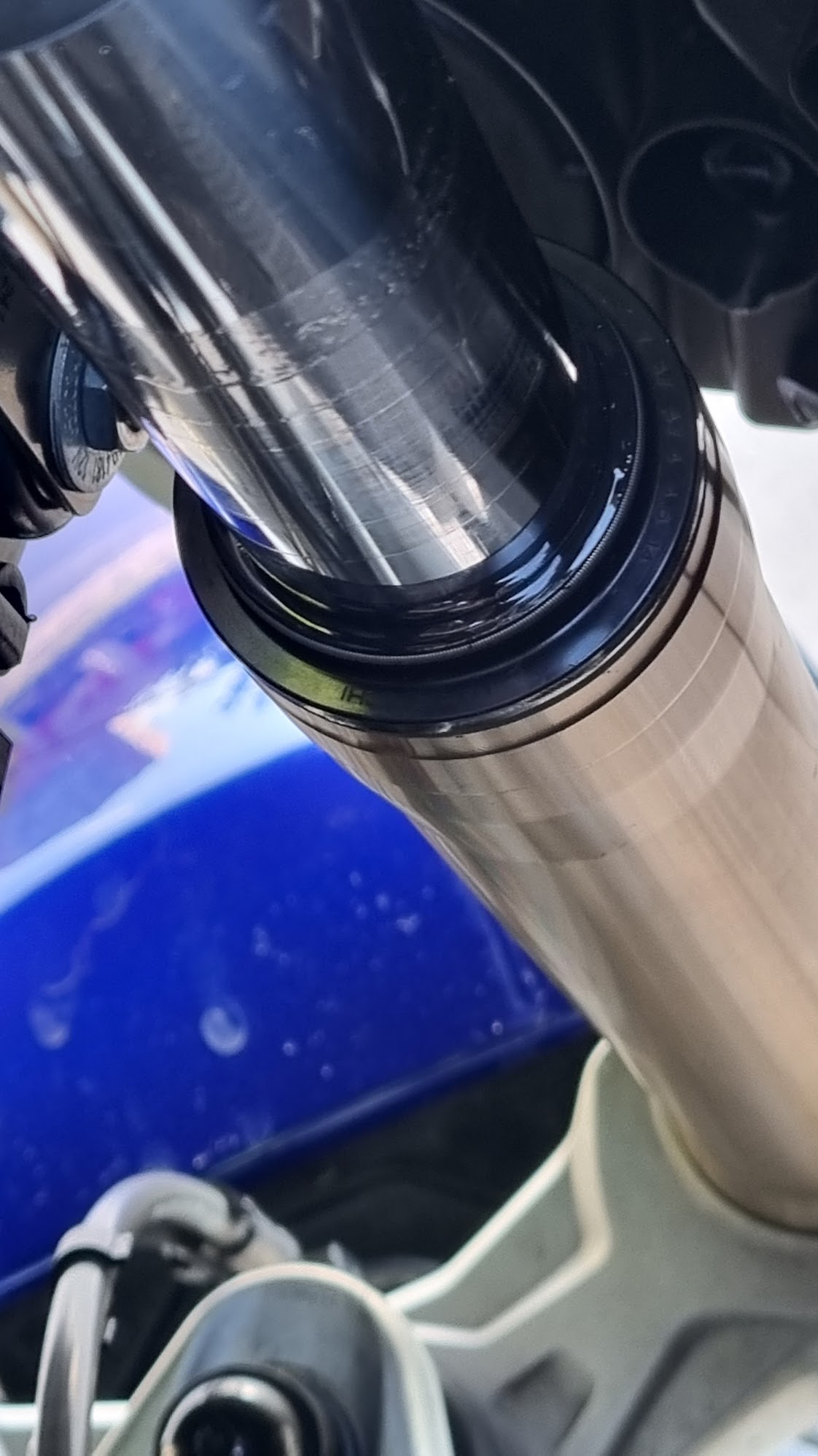

Попал в яму передним колесом, да так, что погнул диск, через время потекла одна из направляющих передней вилки. Разобрали, осмотрели, поменяли сальники, но в следующий сезон потекла опять. Посоветуйте что можно сделать с этим.

У меня на каком-то RT, просто на ровном месте потекли сальники, поменял (по гарантии) и через неделю опять потекли, поменял еще раз, на этом все приключения закончились.
На счет течи, это распространение явление и не обязательно диск гнуть))). А по поводу повторной течи - если не соблюдать технологию замены, то можно повредить сальник в процессе сборки.

Спасибо! Буду искать сервис в Москве, способный грамотно провести замену этих сальников.

  1. BMW R 1250 GSA
Мне по гарантии два года подряд по весне сальники меняли-текли. Просто так, без каких-либо предварительных причин. Сами по себе.

  2. YAMAHA
12й гд, 35ккм - текли сальники, перья разобрал, все тщательно промыл включая старые сальники и пыльники, поставил обратно, залил масло минералку моторное 10-40 лукойл, собрал - работает, ничего не течет. чего и вам желаю)

Скажите, а если подтекает одна направляющая, обе перебирать и менять сальники, или только ту, которя подтекает? 15' R1200RT LC

Подскажите, а какой внутренний диаметр у направляющей?
У меня коррозия на одной трубе, тоже сопливится, хочу сделать новую.
