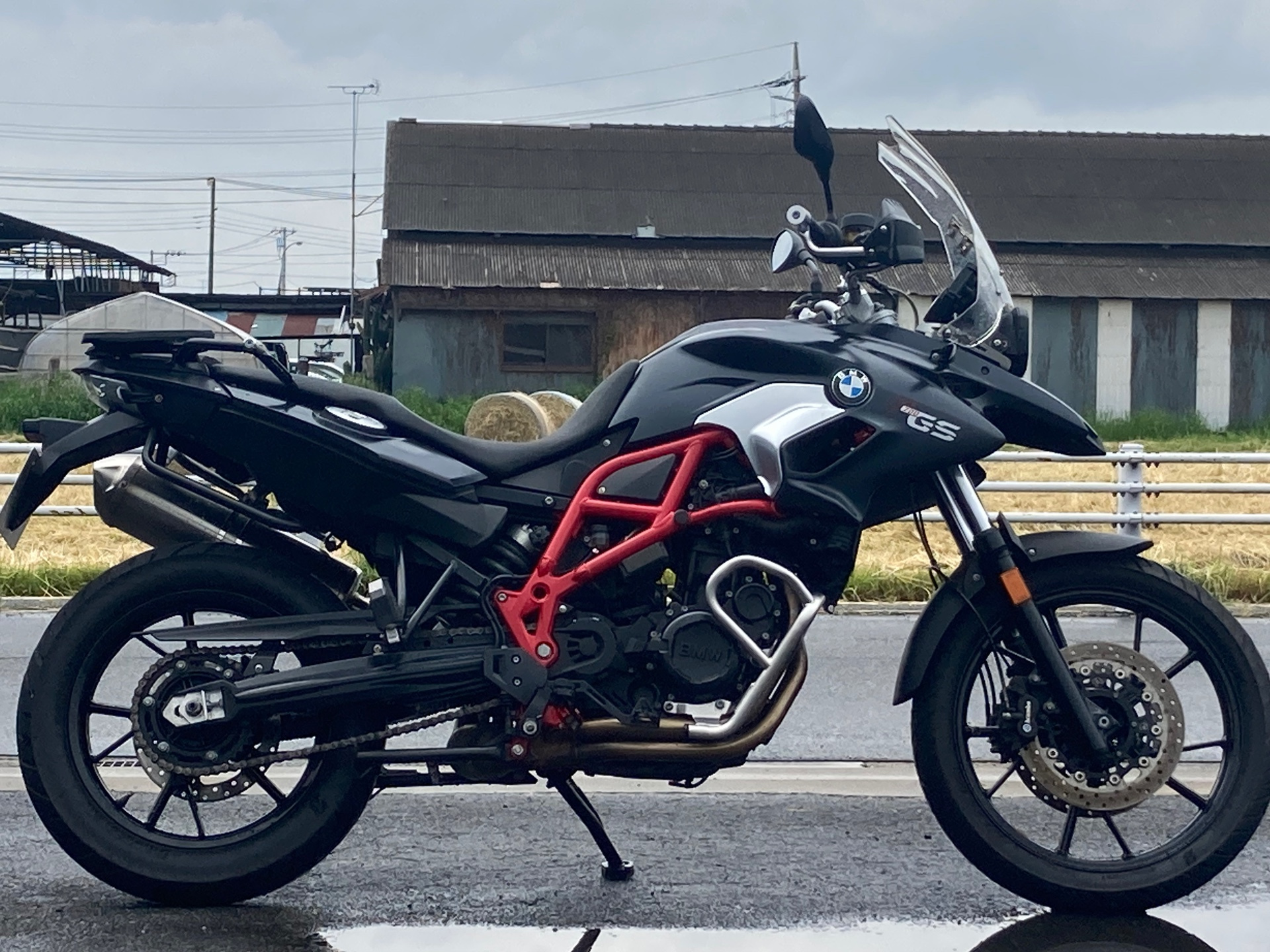

Всем спасибо за помощь, в итоге приобрел на аукционе f700gs конец 16го пробег 25 тыс., по комплектации asc, esa, не заниженный, красная клетка и, вероятно, электронный газ. Уже стоят дуги и высокий ветровичок. Теперь осталось дождаться без происшествий пару месяцев.
Chy
  1. BMW F 700 GS
Отличный мот, но после одного сезона захочется бак побольше ))) Выхлоп какой стоит, не похож на стоковую банку?

Как раз таки стоковая банка, которая с 2015-2016 гг. идет.
