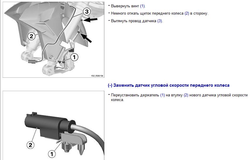

Мож датчик гребенки. У меня был такой случай, после как резину поменяли. Мастера прям на улице что-то поправили и все стало ок. Но вот что поправили, не помню)))
Снимок.JPG Как вариант, этот датчик сбился.

Посмотреть вложение 103039 Как вариант, этот датчик сбился.
Благодарю, я честно говоря не подразумевал, что на передке ещё один датчик живёт, думал там только АБСный есть и всё. Проводов я правда там не видел (но не разглядывал) К АБС датчику провод видно, а вот другого провода не заметил. Спасибо, посмотрю.
Там на датчике колечко резиновое. Его может закусить и датчик встает в перекос.

Нет, датчик АБС не снимал
Возможно именно здесь собака и порылась.
Инструкция по снятию переднего колеса начинается с того, что надо снять датчик ABS. А датчик датчик ABS (датчик холла) штука нежная, и снимая колесо шандарахнуть но нему проще простого.
PS
Мои измышлизмы основаны на том, что в процессе задействованы две детали - гребенка (которая, как я понял, не повреждена) и датчик. Датчик - это катушка индуктивности и сердечник (который торчит к гребенке), он изготовлен магнитомягкого материала с малыми магнитными потерями, обычно феррит. И хоть все это запаяно в пластмассу, это мало защищает сердечник от ударов, он хрупкий, это фактически запеченный порошок смеси углерода с железом.
