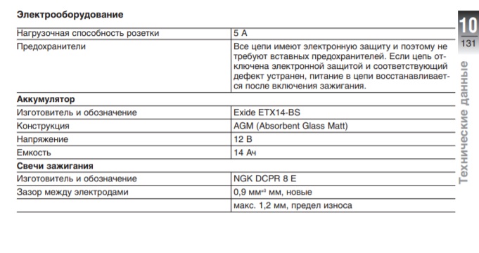

Знатоки, подскажите, какая максимальная нагрузка идет по штатной линии до розетки на фальшбаке (рядом с замком зажигания)?
Поясню: я отключил штатную розетку, ибо прошлым собственником она была безвозмездно залита и находилась в нерабочем состоянии. На это место подключил и установил немного другой девайс, в связи с чем у меня высвободился провод с клеммой, который раньше шел к данной розетке. Хочу к нему тоже кое-что подключить и вот думаю, если штатная розетка не выдерживала мощности автомобильного компрессора (насколько я читал), то какую все-таки мощность, а также силу тока способна выдержать эта линия без отключения мозгами мотоцикла (ЭБУ) при нагрузке?

Да, нагрузку в 5 ампер держит и все.
Как насчет этого вопроса, кто-нибудь сталкивался?
Да не бывает такого... Максимум, что есть, это под доп подключение навигатора, туманок..... И то, если всего этого нет уже установленного. А так- ставьте доп розетку. И всего-то делов...
