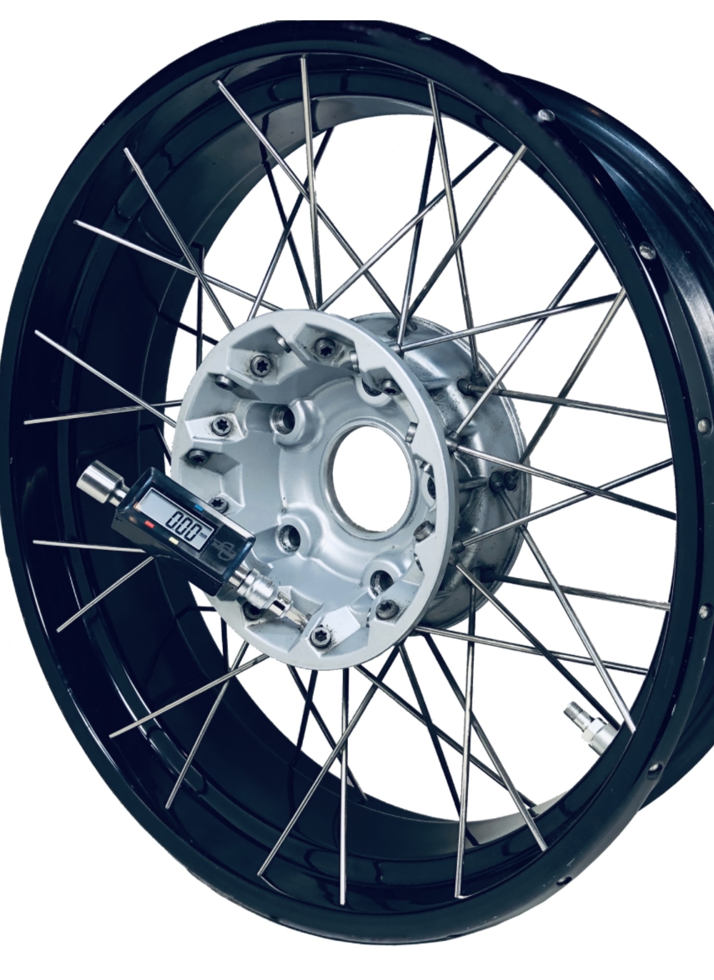

Они придумали этот инструмент для самой точной настройки спиц любого колеса велосипедов, мотоциклов и даже авто дисков со спицами.
TruSpoke самый точный инструмент на сегодняшний день по сравнению с любым другим традиционным методом, с которым ты экономишь время. В процессе правки колеса велосипеда или мотоцикла , и все мотоциклы должны регулярно проводить это техническое обслуживание. Большинство находят такое обслуживание пугающим, поскольку каждая спица колеса требует равного натяжения и равного расстояния от центра колеса до обода колеса.

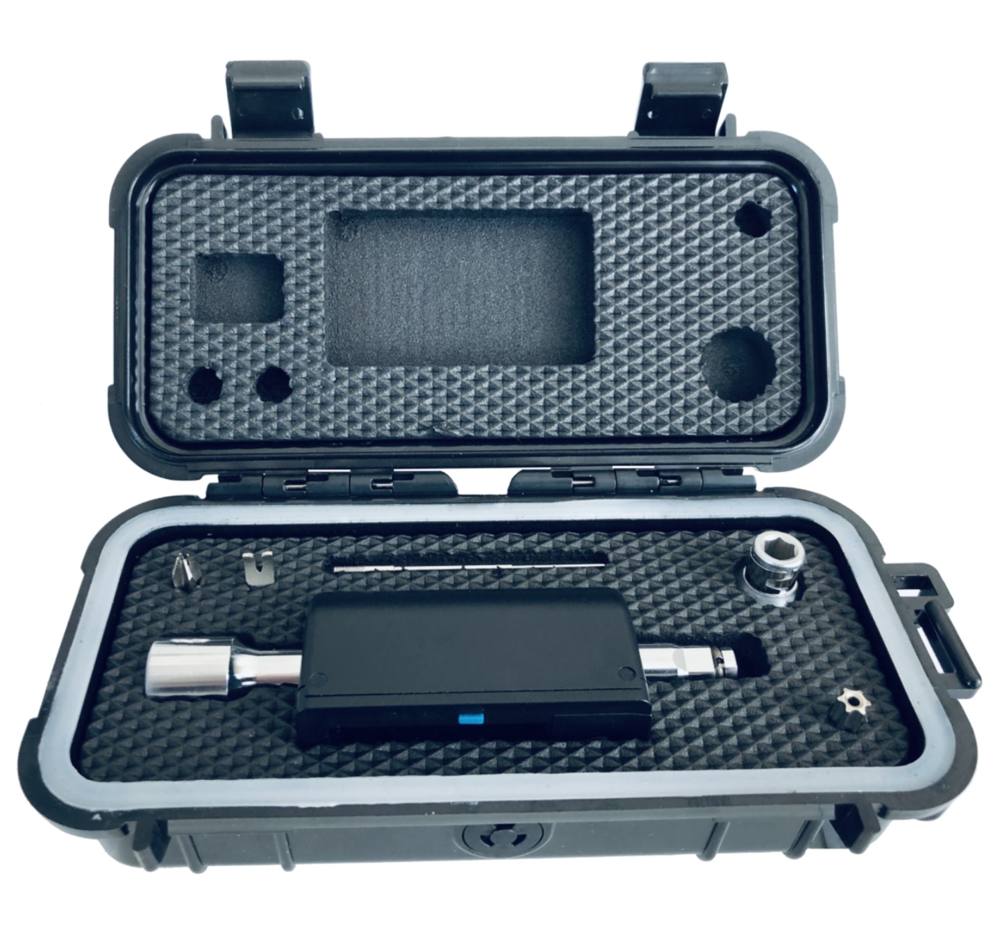

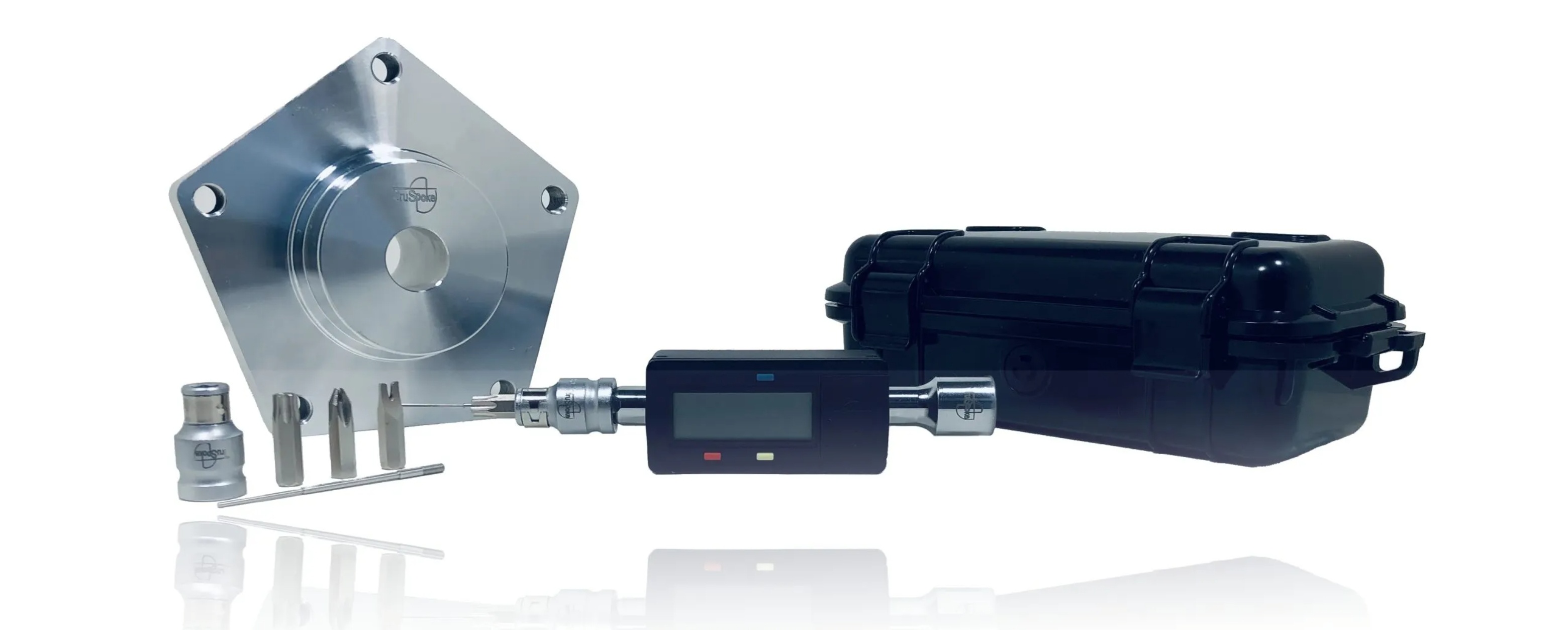

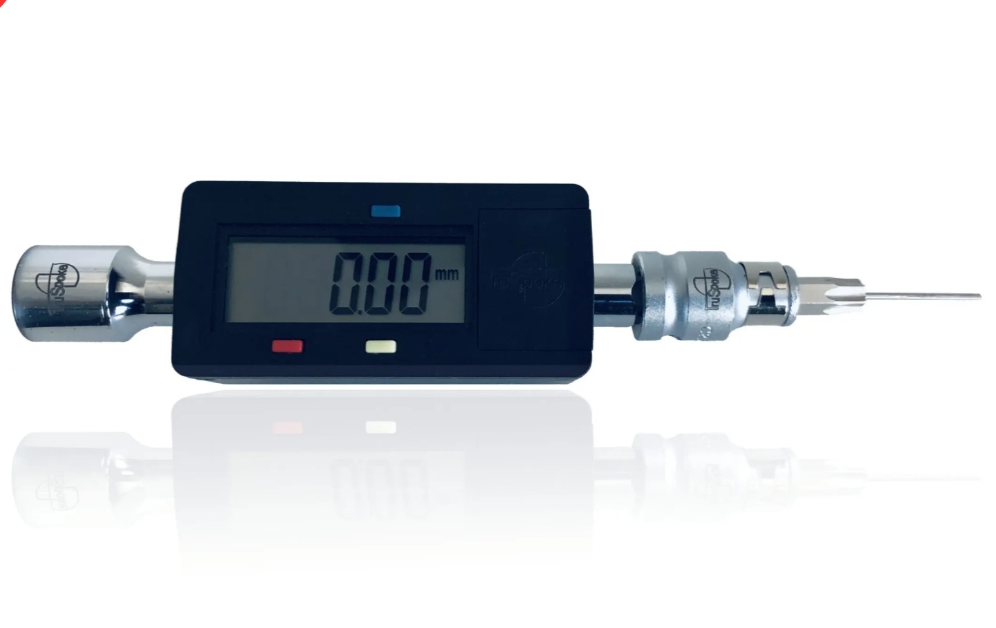

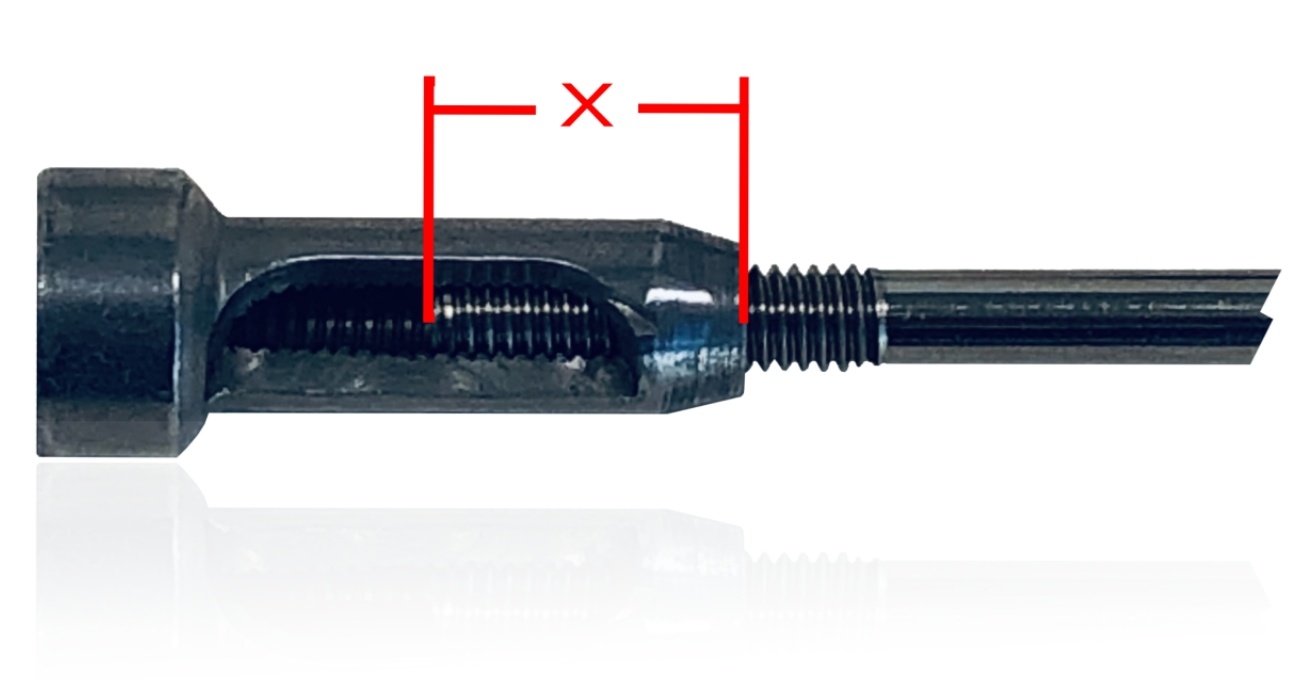

Инструмент TruSpoke - это прецизионный инструмент, используемый для эффективной и научной коррекции любого спицевого колеса, такого как колеса велосипеда и мотоцикла.

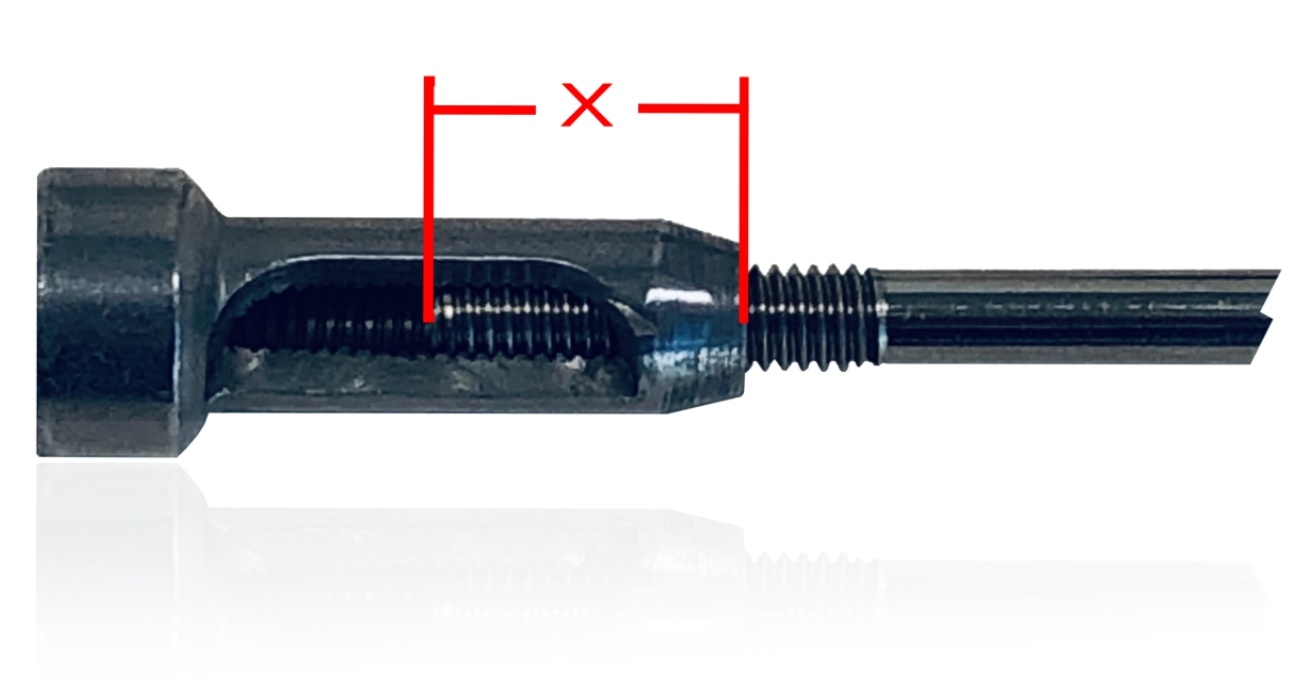

Концепция TruSpoke заключается в измерении смещения между кончиком спицы и кончиком ниппеля. Другими словами, он измеряет расстояние, на которое ниппель навинчен на спицу.
По мере ввинчивания спицы в ниппель смещение будет увеличиваться. По мере того, как спица выходит из ниппеля, смещение будет уменьшаться.
TruSpoke - очень чувствительный прецизионный инструмент,погрешность +/- 0,025 мм (+/- 0,001 дюйма).
