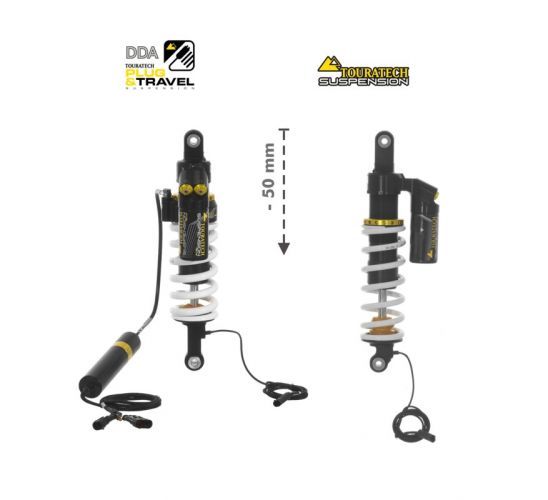

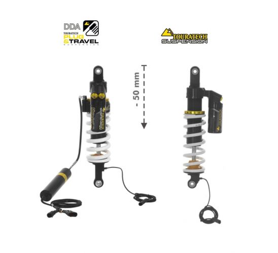

Touratech предлагает комплект амортов с занижением подвески на 5 см.
Главное при замене подвески не забыть, что потребуют замены/укорочения центральная и боковая подножки
