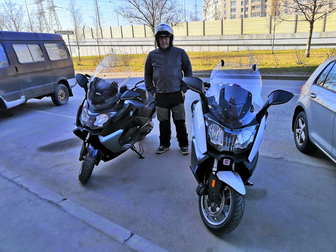

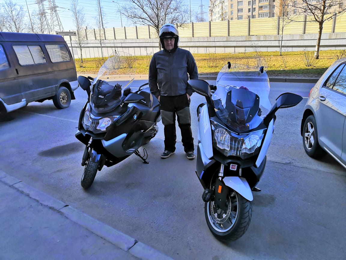

Сергей Питер
994
Я бы тогда подумал насчёт креплений на суппорта. И ставил бы ближний, а не ПТФ. Заодно вместе с рулём поворачиваться будут. Приятель на мопеде и на Хонде так сделал, очень доволен.
На белом, если приглядеться, видно. B19145E3-3AF9-4A4B-87D4-0C8298FB76B5.jpeg
