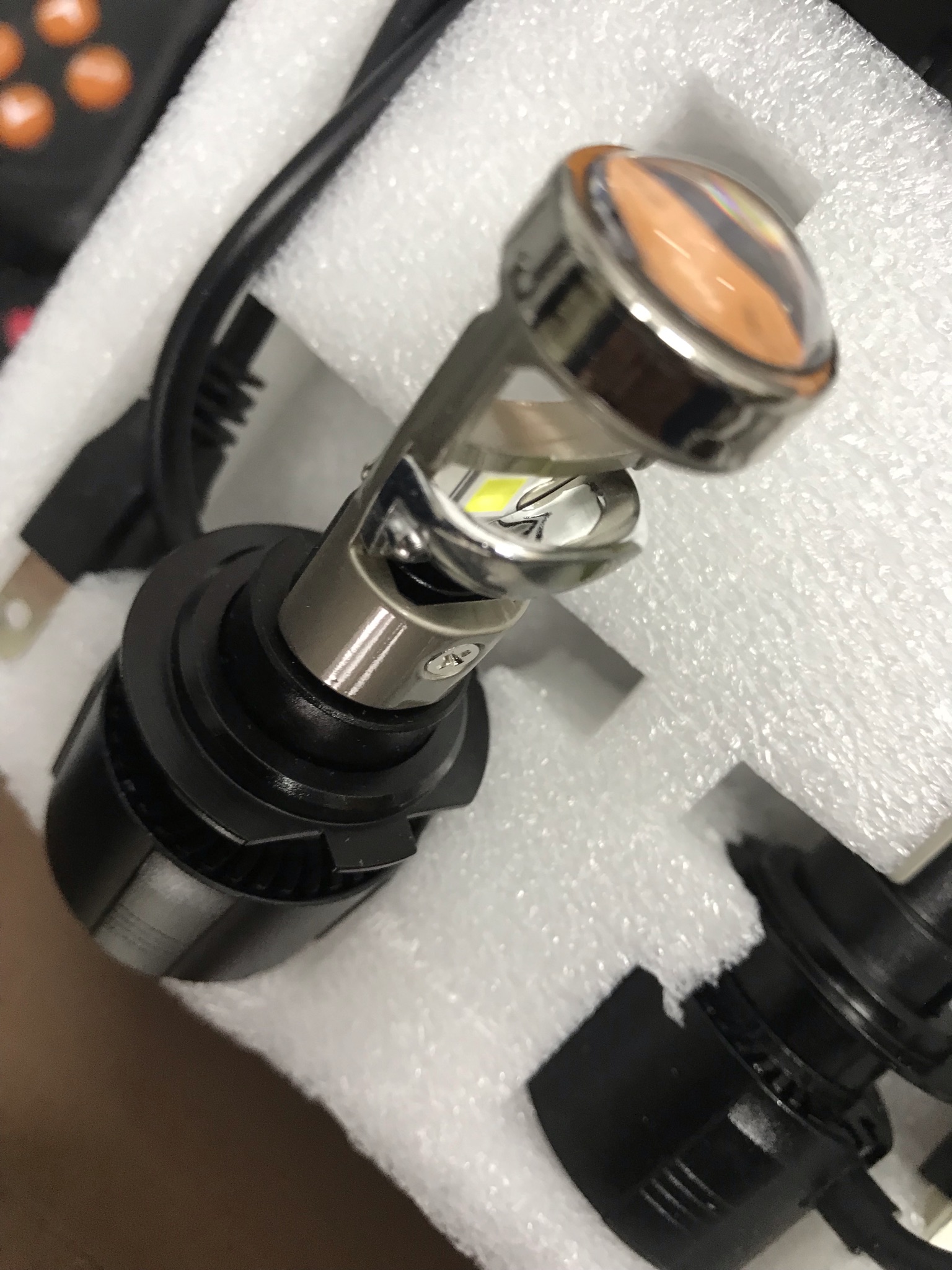

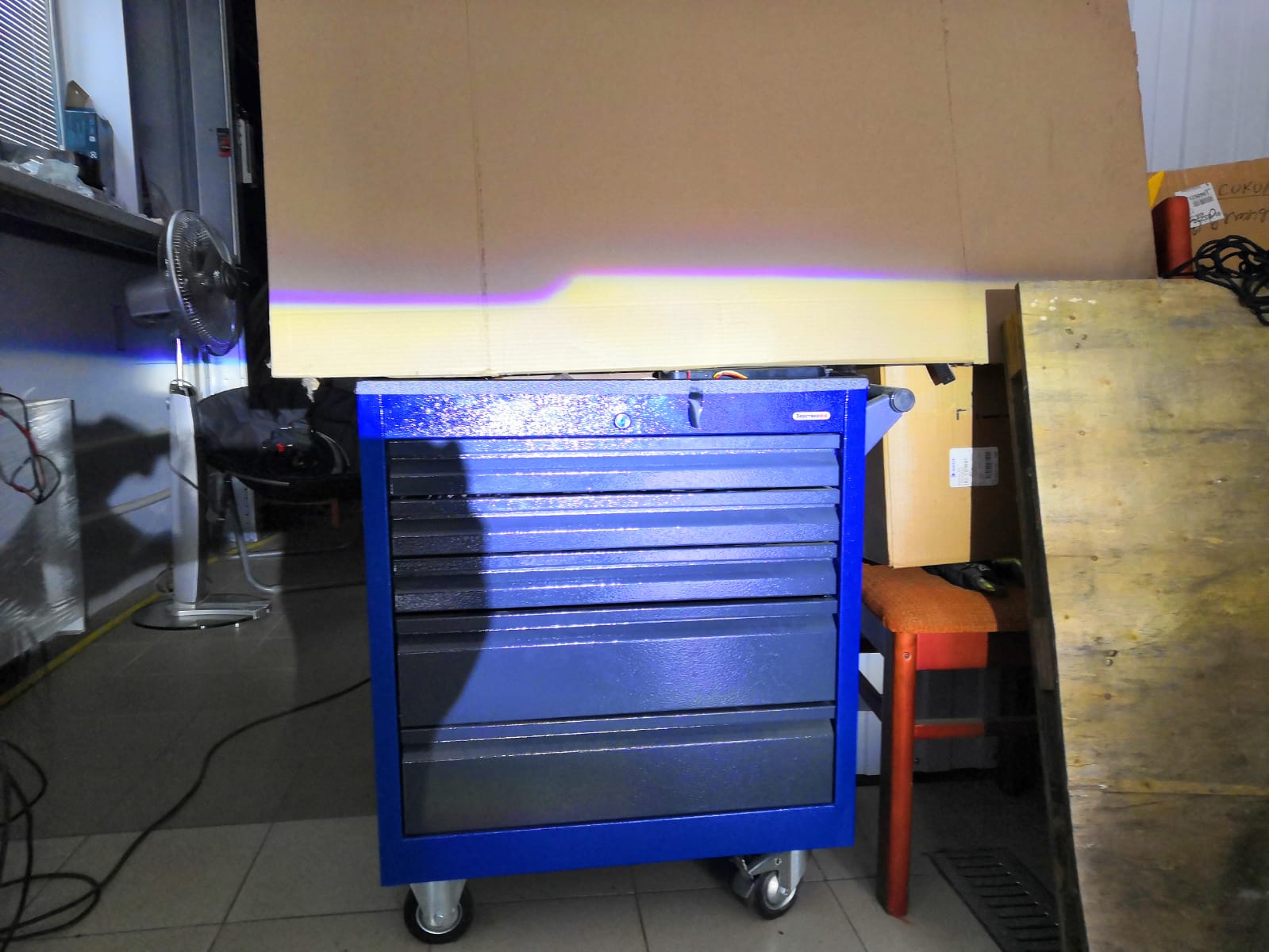

В головной хочу вот такие(ссылку найти не могу). В мопед поставили, прогнали через люксметр на стенде ГТО-всё идеально, ни засветок, ни "пятна", идеальная "галка". Недешёвые(вроде 5 тр пара, если не больше), с выносным контроллером, ошибок в системе нет. СтОят своих денег. Посмотреть вложение 101767
Вот ещё фото.

Добрый. Не могу найти ссыль((Но вот похожие. Главное, чтобы не более 19 мм линза была, иначе не влезет. Ну и с задней крышкой фары надо будет что-то мудрить, из-за вентилятора.

Но ты подожди покупать. Давай сначала мы попробуем поставить, там фара немного не такая, как на мопеде. Вдруг чего точить-мудить надо будет. У нас хоть станочный парк есть. Может и не соит этим заниматься, фиг знает)))
Сергей Питер
994
Это пока одна лампа, « на соплях» собрали. Судя по всему, даже драйвер внутрь фары влезет, без переделок. 97DFFBD4-B003-4099-9A6D-35B826235D15.jpeg
Ошибок нет, штатная крышка закрывается свободно, без мудёжа.
