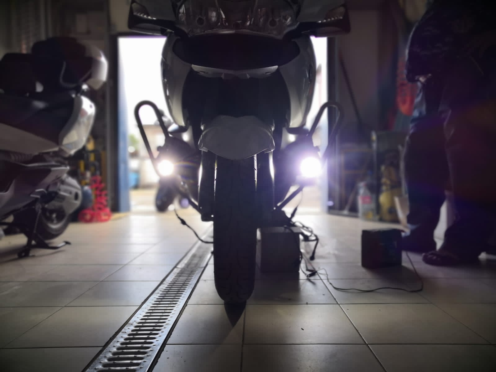

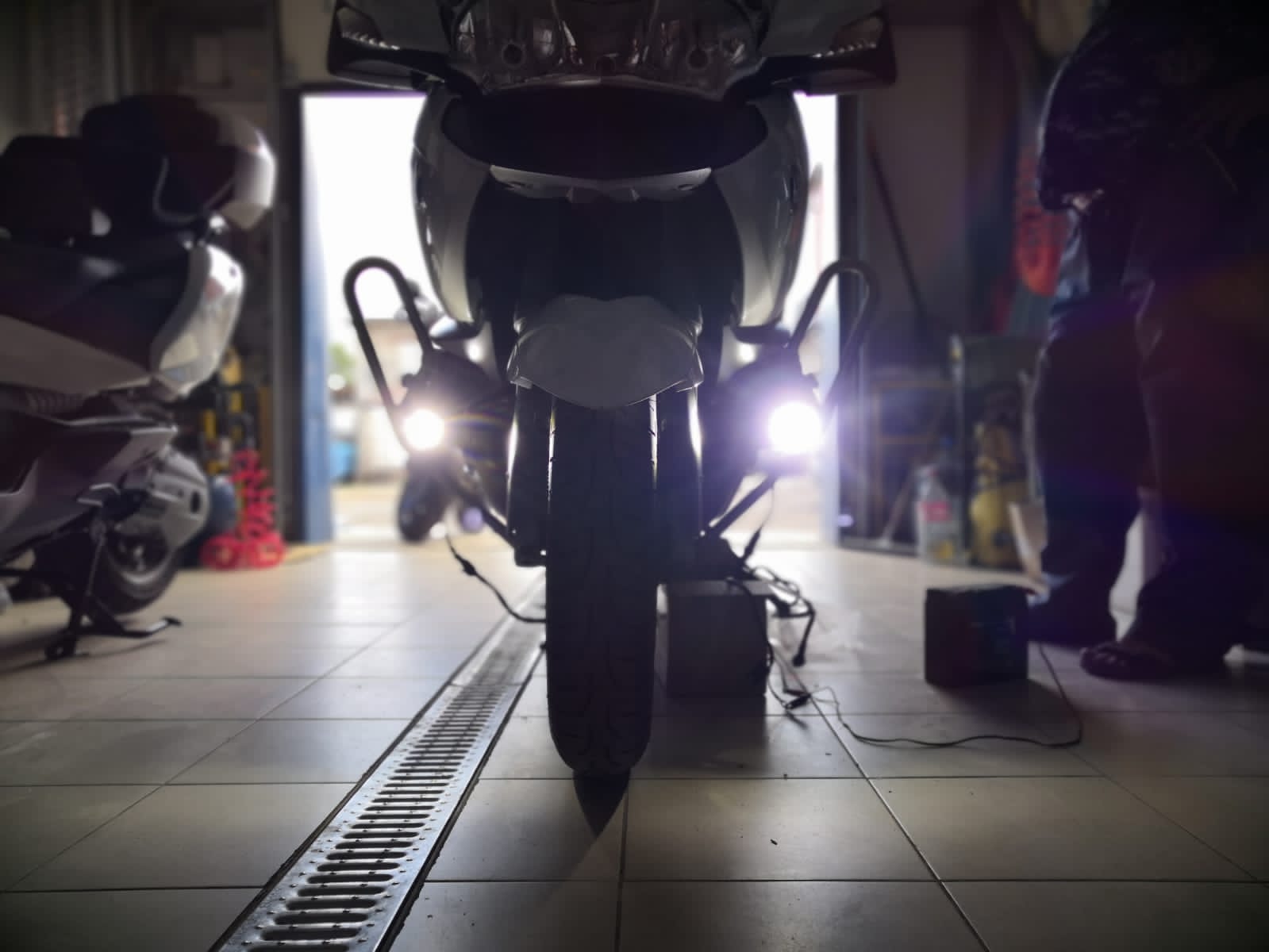

Добавил Рите света))
Сергей Питер
994
Ессно, с али, не оригинал))Но с метра уже не отличить))Вмешательства в проводку нет, только управляющий провод взят с колодки фары, загораются вместе с ближним, после запуска. Ошибок по лампам нет, чего там от обмотки реле нагрузки-то, ниочём. Тип-противотуманные, очень чёткая полоса, как положено. A91319B7-2C64-41EF-8DB5-C27499E6FC6E.jpeg

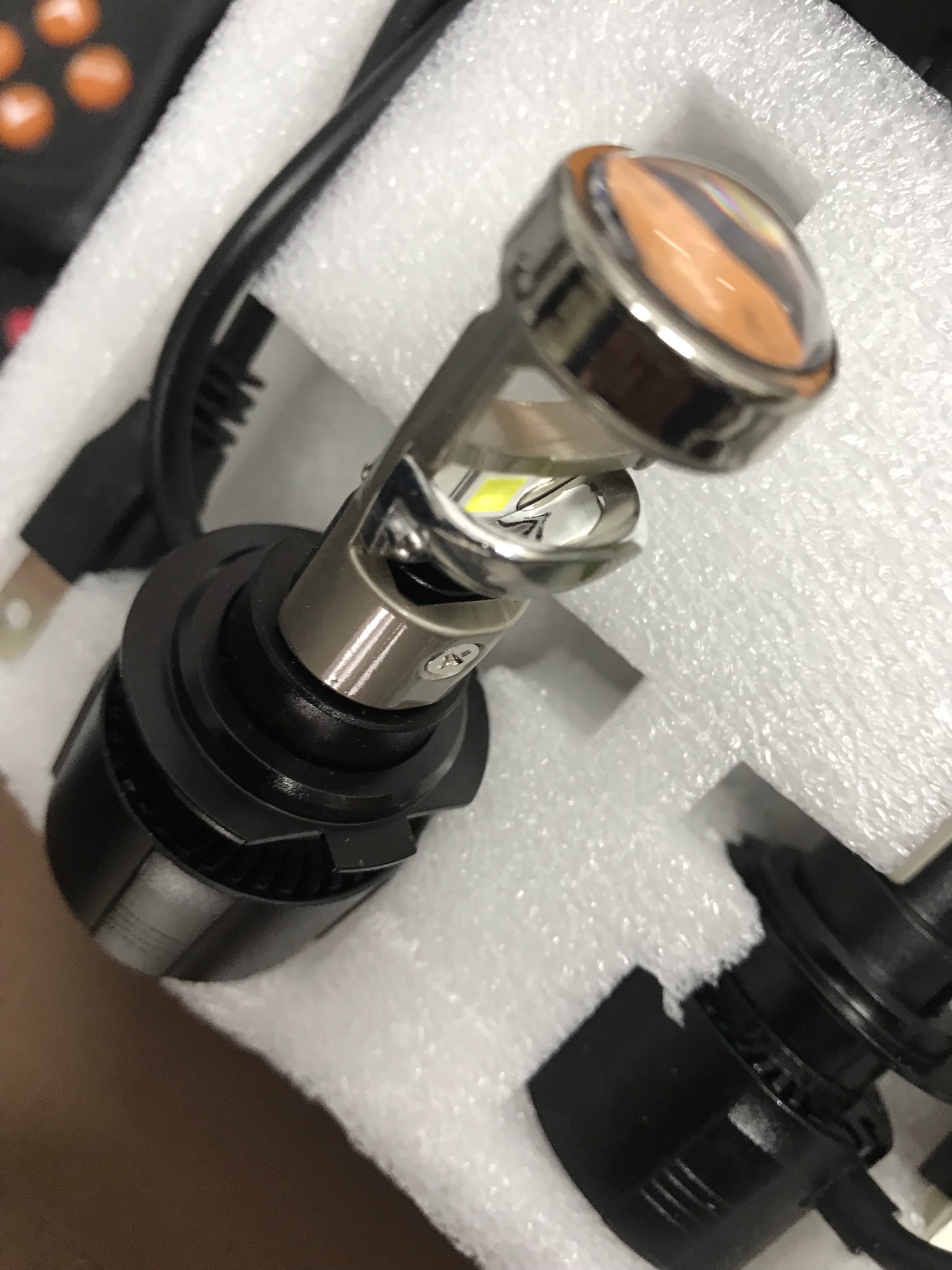

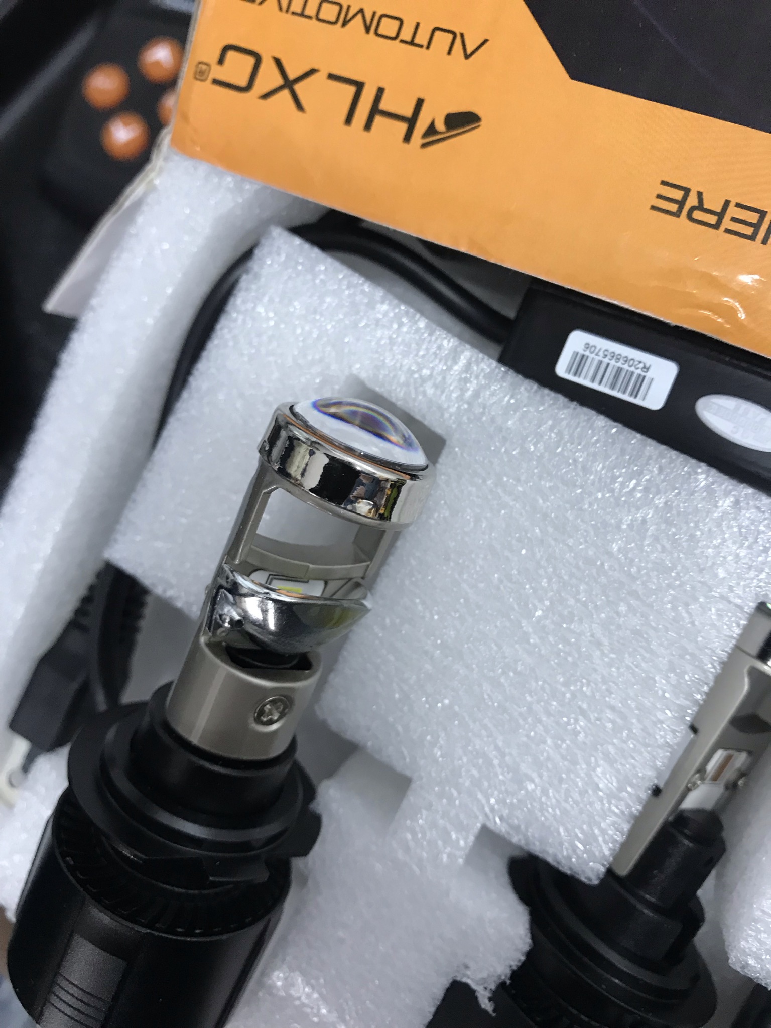

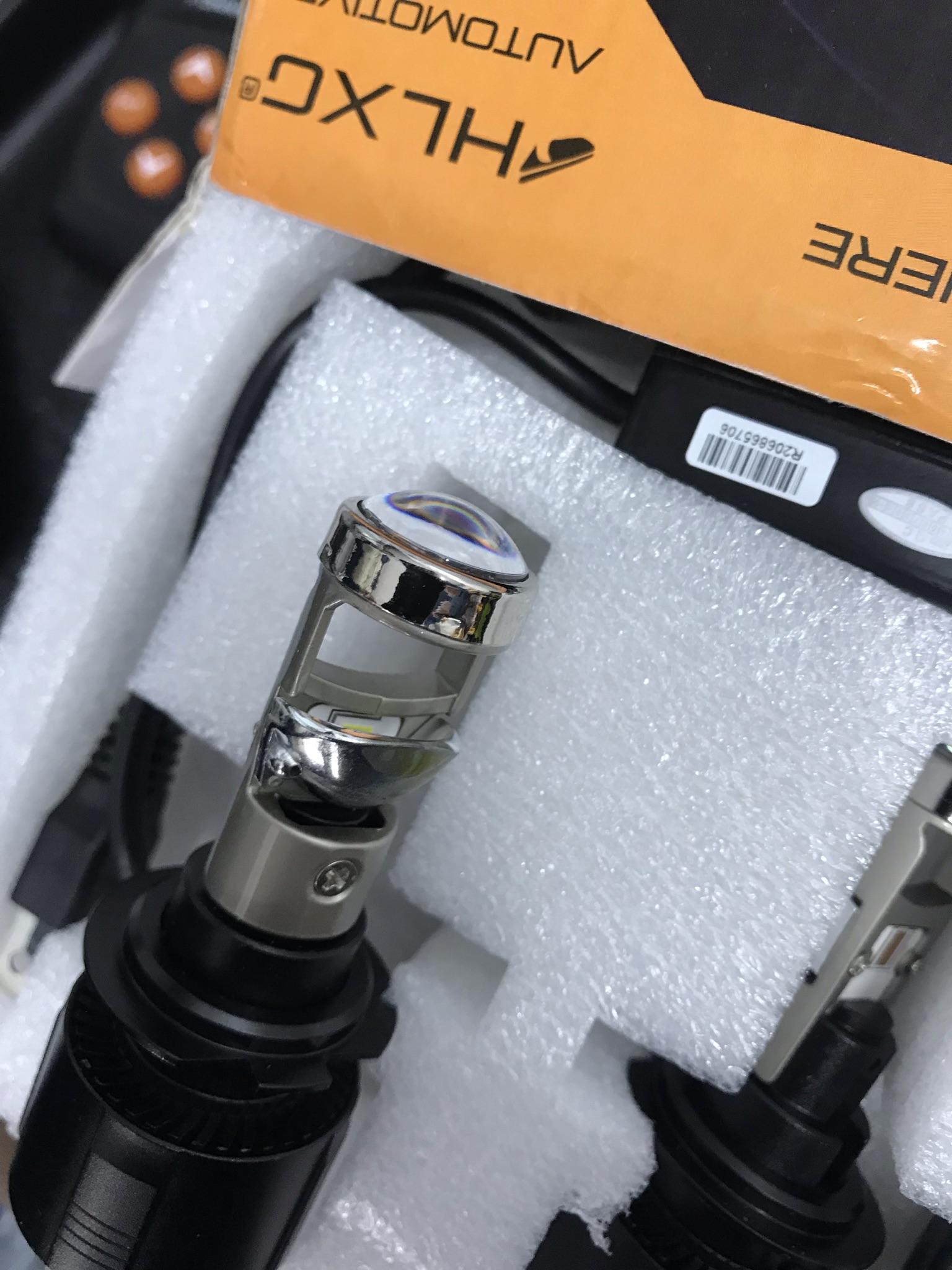

В головной хочу вот такие(ссылку найти не могу). В мопед поставили, прогнали через люксметр на стенде ГТО-всё идеально, ни засветок, ни "пятна", идеальная "галка". Недешёвые(вроде 5 тр пара, если не больше), с выносным контроллером, ошибок в системе нет. СтОят своих денег. D321CA7B-D43C-43E9-A683-2266B599B947.jpeg
Вот ещё фото.
