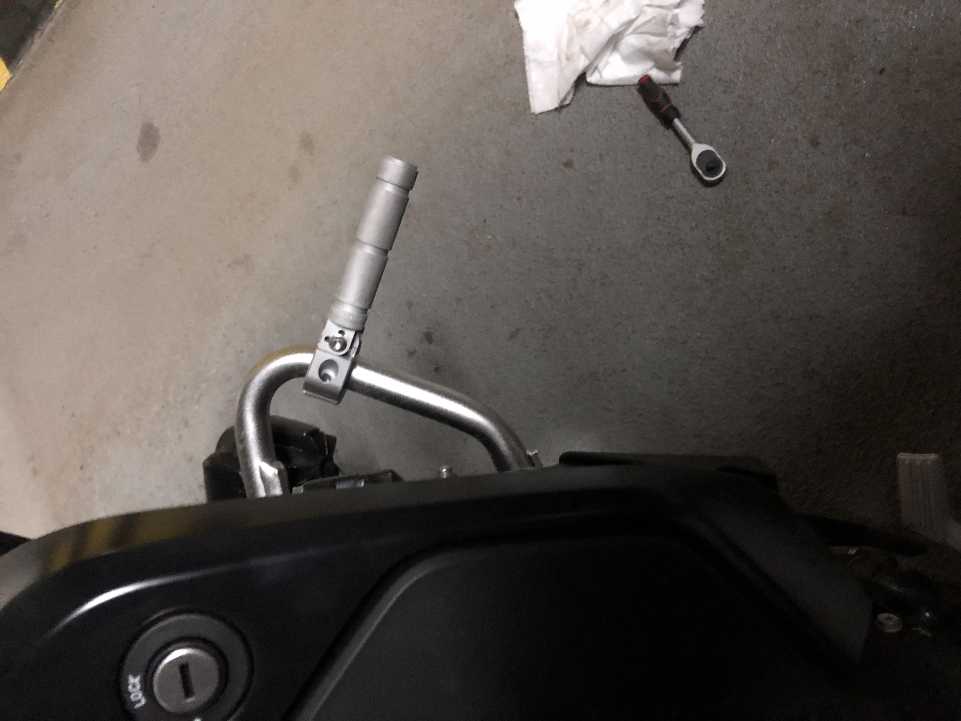

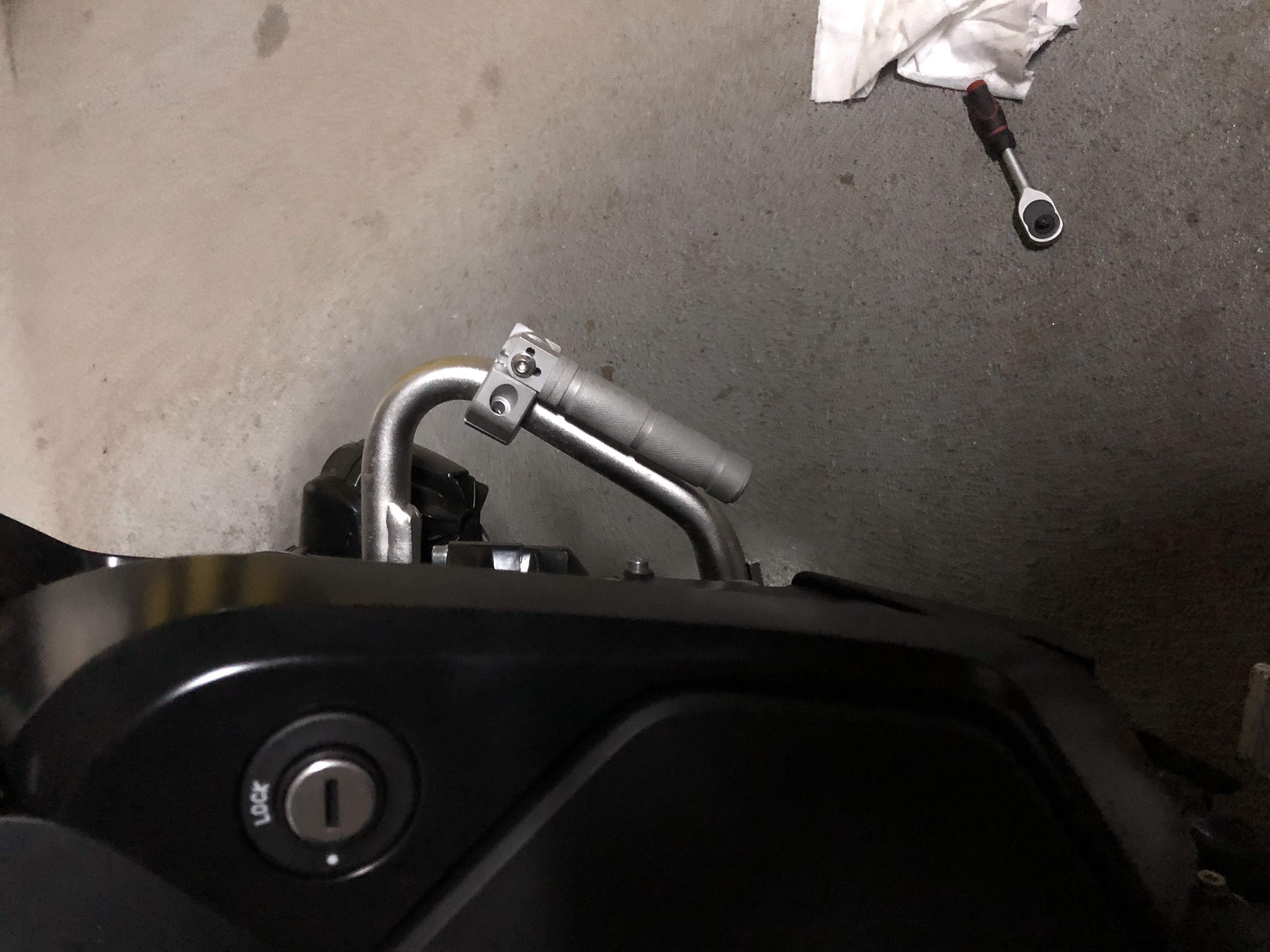

Выглядят вот так
сделаны четко по диаметру защиты, но как и писал, прокручиваются из-за прямого угла к креплению. Скорее всего на Вундеровскую защиту встанут лучше, но у них и свои есть.

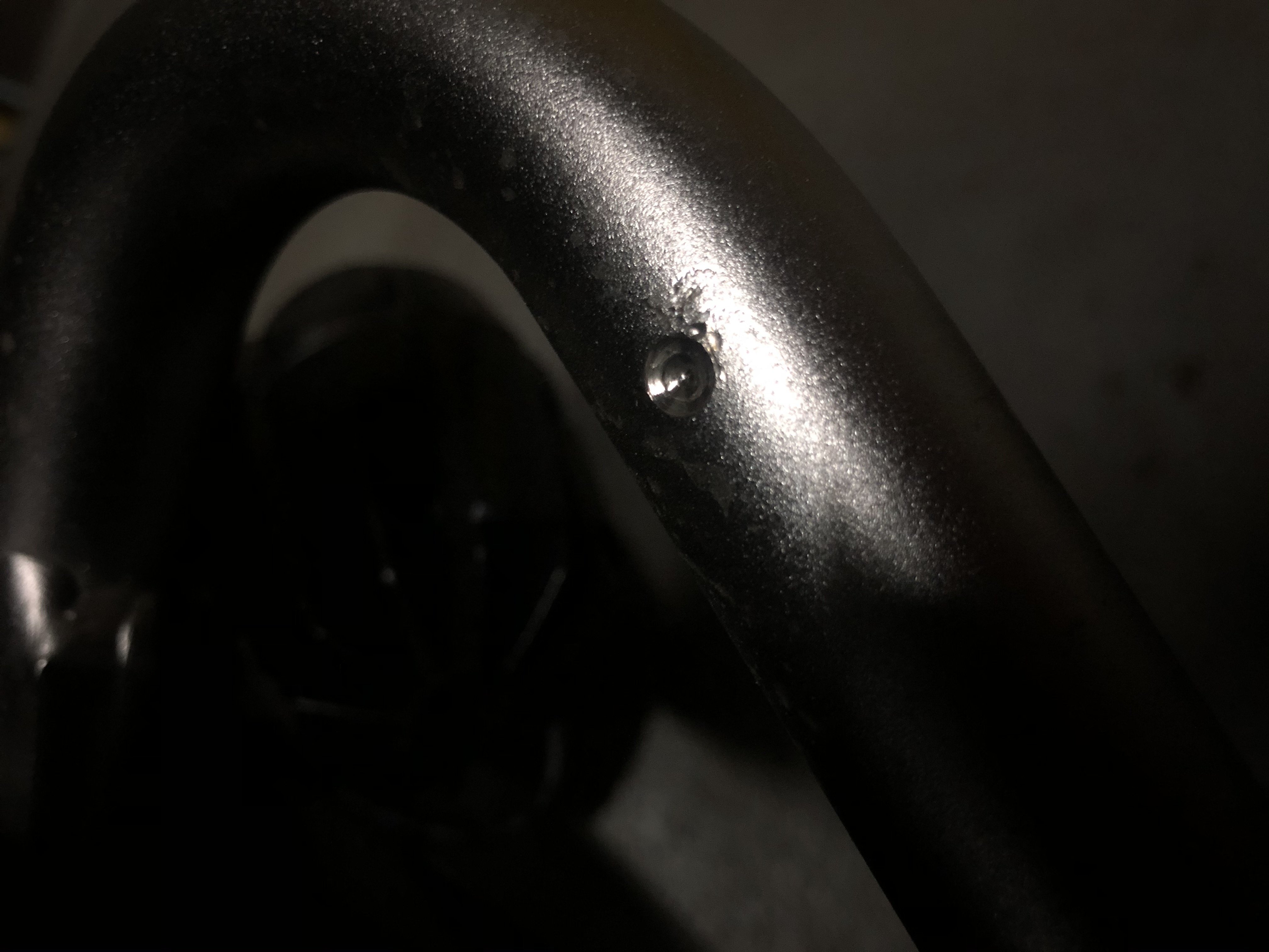

Пытался просверлить
Не берет сверло. Нужно снимать и вести куда-то но лень))

Сверлить надо на малых оборотах с приличным давлением на сверло. Не забывать охлаждать сверло. Все прекрасно сверлится.
у меня не получилось. пробовал нажимать всем телом. не удобно и не идет особо. Сверло тупится быстро
