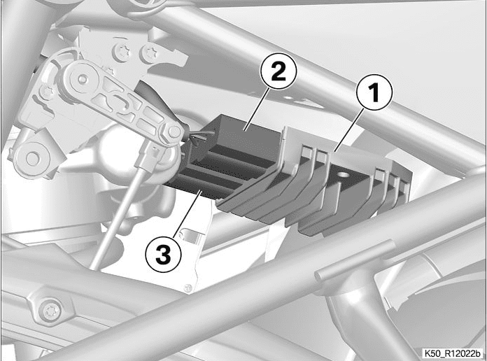

Ну..... Поскольку замена аккумулятора ничего не дала, как и предполагалось, впрочем, есть просьба к общественности. Не может ли кто-нибудь выложить страничку из RCD с картинкой, где располагается реле-регулятор на жидком, жирном? Оно мне может и ничего не даст, но хочу глянуть, на всякий случай так сказать. Ну и надо куда-то на диагностику ехать..... Нужен приговор. Но, боюсь, что это генератор((
Diamond
1,231
вот оно на хвосте
