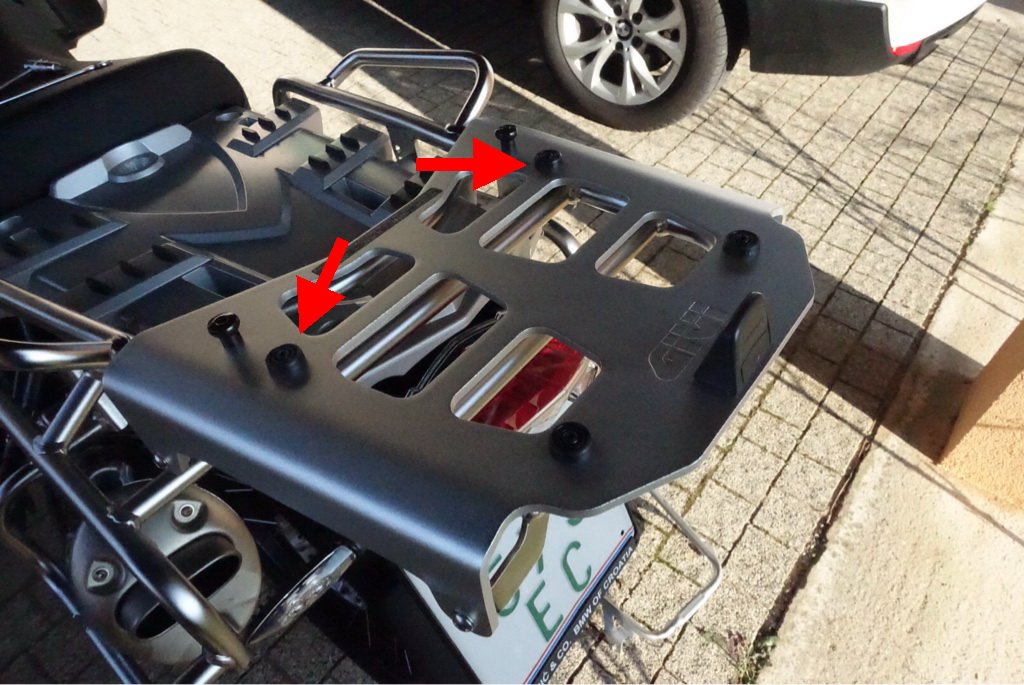

Да, не промокает :) И в ливни с ним попадал, и сам из керхера мот мою - все внутри сухо.
На картинке стрелками показано. НА передние резинки, которые по высоте регулировать нельзя, подложил кольца. Обычная прокладка для крана.
Так как я кофр не снимаю, то приклеивать их не стал. Хотя по уму прихватить их чем-нибудь не мешало бы.

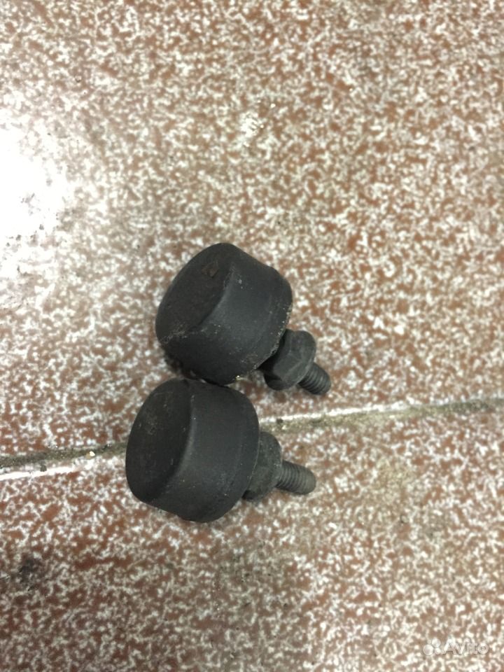

Можно вот эти штуки попробовать (отбойники капота)
С этими много мороки... Там обтачивать надо прилично.
Я на самом деле купил уже подходящие. Какие-то упоры толи от ваза, толи от газа))) Стоят копейки. Сфоткать только забыл. По случаю сфоткаю и выложу.По высоте не отличаются от родных. В дырки только тяжеловато залазят, но не смертельно.

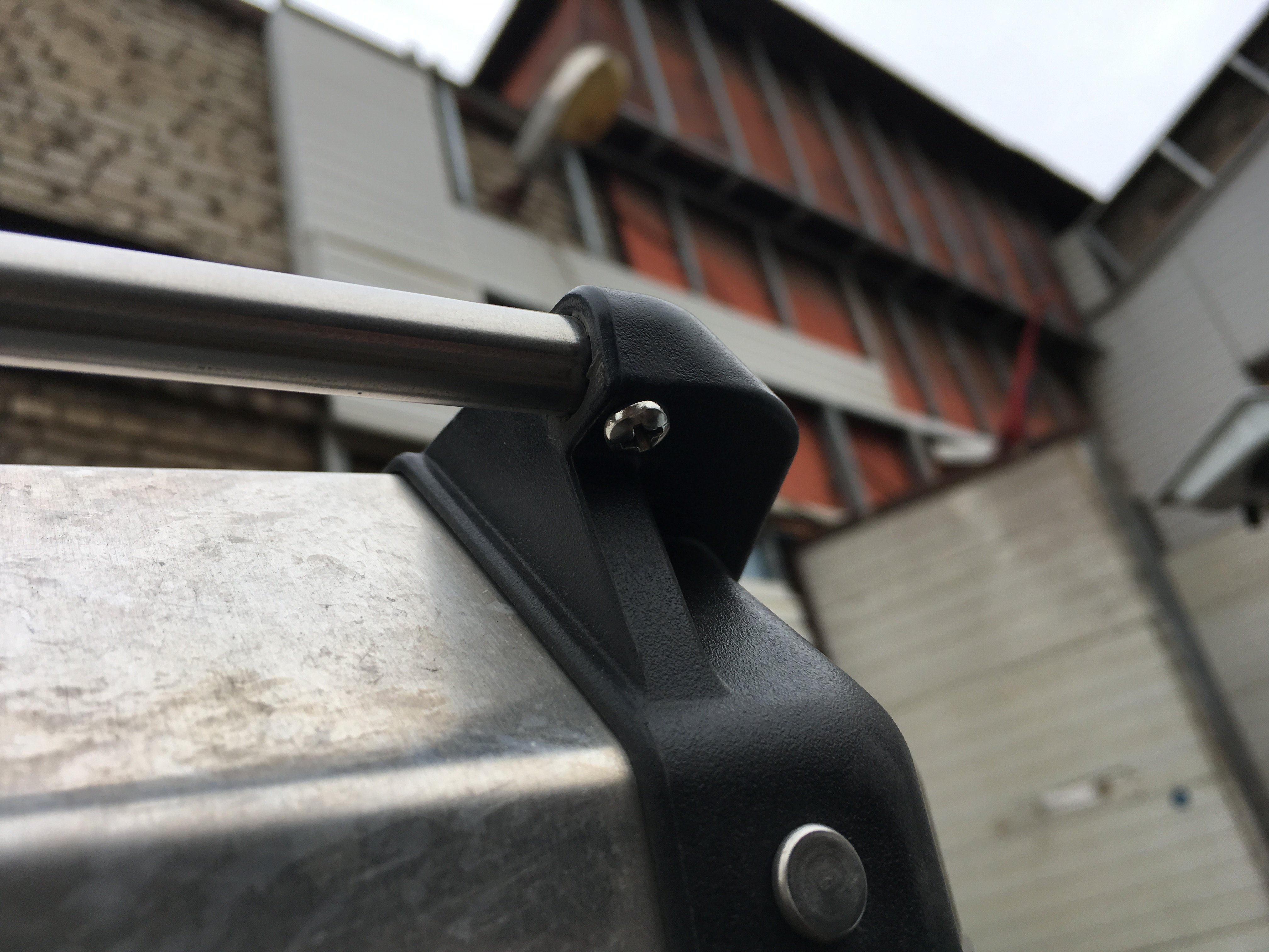

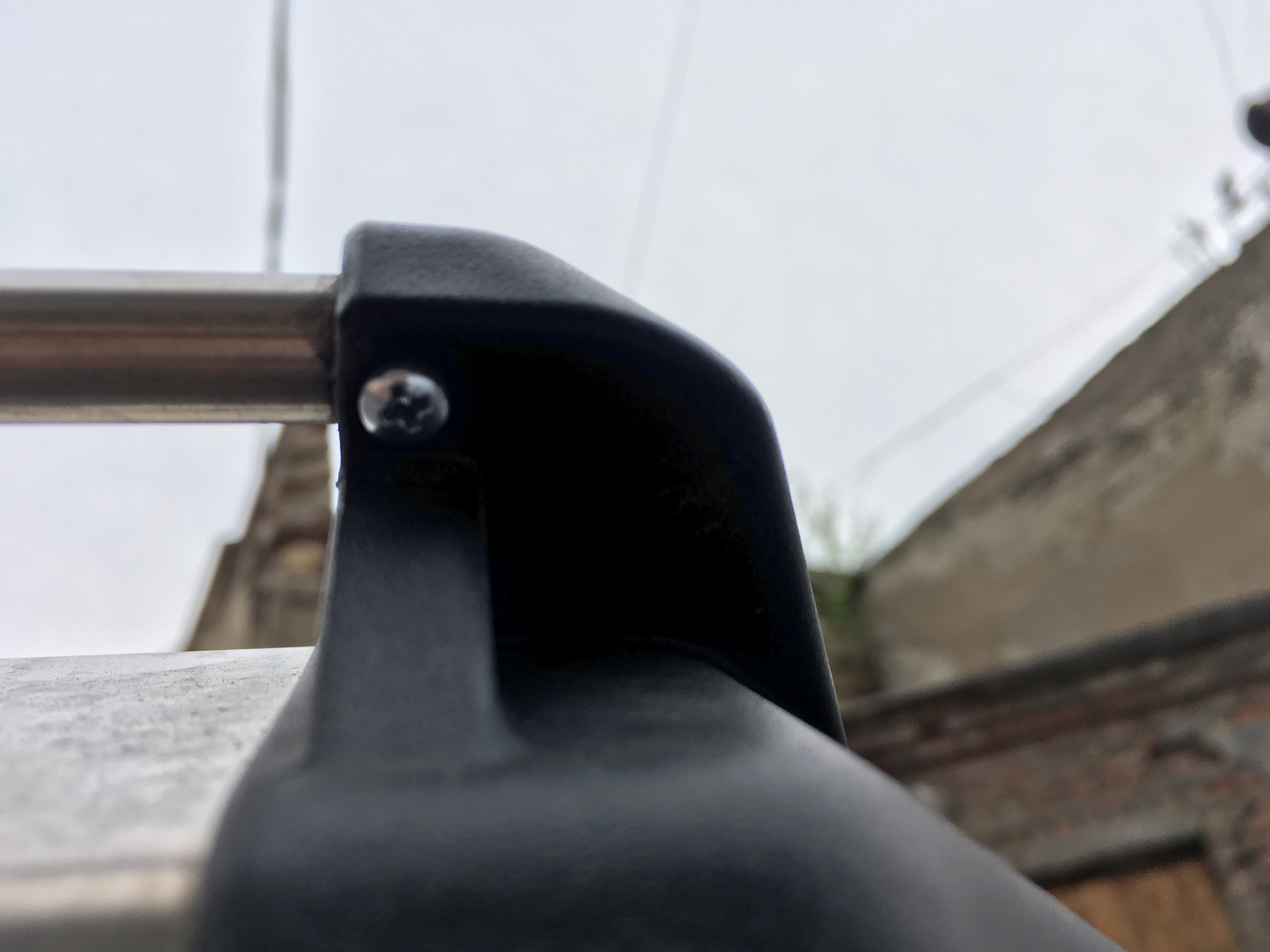

Зело достали меня громыхающие перемычки на Гиви(((( Благо хоть с музыкой постоянно езжу))) А так едешь по кочкам, аж люди оборачиваются. Вобщем надоело это всё мне. Пробовал я эти трубочки на герметик сажать, но всё это пустое. решил раз и навсегда закрыть эту тему. Снизу в пластике, куда эти трубки входят, просверлил аккуратно отверстия и закрутил саморезы. Всё! Тишина! Саморезы пока закрутил те, которые под руку попались, потом заменю на нержавейку. Фото прилагаю. image2.JPG image3.JPG
