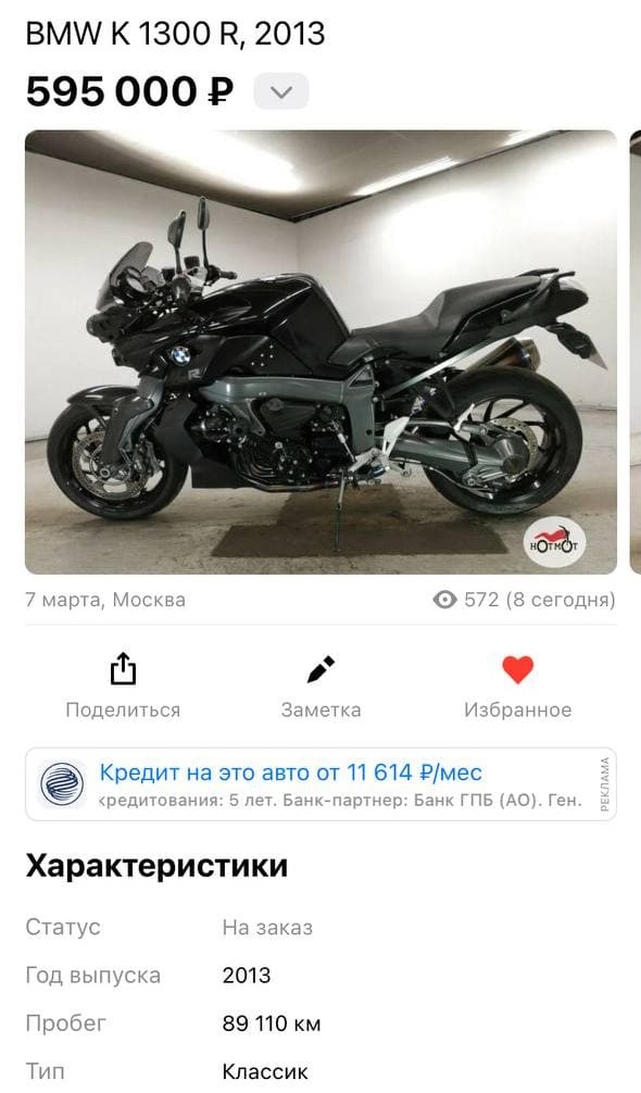

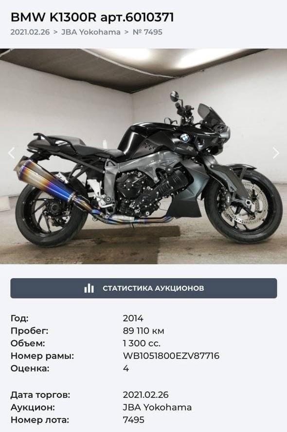

Уважаемые форумчане!
Прошу вашего совета по покупке мотоцикла BMW k1300r.
Альтернативы не рассматриваются, влюбился с первого взгляда)
Выбор на Авто.ру достаточно узкий, по сути в салонах их нет совсем.
Так получилось что заехал в Хотмот в Балашихе. К ним в пути идет один КР из Японии, прибытие середина мая.
Вобщем я оставил возвратный залог до прибытия мото, чтобы если понравится то выкупить его.
Там плюс что дают гарантию 1 год. За это время наверное можно окончательно понять состояние мото..
Однако меня настораживает пробег 89110км (большой). При этом его проверил, с аукционом совпадает.
Соответственно волнующий вопрос:
Имеет ли смысл ждать данный мотоцикл? Если совсем плохая затея, тогда бы поискал что-то у частников и не надеялся на прибытие данного экземпляра.
К письму прикладываю фотоматериалы по нему.

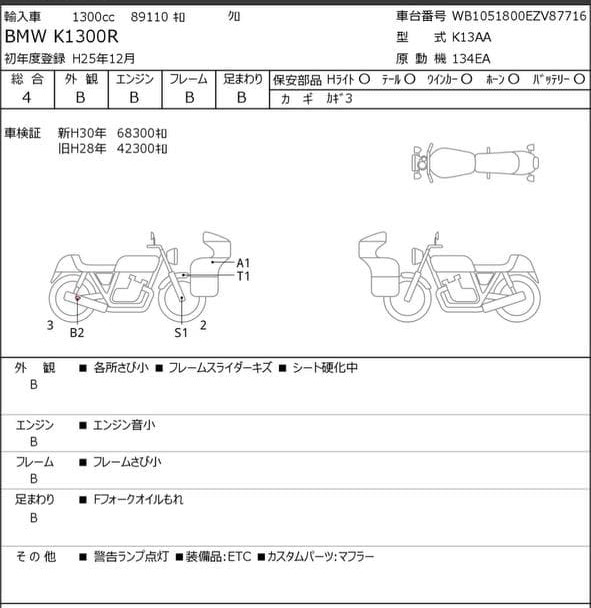

Также сделал перевод аукционного листа:
Импортный автомобиль BMW K1300R
Первый год регистрации Декабрь 2013 г.
номер шасси WB1051800EZV87716 тип K13AA 1300cc
пробег 89110
Первичный двигатель типа Waka Двигатель 134EA
|| Рама | Подвеска | Детали безопасности H
Свет O Хвост O Сигнал поворота O Звуковой сигнал O Аккумулятор O Ключ 3
Всего 4:
-Внешний вид В
-Двигатель В
-Рама В
-Подвеска В
проверка автомобиля
Новый H30 год 68300 сум
Старый H28 год 42300 сум
-A1 -T1 3 B2 2 S1
Внешний вид ■ Небольшая ржавчина в разных местах ■ Царапины от ползунка рамы ■ Закалка листа B
двигатель ■ Малый звук B
рама ■ Небольшая ржавчина рамы B
подвески ■ F Утечка масла в вилке B
Прочее ■ Световые индикаторы контрольной лампы ■ Оборудование: ETC ■ Пользовательские детали: Глушитель mini
Заранее спасибо.

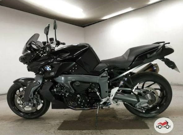

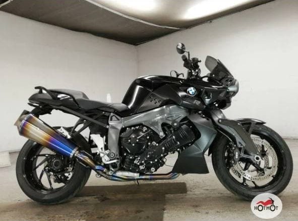

Седло самое высокое, мотоцикл в стоке, банка глушителя скорее всего отстой.
Нужно слушать двигатель, проверять редуктор и кардан.

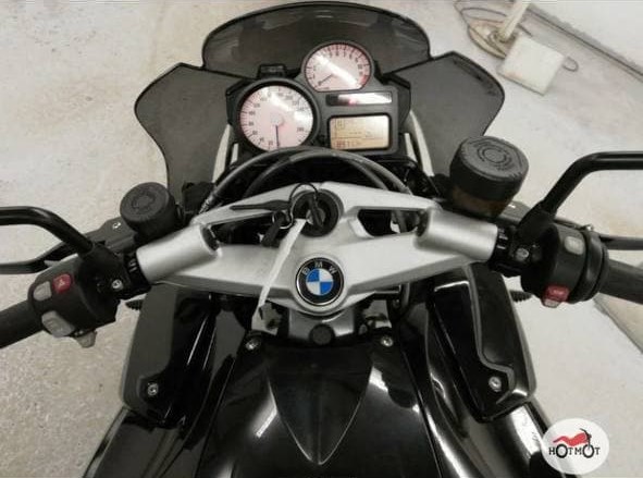

"B двигатель ■ Малый звук" - не глядя, я бы не рекоментовал брать - с таким описанием может быть что угодно
"F Утечка масла в вилке" - и тут после "■ Царапины от ползунка рамы" есть повод подумать и пощупать
"■ Световые индикаторы контрольной лампы" - вот это не понял. Чек горит?
Ждать можно, но залог лучше не оставлять))))

Там нет вилки из которой течет масло))) Странное описание неисправности.
С такой банкой выхлопа как на фото, ТО не пройдёт.

Бюджет зависит от качества предложения.
Отличные экземпляры с малым пробегом на мой взгляд порядка 800-900 тыс.
1200-1300 тыс это уже скорее со всякими допами, карбоном и тд, что мне на данный момент не актуаально.
При этом в моем понимании лучше купить хороший экземпляр за 600 тыс и еще порядка 200 потратить на доведение его до отличного состояния под своим наблюдением, чем купить сомнительно отличный экземпляр за 900 и еще тысяч 200 вложить, когда открроются нюансы.
Про "малый звук" читал, в аукционнике это как раз означает, что тихая работа.
Утечка масла - может достаточно замены сальников.
Световые индикаторы тоже не понимаю как трактовать.
Если в чем-то не прав, поправляйте))

я понял, что горит чек какой-то на приборке. дословно, мигает лампа предупреждения... что за лампа, и о чем предупреждает, не написано. абс, трекшн там есть? может, как обычно, мигают до начала движения.

Сложности перевода)) В дуолевере амортизатор же все равно есть, о нем должно быть речь.

общий вид: во всех местах небольшая ржавчина, слайдеры рамы с повреждениями, седло загрубело
двигатель: двигатель работает тихо
рама: присутствует ржавчина небольшая
подвеска: течь масла из передней вилки
другое: мигает чек (лампа предупреждения... судя по фото, вторая слева какая-то желтым), оборудование: ЕТС, тюнинг: глушитель
