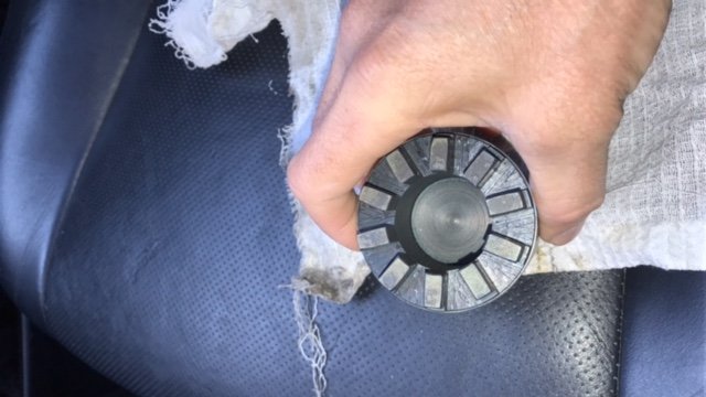

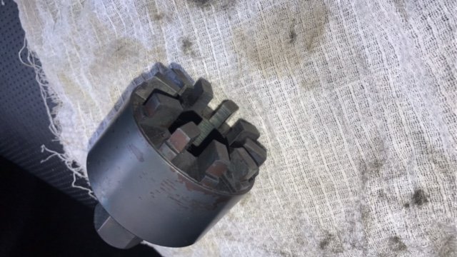

Добрый день мотобратья!
Выручайте пожалуйста!!!
Срочно нужна головка корончатая, для редуктора BMW R1200GS 2005гв. Из за этого мот стоит, так как бежит сальник хвостовика!
Заказывать и ждать от месяца и более, нет смысла, всё лето пройдёт.
Может у кого есть в наличии, без надобности, то я куплю!
Или, если у кого есть ключь, снимите пожалуйста с него точные размры, и отправте мне!!!! Буду очень, очень, очень признателен!!!!
С предложениями пишите в лс.
Или к.т. 89514514888 вибер ватс ап

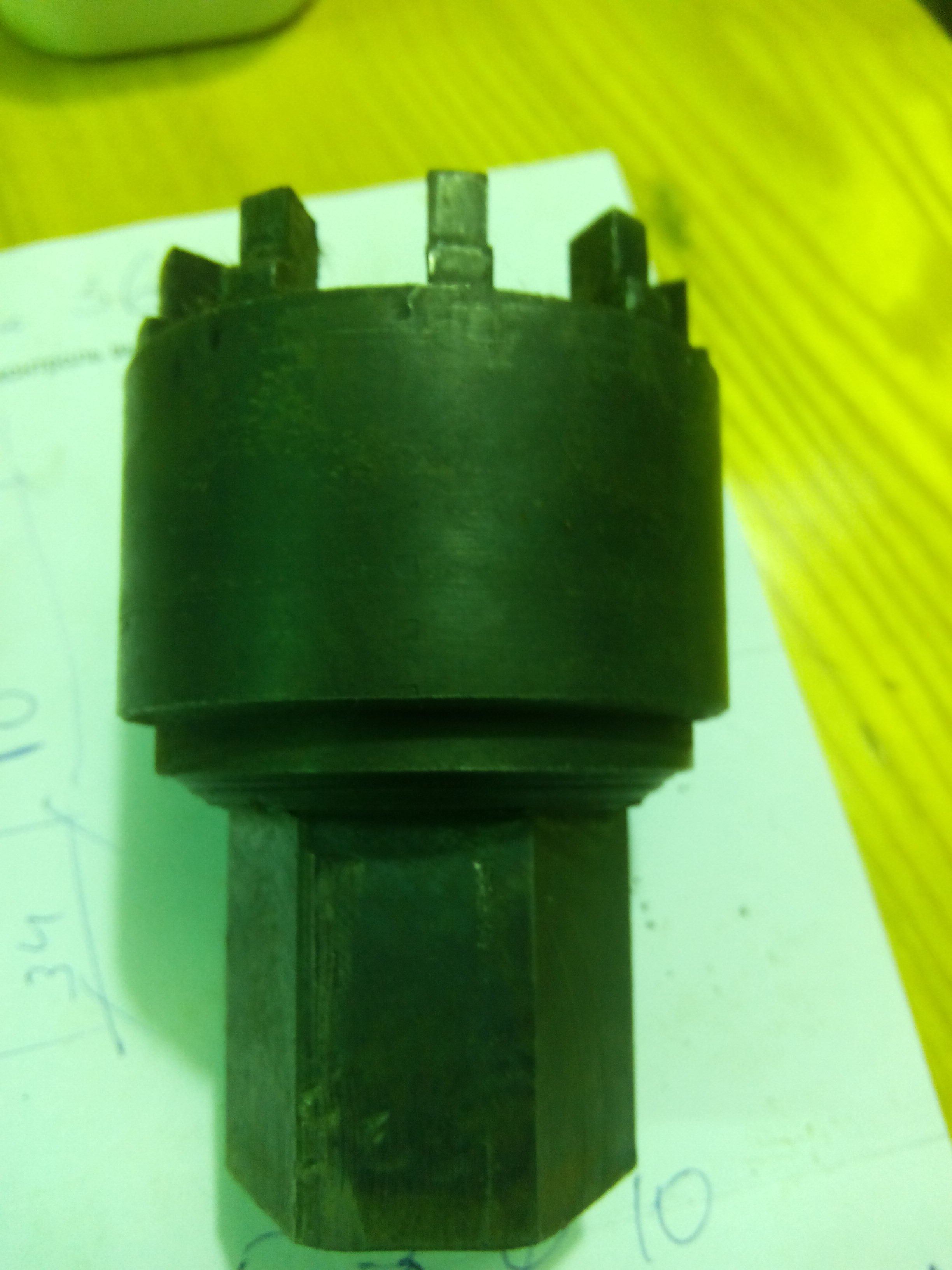

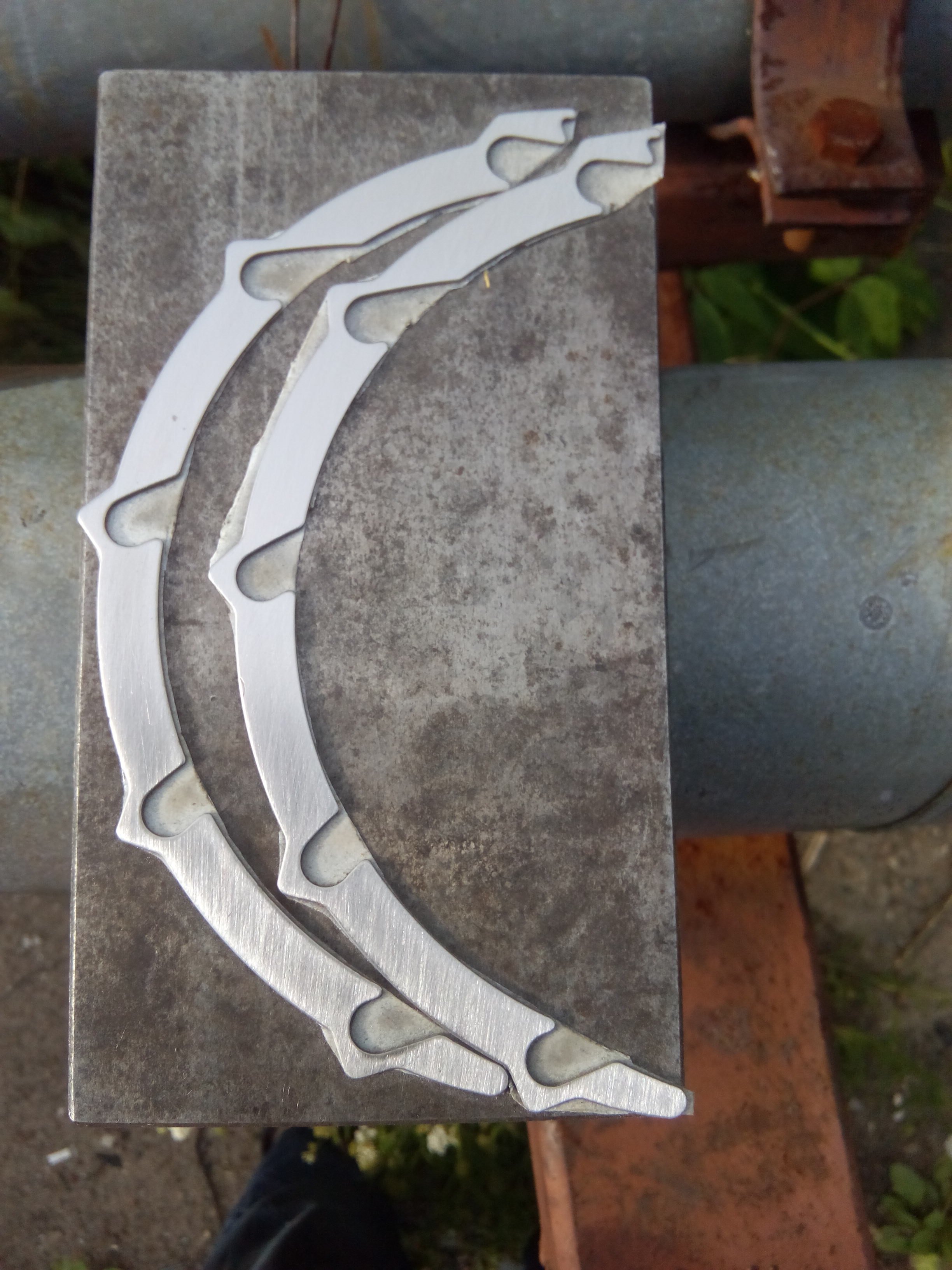

Приветствую всех, после переборки редуктора Мот прошёл 5 ткм, при очередной замене масла в редукторе был замечен люфт в шестернях главной передачи. По мануалу регулировка производится с помощью подбора пластин разной толщины( у меня были 1,100 мм). После созвона с продавцами ,в том числе и ХХХ сервисами ни у кого не оказалось в наличии нужных по размеру 1,000 мм. При чём сервисмены все в один голос утверждают, что редуктор не нужно таким образом регулировать ,а нужно поменять подшипники и все люфты уйдут, не верьте им они вводят вас в заблуждение. Ну из большего размера сделать меньший можно вся загвоздка в том , что пластины из нержавейки и на магнитном столе шлифовального станка не держатся. Пришлось придумывать крепление на ходу IMG_20170724_171945.jpg с помощью скотча для приклейки зеркал авто они были зафиксированы на ровной поверхности и вручную прошлифованы до размера 1,020 мм. После установки проверки люфт в допустимых пределах.

Отдам эти пластины на завод, пусть сделают несколько размеров, буду подбирать)))

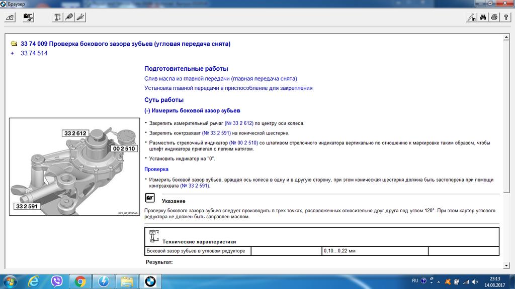

Зазор по часовому механизму 0,1 ... 0,22

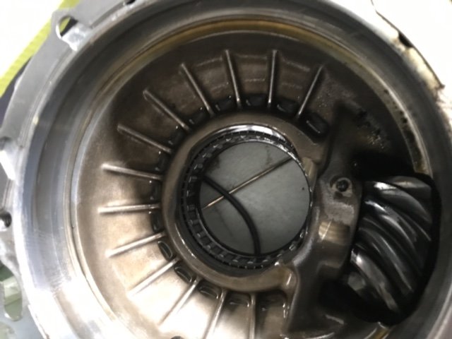

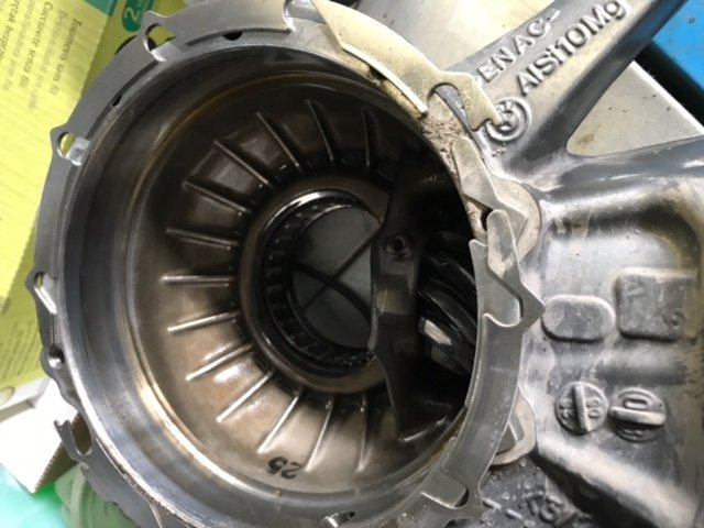

Приветствую всех "жителей" этого форума. Внесу свои "5 копеек" в данной ветке. Две недели назад столкнулся (абсолютно неожиданно) с проблемой. Зашумел редуктор-причем все произошло быстро (буквально за несколько десятков километров) и процесс шел по нарастающей.. Дилер местный ОДНОЗНАЧНО занял позицию-"НЕ чиним-меняем узел в сборе". Все в курсе о его стоимости.. При пробеге мотоцикла 17800 км-этот вариант выглядел более чем печально... Снял редуктор... Слил масло..Чистейшее! Стружки-ровно НОЛЬ... Налет на пробке-минимальный... Заказал и изготовил съемник (спасибо TALK огромное-выслал его чертеж)...И....Мне не пригодился этот сЪемник:)))
Причина проста.... Все подшипники, на которые грешил оказались в идеальном состоянии.Как впрочем и весь узел внутри.

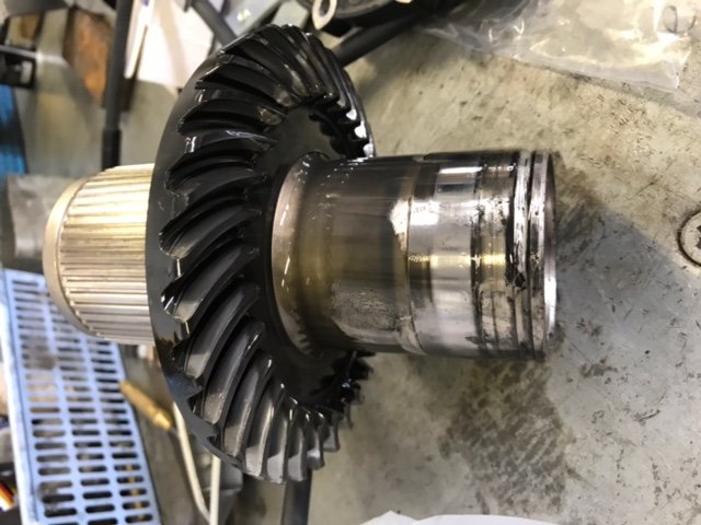

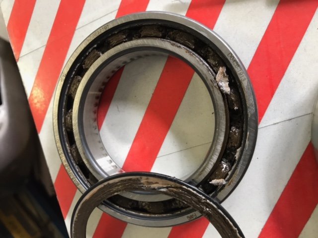

Причина оказалась в главном подшипнике оси... Он самый крупный и виден при располовинивании редуктора... Он ощутимо шумел и похрустывал..
Не интригую... Первый раз пишу здесь... Фото не понимаю как крепить...Функционал неудобный
В общем под замену попала единственная деталь-подшипник..
из вариантов Россия (200 руб)-Китай (под Австрию-900 руб)и Европа (SKF-1300 руб)-выбор был очевиден... Скажу честно-"ссыкотно" было лезть в редуктор, а теперь удивляет-насколько там все просто и все подлежит ремонту... Две недели назад всерьез рассматривал вариант покупки б/у редуктора. Сезон в Сибири короткий. Теперь починен родной... И думаю прослужит долго. Осталось загадкой-ПОЧЕМУ умер подшипник?!! Перед тем как вылез звук-была поездка на Алтай под Ташанту... 2200 км за три дня..Нодороги там идеальные... Правда попадал под дождь и 200 км ехал под проливным..Но.Может ли это быть оправданием столь не надежному конструктиву? Или мне просто не повезло с конкретным экземпляром подшипника..Кстати при вскрытии его-там обнаружилась ржавчина и следы износа..Смазка была похожа на эмульсию.. Вот собственно и все, что хотел-написал..

Ну а это-фото "виновника"

Товарищи, а если какой то секрет как самодельной головкой выкрутить и не сломать гайку корончатую ? Я одну гайку сломал, но мне ее выкрутили. Тперь страшно новую сломать. При откручивании и закручивании наискосок идет динамометричекий ключ, видимо из за этого .

Приветствую, делаем всё по инструкции, при откручивании греем(контроль по пирометру) и гайковёртом откручиваем,при сборке динамоключ в помощь, ничего не идёт наискосок, т.к ключ стоит плотно в гайке.
Каким образом сломали гайку?(онаж железная!)
