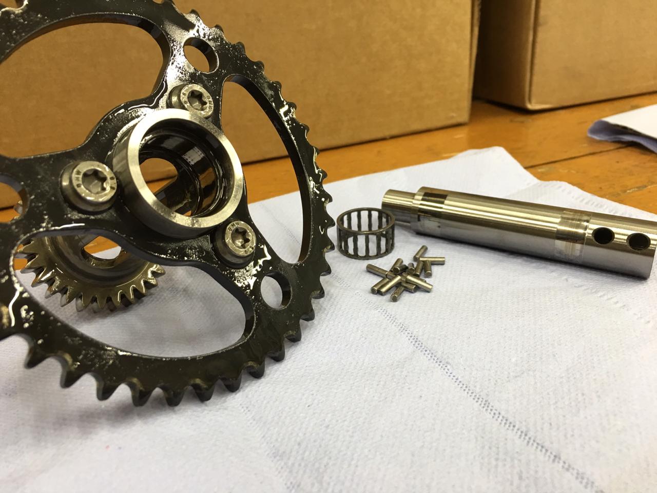

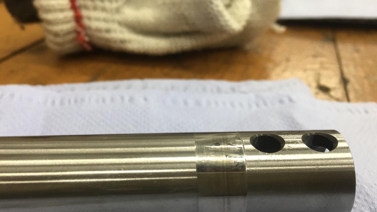

Скорее всего делали по знакомству. Кстати об это перевтуливании есть видео на ютубе. Вернее было.... Miljenko Kroflin удалил его. я даже переписывался с ним по этому поводу. Они бронзовую втулку еще и сажали на какой-то клей. С координатным станком конечно лучше, но сильно дольше и дороже. Возможно увеличить отверстие разверткой. И толщину встенки у втулки делать не 1мм, а 0,3. Тогда наверное можно будет обойтись разверткой. Нагрузки там особой нет. вал не вращается. Кто будет разбирать обращайте внимание на сами валы, в том месте, где игольчатые подшипники ходят, у меня выработка была почти в 1 мм.
Мда уж...знатно укатало. У меня есть конечно следы износа, но только как пятно контакта. А тут прям бурт.
