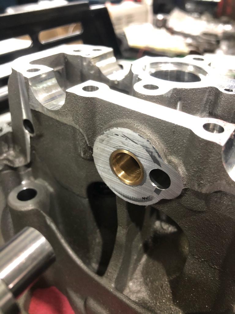

Собственно по теме:
Всем владельцам водянок данная проблема, мне кажется, известна. Кого то она обошла стороной, кто то смирился и не обращает внимания, а кто то безуспешно пытается ее решить. Речь о «тикающем» звуке, преимущественно с правой стороны.
Меня данная «проблема» стороной не обошла. Изучив наверное весь имеющийся материал было принято решение вскрыть и убедиться своими глазами (ушами, руками)
Скажу сразу: на момент написания данного поста проблема не устранена, но источник стука найден - передняя опора оси промежуточного вала механизма грм. Решение: расточить отверстие и установить бронзовую втулку, так как сейчас данное отверстие имеет небольшой эллипс. По результатам отпишусь чуть позже.

Andrey2205
666
г. Киров
И по поводу надежности узла - это просто п...дц! Что мешало сделать диаметр передней опоры на 2...3 мм больше - не понимаю! Зачем делать такой конский зазор - опять загадка...это ведь не пара трения!

Andrey2205
666
г. Киров
ну как сказать... точнее как сделать. те же колхозники из боксер клуба, чтото сделали - и "посмотрим как будет ходить".)))когда ошметки этой медной вставки вылетать начнут последствия могут оказаться куда интереснее чем если б ничего не трогали вообще.
Ну их метод я тоже как то не оценил! У меня в планах полноценная бронзовая втулка, выполненная в соответствующих допусках и посаженная с необходимым натягом. Наматывать фольгу и забивать молотком не совсем мой вариант.

Andrey2205
666
г. Киров
Ну вот и провели операцию по установке втулки! Перед началом работ произвели замер радиального люфта...почти 0,1 мм - а это не позволительно много, учитывая специфику нагрузок на данный узел. Собственно проблема наблюдалась только на правой ГБЦ, да и стук исходил только справа, но решено было подойти комплексно и оперировать обе головки.
Как итог, после проделанной работы, радиальный люфт 0. Индикатор вообще ни как не реагирует. Результат, как по мне, просто изумительный! Осталось собрать и завести)))
