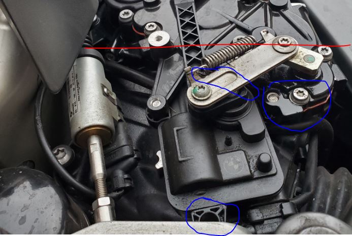

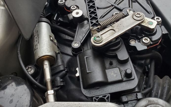

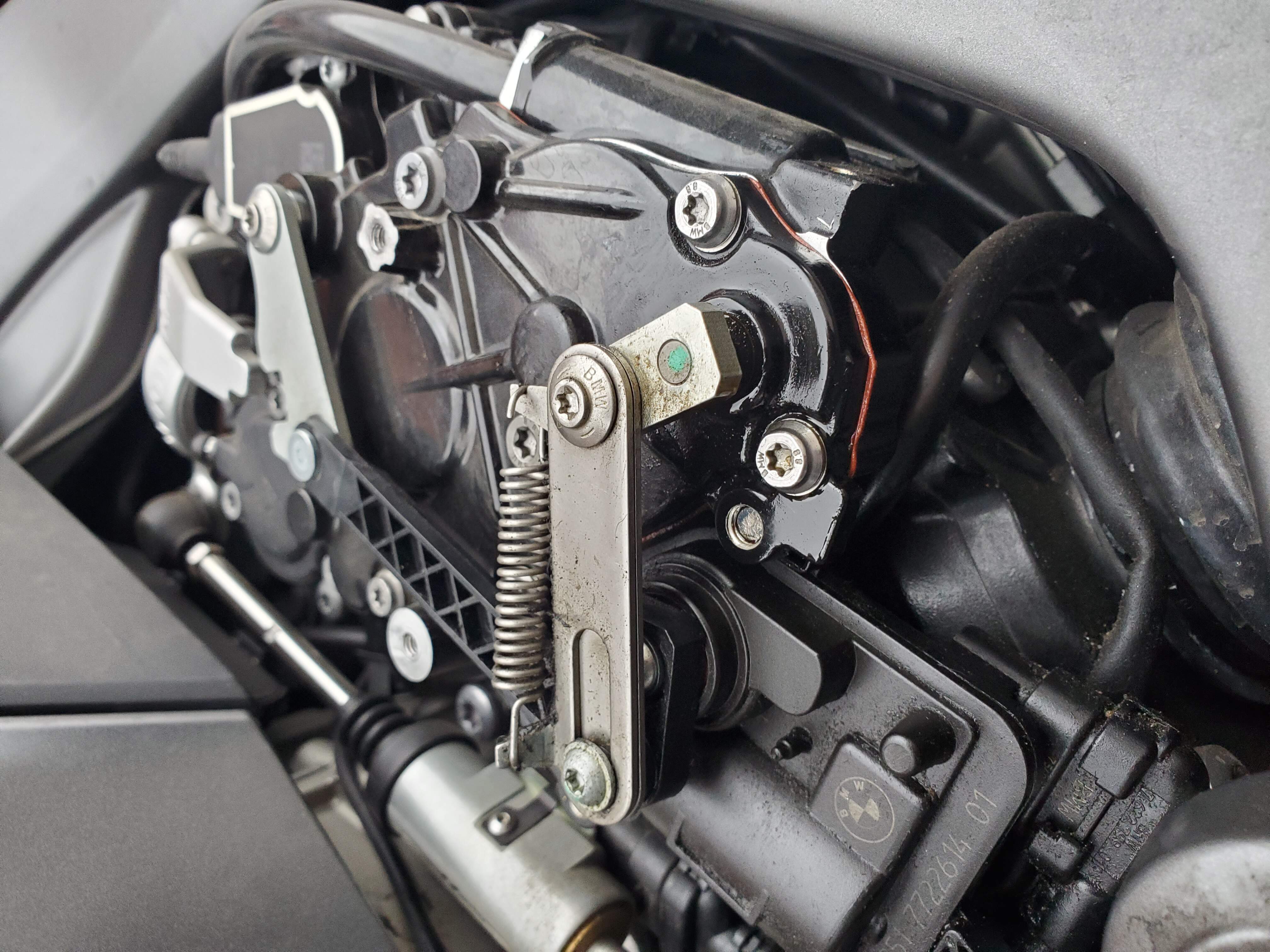

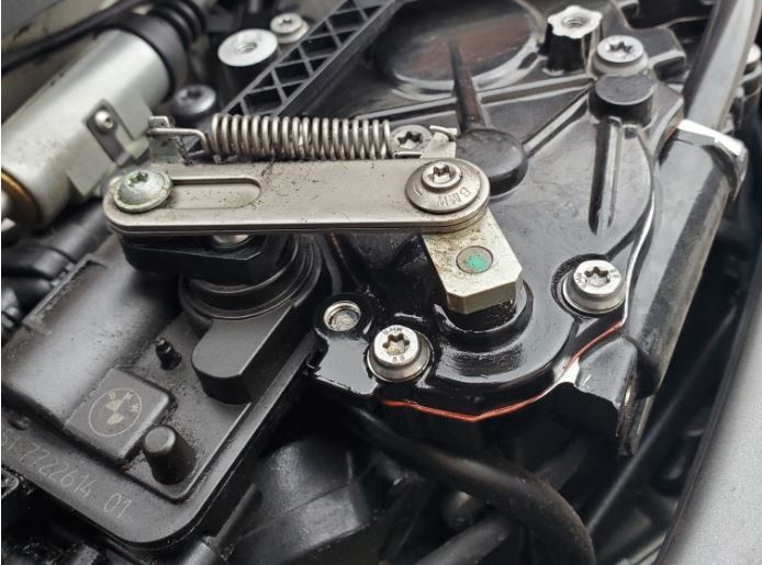

Здесь оригинальные фото
Здесь специально вырезал горизонтально, чтобы было понятнее.
Сама крышка:
Сфотографировал специально снизу с разных углов. В прошлый раз все протер салфеткой, после этого не ездил, соответственно новых подтеков нет.
Бежит в нижней трети крышки заднего хода. Выше красной черты масла нет. Синими линиями отметил зоны, где масло скапливается каплями.

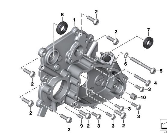

Возможно прокладка, возможно из игольчатого подшипника, который за номером 10
    59.8 KB · Просмотры: 789

Да, вы правы, не на ту группу наступил. А сальник там где? На схеме его нет.
В любом случае этот вопрос уже до весны отложу. Если отзывной компании не будет, начну с замены прокладки.

Смущает наличие капель (на фото не видно, но пальцем прощупывается) левее и выше этого механизма.
Еще покатаюсь посмотрю. Но скорее всего Вы правы.

Снял декоративную крышку, вокруг сальника заднего хода слабое масляное запотевание, еле заметное, капель нет, задней опять же не пользуюсь. оповещай о ситуации, удачи!

Доброго времени суток! Проблема у ОД практически не решается, в Краснодаре более 10 человек в очереди на поставку крышки заднего хода. Стоимость крышки более 50 к рублей.
Решили проблему в условиях нашего сервиса, путем ремонта крышки с заменой сальника задней передачи, заменой прокладки крышки, соответственно с соблюдением всего технологического процесса. Всем кто в Краснодаре готовы оказать помощь в решении данного вопроса, срок ремонта 1-2 дня, предварительно необходимо заказать прокладку (ожидание неделя). + 7 905 405 1111 КАНАВТО (у Полковника)

Массовый случай, БМВ признали заводской брак и изменили конструкцию самой крышки, изменился и номер детали, но к сожалению заказать ее невозможно. Мы пытались это сделать и через ОД и через поставщиков в Германии, но ничего не вышло. Поэтому собственно и решили разбирать и произвести ремонт.
Рекомендую владельцам данных мотоциклов корректировать уровень моторного масла согласно предписаниям завода изготовителя а не на глаз.
Мотоцикл на котором был произведен ремонт, даже после ремонта был с уровнем масла на 200 гр. выше максимальной отметки уровня.
