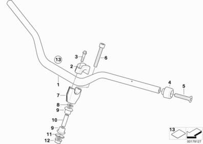

В начале недели перегонял мотоцикл жены, и меня несколько удивила форма руля. Предположительно , мотоцикл падал на руль в кусты мха в лесу. Что именно тут нужно смотреть? Такого явного, того, что отодралось я не нащупал

Трудно понять, что "отодралось", но явно что то желтое справа прилепилось.
Если руль стал несимметричен по форме, значит погнут. Если сдвинулся в креплениях в сторону, то просто можно вернуть на место. То же, если провернулся вокруг оси.
Мох предохранил от царапин и сколов. Но резкое усилие усилие на руле, когда на него обрушивается вес мотоцикла может привести к деформации трубы руля.

Скорее всего там погнулись винты, которые держат крепления руля и траверсу. Номер 6 на рисунке. У меня 650-ке так тоже несколько раз было.

Ну да, по описанию проблема не очень понятна))) Но если руль сместился, то первым делом надо попробовать траверсы распустить и ровно всё выставить. Бывает, что перья в вилке проворачиваются от удара/падения.
