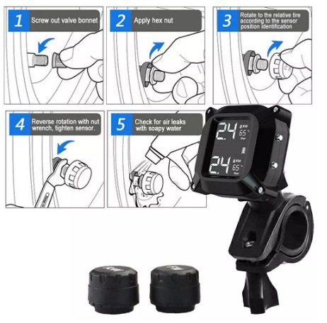

А никто не ставил систему с али, в которой просто колпачки накручиваются на нипель? На переднее колесо встанет?
Типа такого: ниппель.jpg

Поставил с Али. Нормально. Погрешность меньше 0,1 бара. С сентября эксплуатация до белых мух, все ок.

А ссылку на тот который реально показывает? Ну и оригинальных есть одно неоспоримое преимущество, не нужен дополнительный дисплей. А так алишный приборчик с колпачками на прадике уже год стоит и нормально показывает.

А можно ссылку? Друг спрашивает :biggrin:

Погрешность погрешностью, но данные латчики не обрабатывают температуры. ни снаружи ни внутри.
Так что лучше ставить оригинал, если есть возможность.
На голду брал вот тут
3*000,25 руб. 12%OFF | Система контроля давления в шинах M3, водонепроницаемый прибор для контроля давления в шинах, с беспроводным ЖК-дисплеем и внешними датчиками
https://a.aliexpress.com/_AXO8tf
