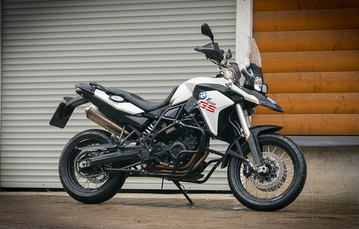

Собираю отзывы о впечатлении от замены пружин на прогрессивные туратек))
HOOD
2,555
Бока Чика
  1. Husqvarna
  2. KTM 1190 Adventure
Лучше управляемость, меньше вибрации на малых ходах, большая энергоёмкость.
Были стандартные и -20мм, полные комплекты.
9,510
Кто-нибудь заморачивался этим вопросом, по каким причинам решили заменить, брали обычные или с занижением, вобщем расскажите, стоило оно того?:dash2:
Я брал 800ку с пружина от туратеч. Сравнивать не с чем. Кстати много зависит от масла. И собственно говоря у меня к тебе встречный вопрос а ты сам какую цель преследуешь?
zloy
66
Электросталь
Пробовал залить гуще, на асфальте лучше, а на мелких неровностях руки сушит. Что-то мне кажется пружины подустали, но сравнивать не с чем.
Advo-Cat
305
Авиамоторная
Брал комплект Туратек перед + зад с занижением на 20мм. Расколбас на 160 ушел, мот стал более собранный. Вообще не пожалел.
9,510
Да, важно менять не только в вилке тогда и разница будет.
gauze
236
москау
  2. YAMAHA
-20 в городской эксплуатации предпочтительнее, или одинаково, только мот занижается?
если нужно занижение, то -20-25мм достигается опусканием перьев в траверсе, при этом сохраняется штатный ход подвески. рекомендую ставить пружины штатной длины.
Занижение по моему росту не нужно,рассматриваю возможность понизить центр тяжести мотоцикла для лучшей стабильности на дороге.
gauze
236
москау
  2. YAMAHA
для лучшей стабильности помогает замена мота на рт) или как минимум замена переднего колеса на 19е + установка демпфера, но это не бюджетный проект. у меня по трассе идет до 180 без всяких вихляний и воблинга, которые наблюдались на 21м колесе. и кстати без вибрации практически. быстрее не езжу -страшно)
а, если это 700 то колесо, получается, уже есть) тогда демпфер и прогрессия помогут.
