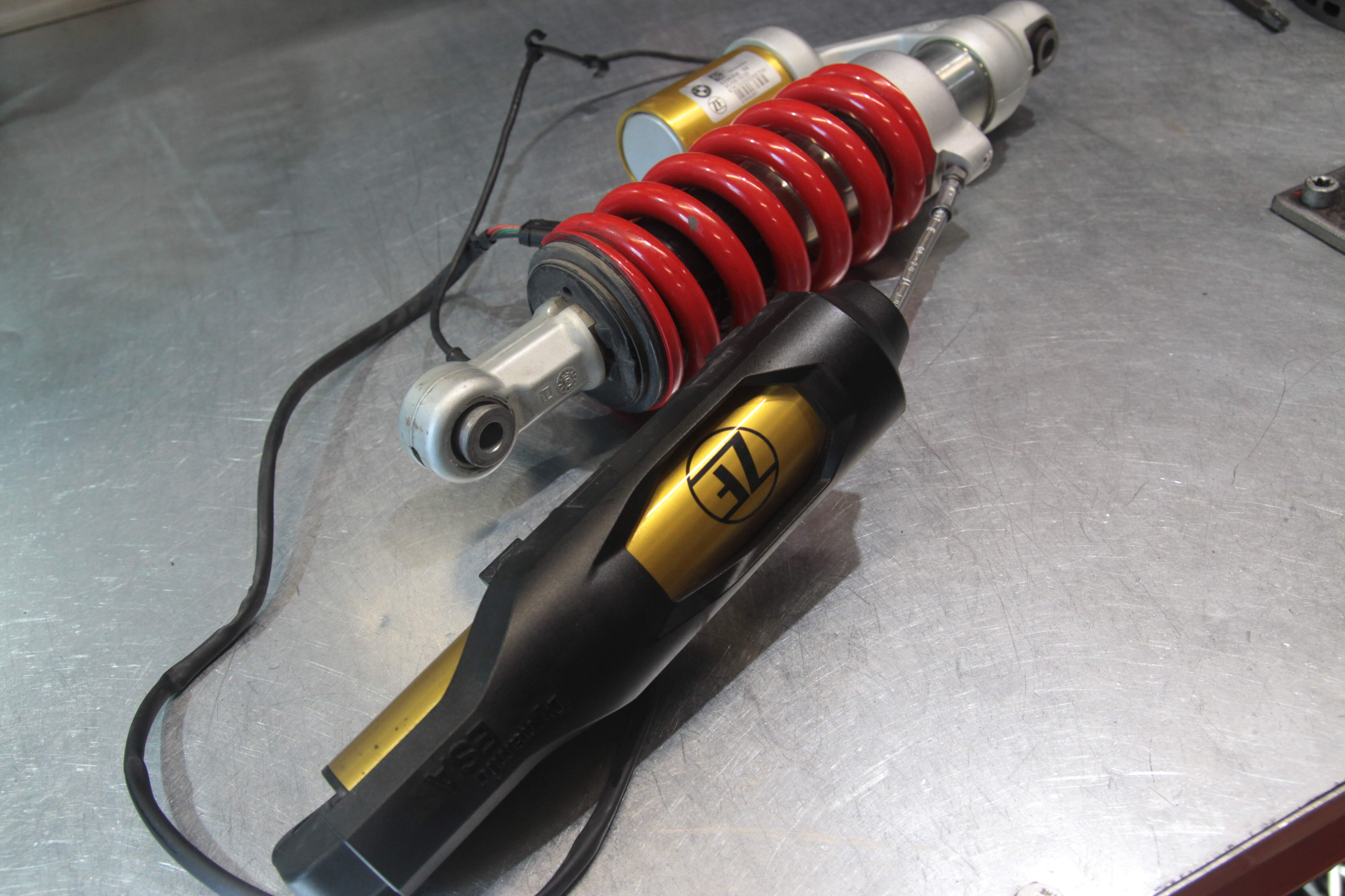

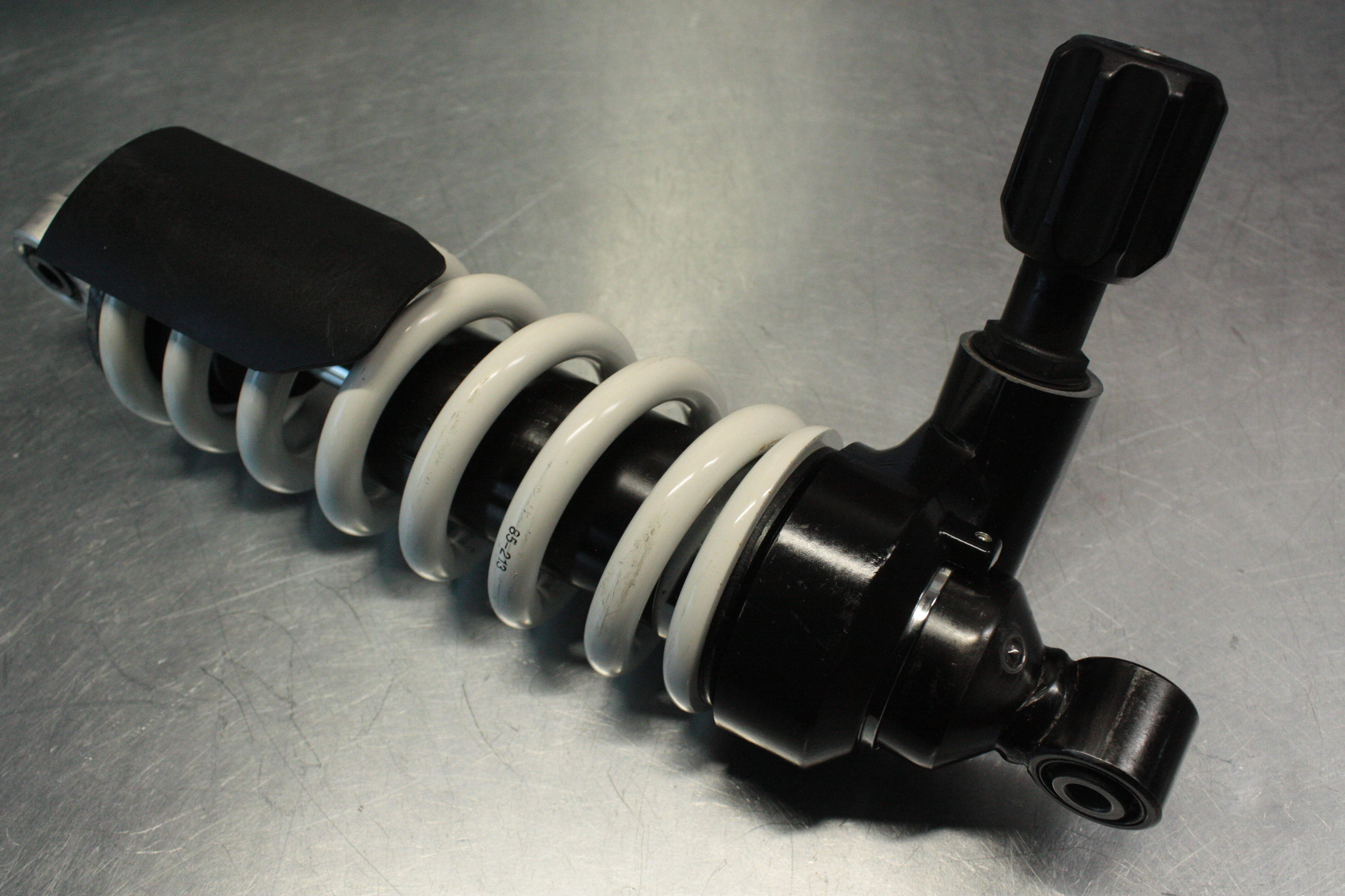

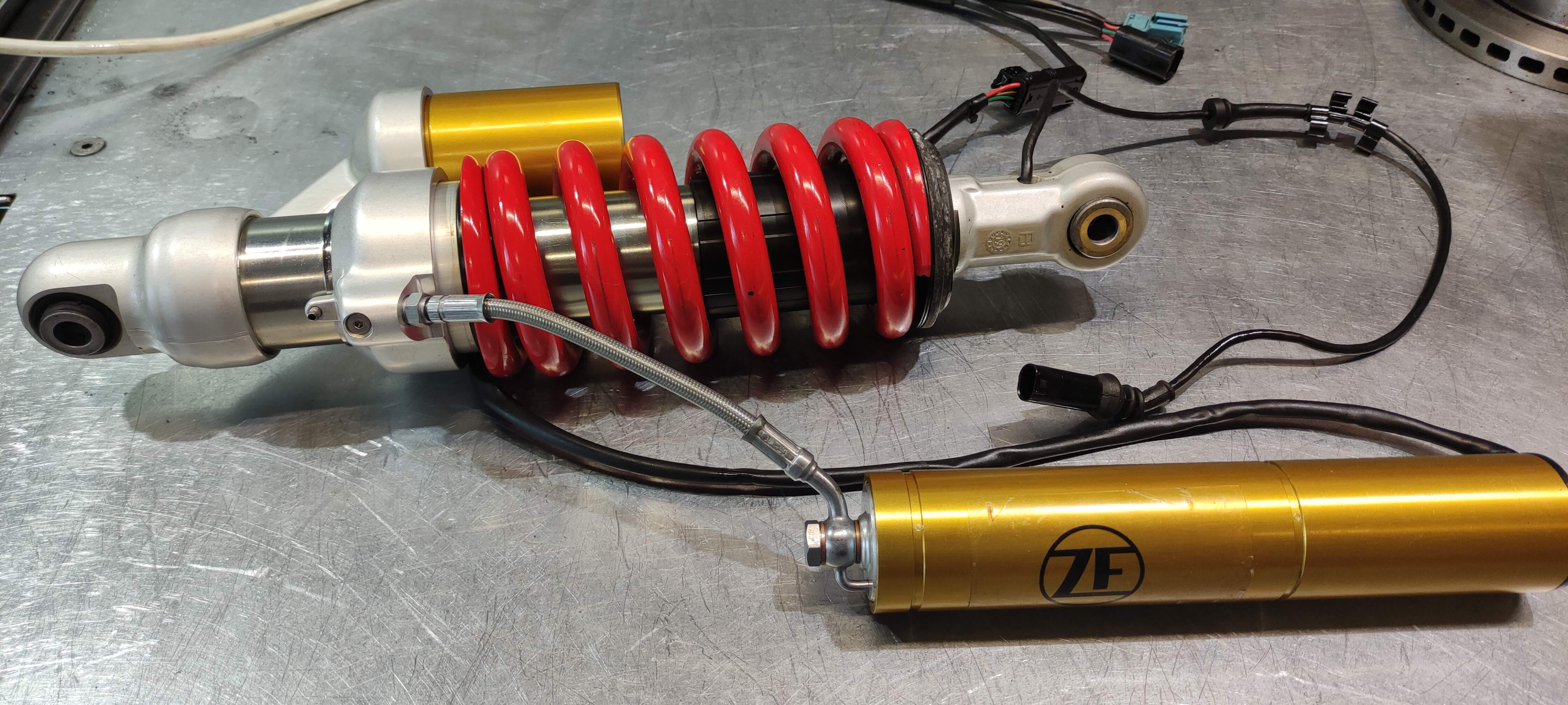

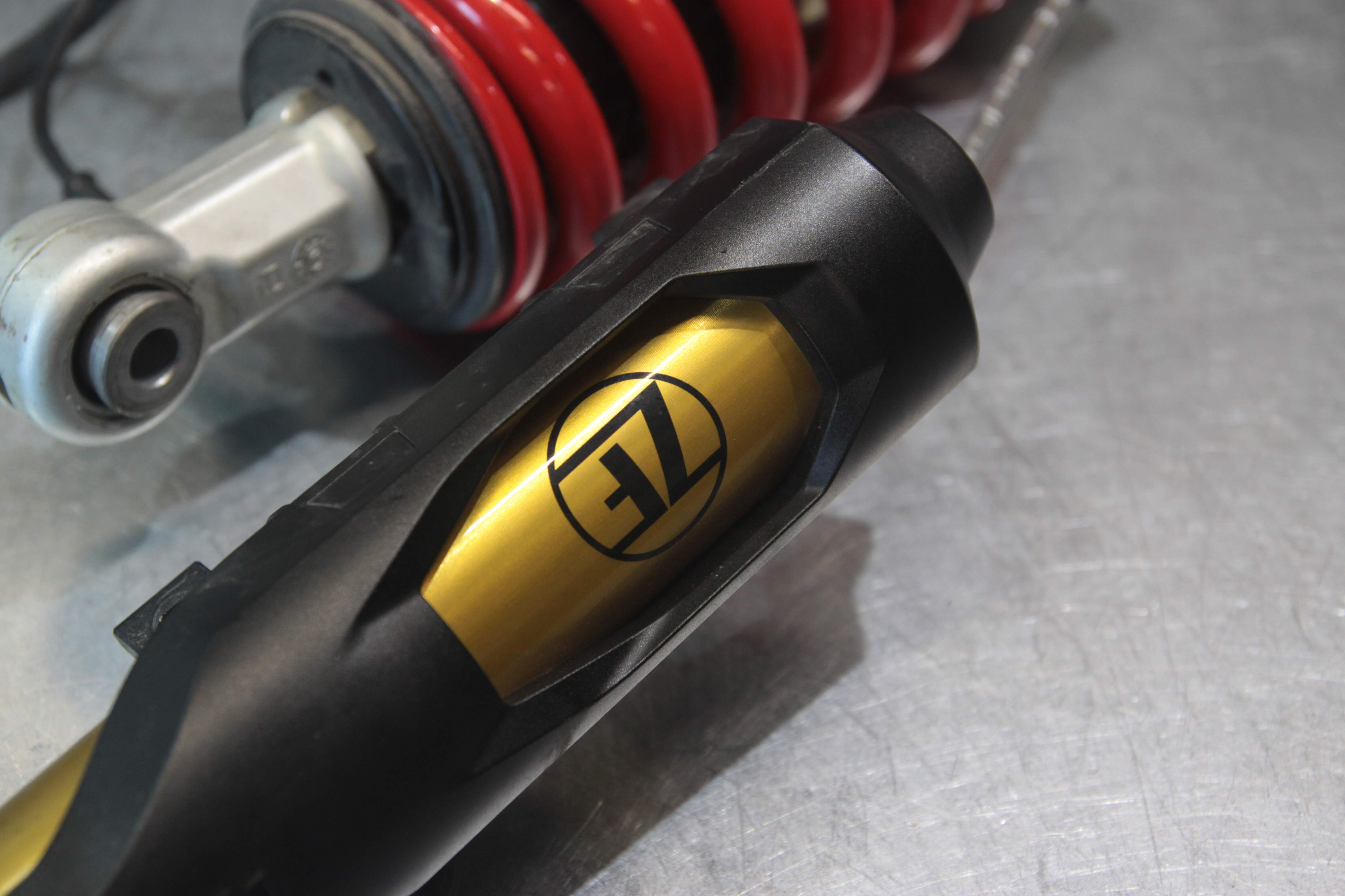

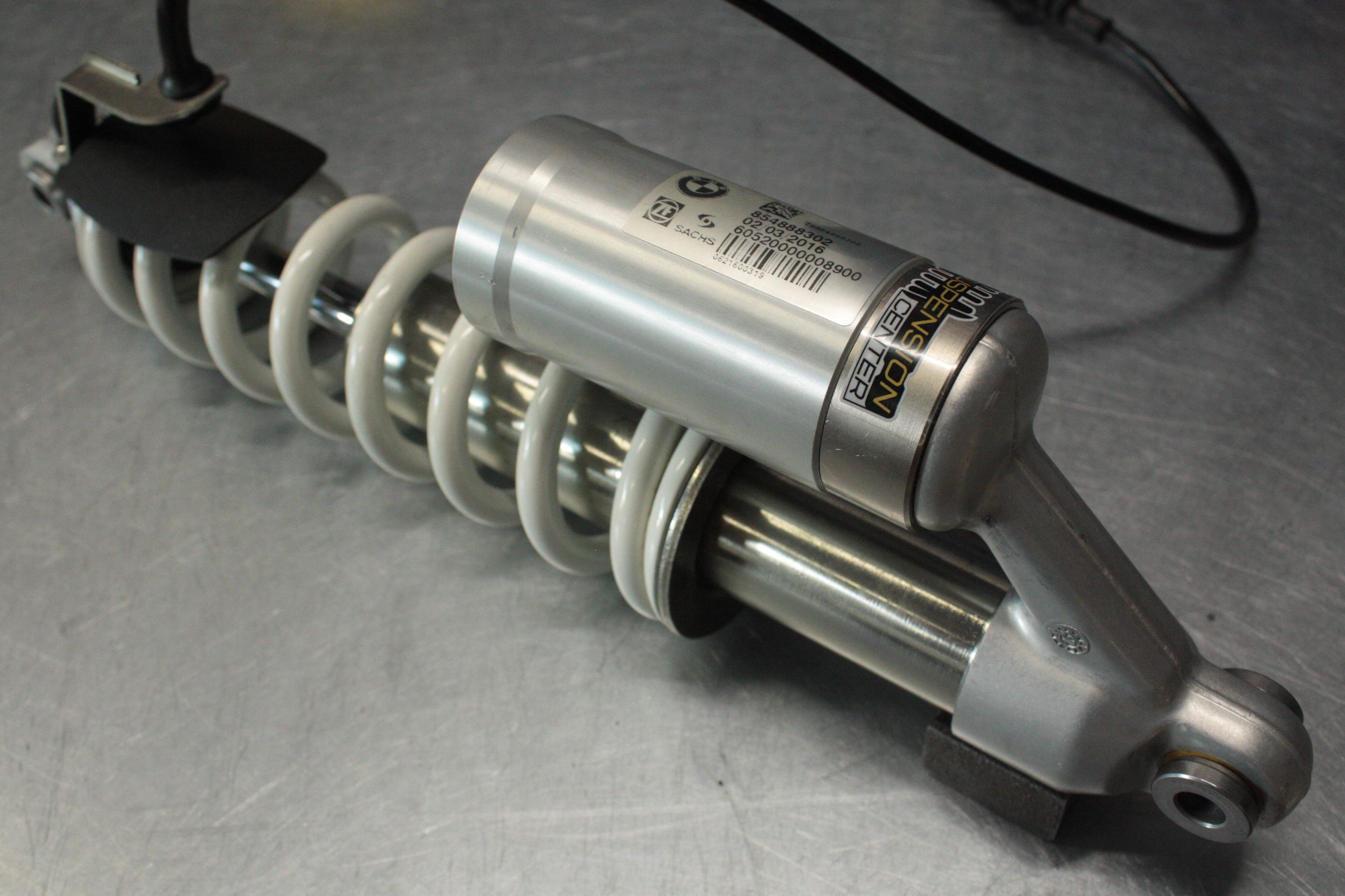

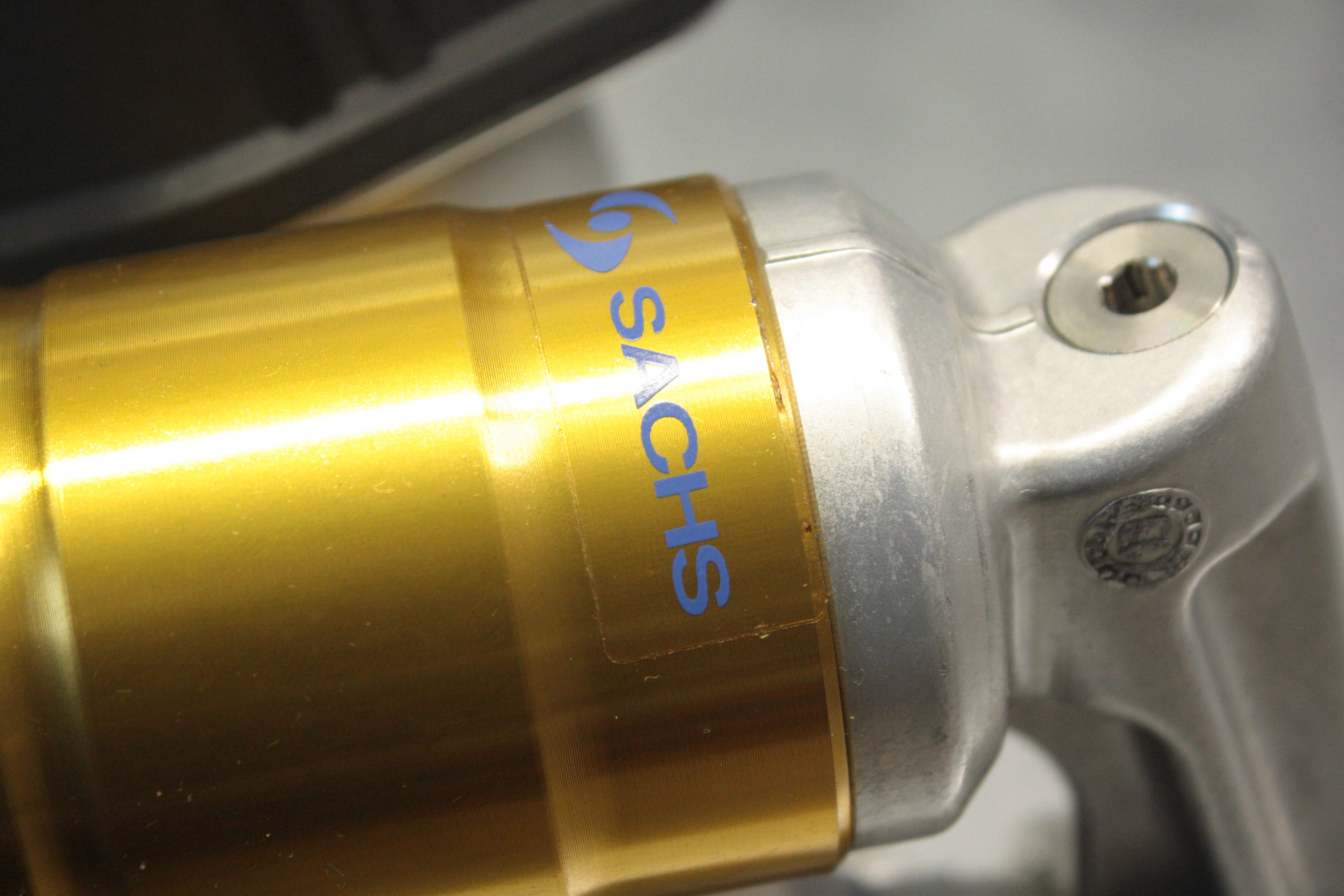

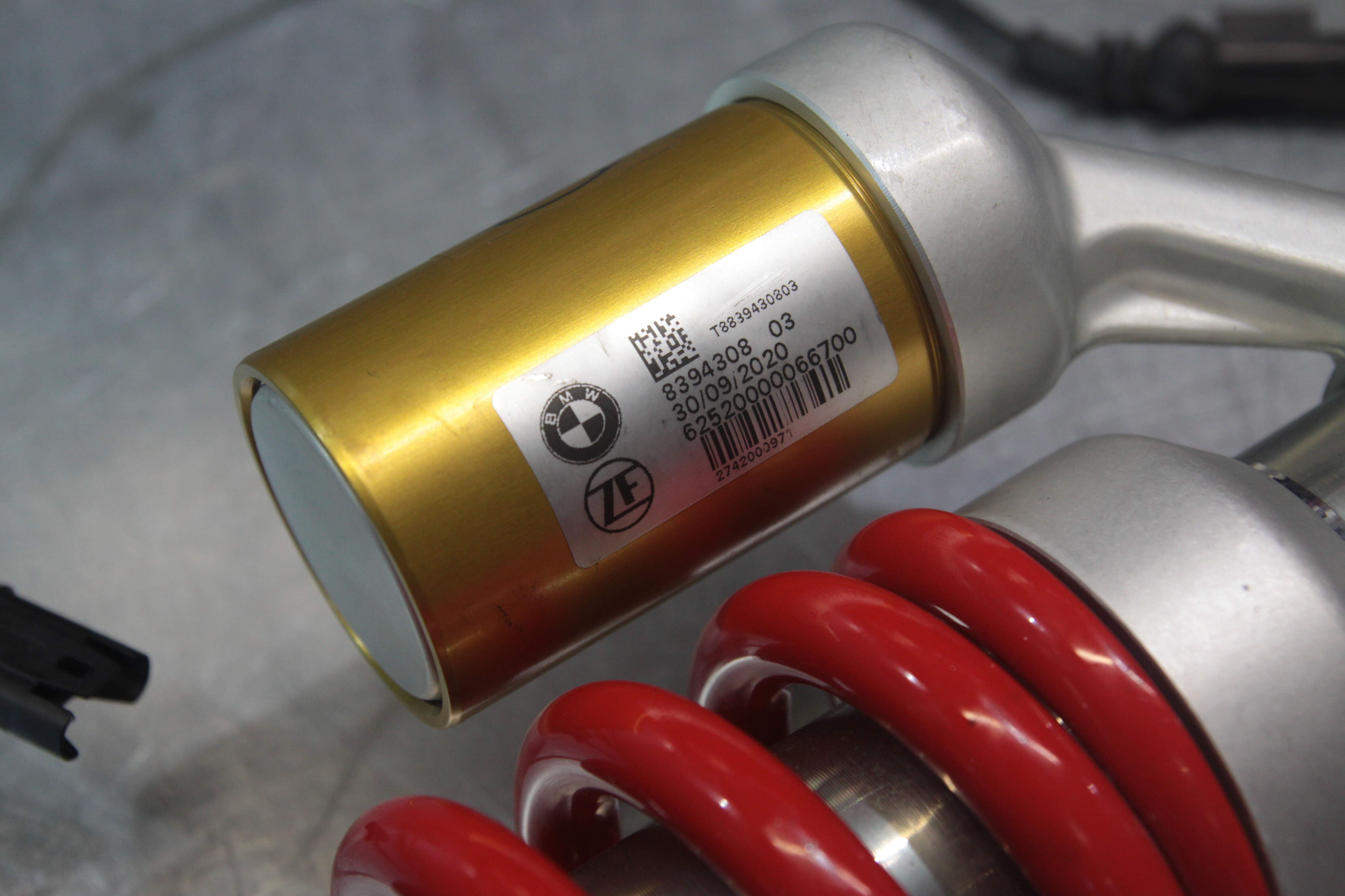

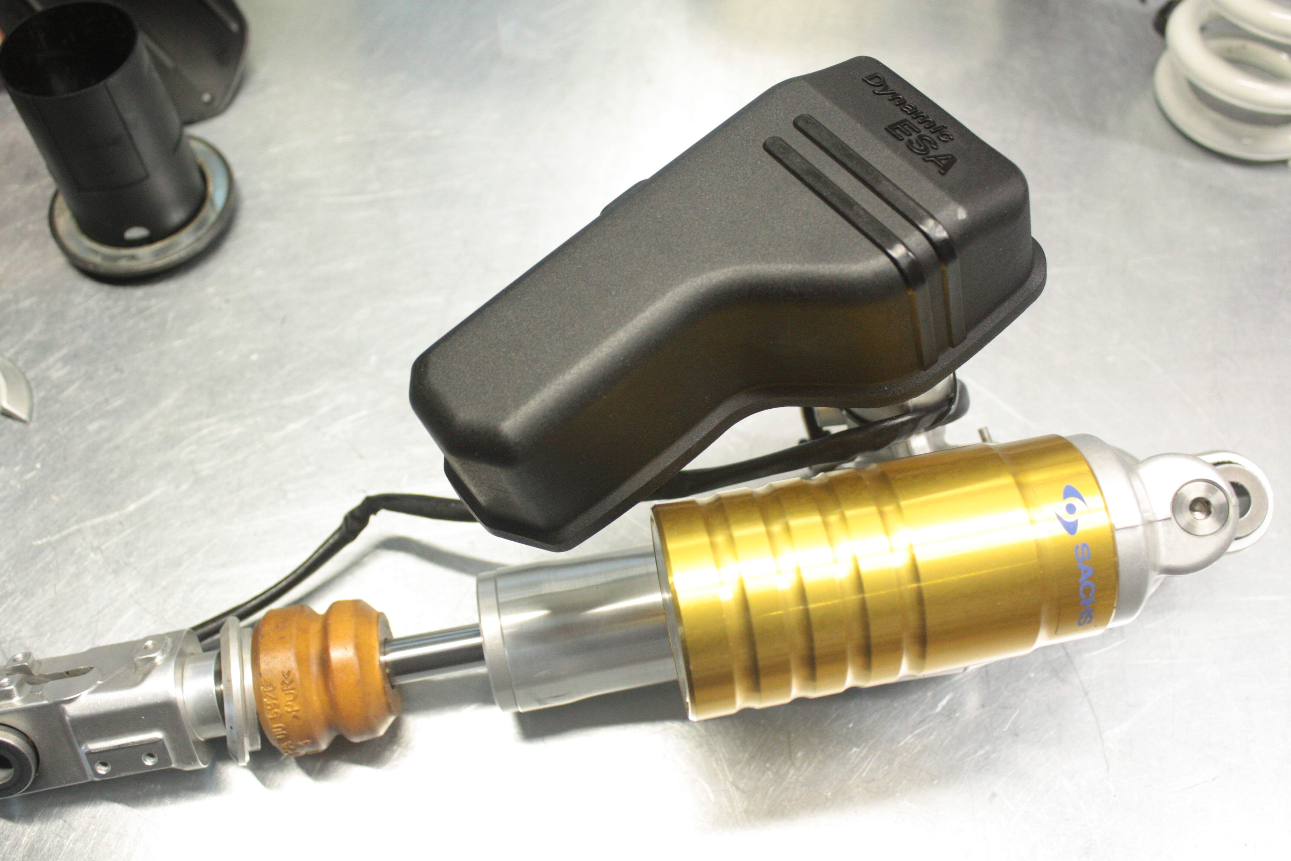

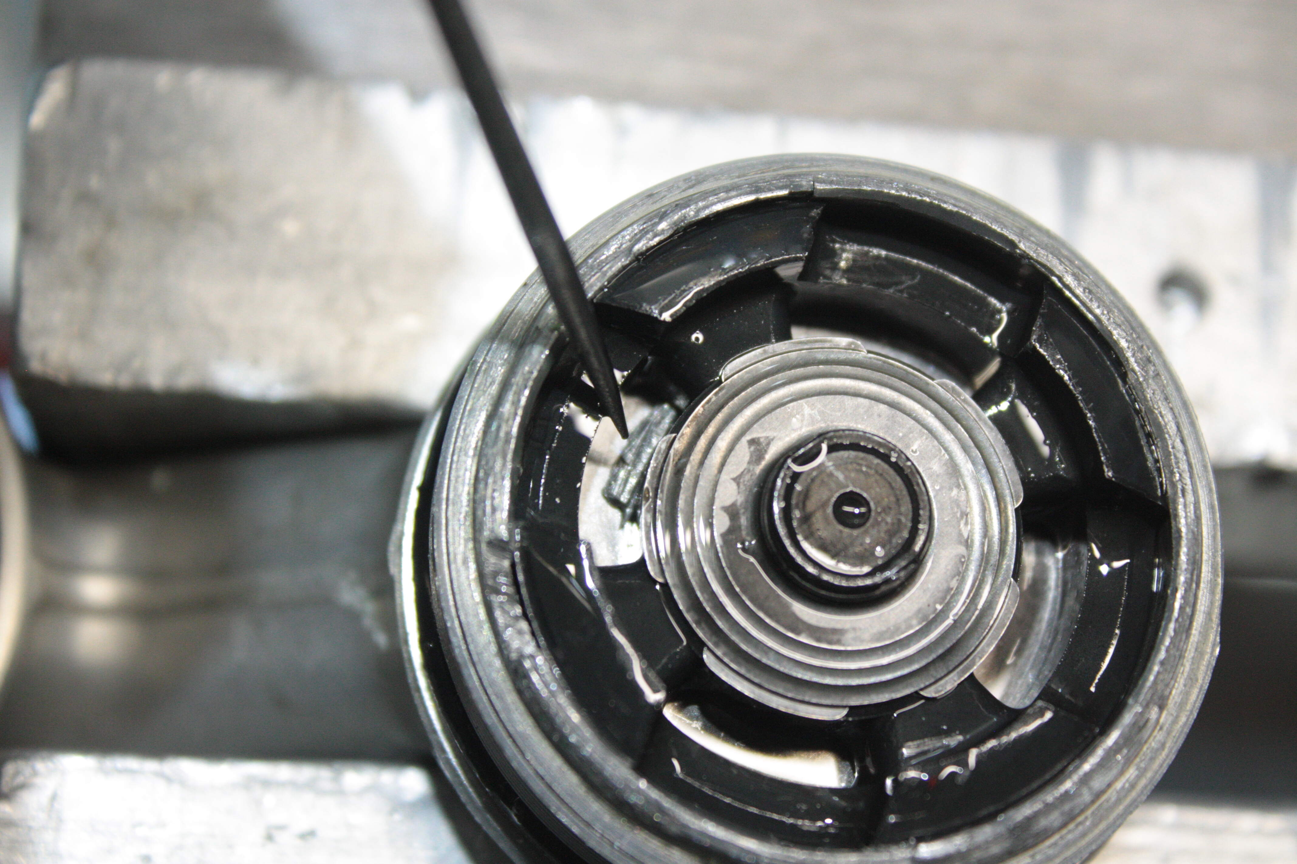

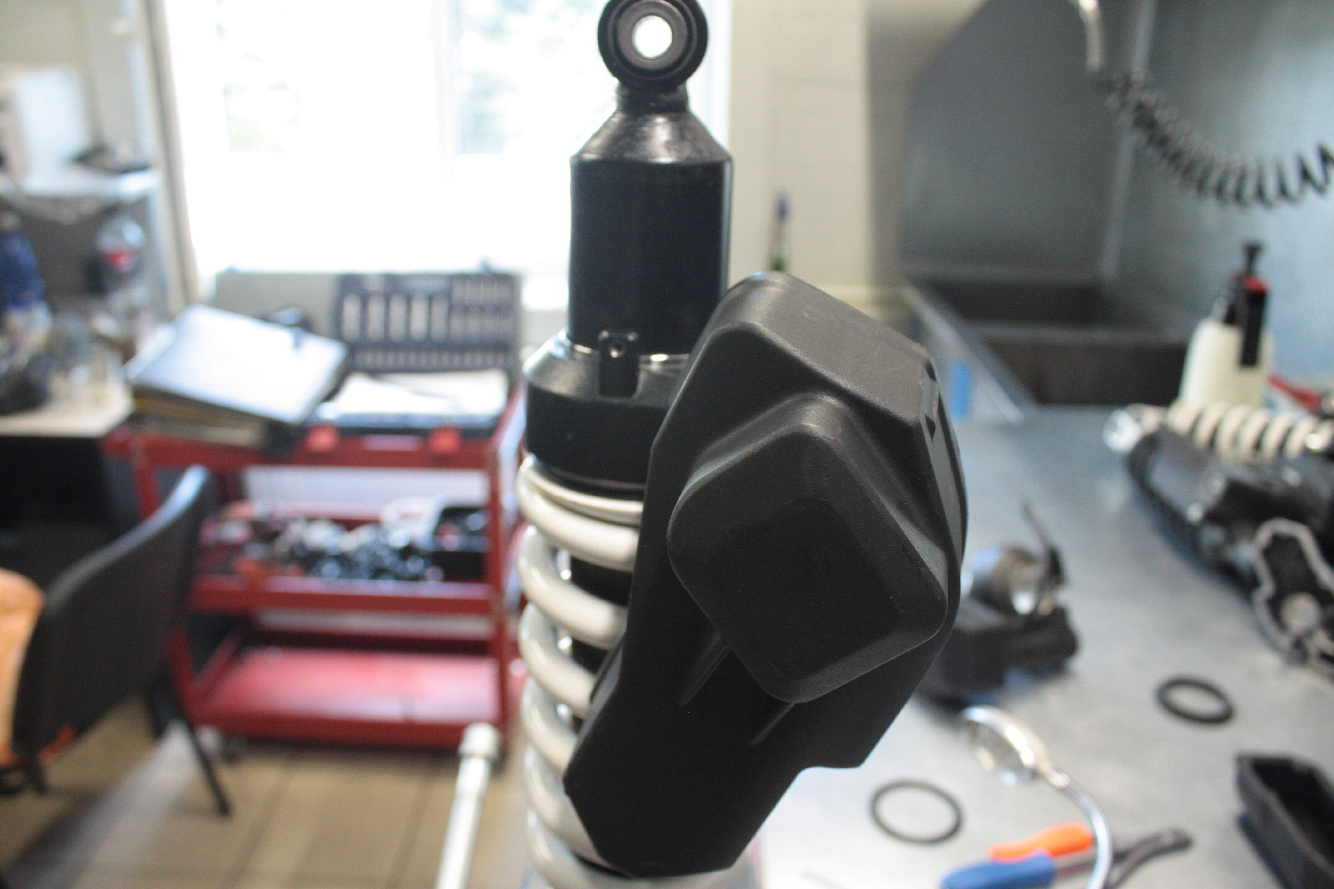

Работа над устранением недостатков амортизатора ZF SACHS Dynamic ESA на мотоцикле BMW R 1200GS LC ведется постоянно.
Очередное улучшение конструкции амортизатора.

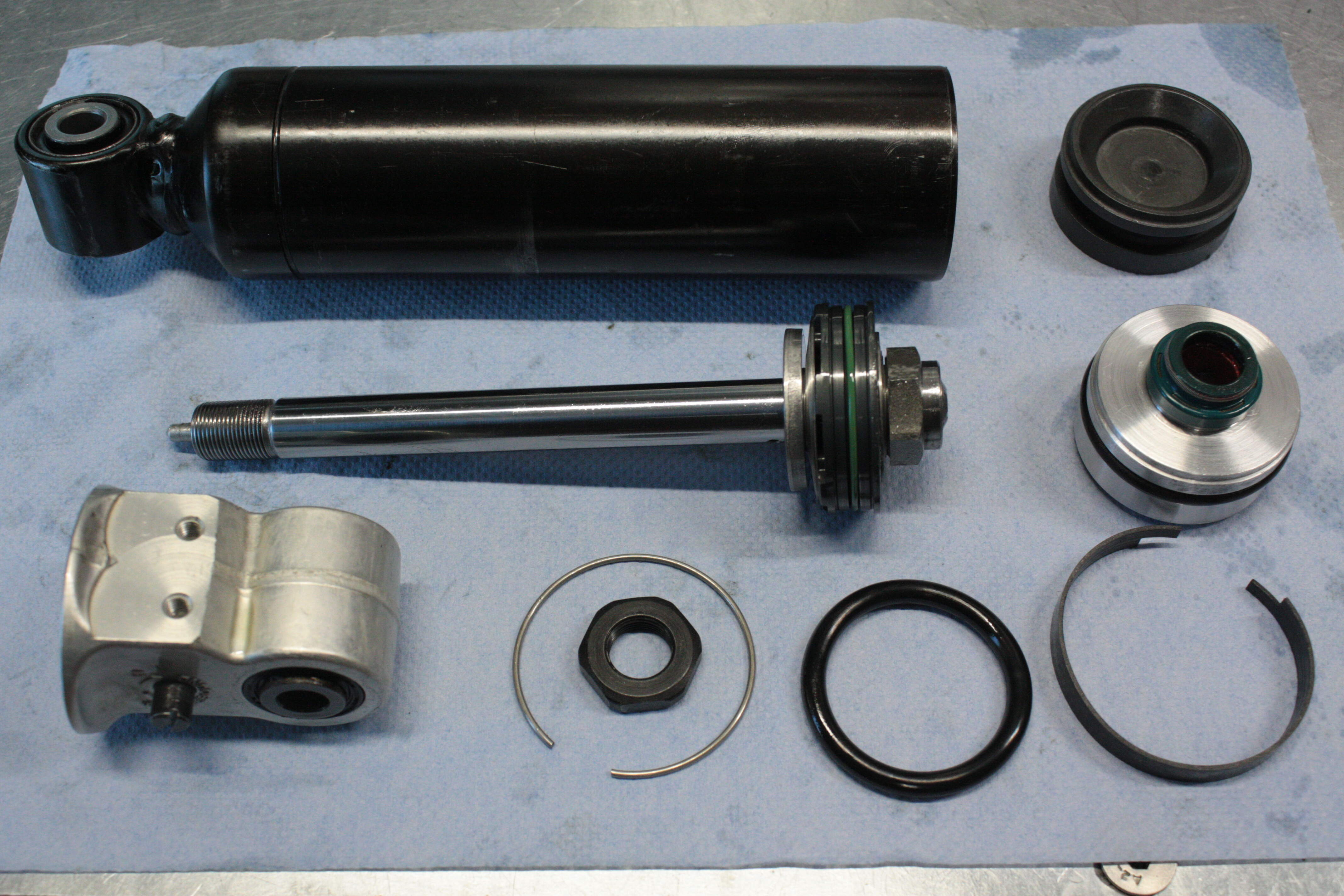

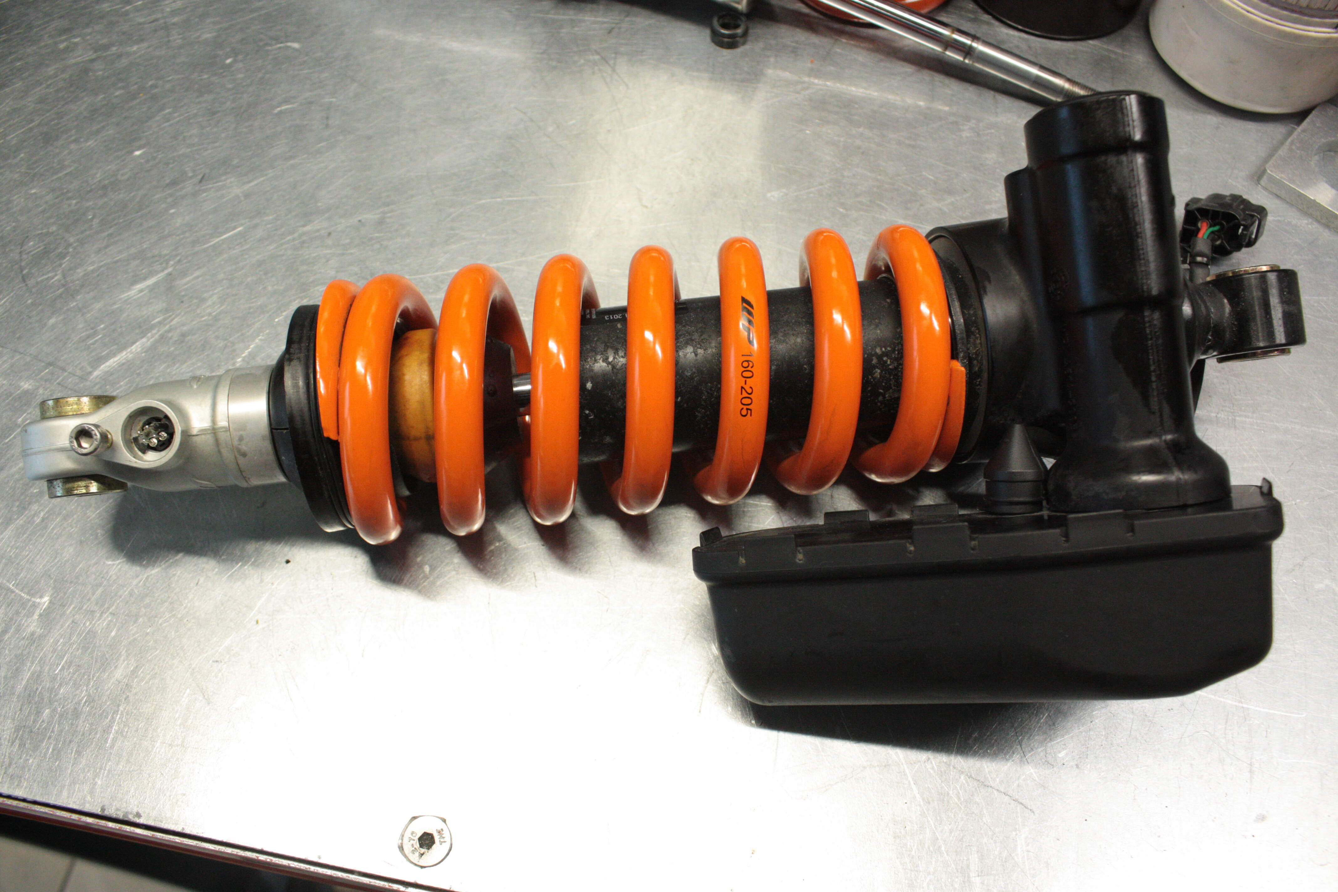

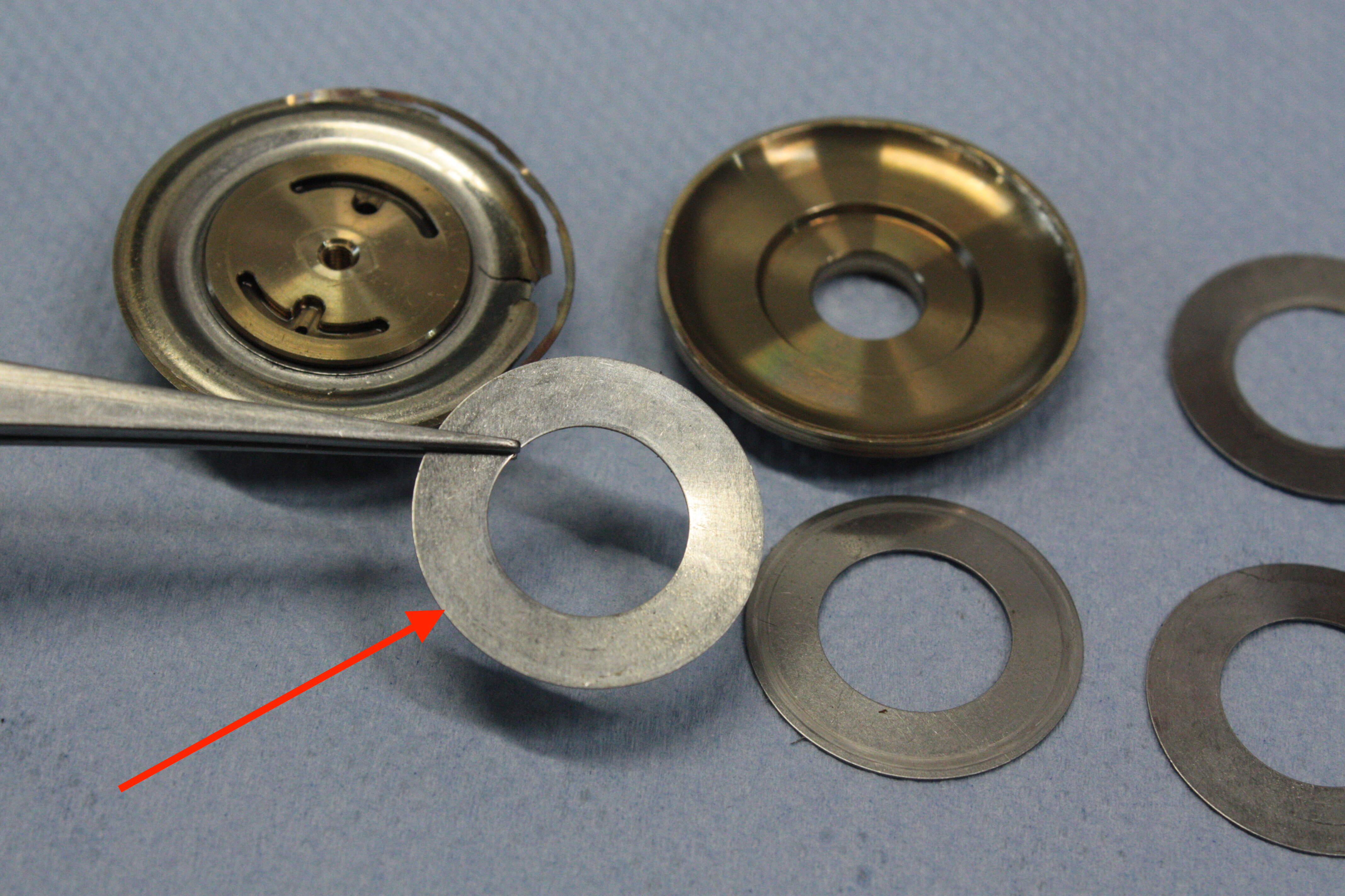

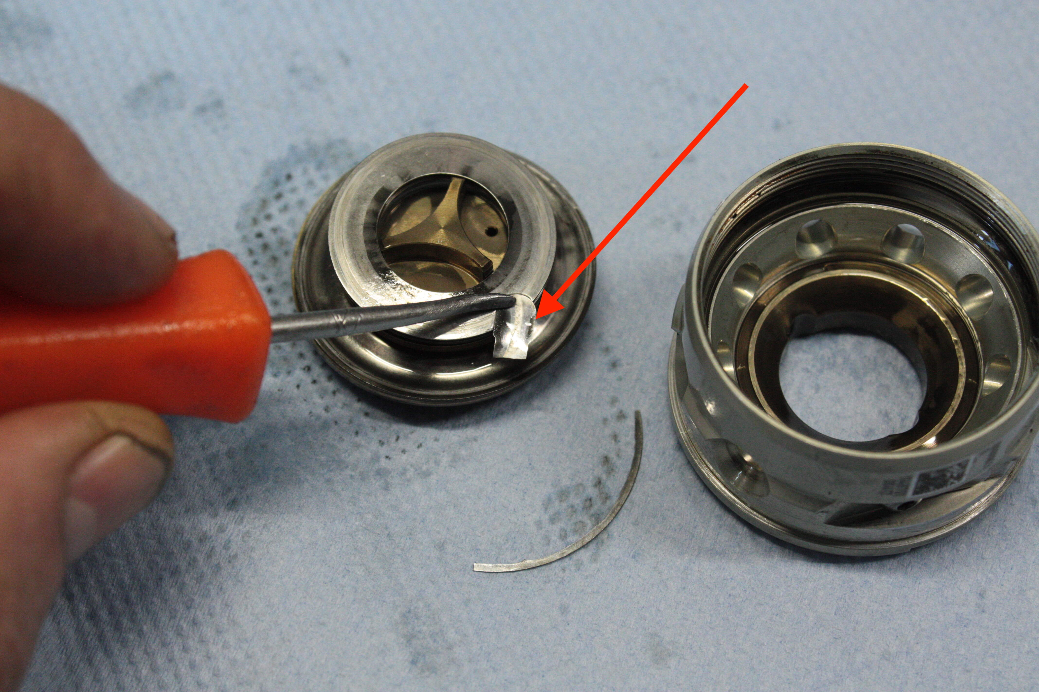

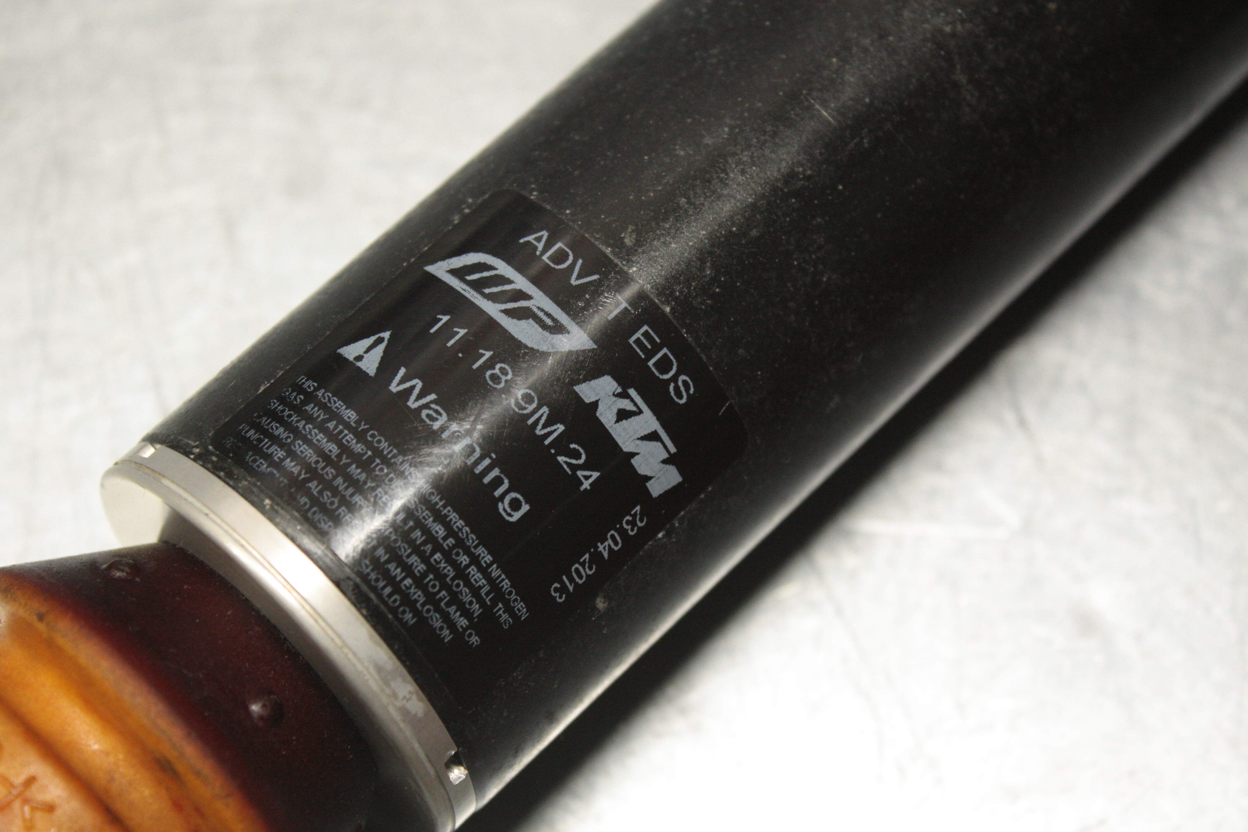

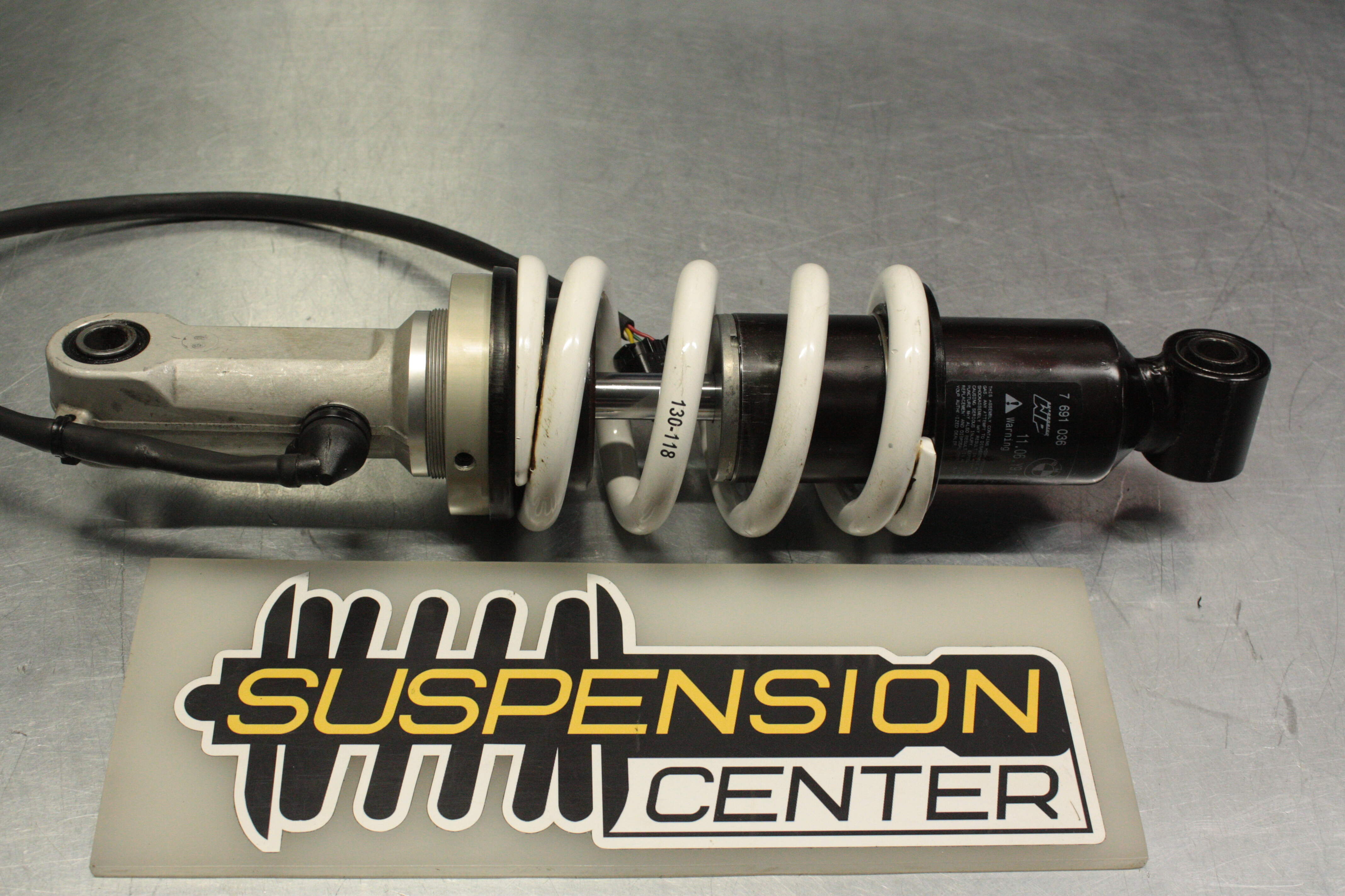

KTM 1290 SAT

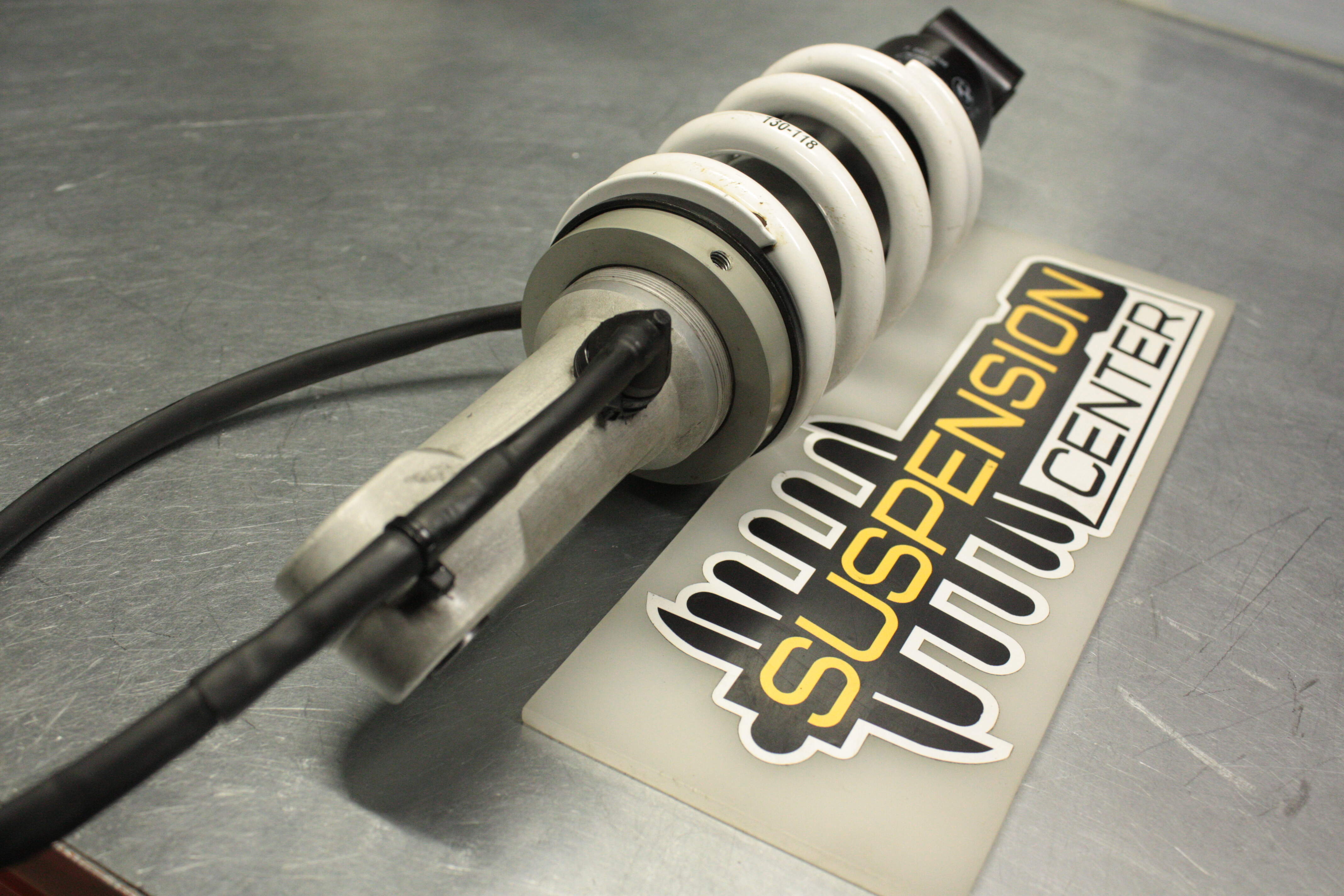

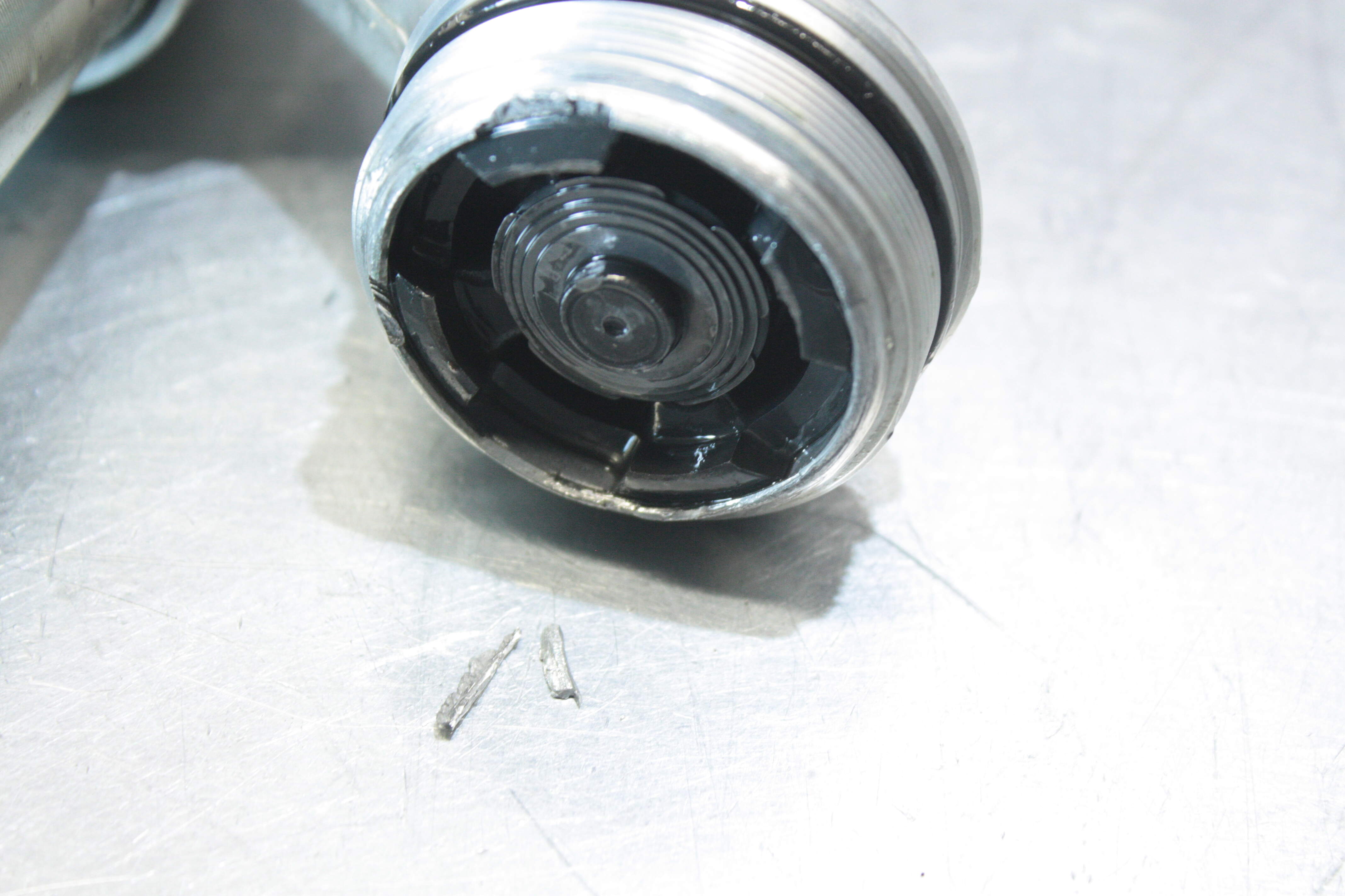

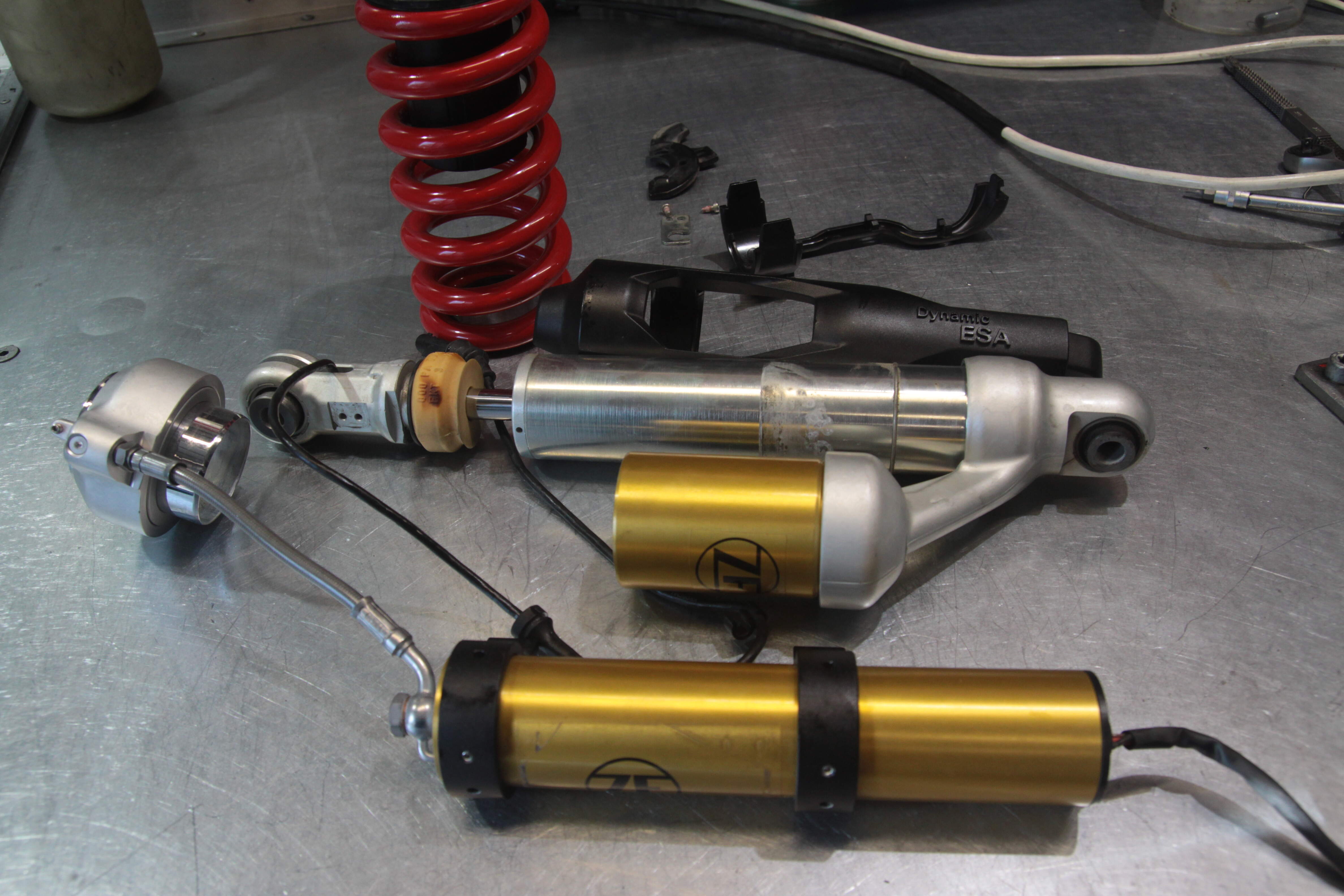

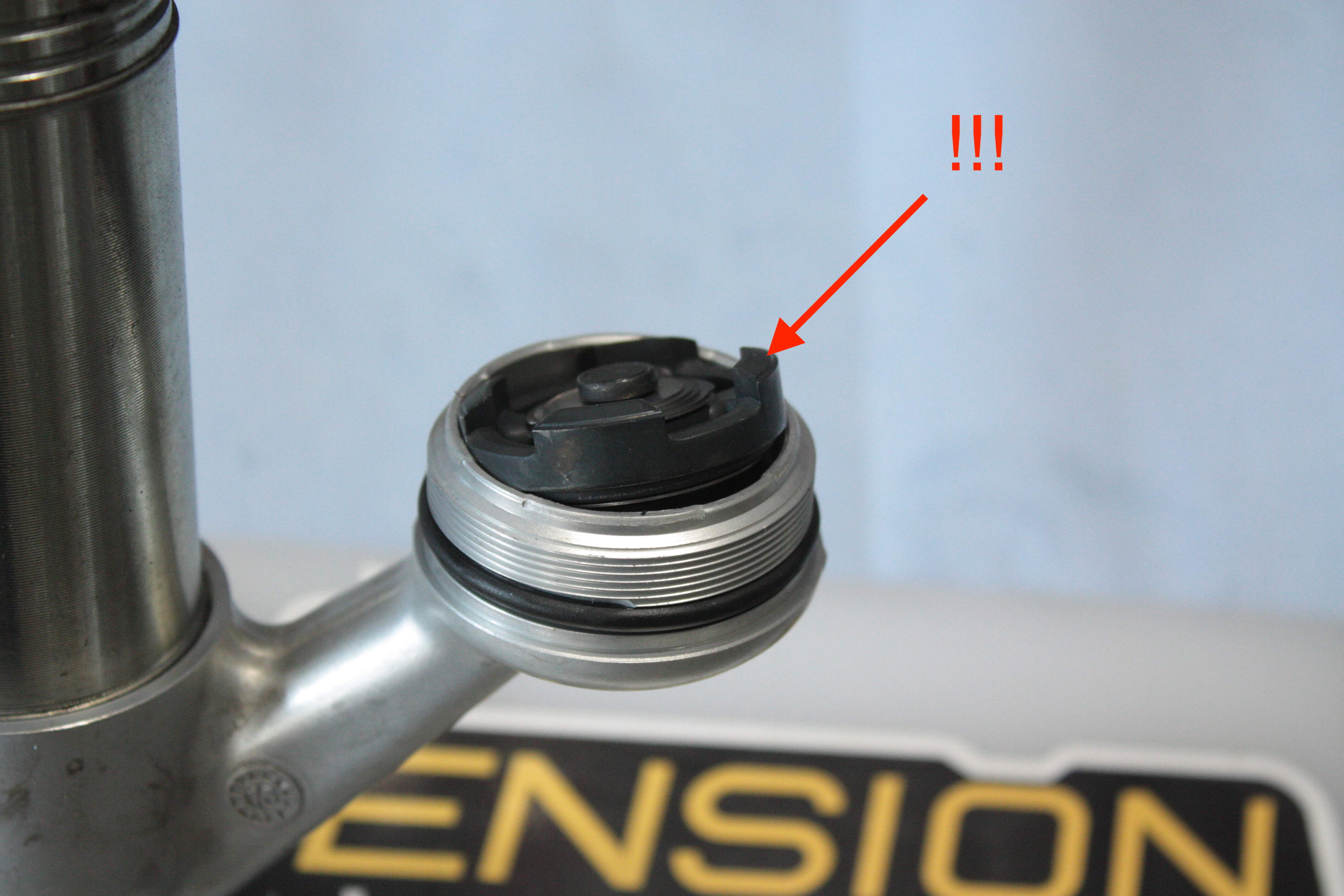

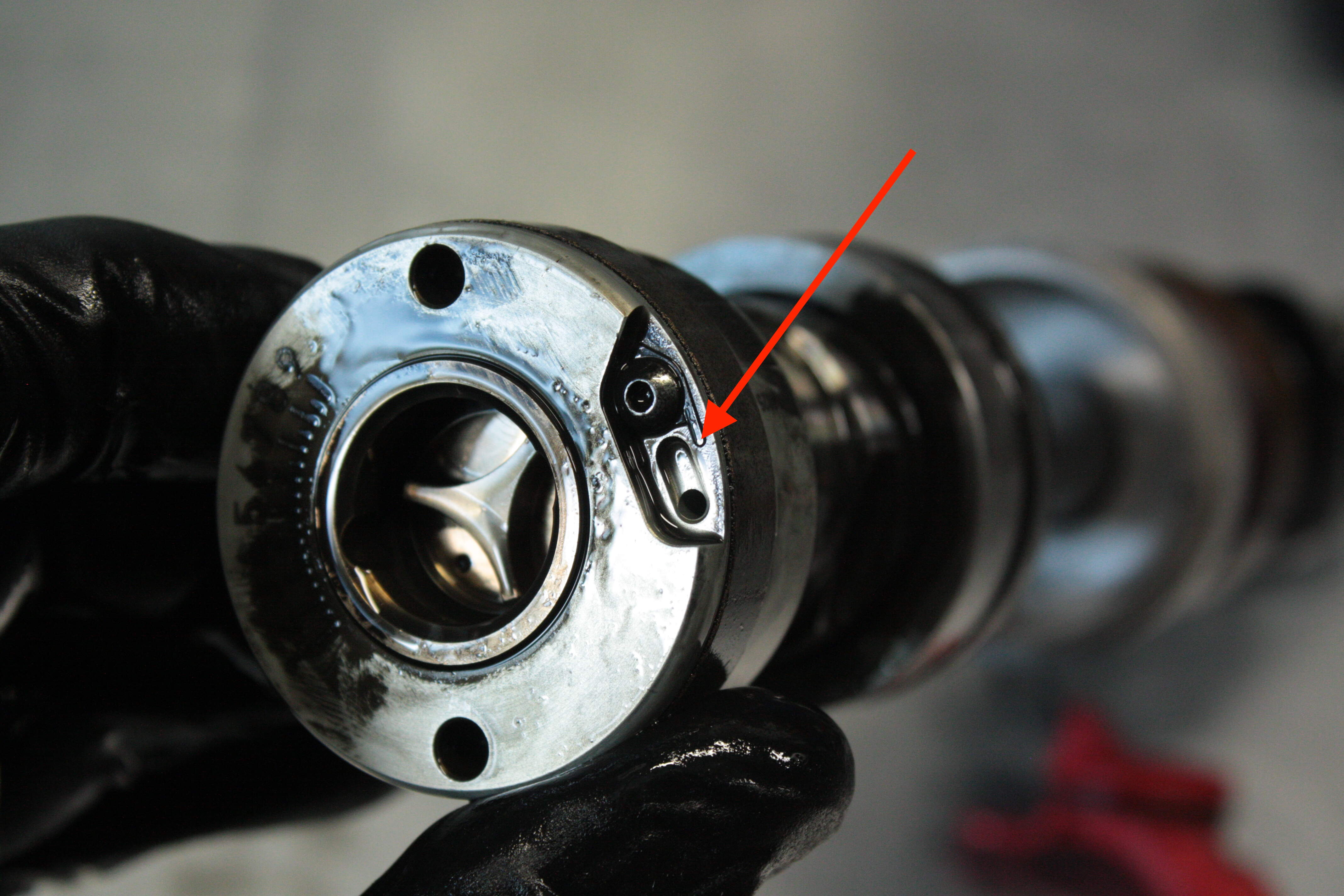

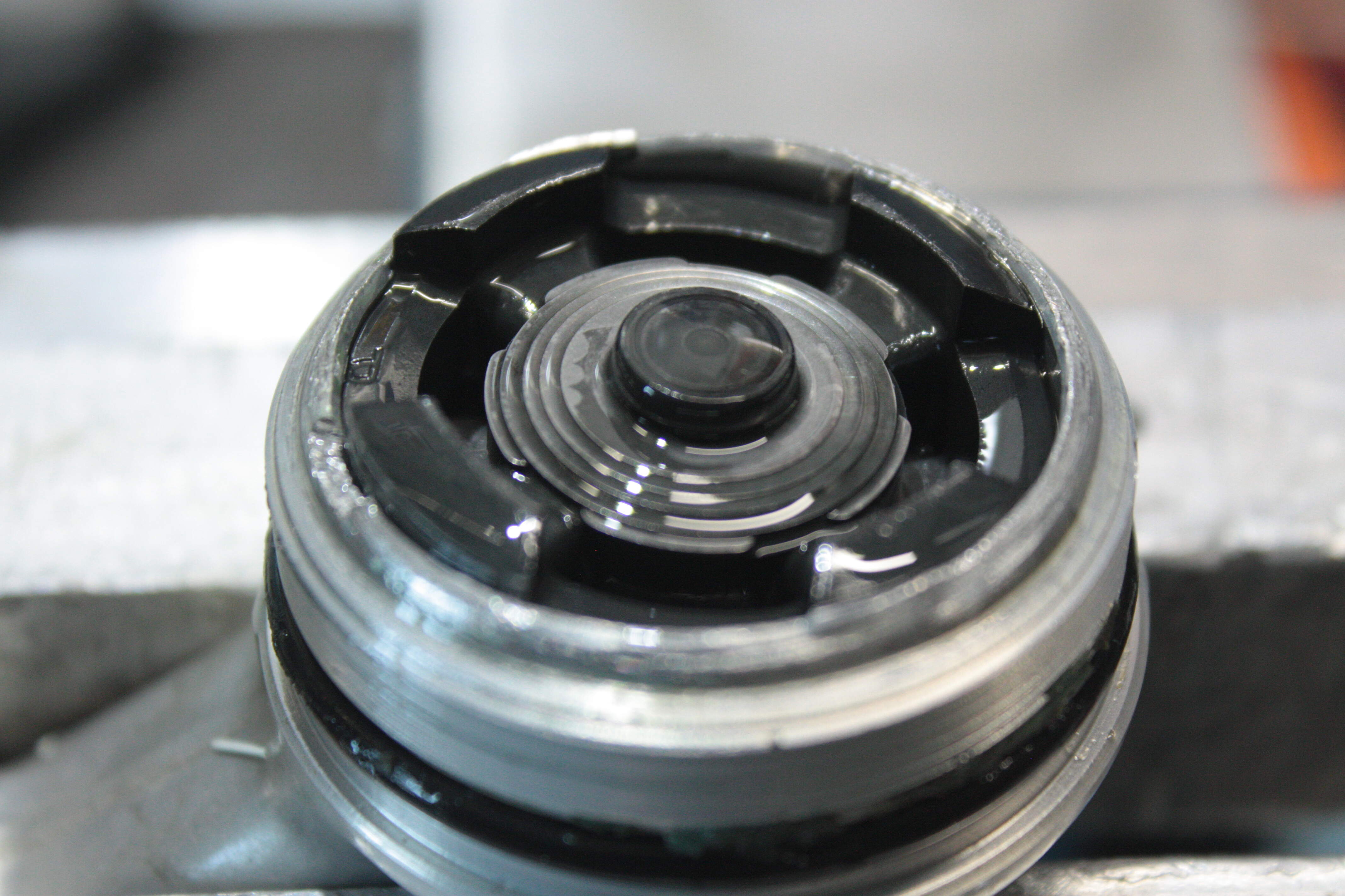

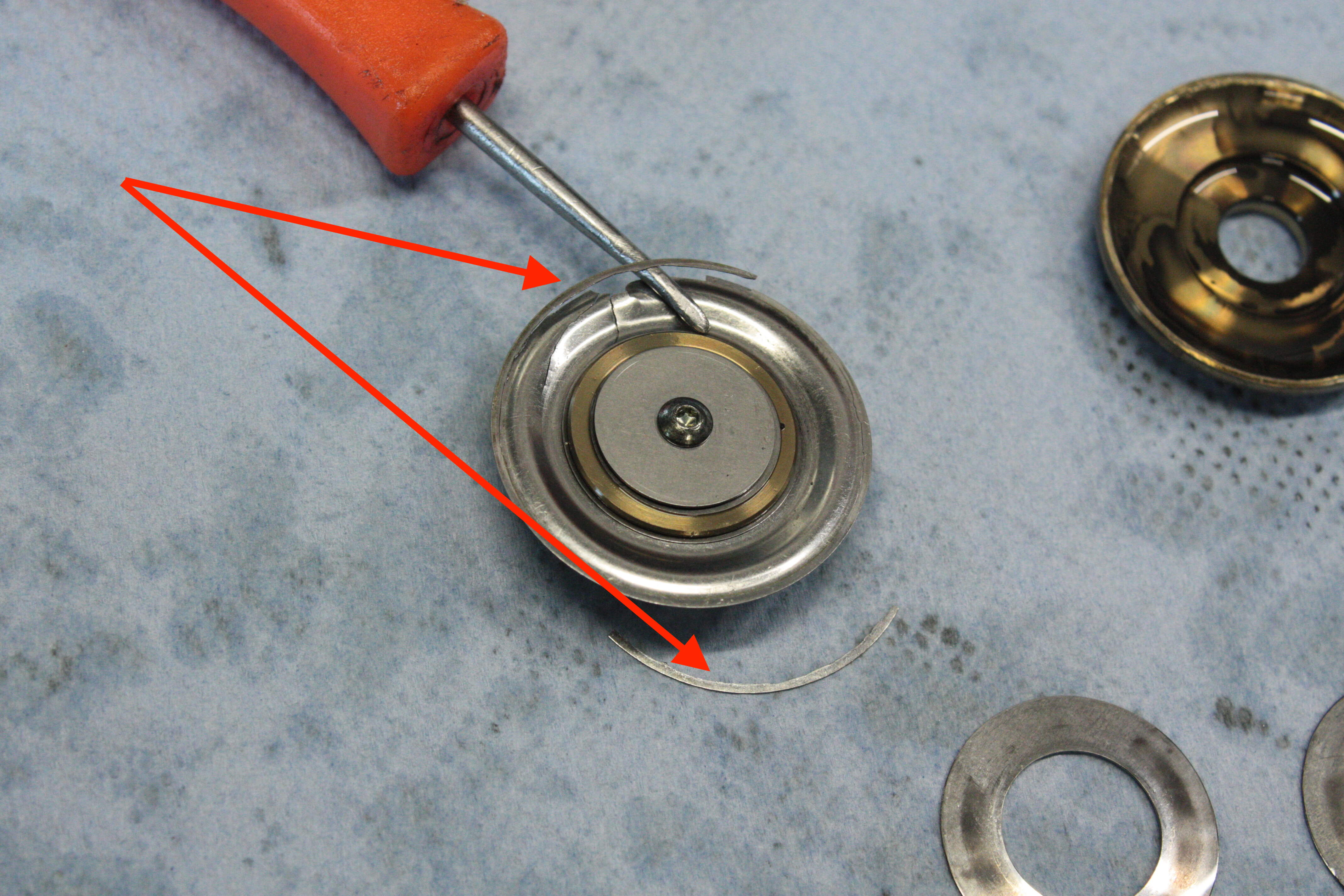

Амортизатор WP SAS (Semi-Active Suspension, полу-активная подвеска) не выдержал пробег
Москва-Магадан-Москва 22 тысячи км

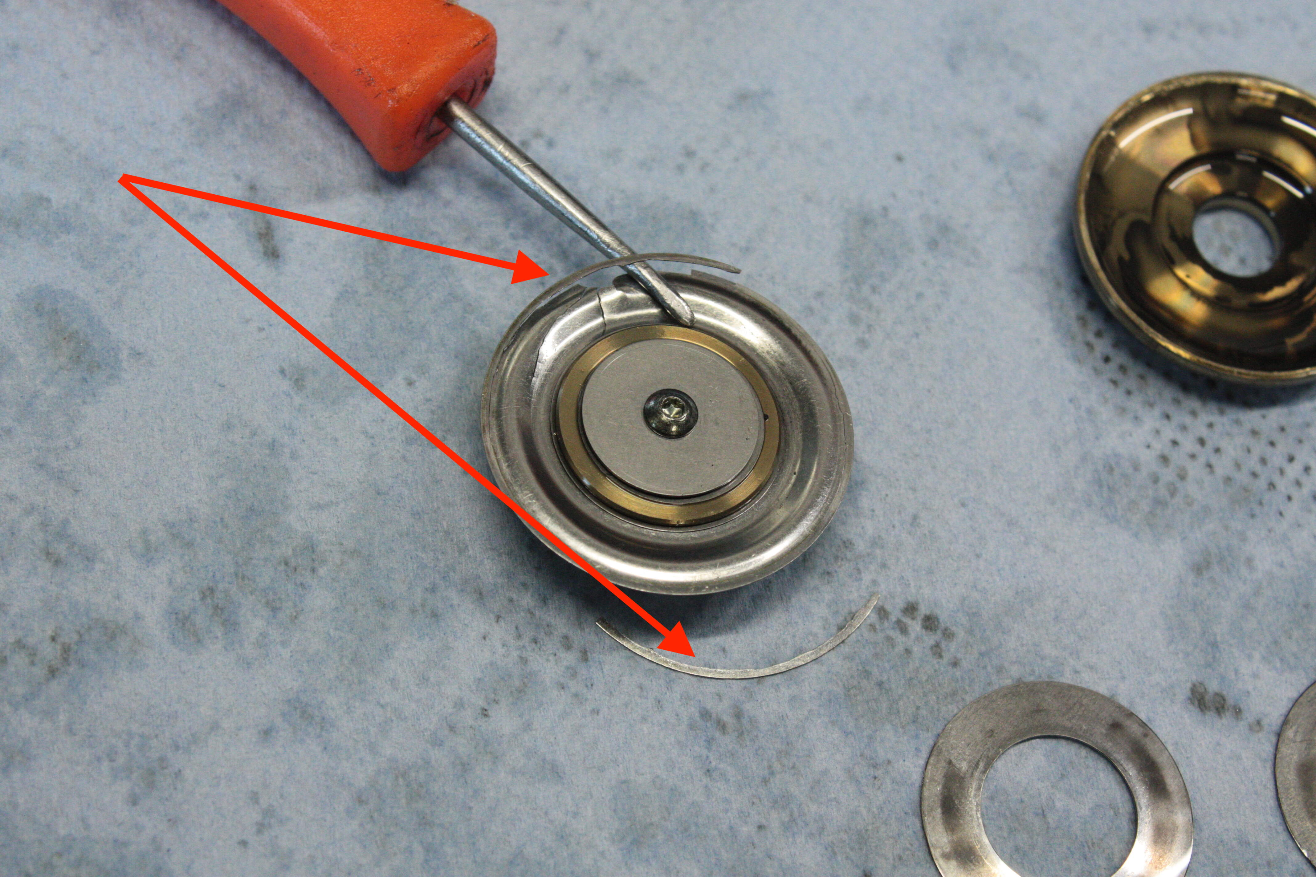

Стопорное кольцо разбило посадочное место
Лепестковый клапан сломан
Так он должен выглядеть
Один клапан сломан второй повреждён
Опорная мембрана сломана
Шимсы выгнулись
YK.
1,467
Зеленоград
Т.к. аморт мой, добавлю. Всё это случилось за один пробег. Перед пробегом аморт перебирали, т.к. тёк. Перед этим аморт выдержал тот же Магадан+эндуро в Киргизии.
В чём отличие второго Магадана от первого? БОльший вес багажа по Колыме. Мягкие кофры заменил на алюминиевые (взвешивал -мягкие кофры с багажом весят столько, сколько пустые кофры), плюс тащил туда две шины. В целом, развесовка мне понравилась и не напрягала.
Реальная жопа в Тэшках эти аморты. Нах нужна такая автоматика, буду менять на аморт от Эрки. Что хорошо, в этот раз он помер так, что позволил спокойно с удовольствием доехать.
ЗЫ. Юра опять починил, и оперативно, за что ему спасибо.

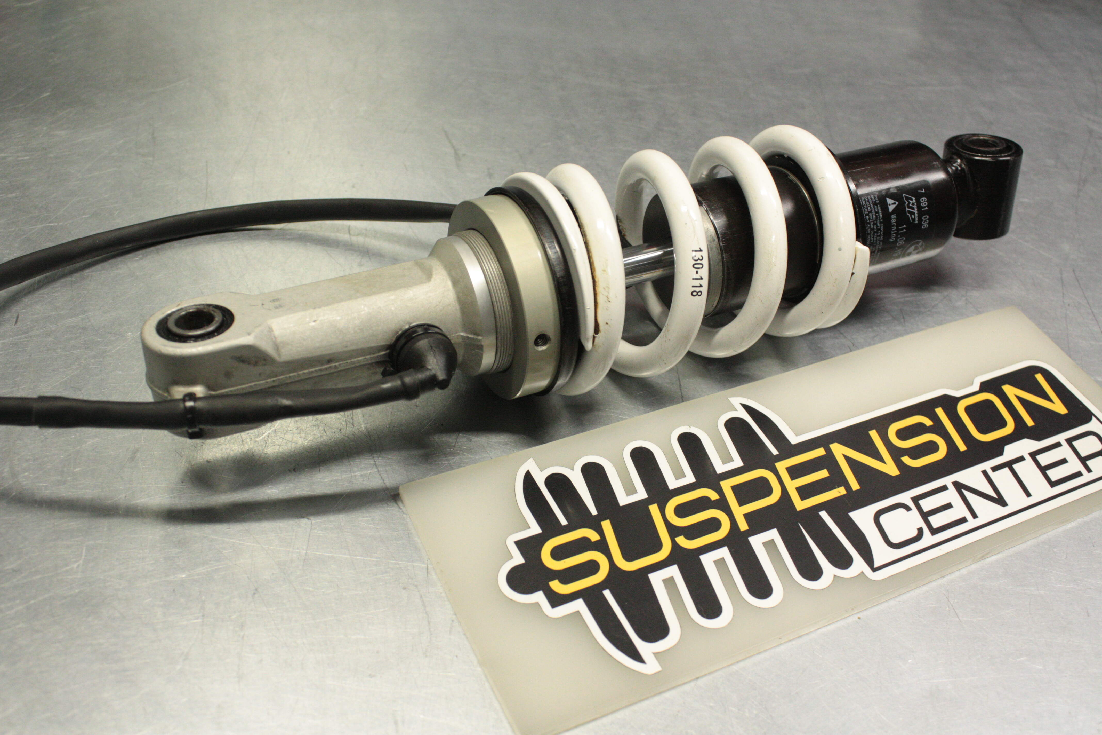

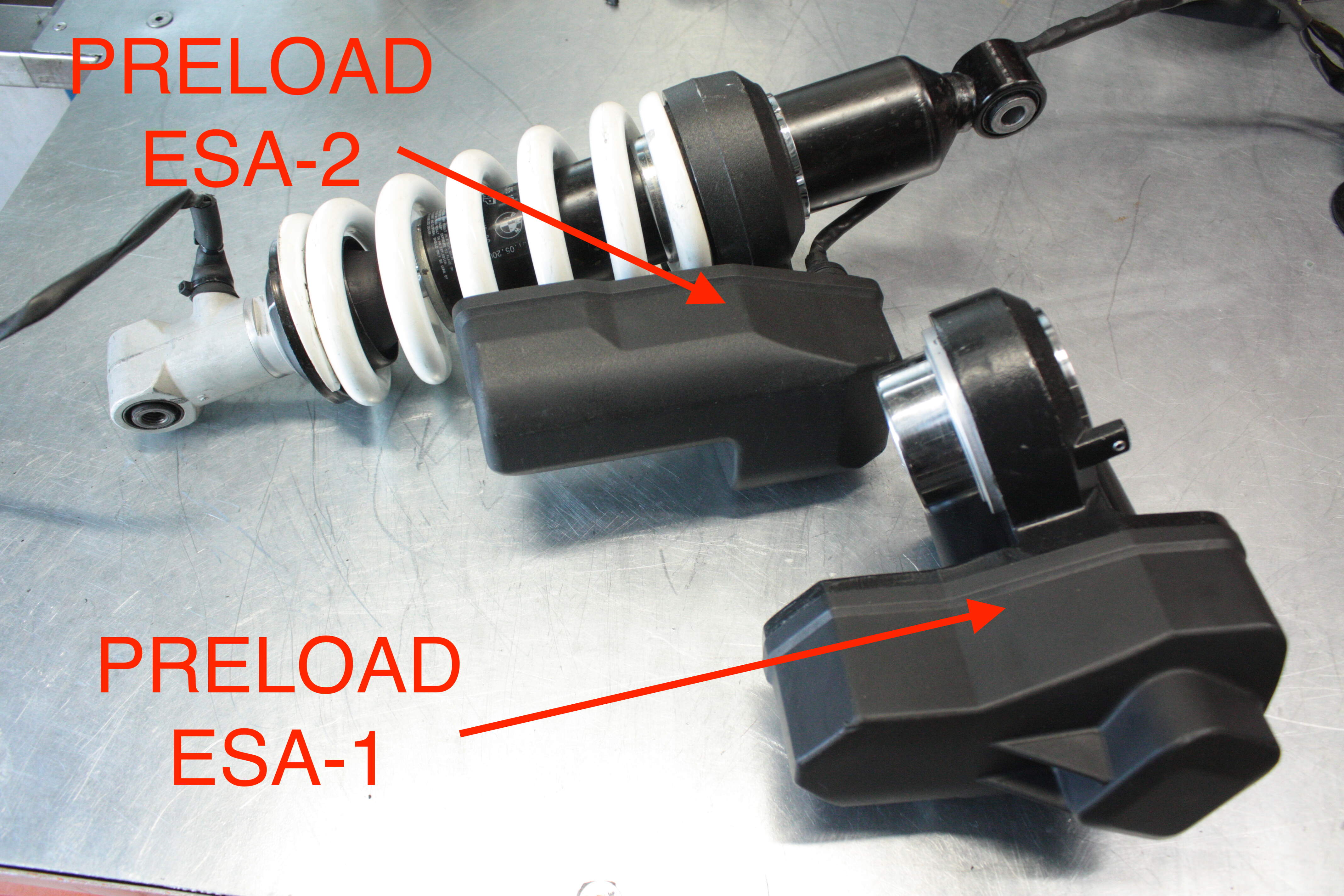

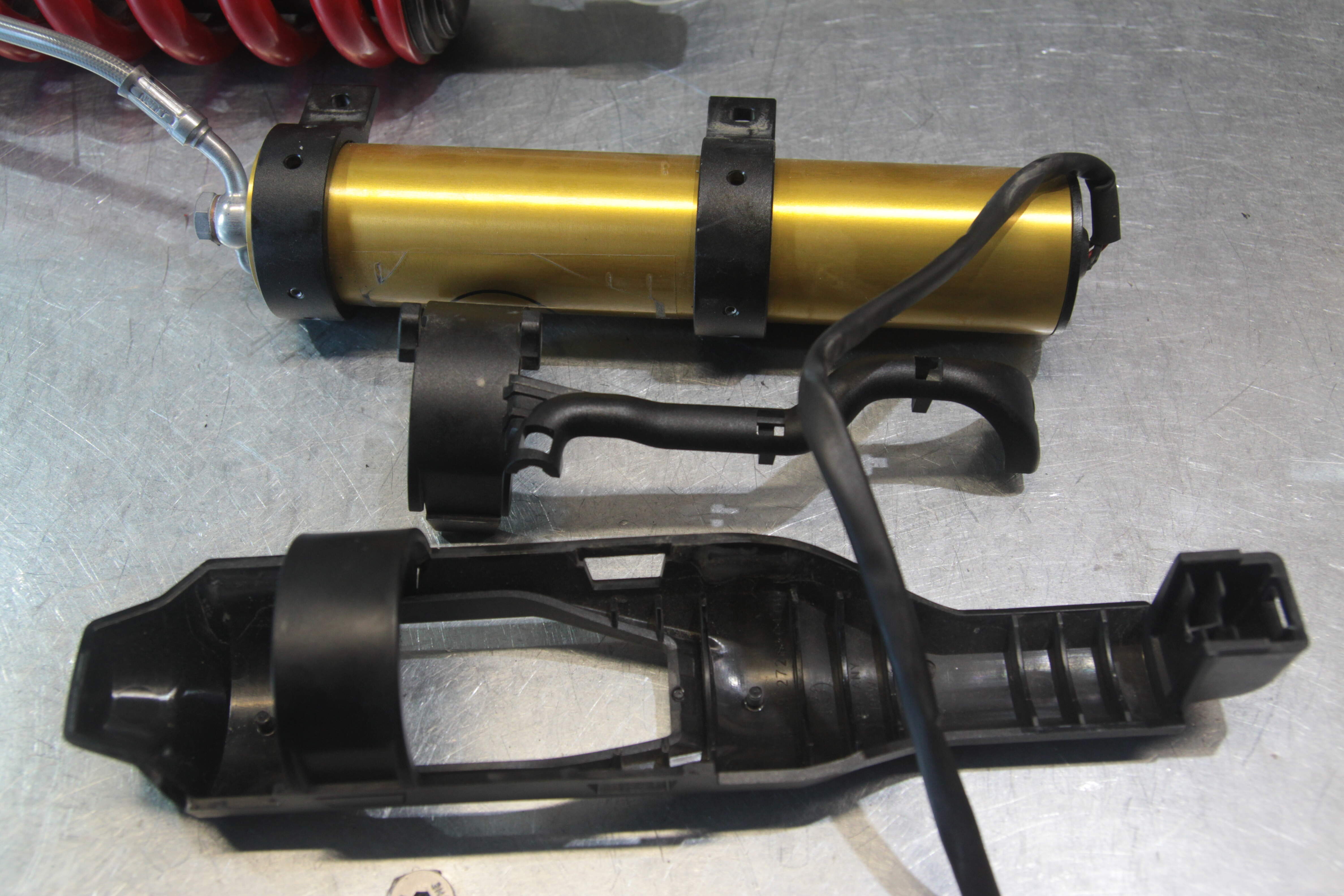

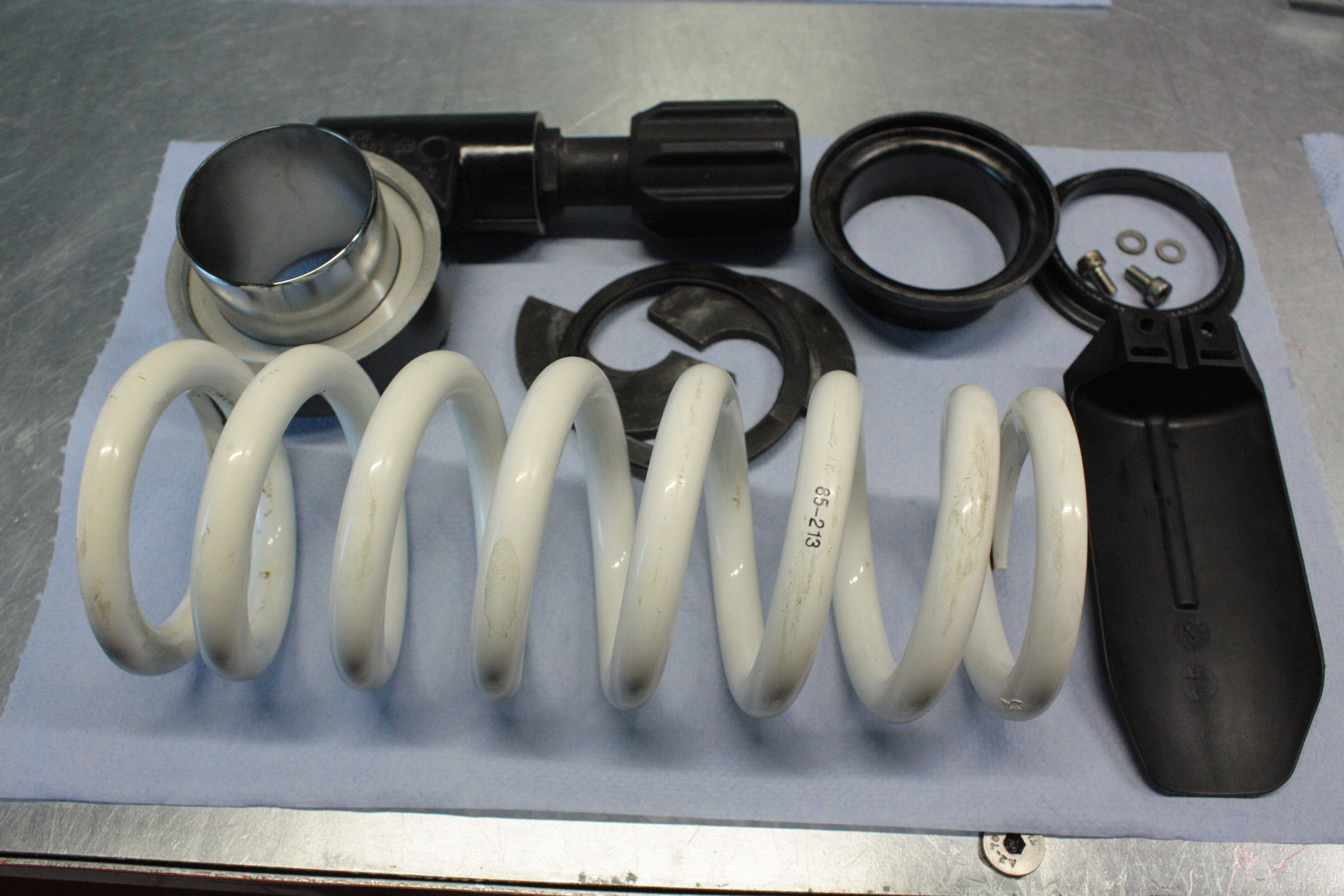

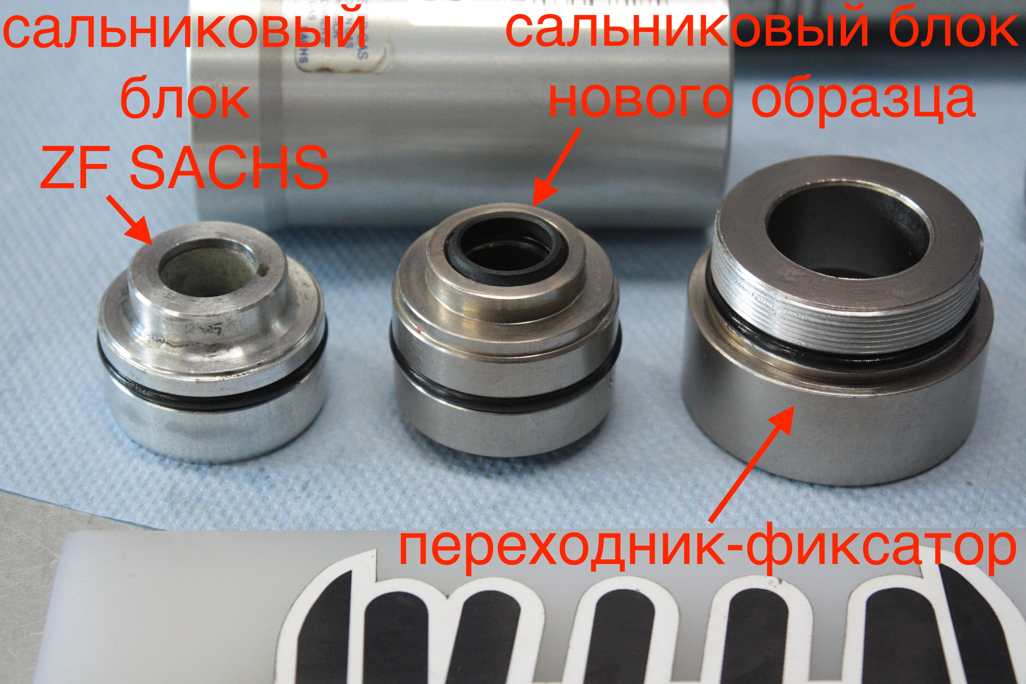

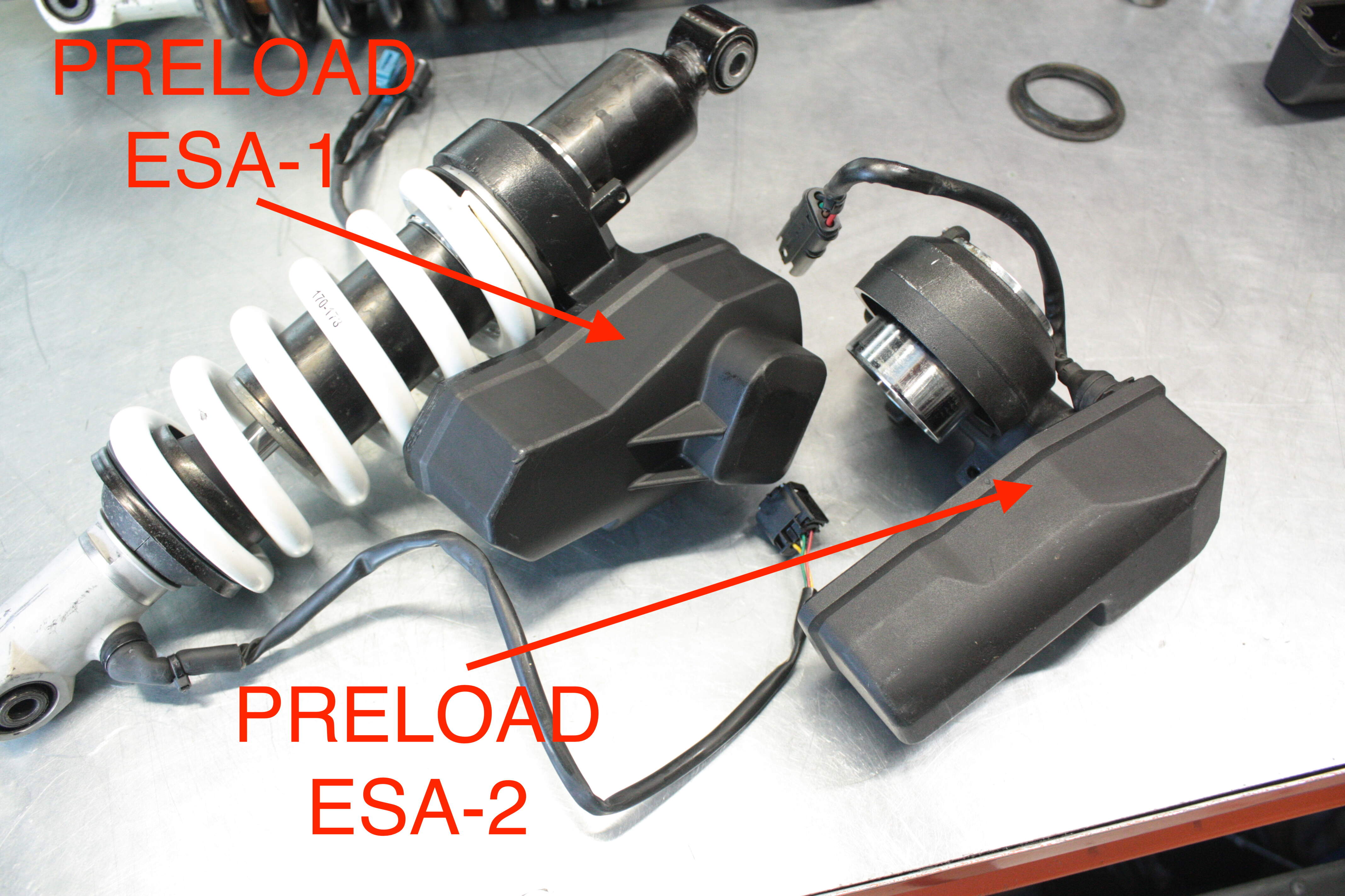

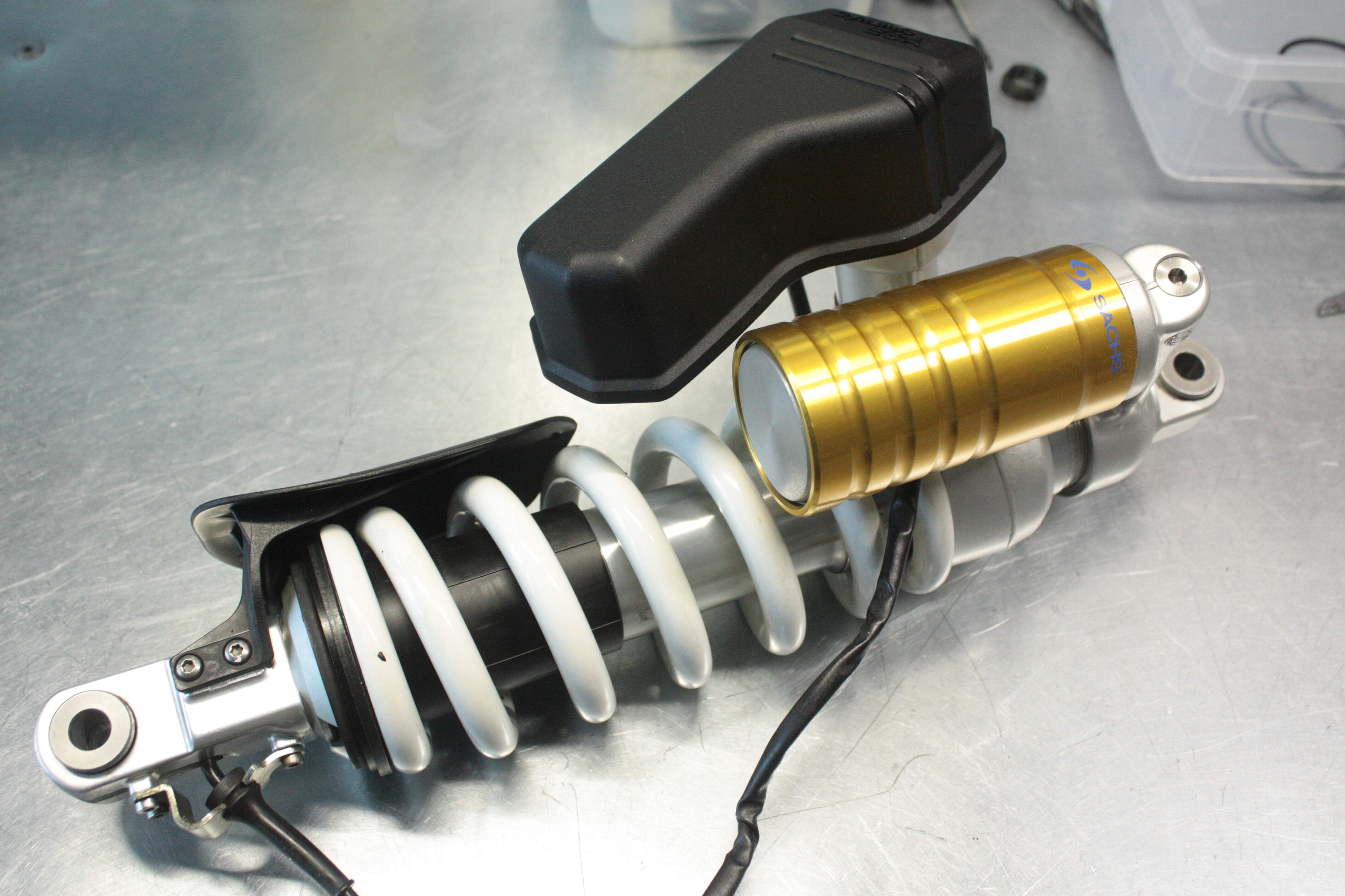

Процедура замены механизма поджатия пружины ESA-1 на ESA-2 с успехом освоена.
Если на вашем BMW с ESA-1 не работает механизм поджатия пружины (PRELOAD), его надо поменять на механизм следующего поколения ESA-2.
https://bmwclubmoto.ru/showthread.php/26442-«Dämpfungssysteme»/page4
ESA-2 ставится на старый амортизатор почти без доработок.

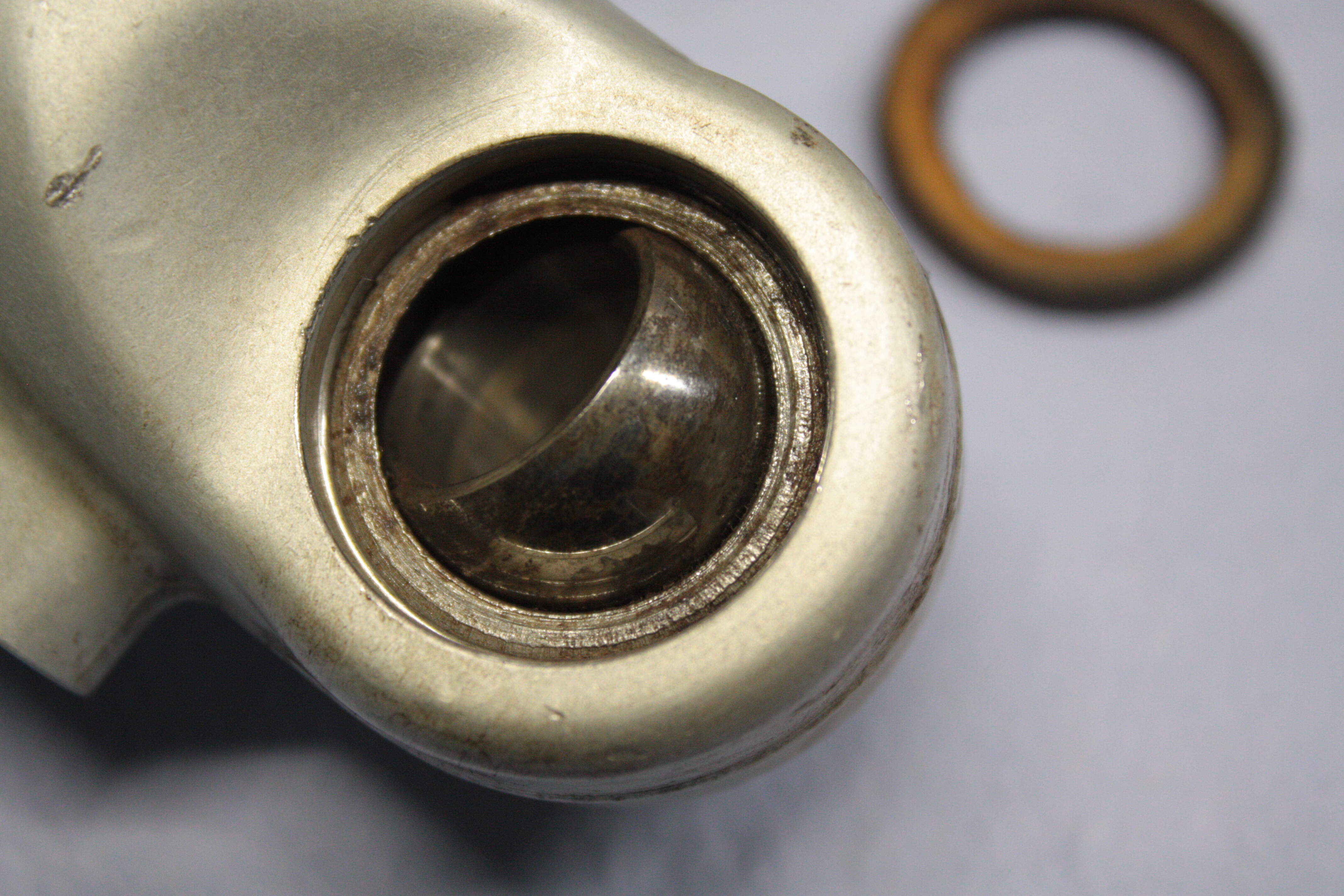

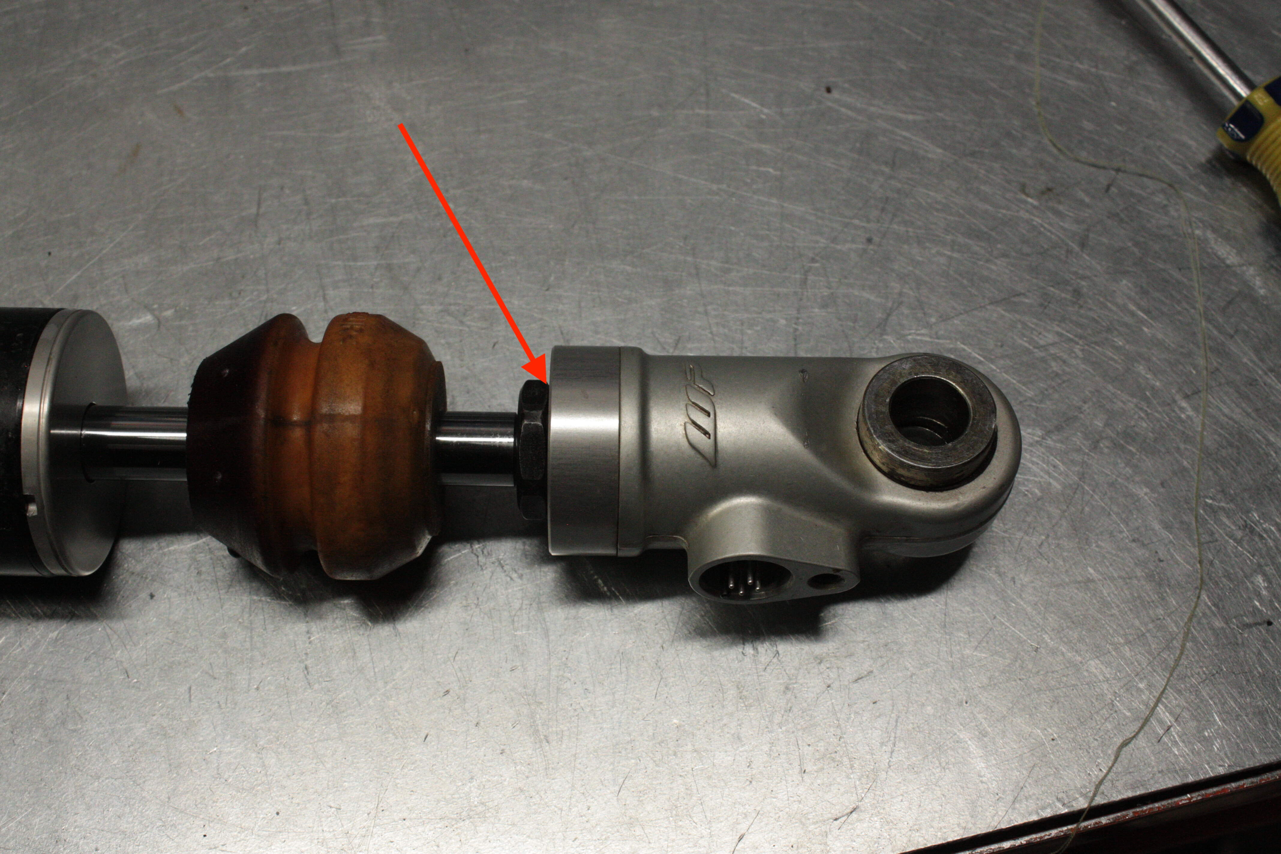

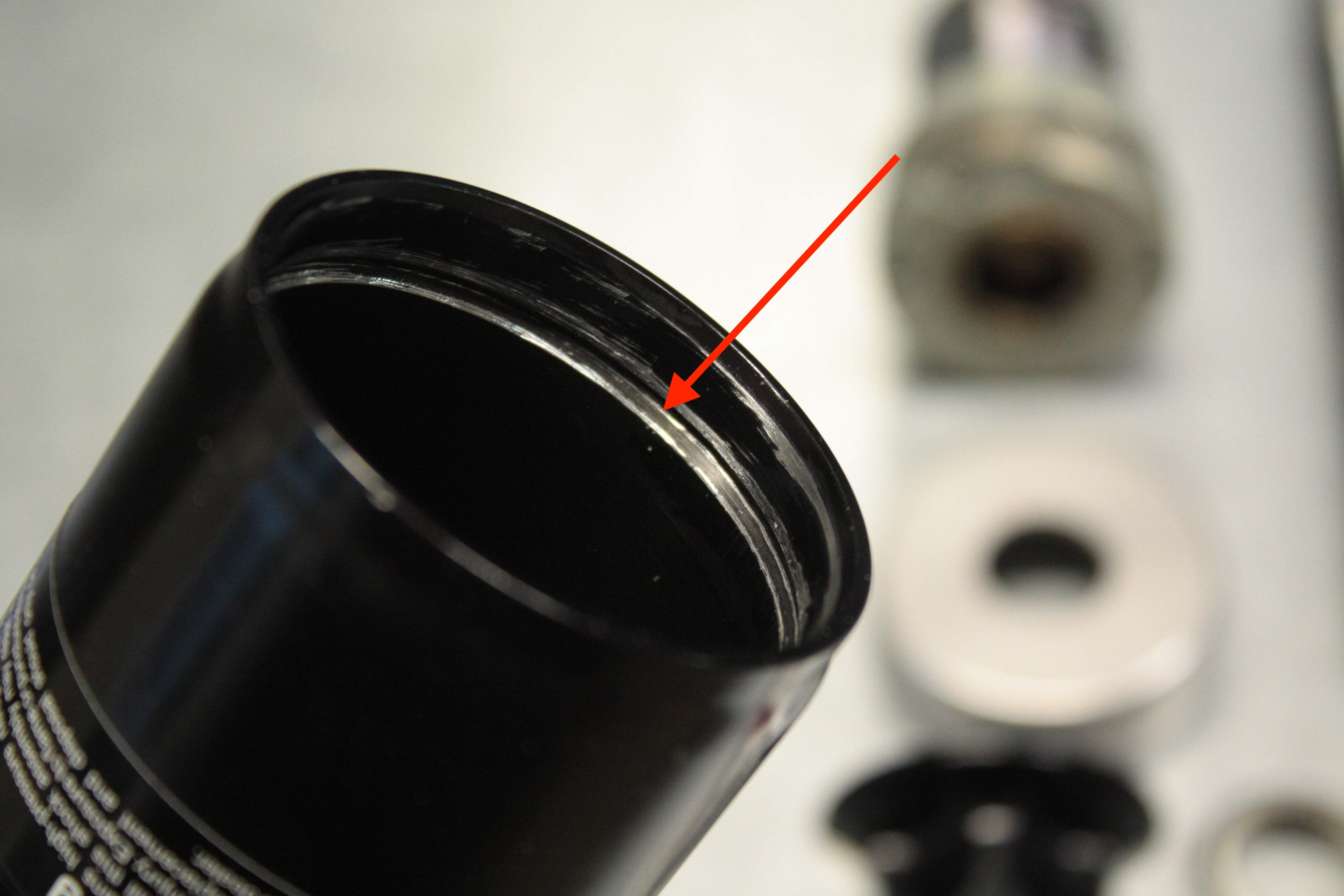

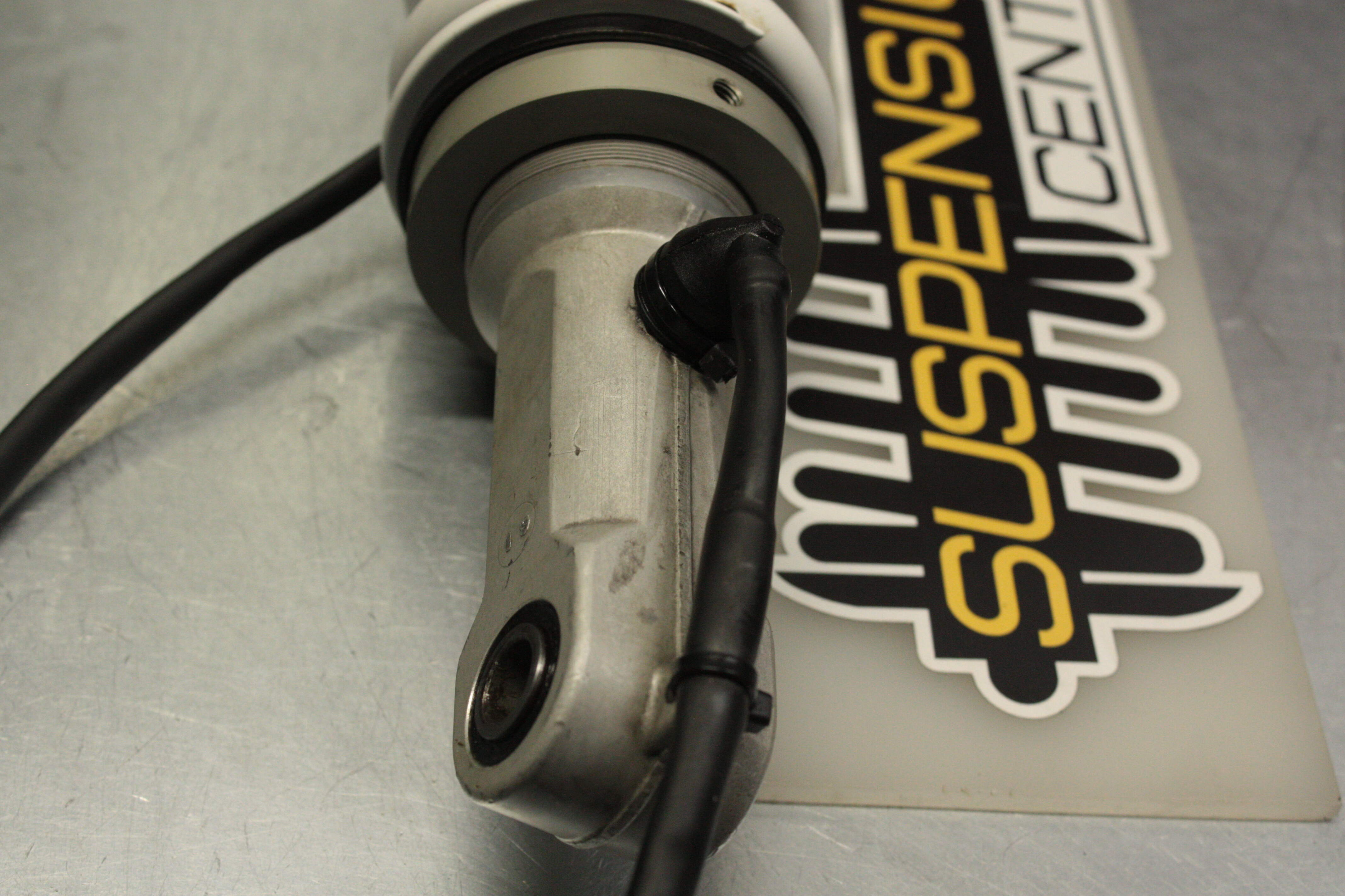

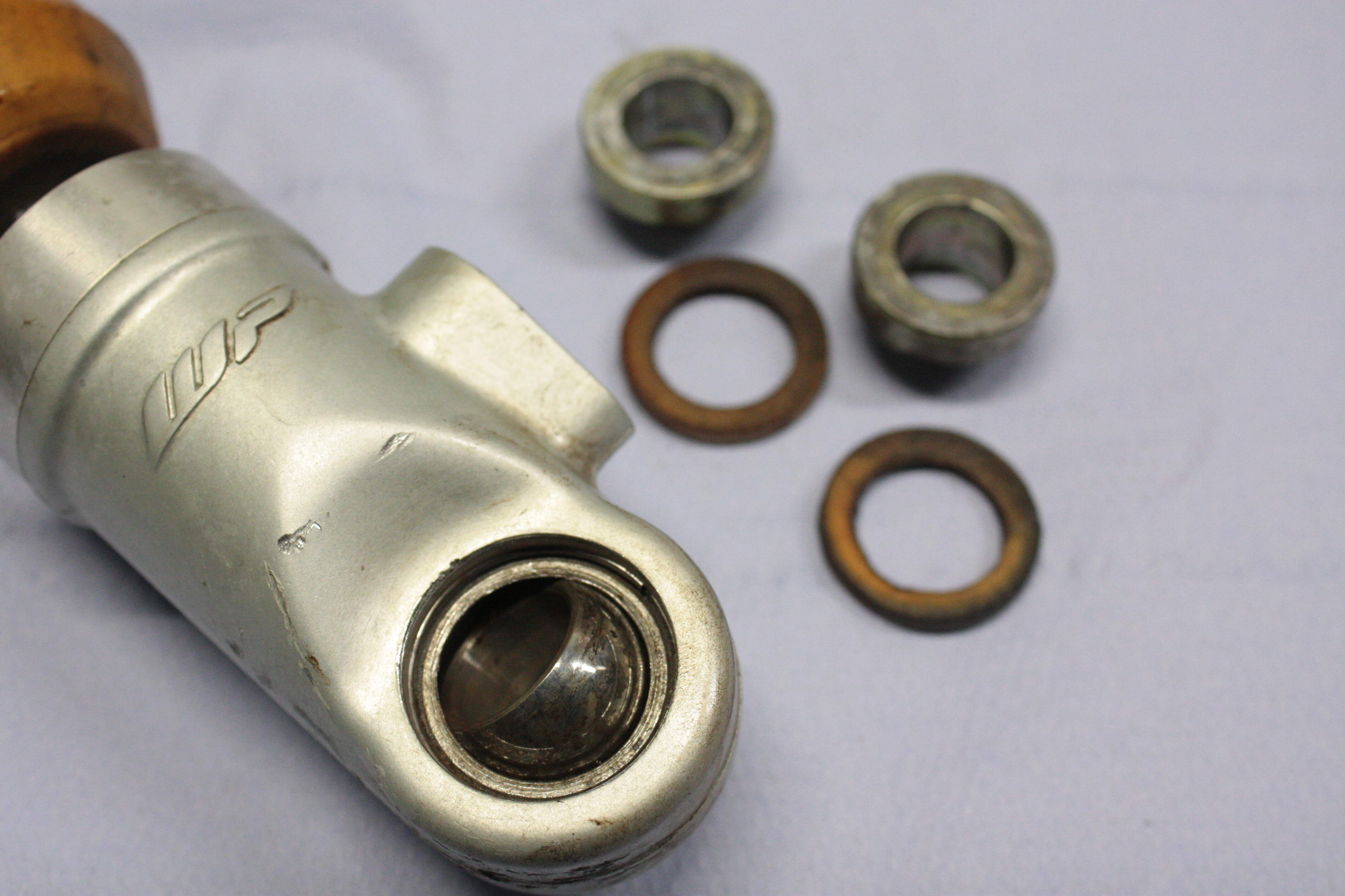

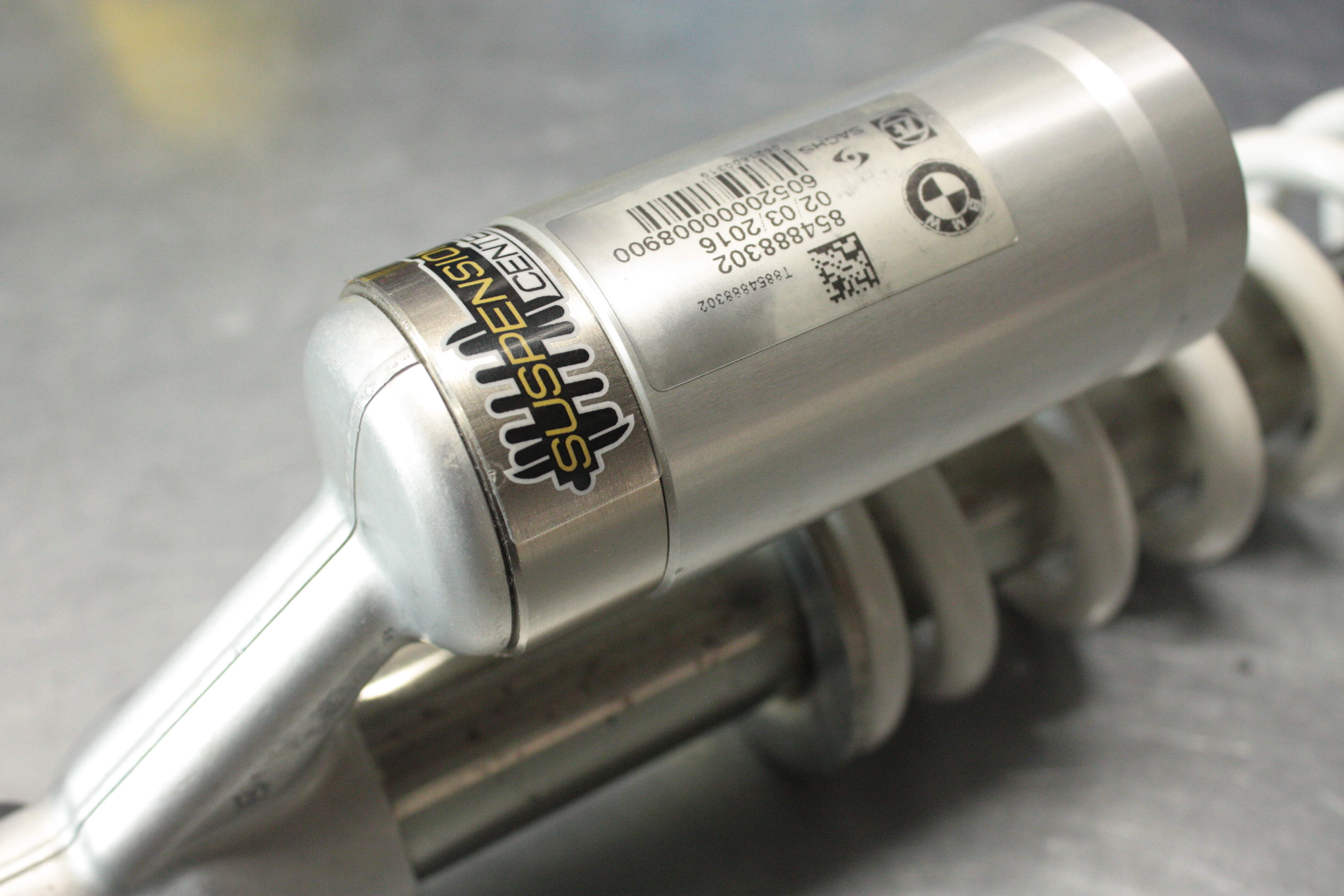

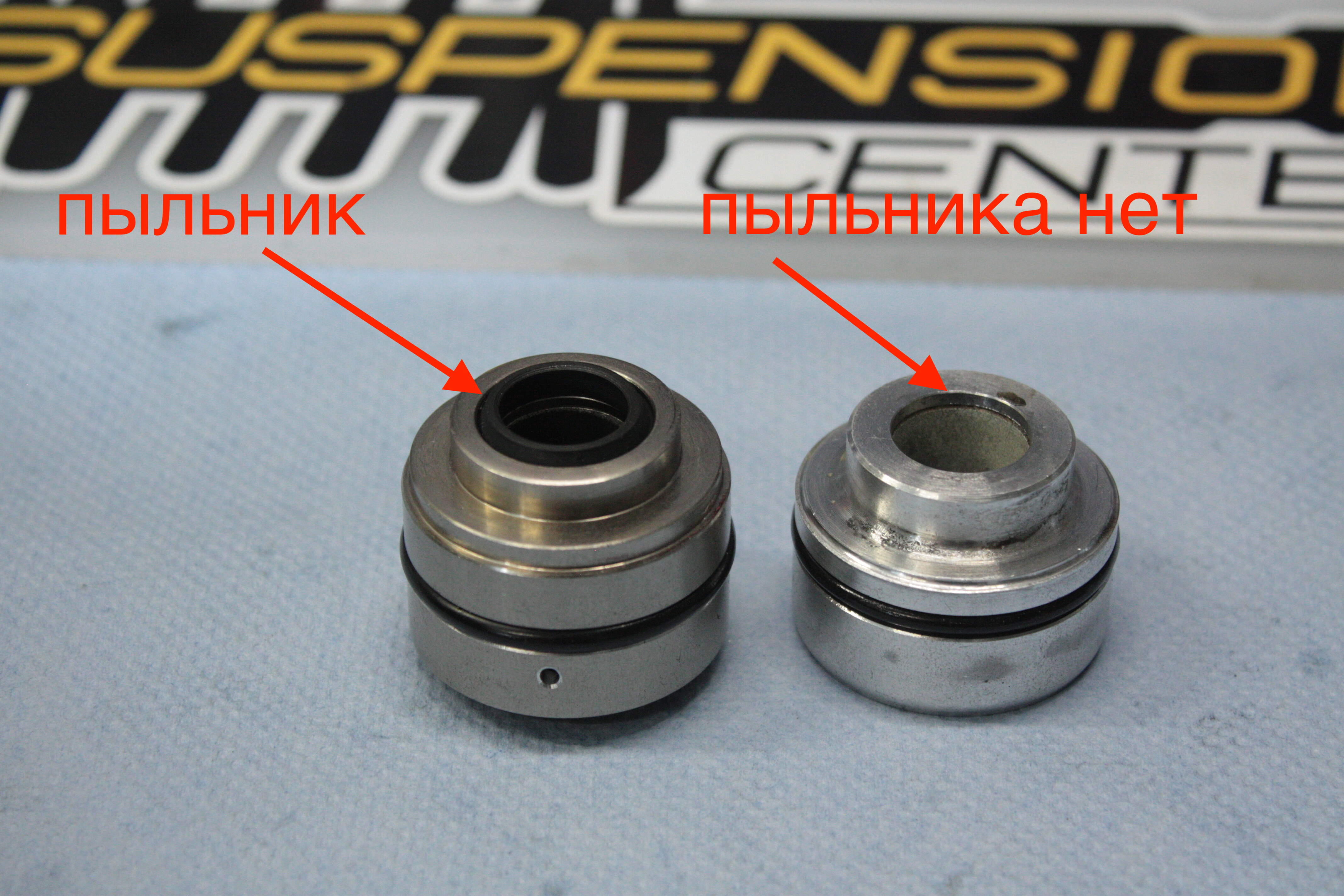

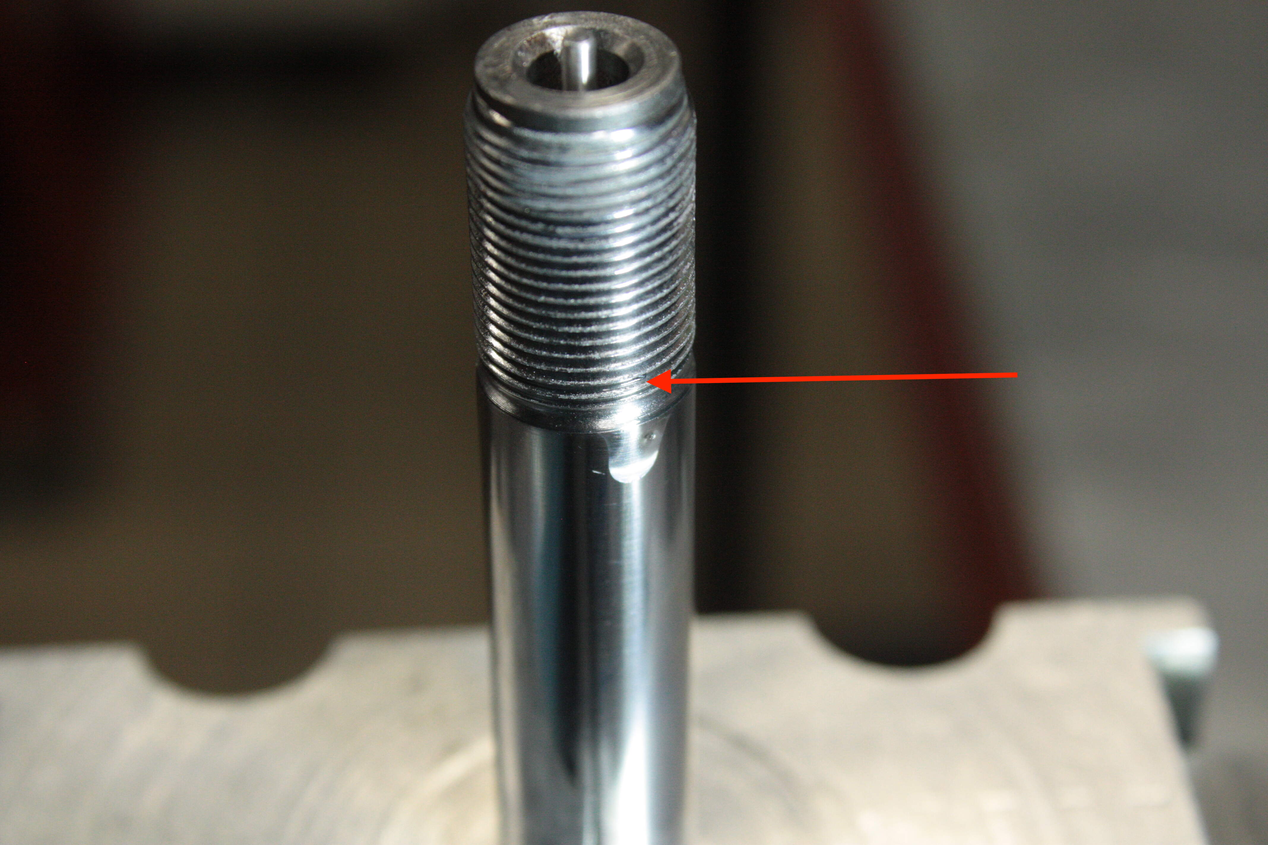

Как проверить работоспособность ШС (Шарнирное Соединение) и что сулит сломанное ШС
На видео амортизатор WP от KTM 1190 электронное регулируемая подвеска, нижнее Шарнирное Соединение находится в самой агрессивной зоне ( грязь, влага, реагенты и тд), поэтому ШС имеет склонность к заклиниванию из-за того что в него все это попадает и он начинает ржаветь.
В результате чего перестает выполнять свою функцию Шарнирное Соединение, колебания заднего маятника во время движения напрямую передаются на шток амортизатора в результате чего он просто ломается (см последнее фото).
Во избежание этого мы рекомендуем снимать амортизатор, вскрывать уплотнение ШС, менять их если они повреждены и смазывать ШС консистентной смазкой (не важно какой).
Это критически важно так-как шток поставляется только в сборе с новым амортизатором
На штоке появилась трещина, через которую течёт масло (трещина где стрелка)

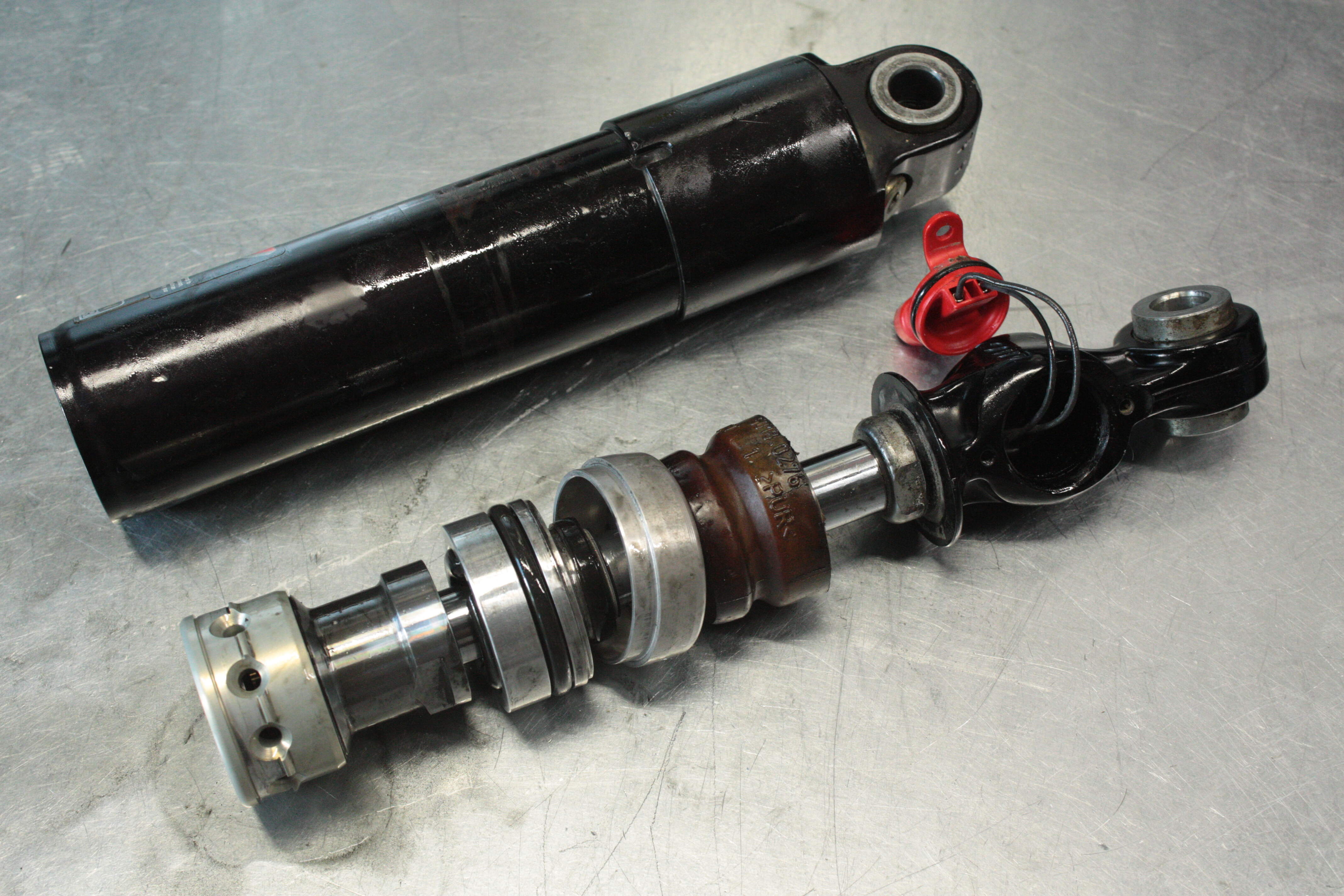

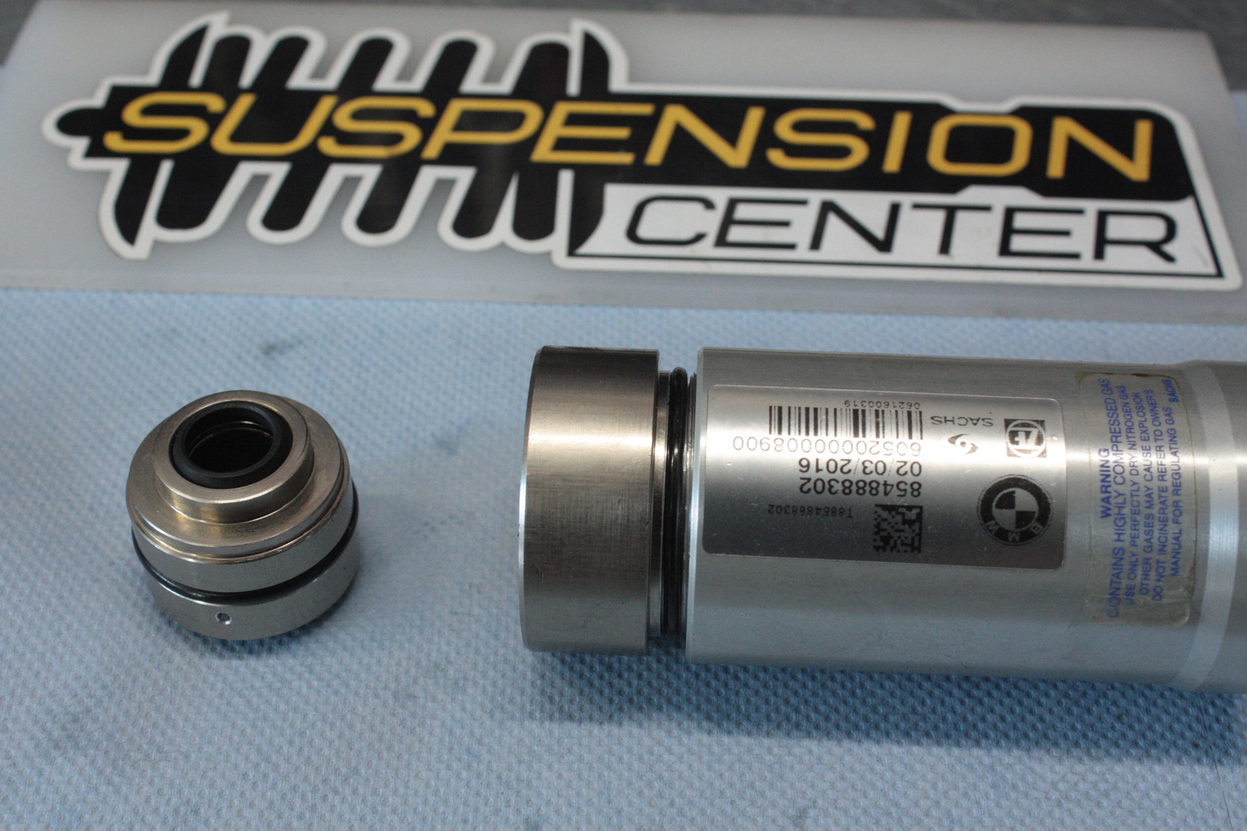

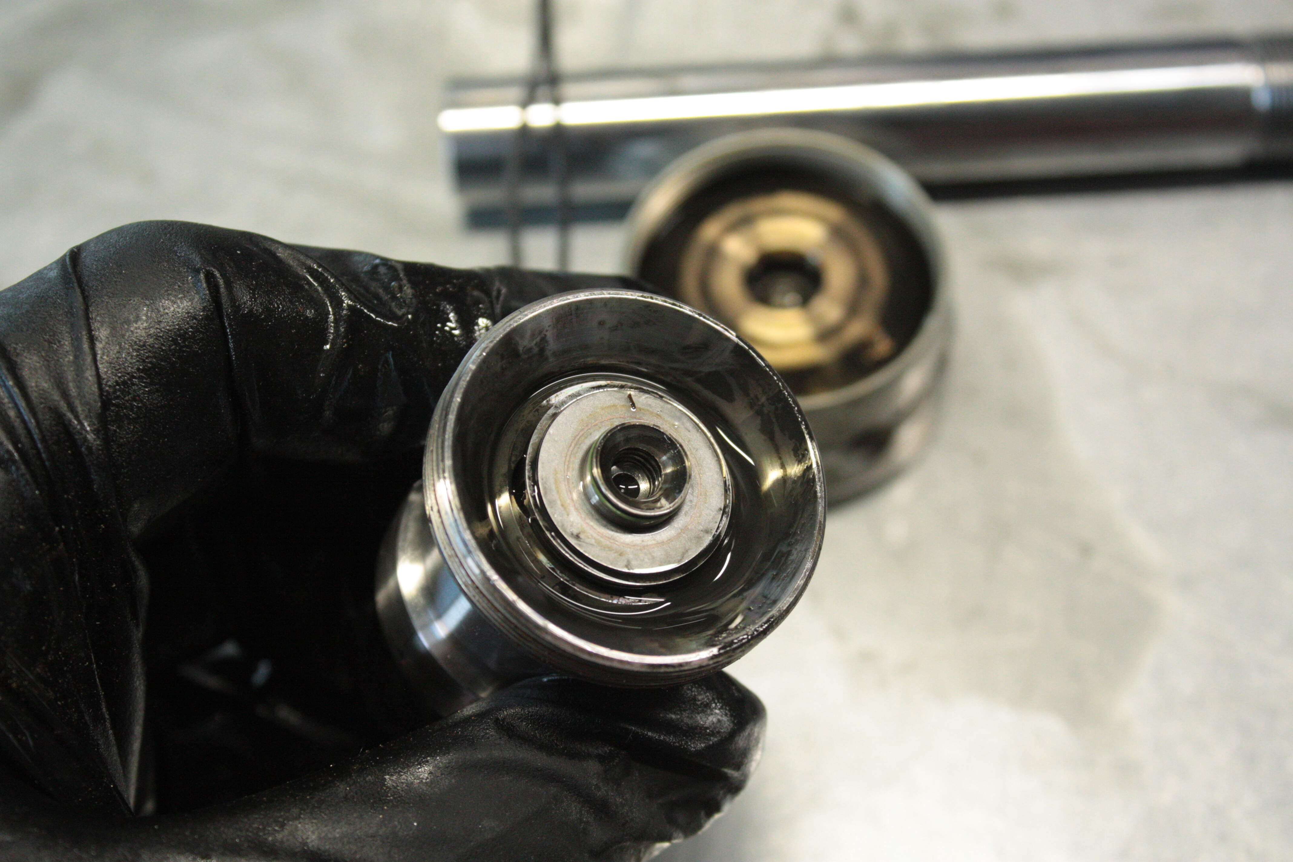

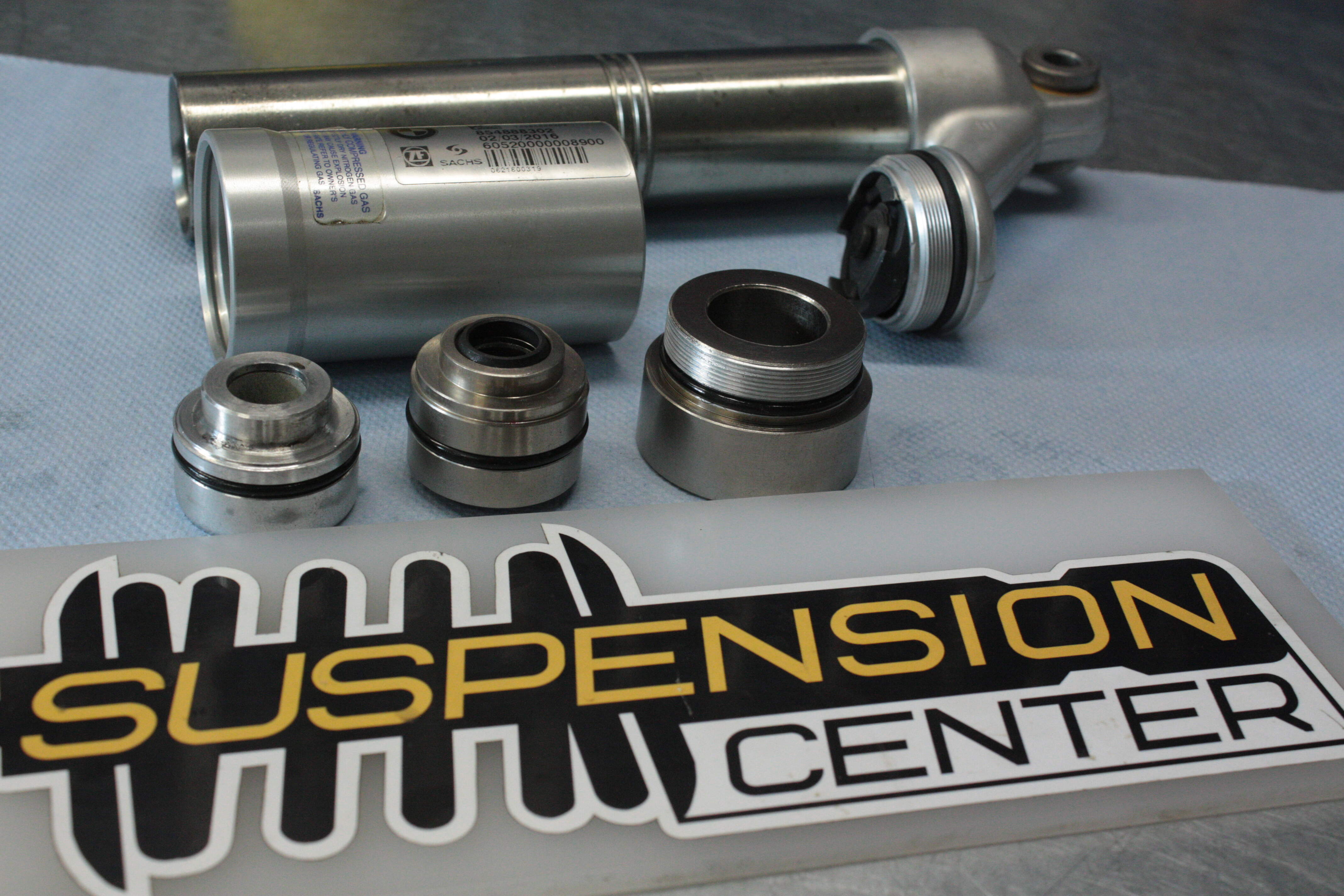

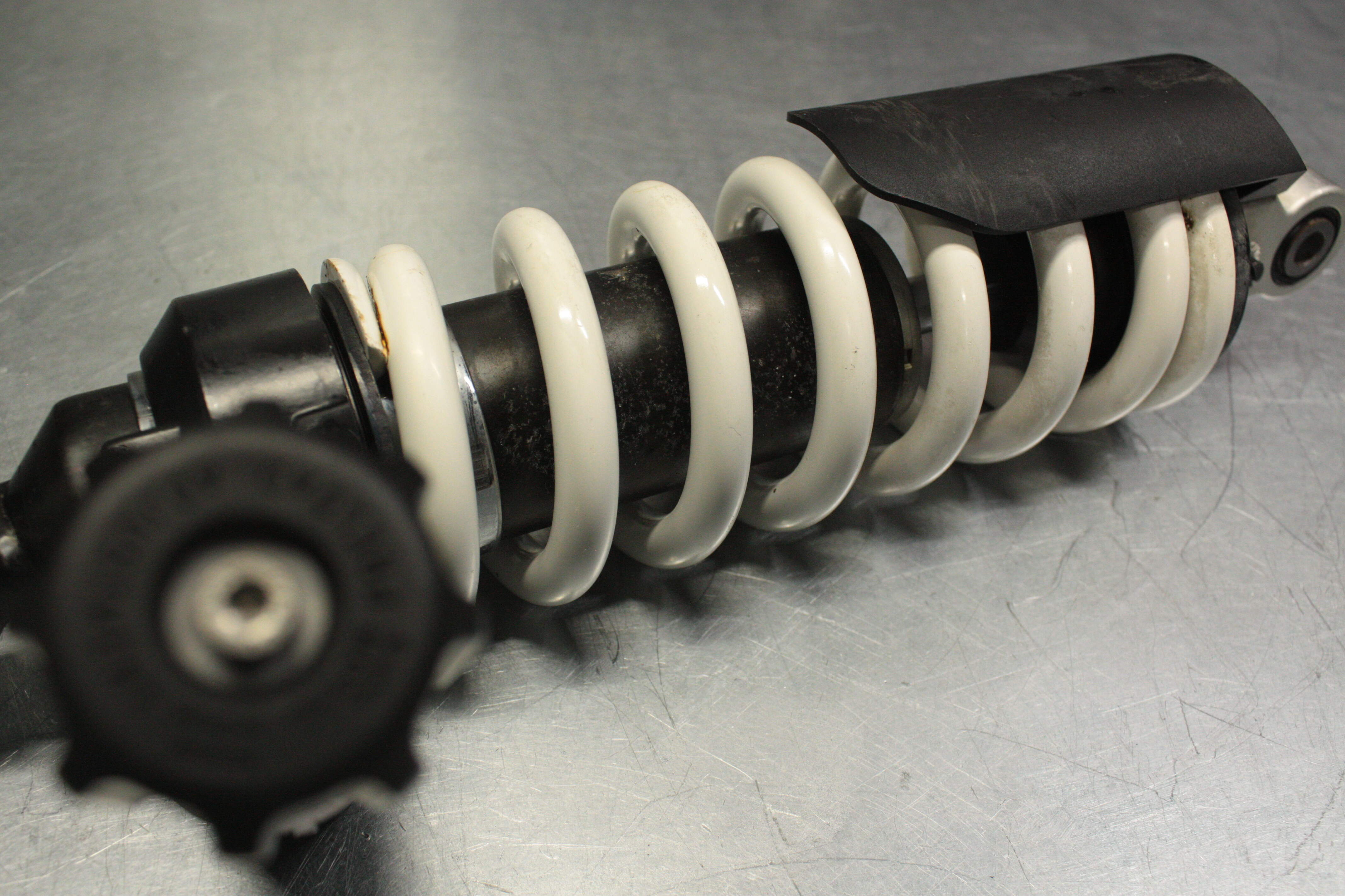

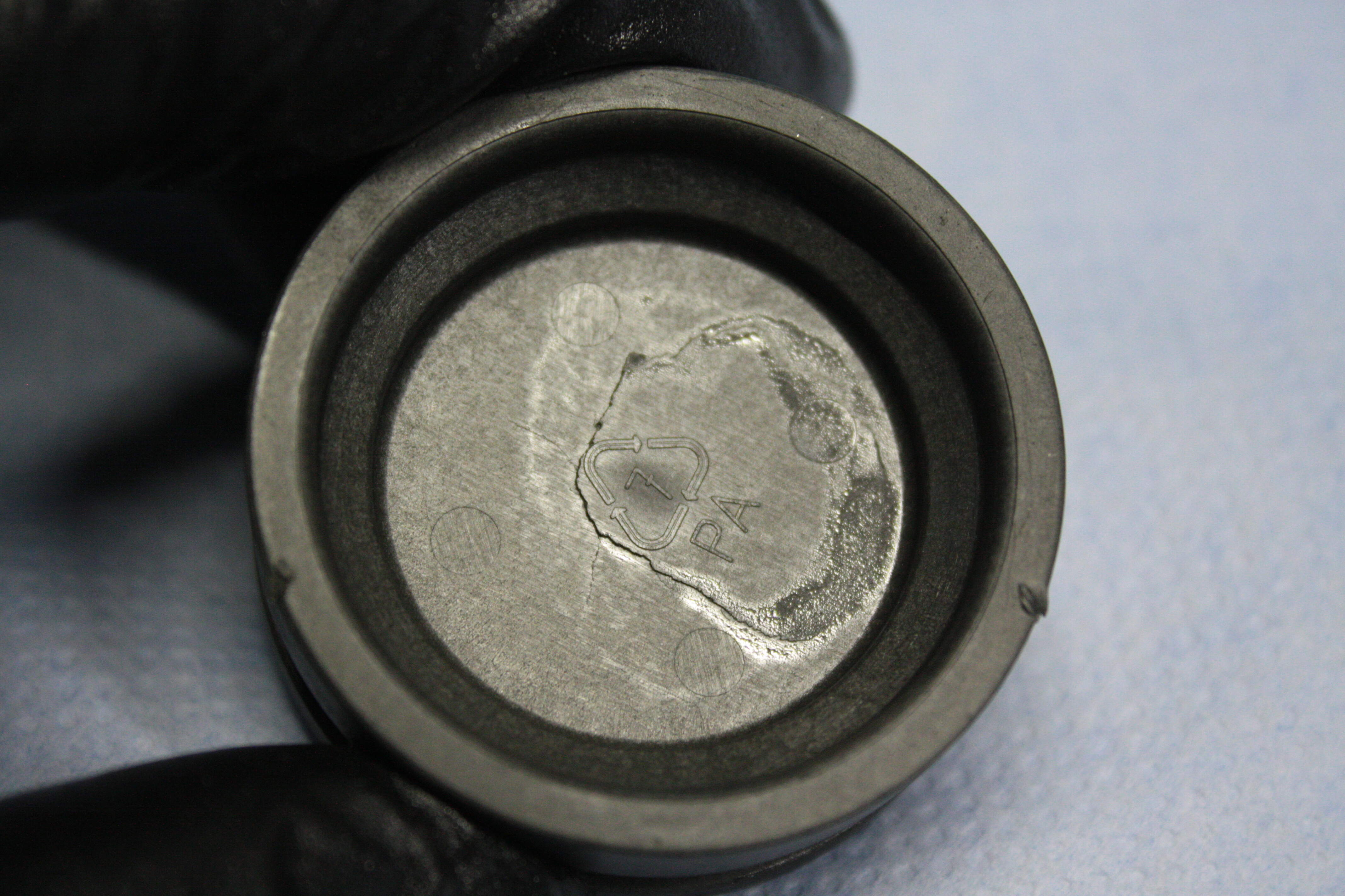

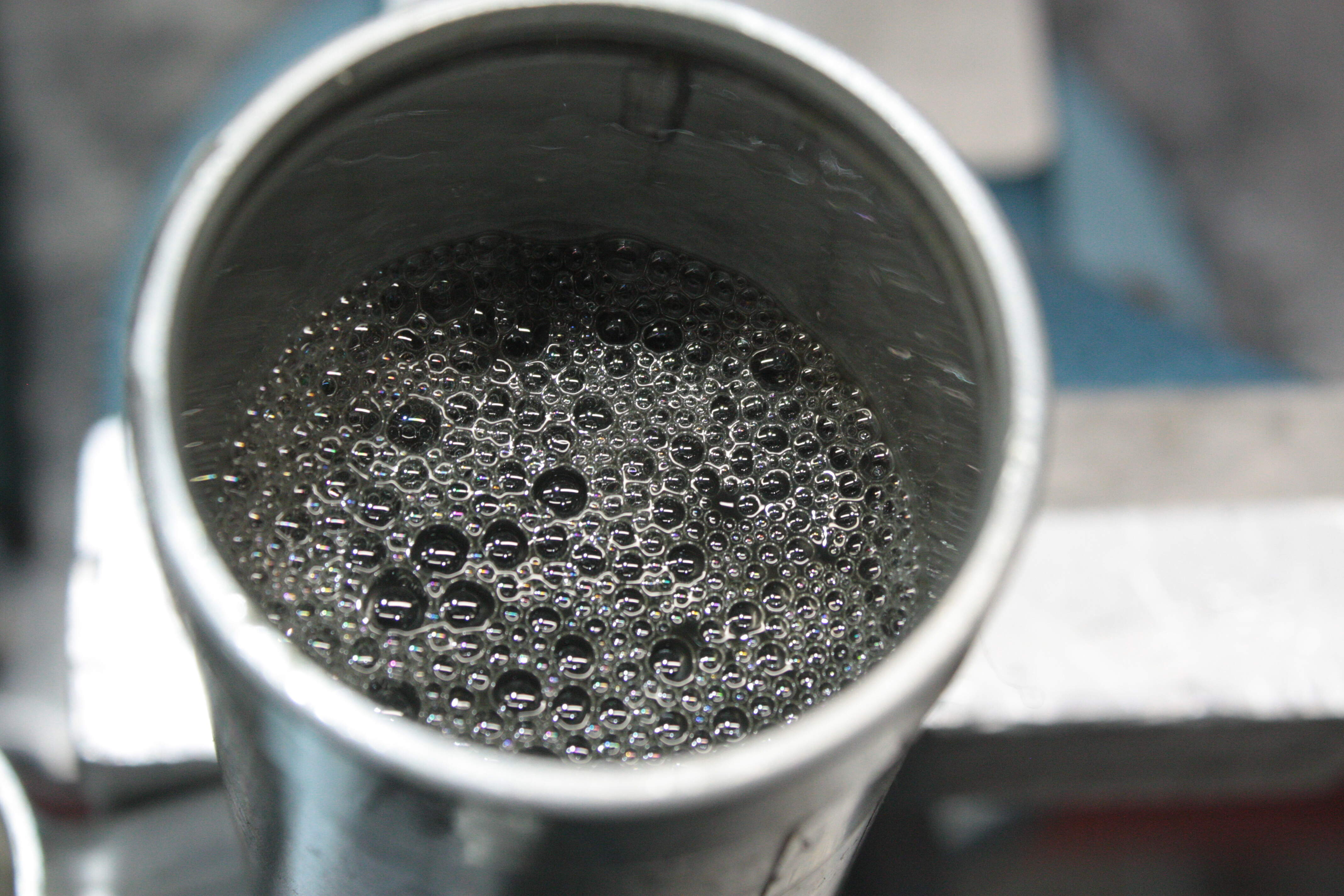

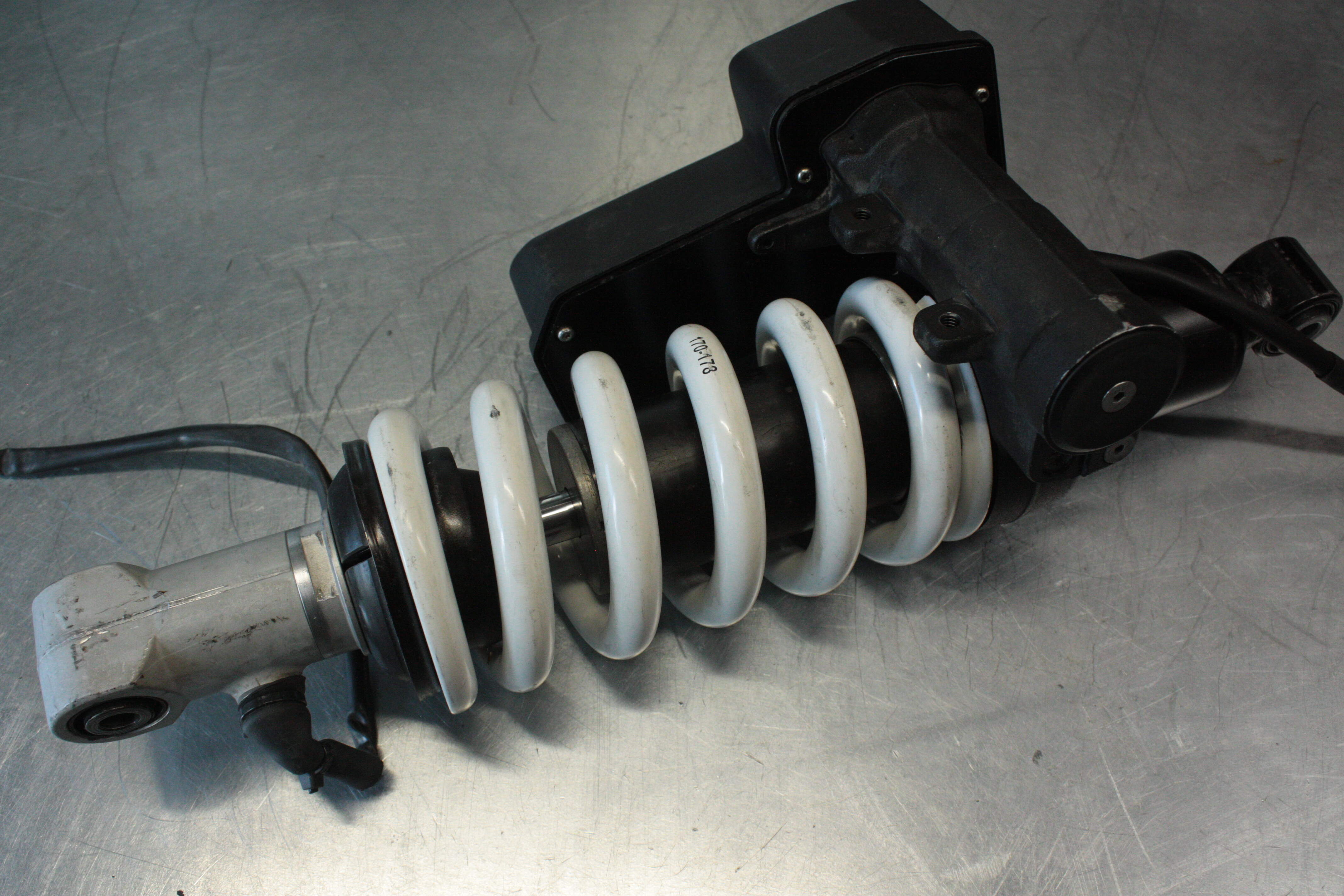

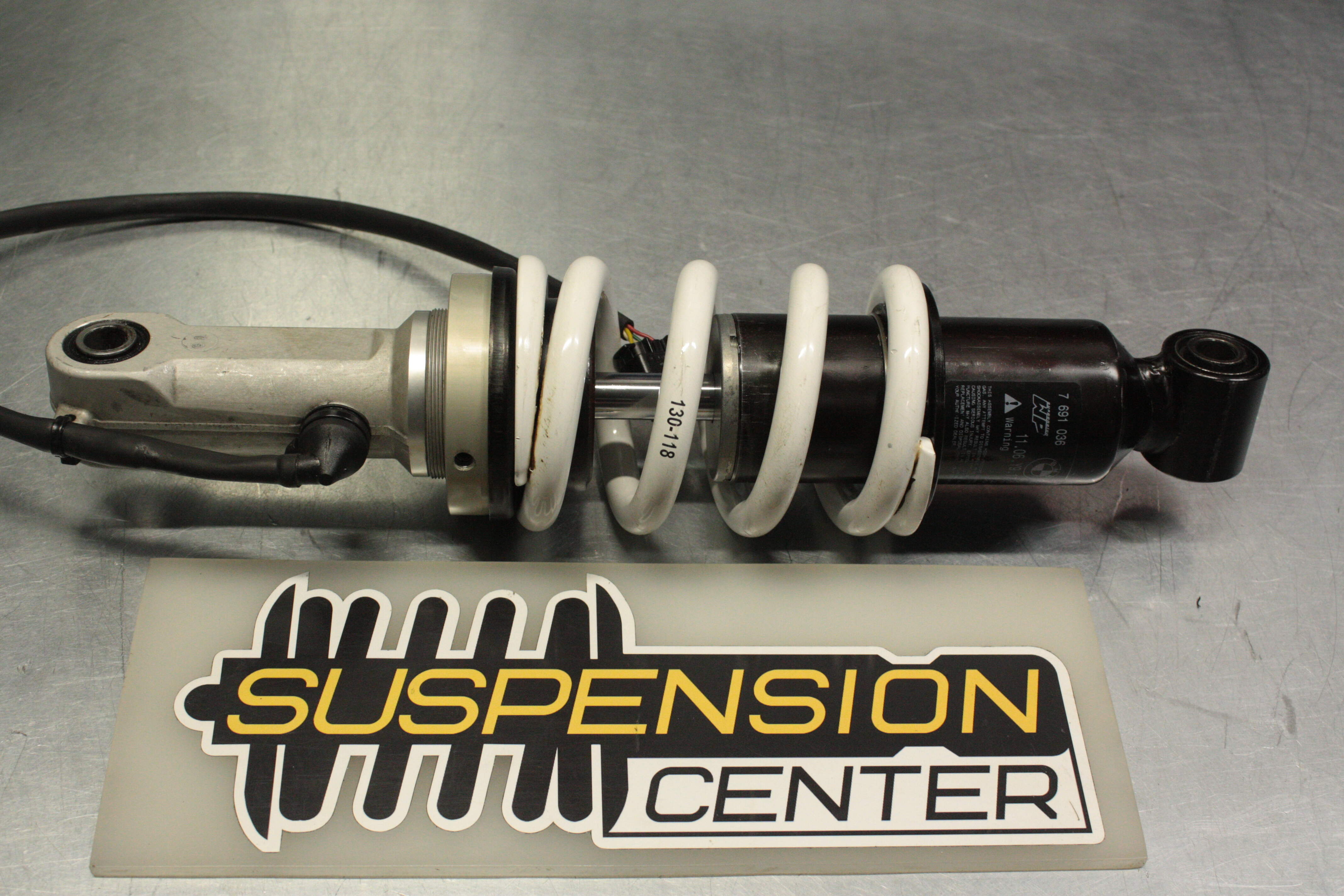

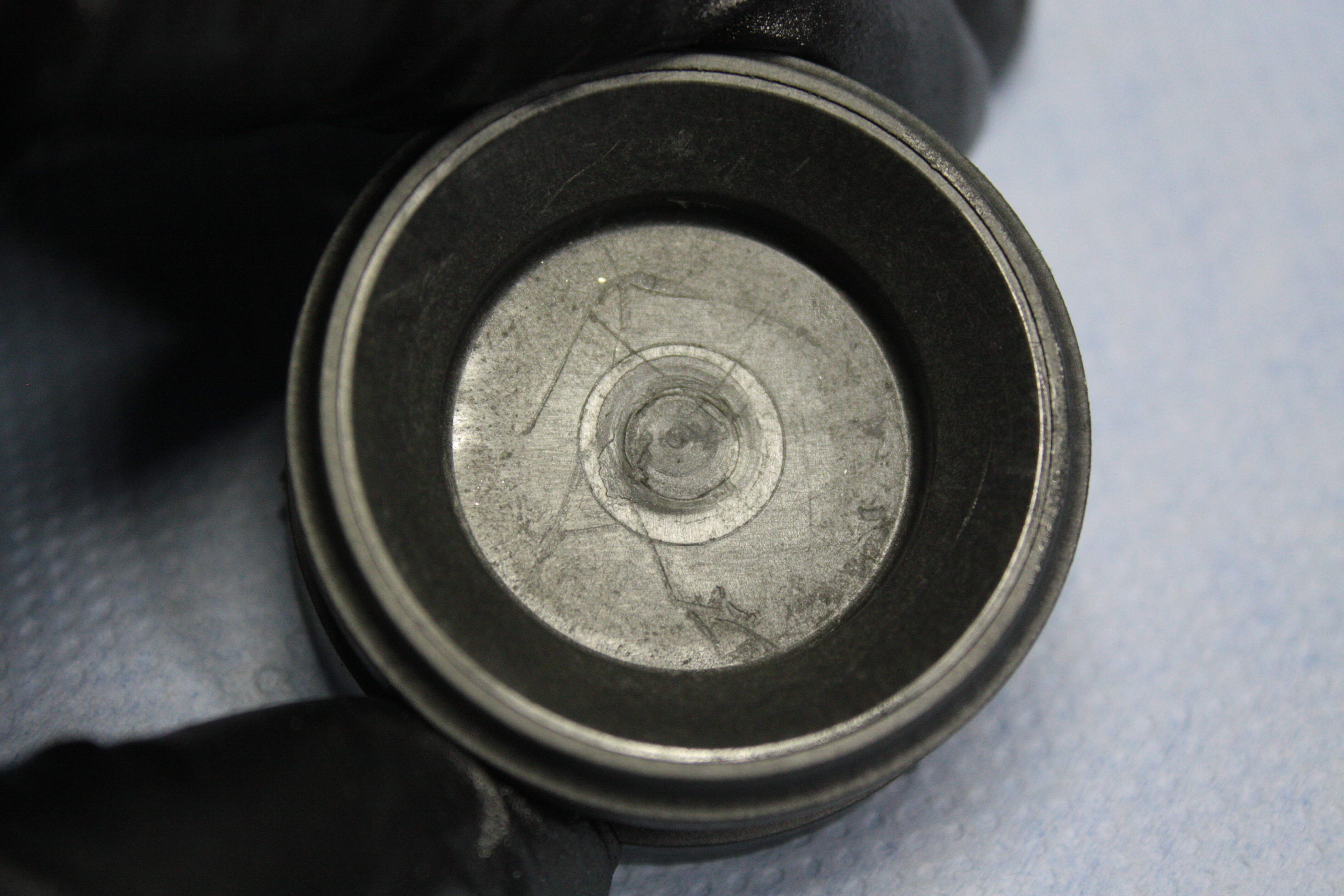

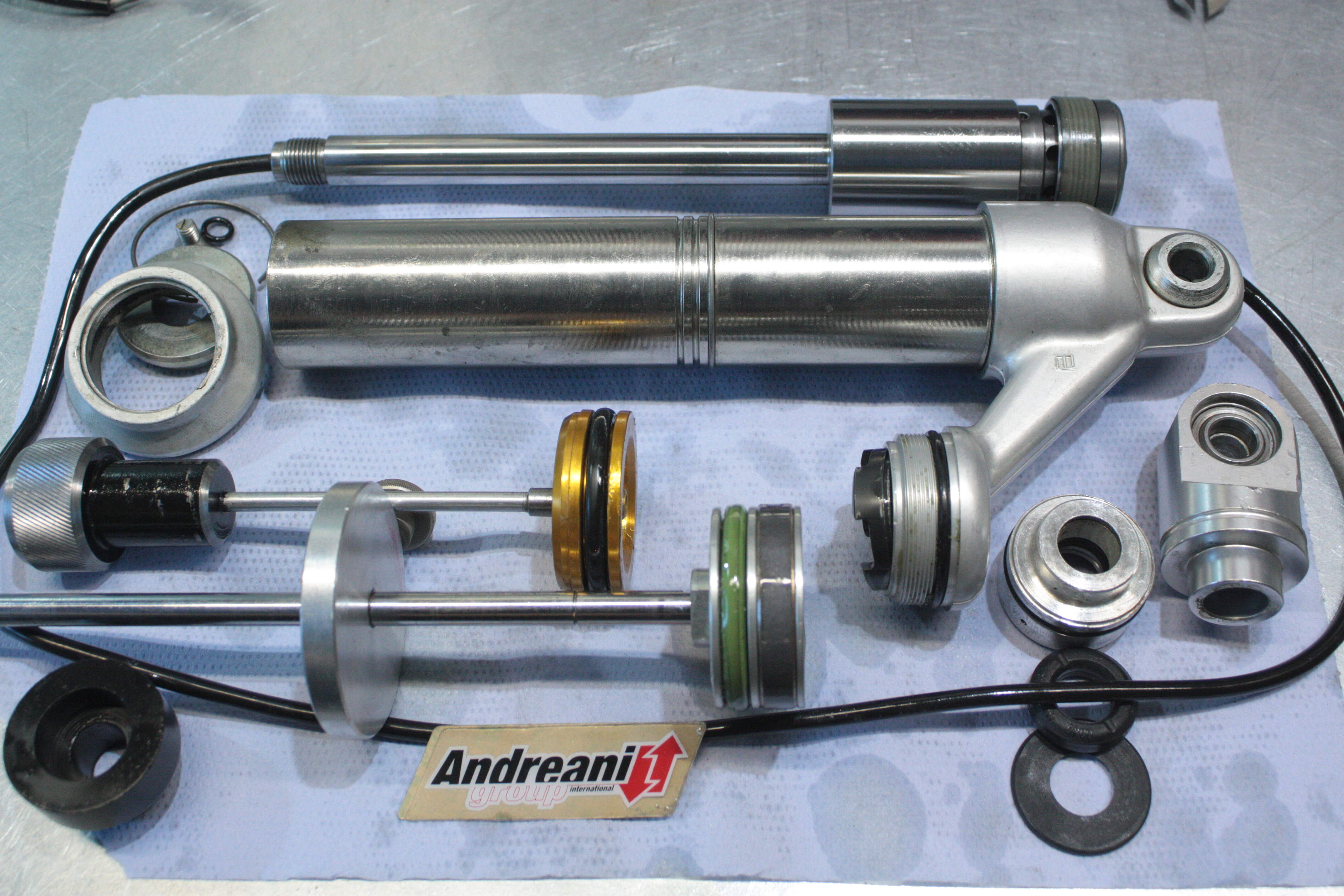

Амортизатор от мотоцикла BMW K1200S без ESA.
В чем причина поломки этого амортизатора? Так как в этом амортизаторе стоит разделительный поршень (разделяющий газовую и масляные камеры), а масло стало вытекать из-за уставших от времени уплотнителей, то поршень стал смещаться и шток начал бить по нему в результате чего пробил его насквозь.
В итоге в дополнение к ребилду был заменён поршень.
YURYI
149

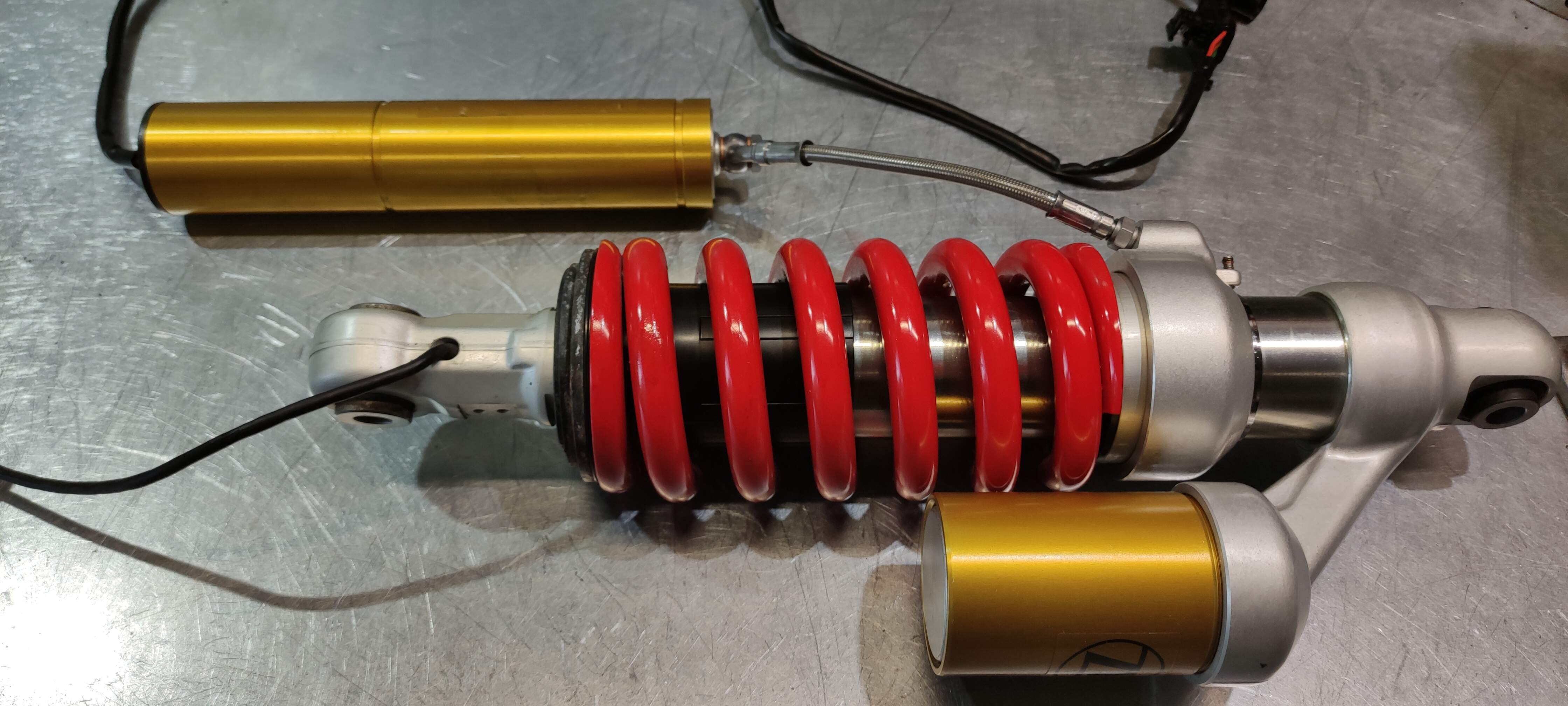

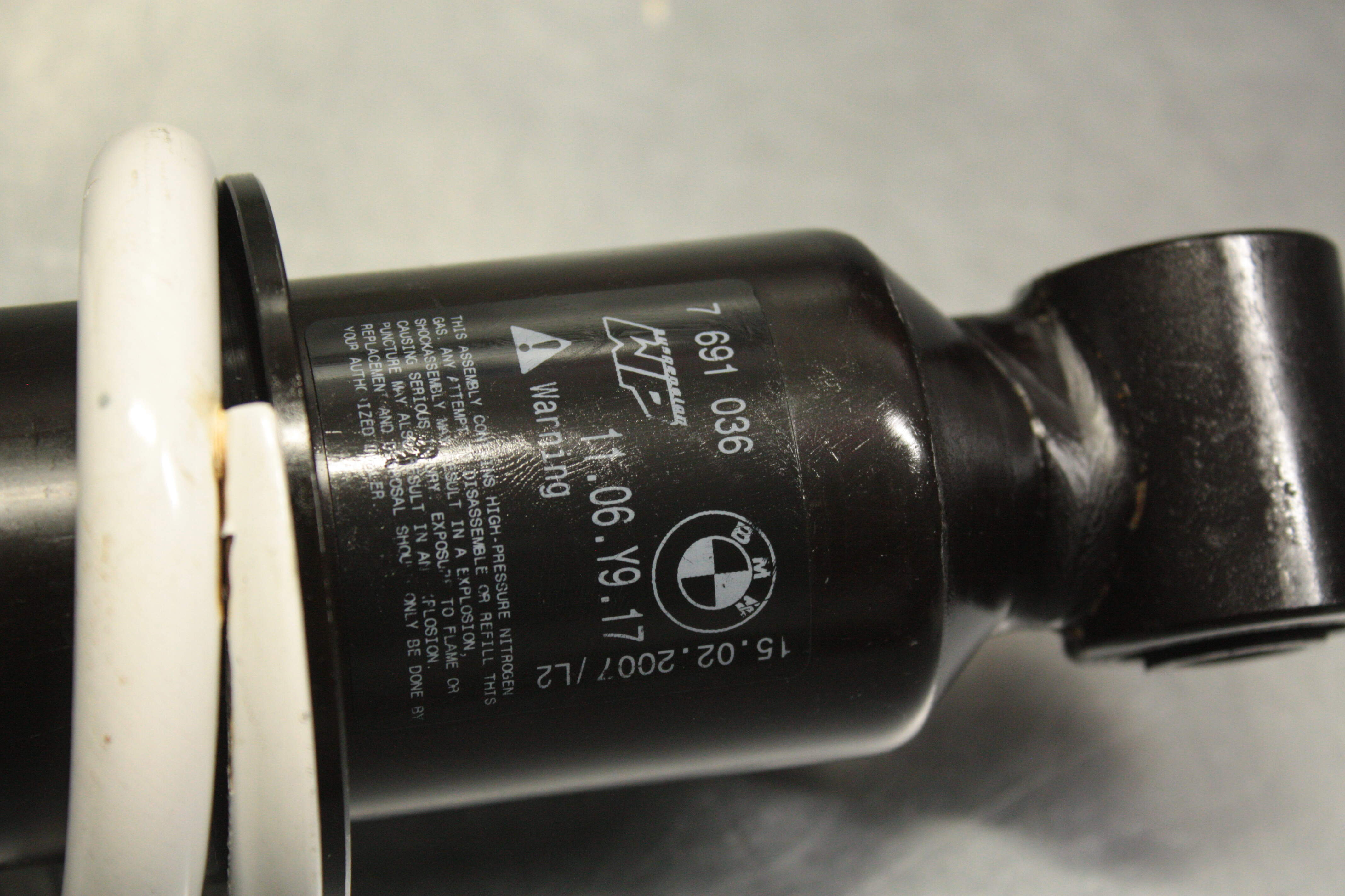

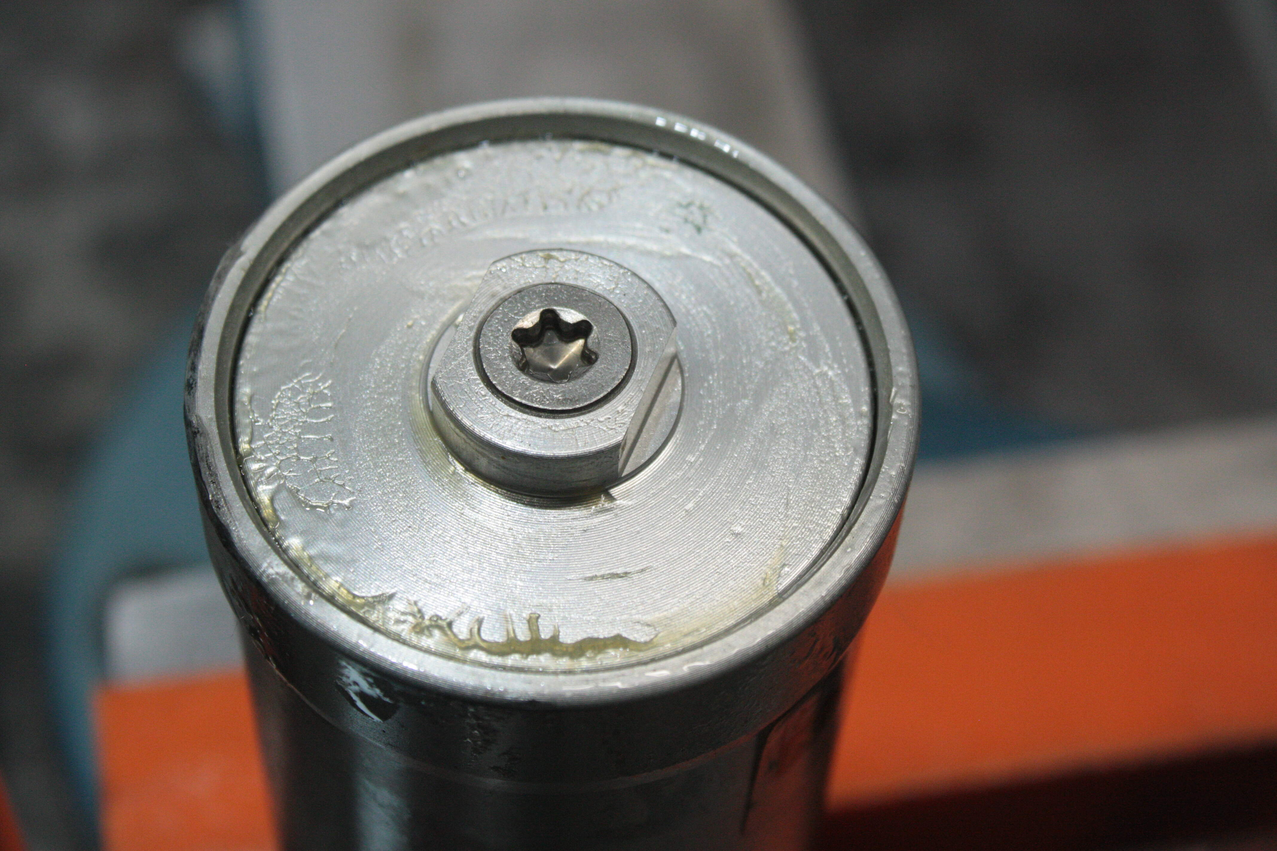

Ребилд амортизатора WP 2007 год, мотоцикл BMW K 1200 R/S
Заводские технологии, никаких «клапан Шредера» и скрытых болтиков для закачки газа.

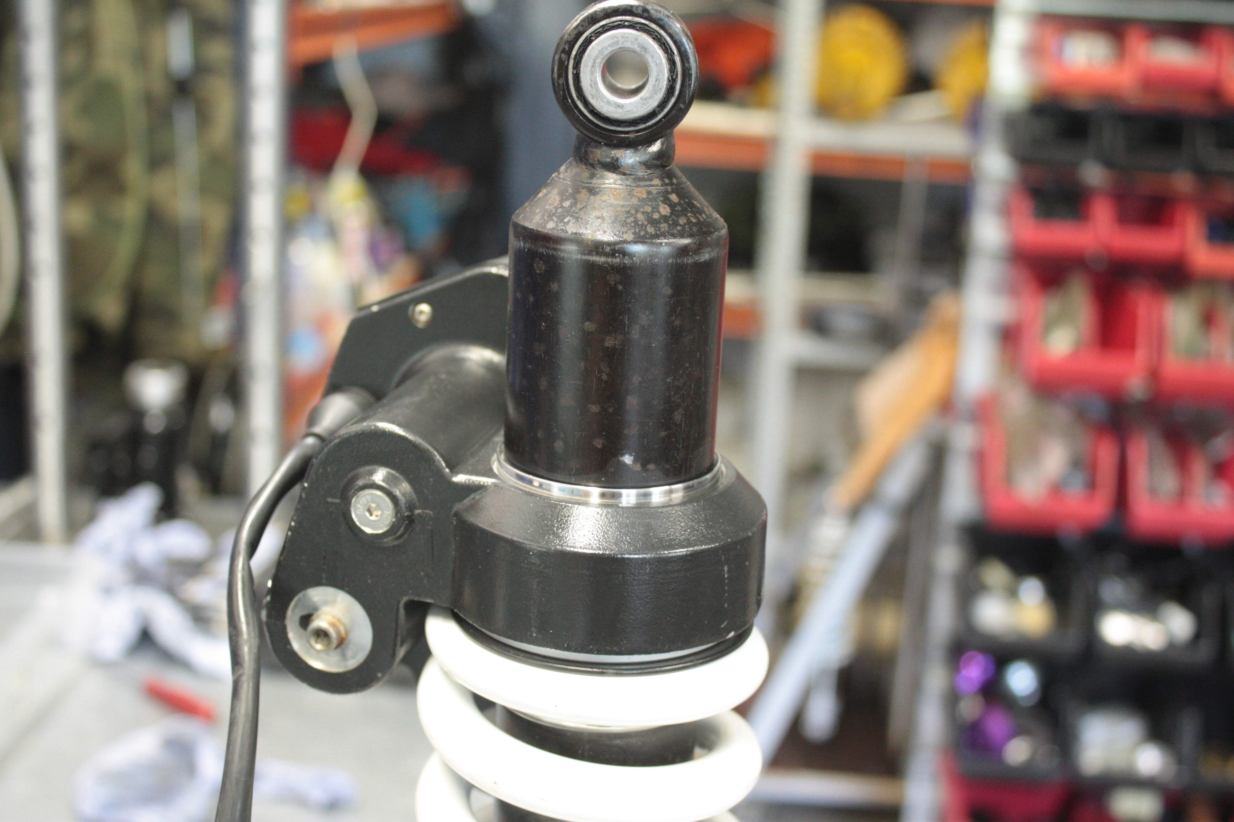

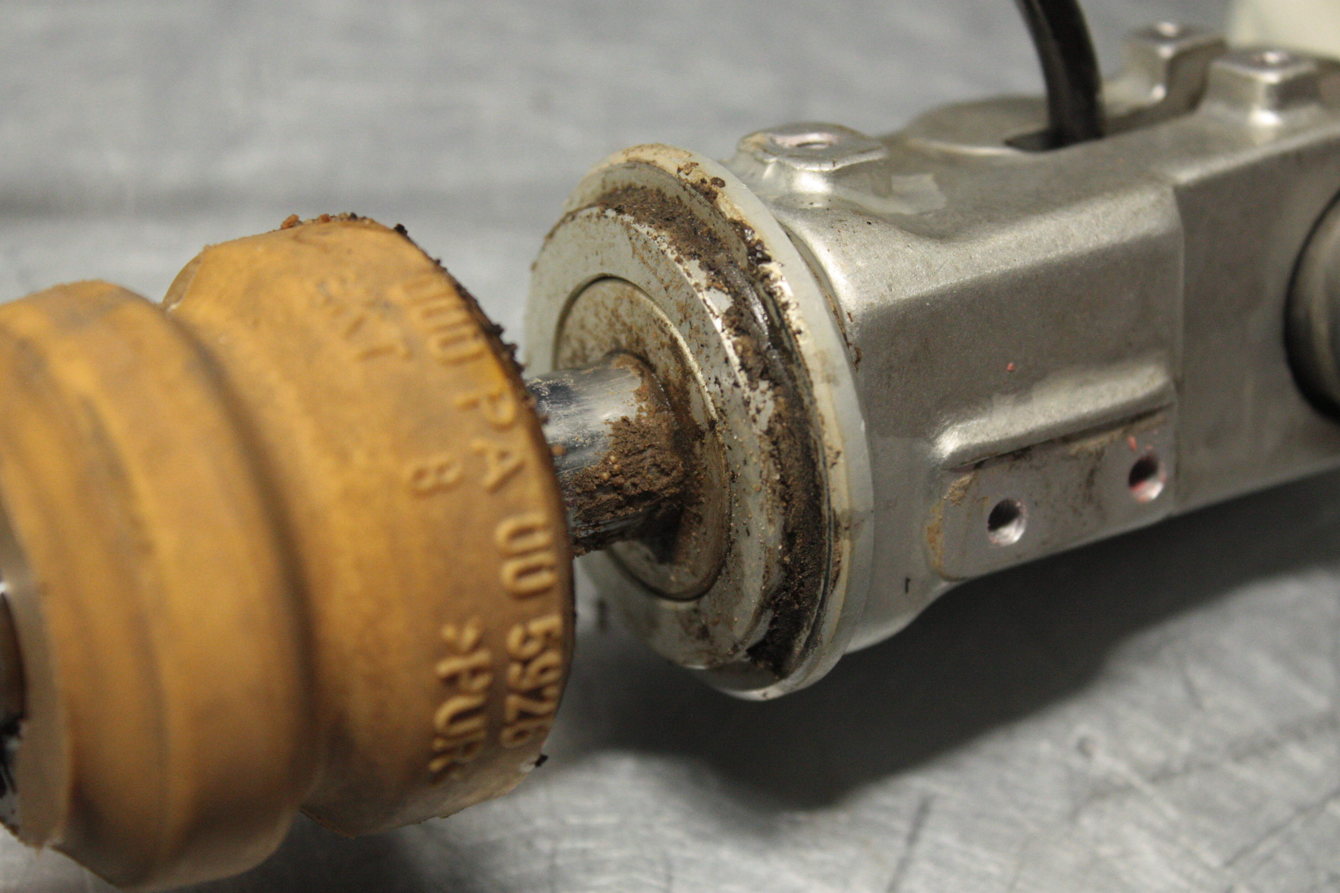

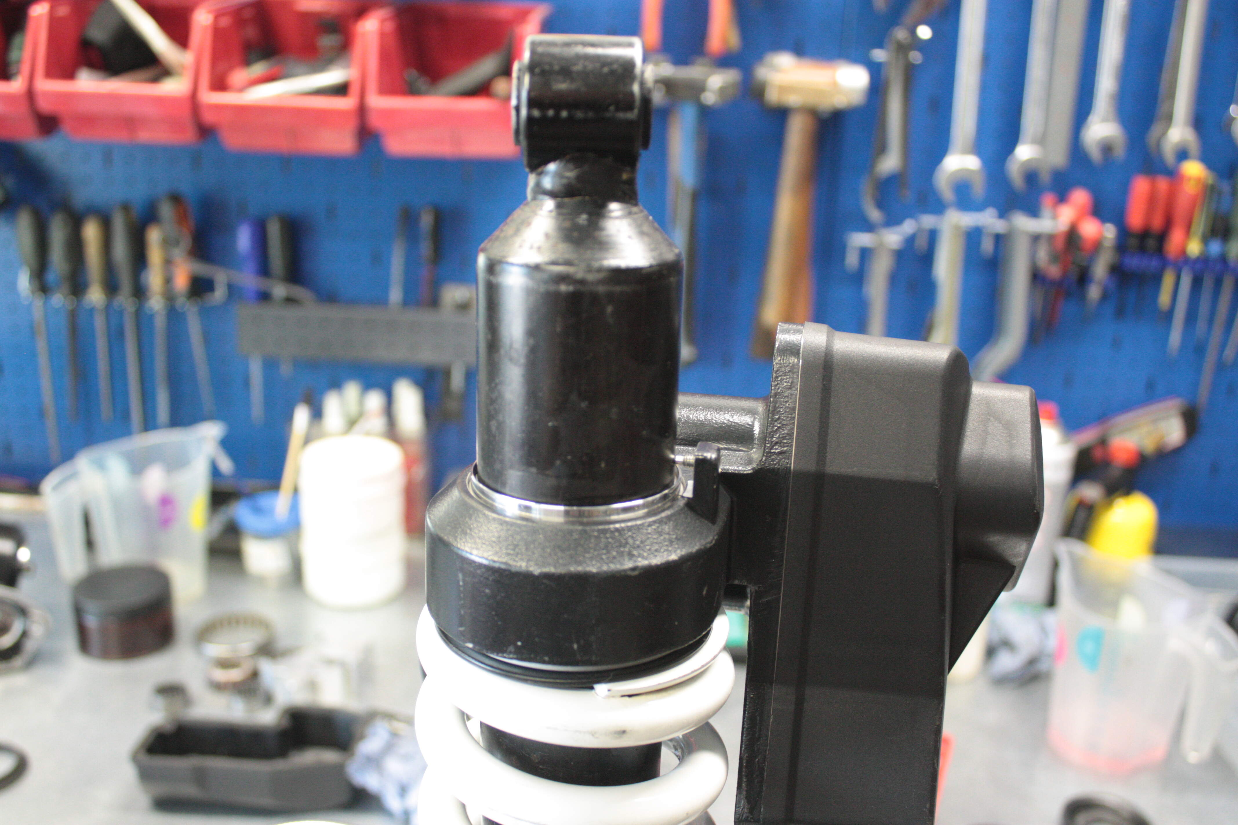

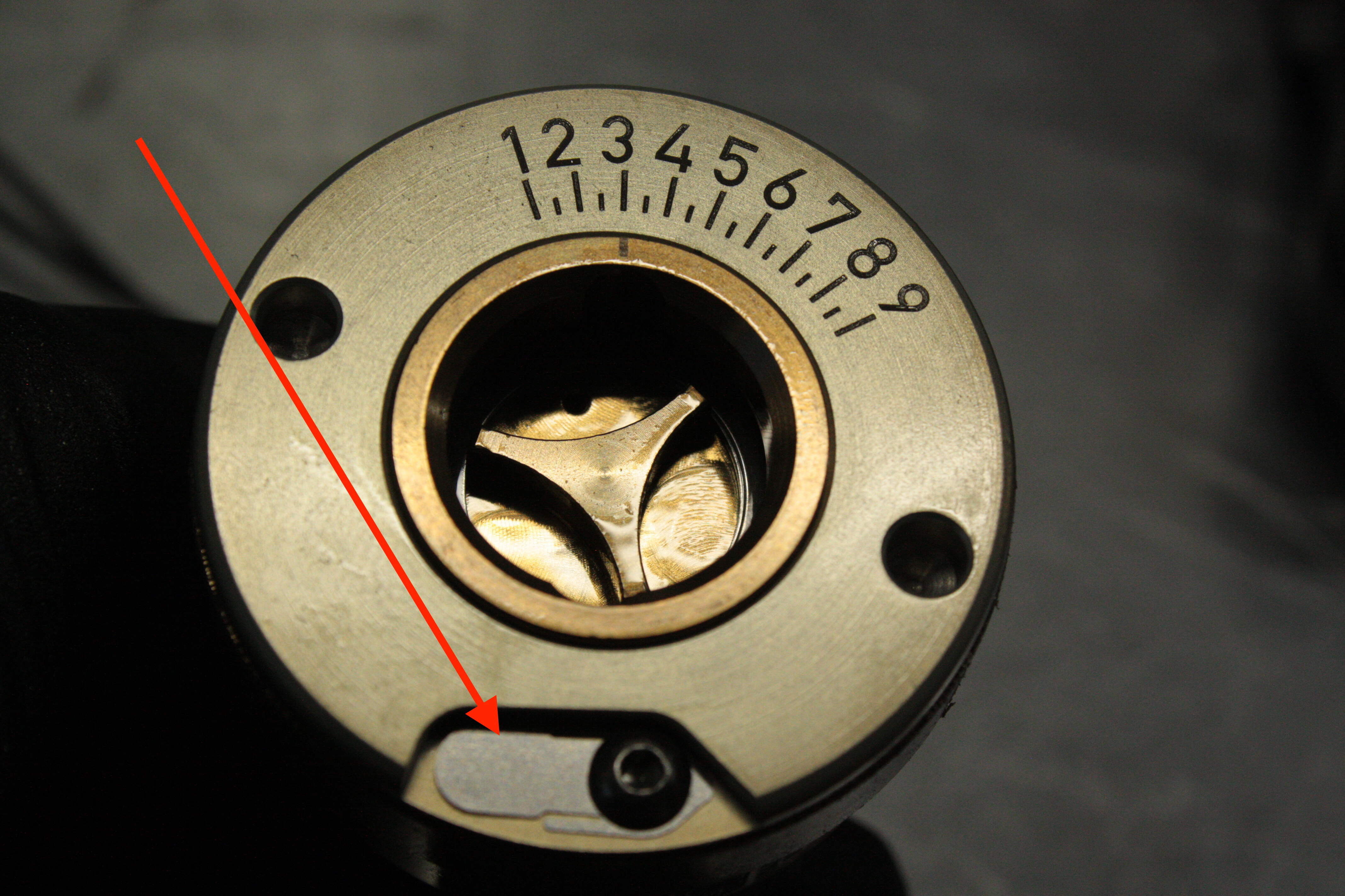

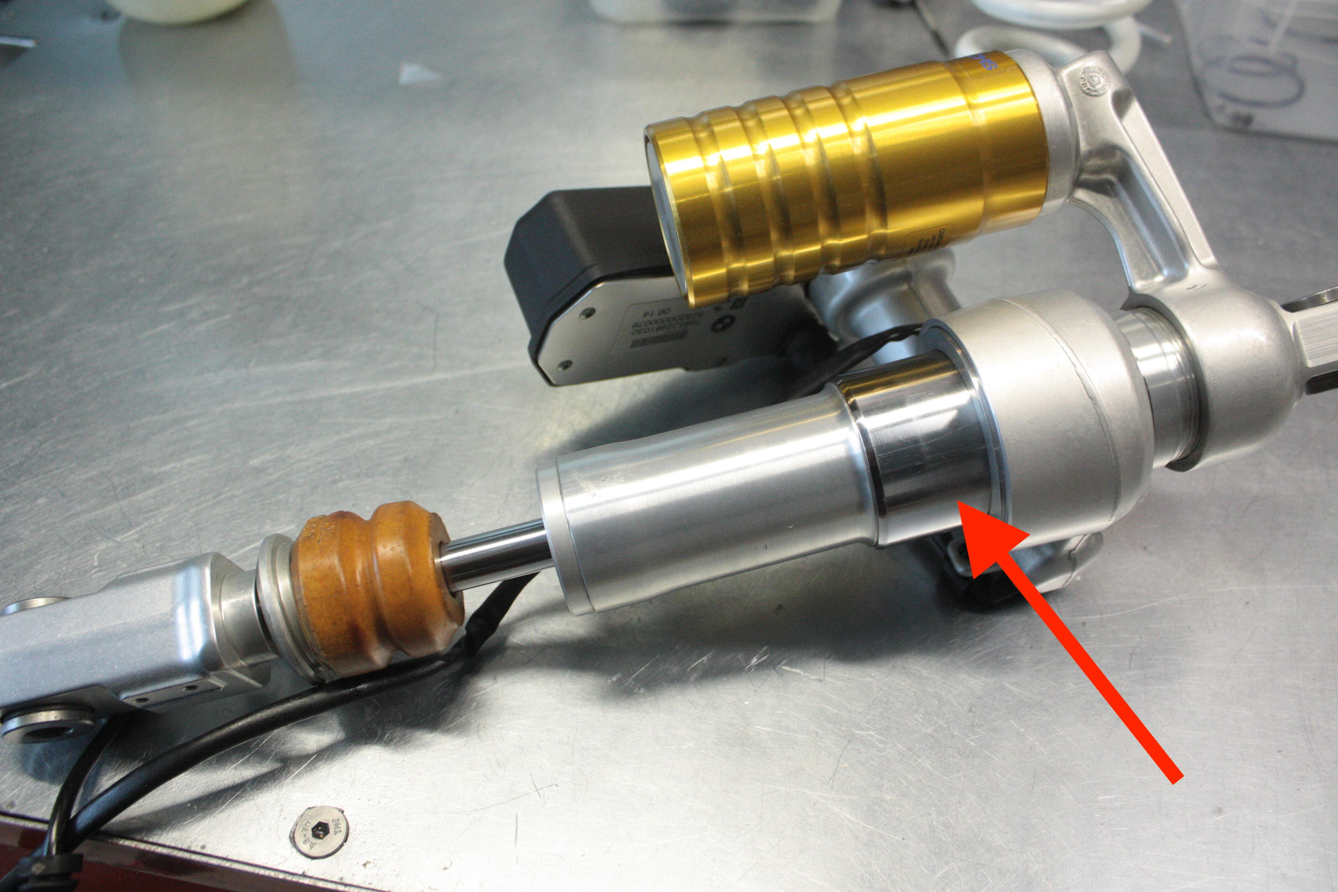

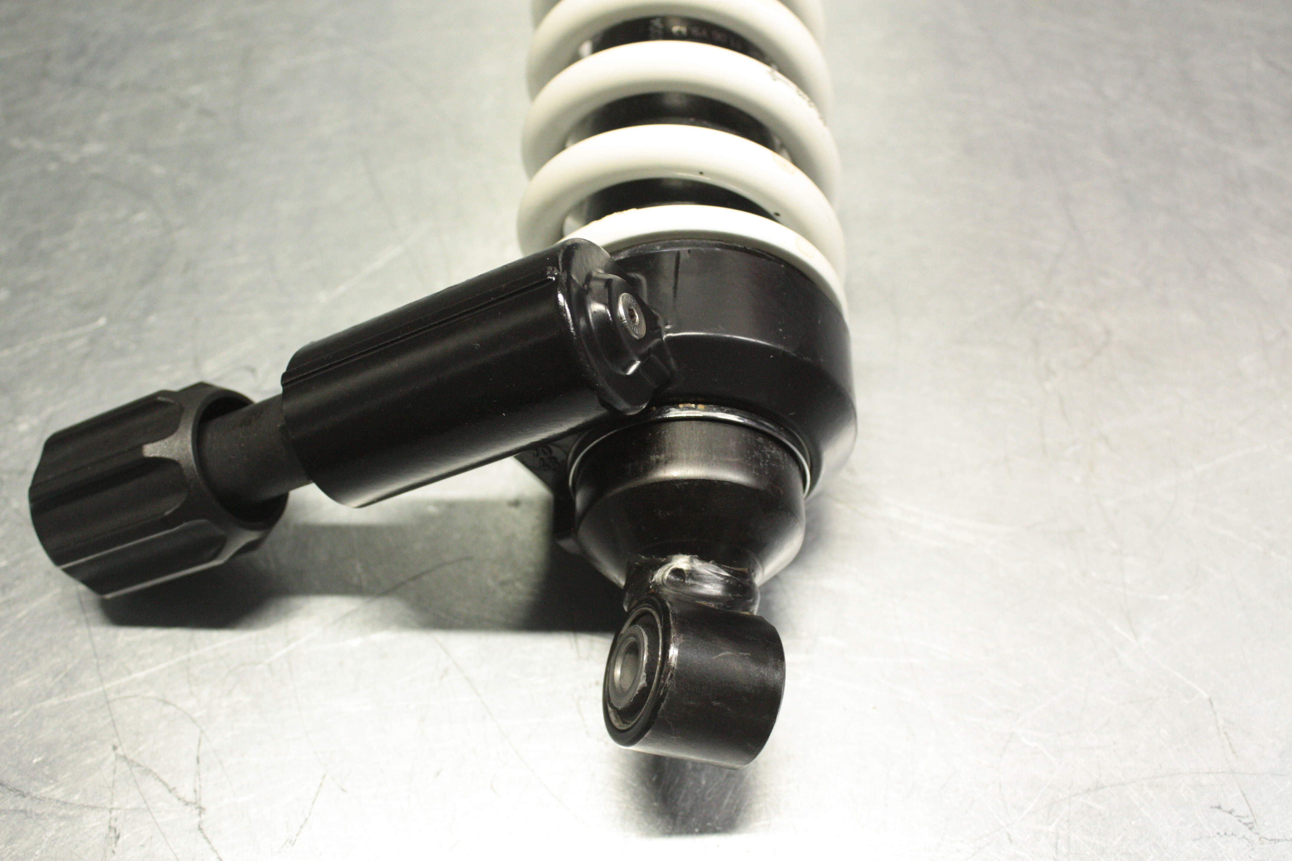

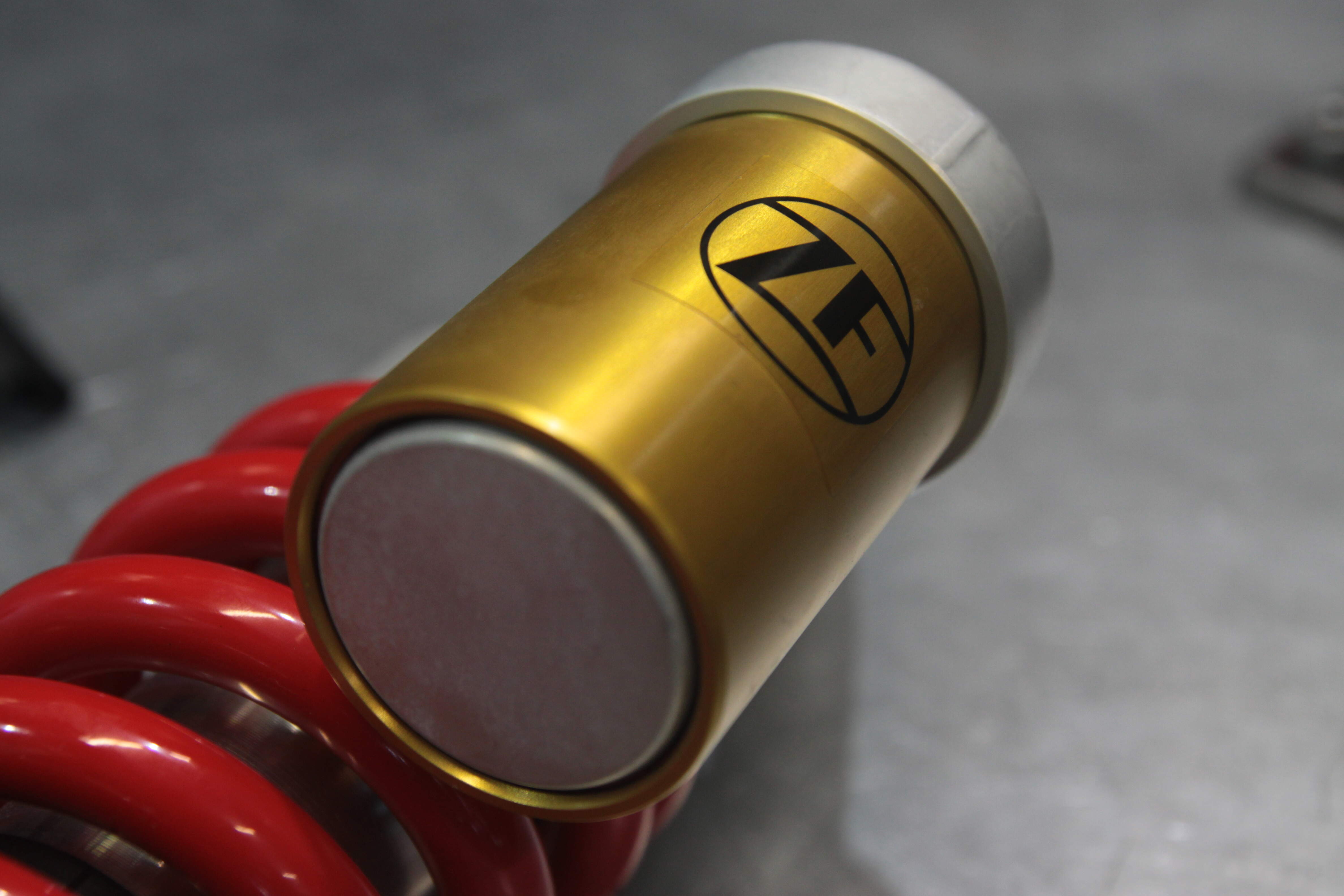

Это главный цилиндр преднатяга пружины заднего амортизатора ZF SACHS от BMW R 1200 GSA LC.
Царапины на нём появились от засохшей грязи. Друзья, мойте свои амортизаторы чаще.
Цилиндр находится здесь.
Эта деталь отдельно не продаётся.

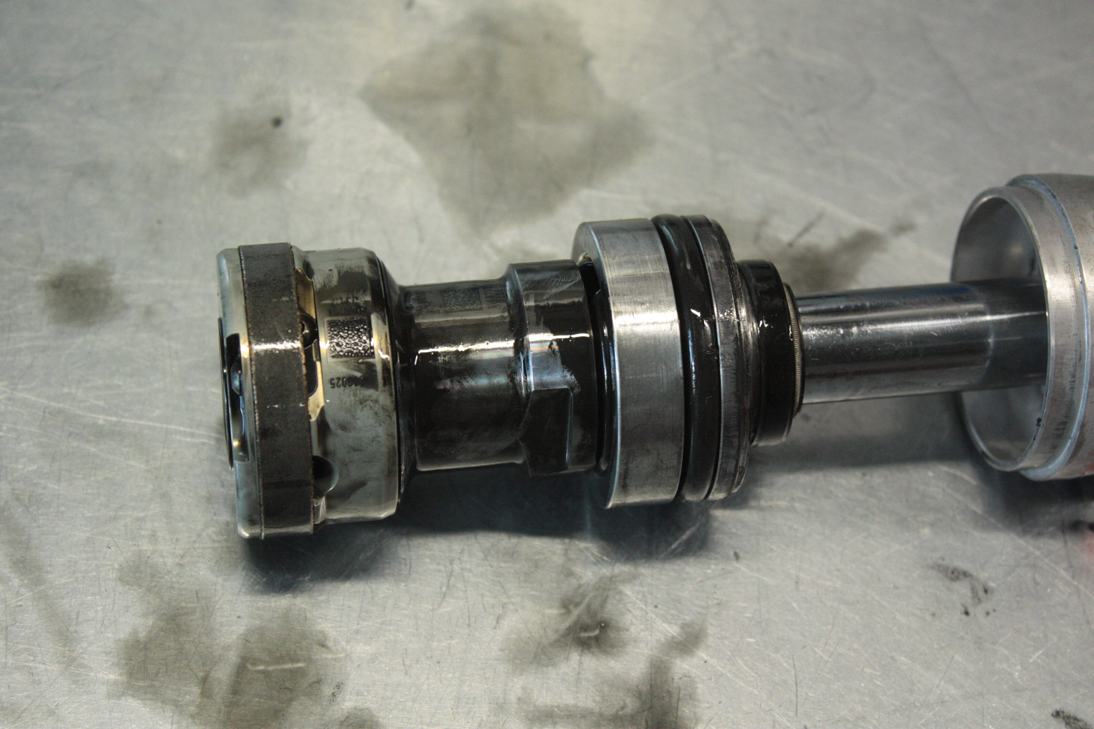

Углубленная диагностика амортизатора ZF SACHS от мотоцикла
BMW R 1200 GSA LC

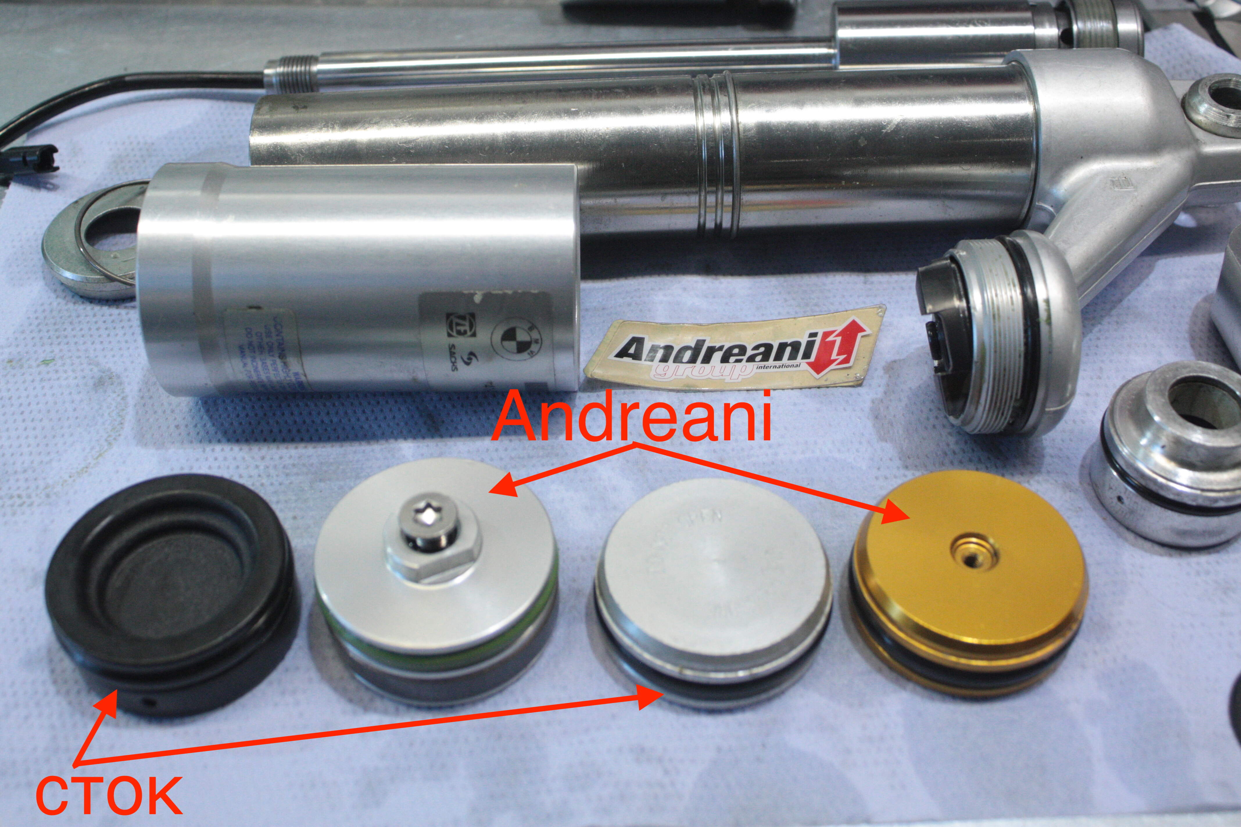

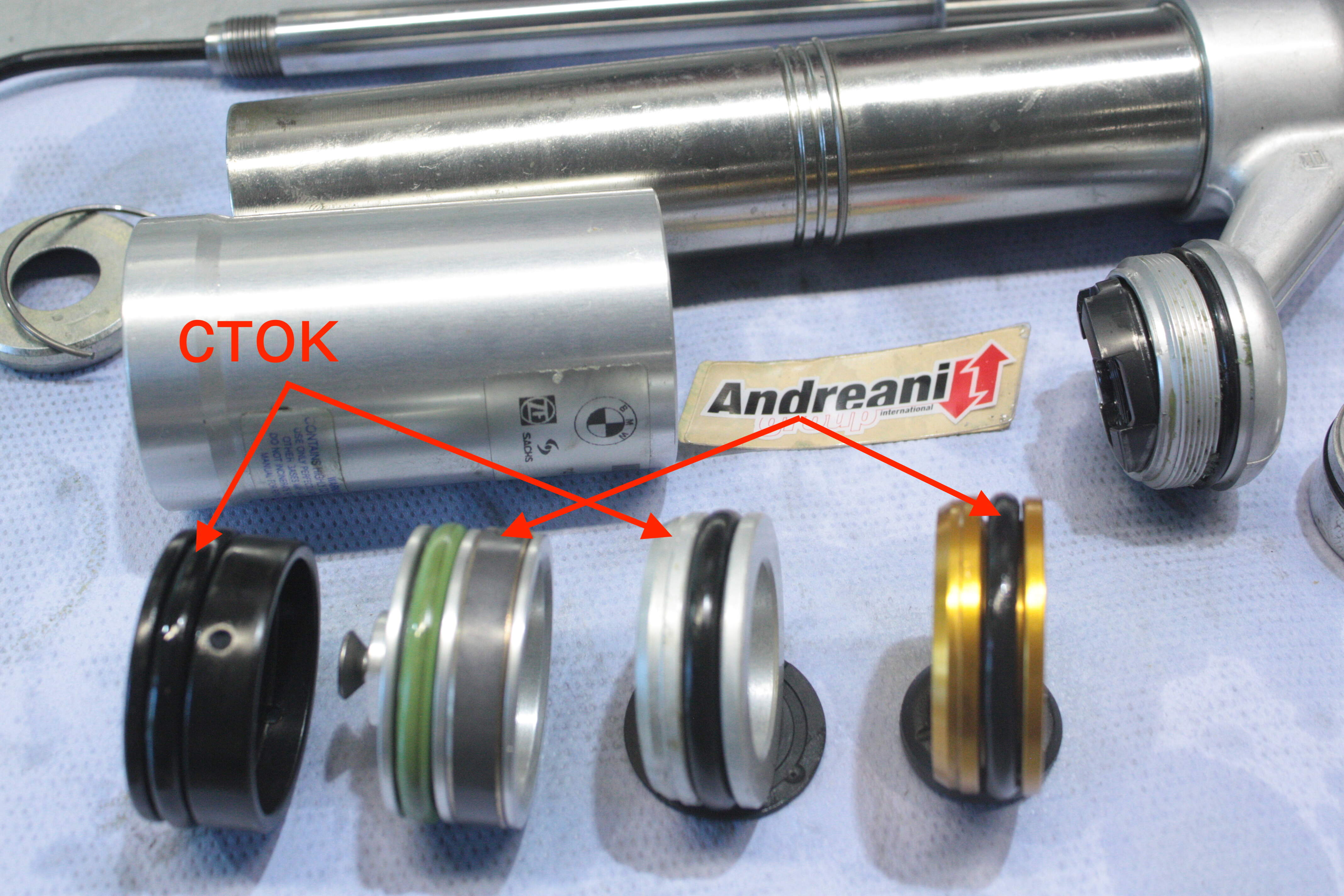

Опять про болезнь переднего амортизатора мотоцикла
BMW R 1200 - 1250 GSA LC, даже «волшебный» комплект улучшайзинга от Andreani не способен предотвратить срывание клапана сжатия со своего посадочного места.

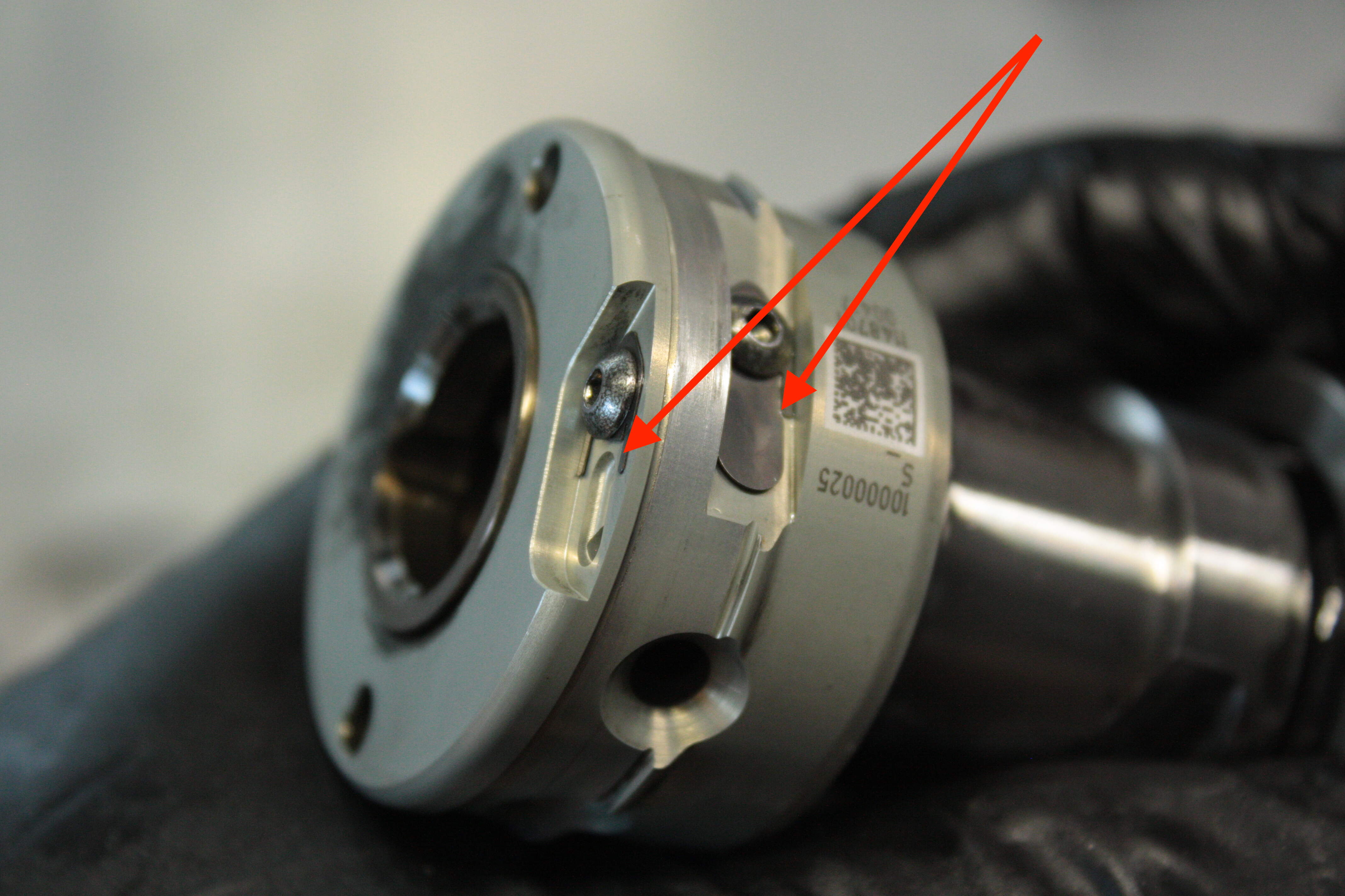

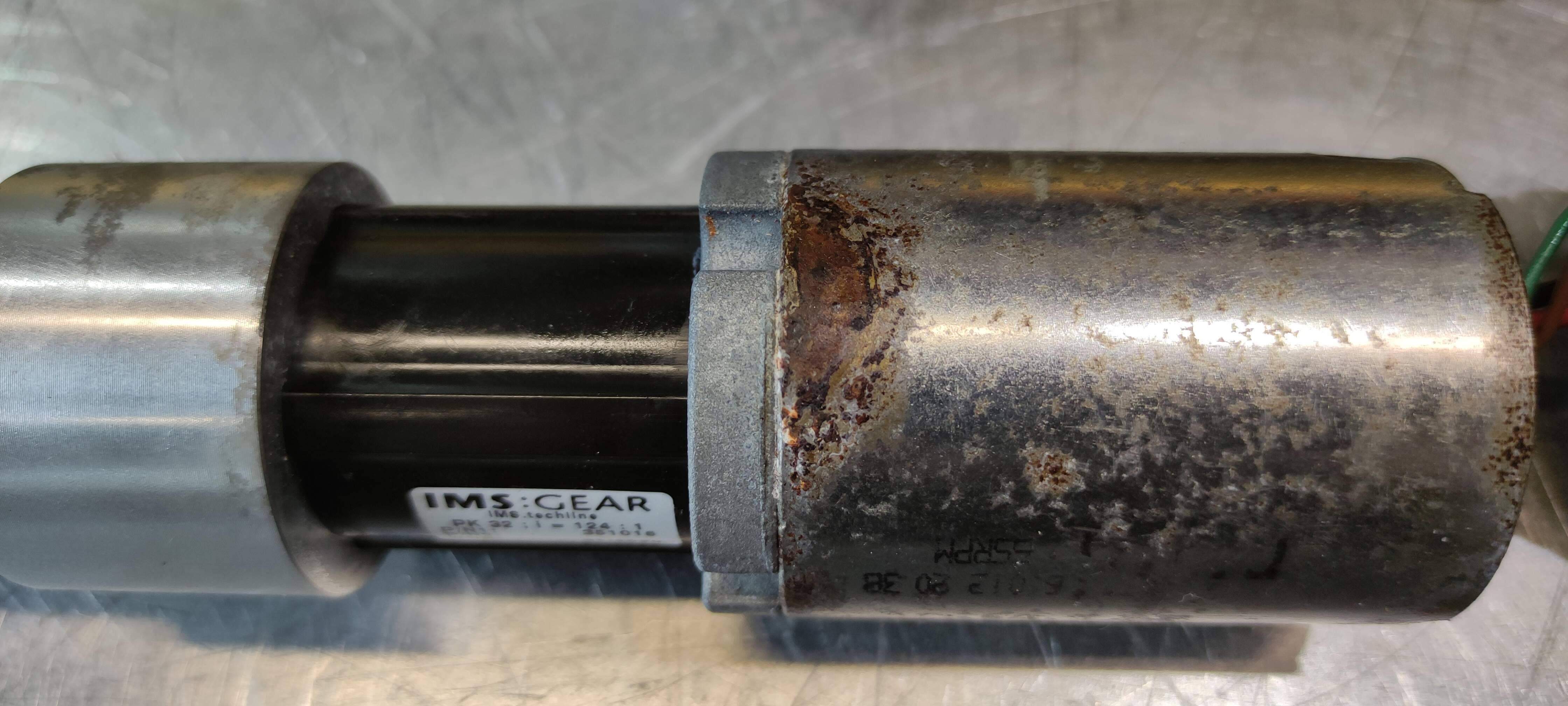

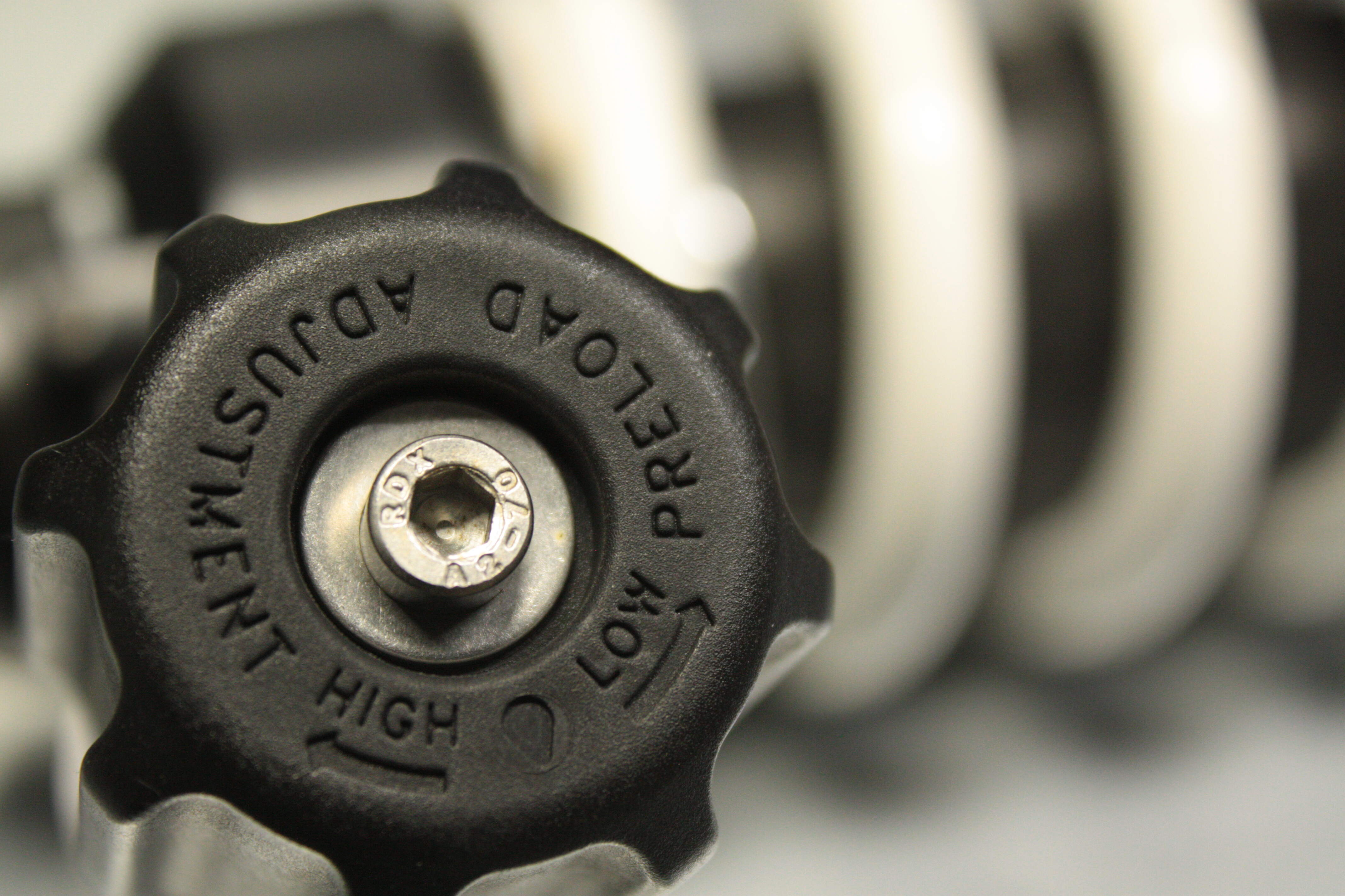

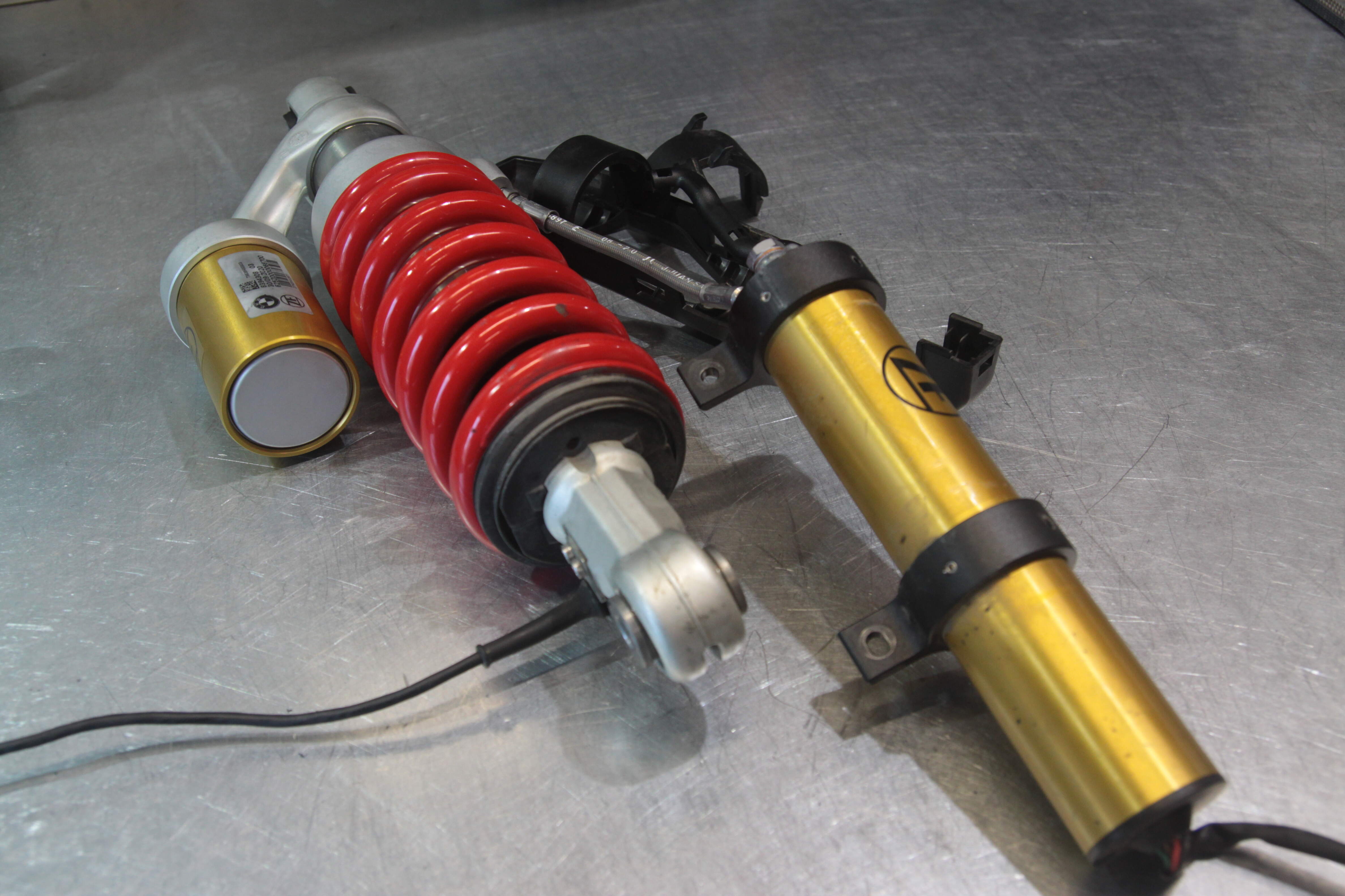

BMW F 900 XR 2020
Мотоцикл всего несколько раз побывал на мойке и преднатяг пружины уже не работает.
В модный механизм от ZF Sachs попадает влага, всё ржавеет и клинит. Кто хочет, чтобы преднатяг долго работал, надо его проверить ( смазать и загерметизировать) иначе результат будет как на этом видео.
BMW F 900 XR 2020
А насколько долго/ гиморройно его вытаскивать? Чтобы не слетел с гарантии, требовать у дилера?
YURYI
149
Просто непонятно, как он к тебе на ремонт попал-не работает-велкам к дилеру, пусть ставит новый)). Можно пару слов про предысторию?
Предысторию всю я не знаю, мне привез человек и попросил сделать, вот и вся история.

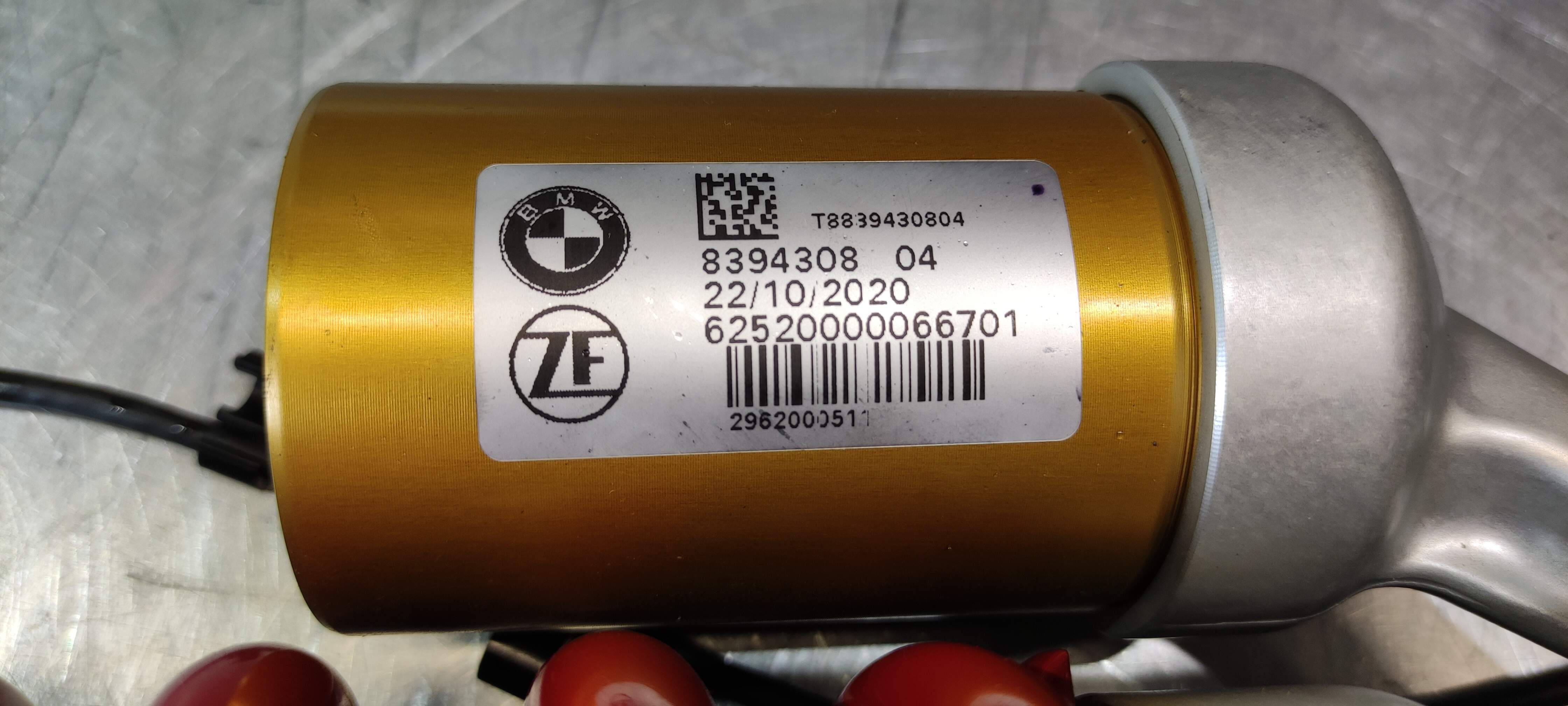

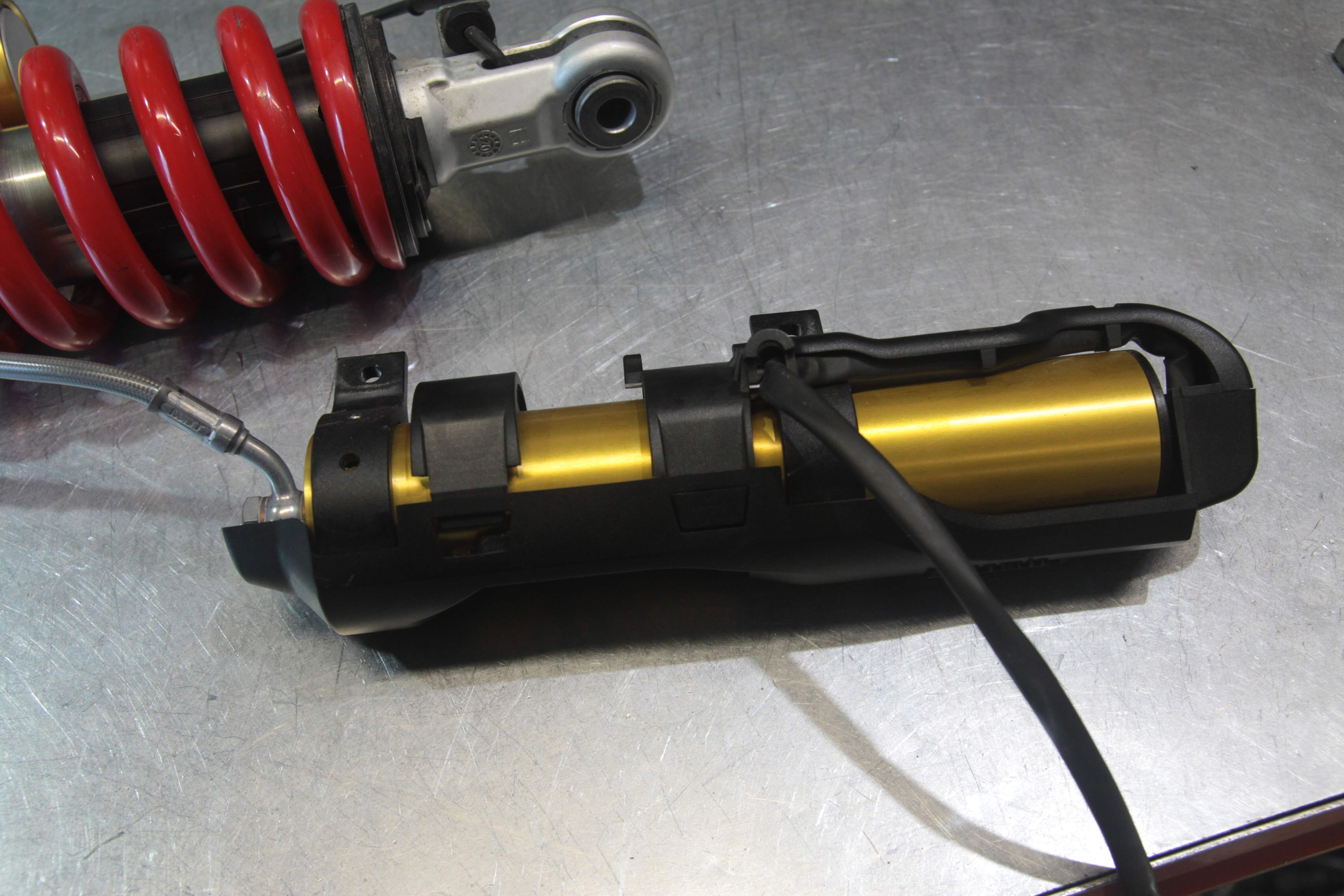

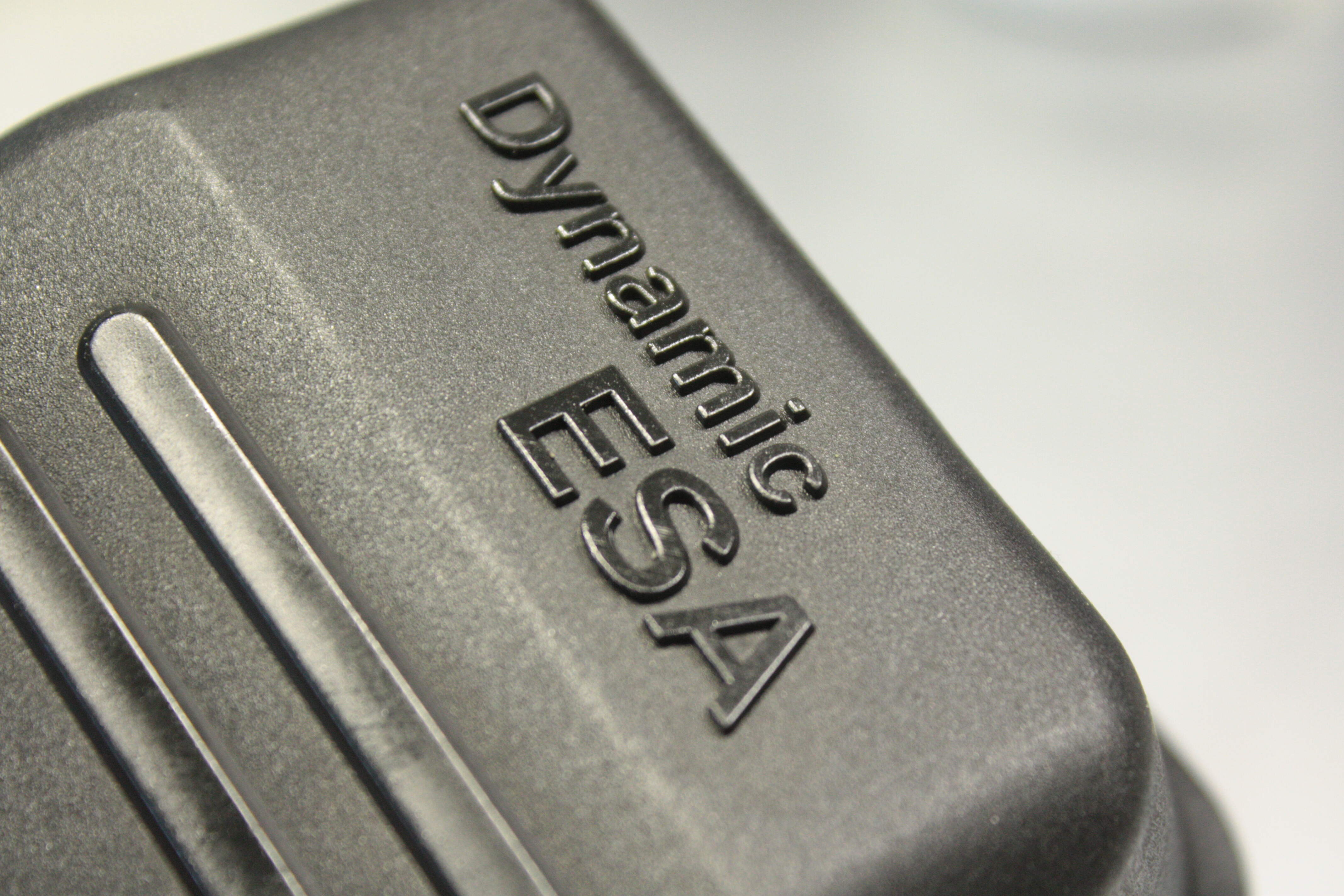

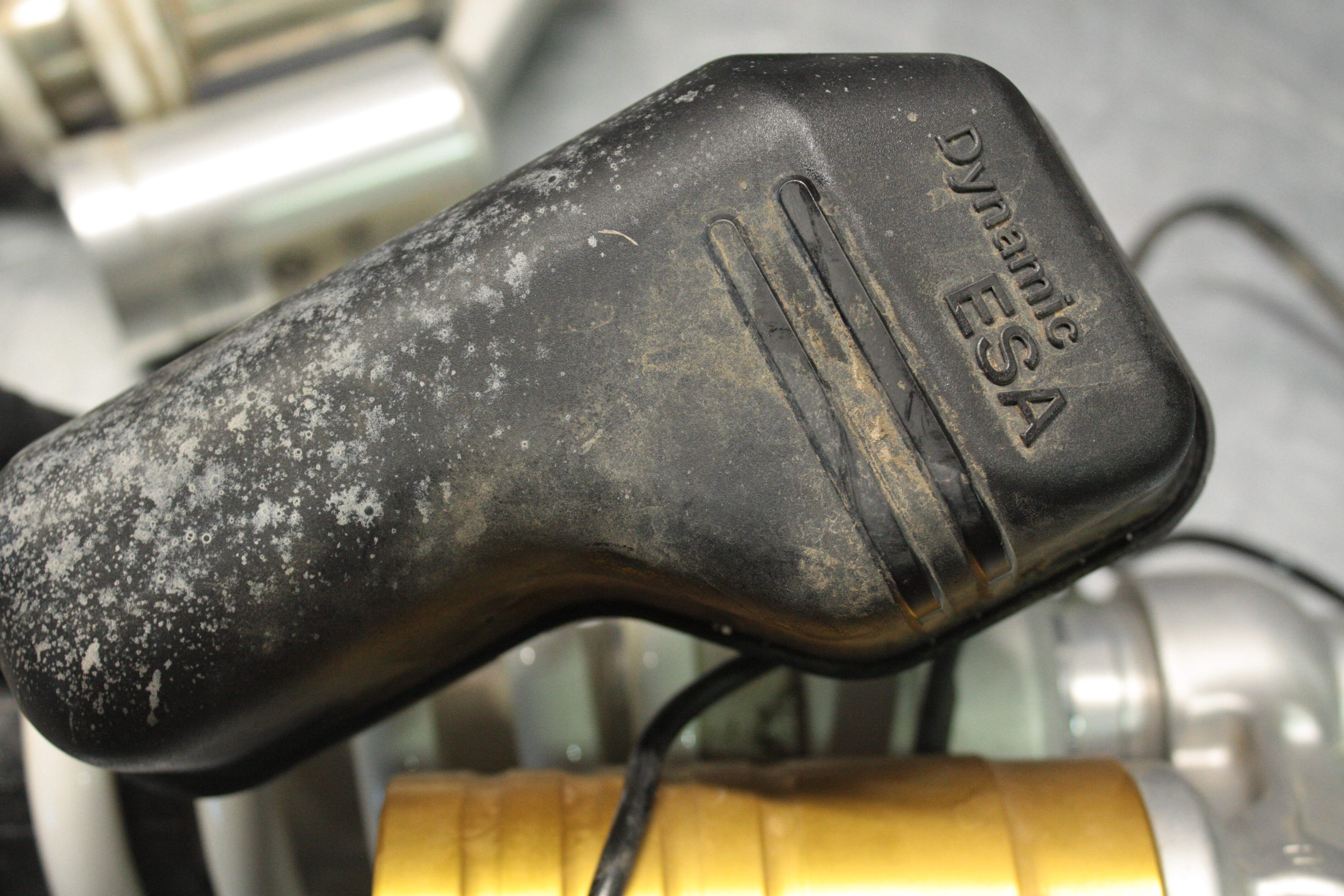

BMW F 900 R 2020 год
Модный амортизатор ZF SACHS Dynamic ESA (адаптивная ходовая часть с электронной регулировкой),
опять не стираемая ошибка "Preload Adjuster".
Очень похоже, что это новая пандемия для BMW
