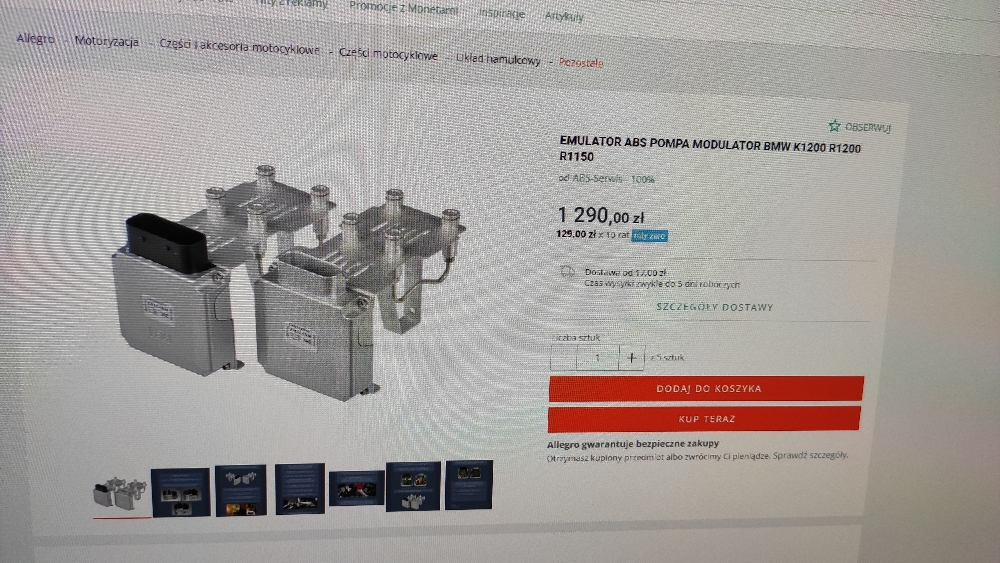

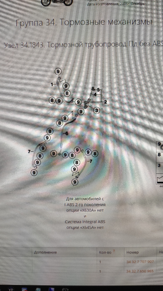

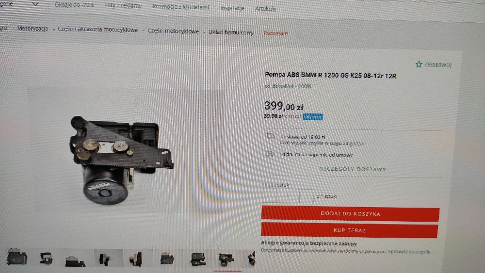

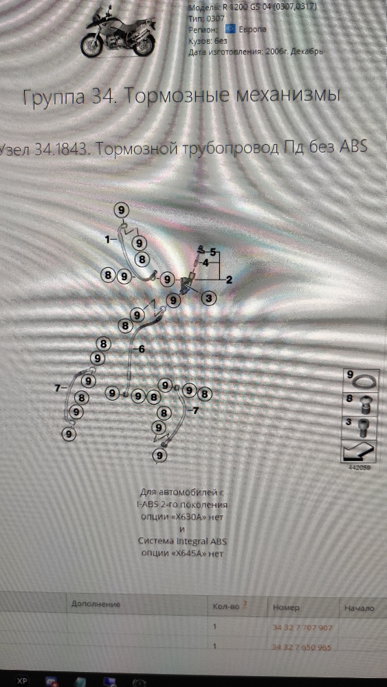

Не без АБС ной версии нет усилителя. Нужно только задний датчик подключить для чтения скорости. И выставить noABS. Ссылочками на авито подтверждено. Жаль границы закрыты сейчас. Там еще дешевле.

Нет там усилителя. И менять не надо ничего, кроме трубопровода и переподключения заднего датчика

Редуктор искать лень. На 18 умножить сможете? Либо за 20 т р обманка и комбинированные тормоза остались.

На досуге всетаки полистай ETK и RSD. Ну и помимо гусей там k40 серия есть если что.
Есть и что? Я говорю про к25. Покажете мне усилитель на без абсной версии? Много слов, а толку ноль. Ссылки я на запчасти для переоснащения скинул. Тоже комментариев нет?
