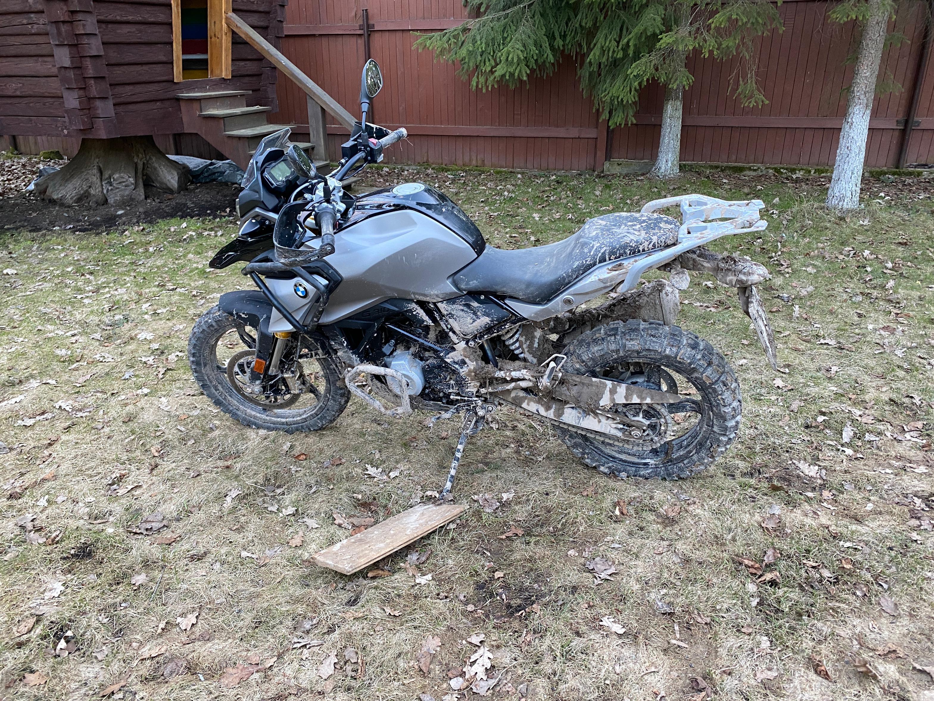

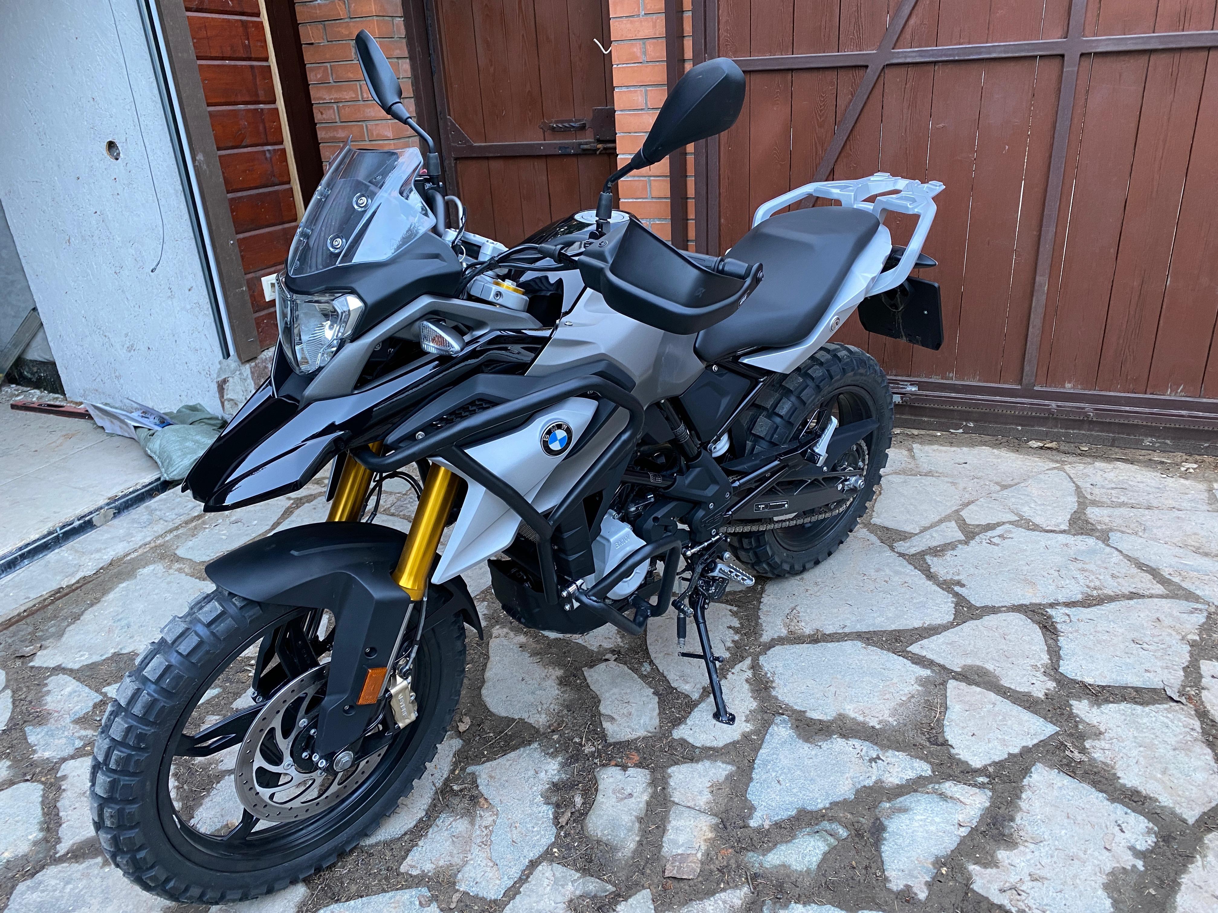

Испробовал я новые шины ткс80 на том же маршруте где ездил на стоковых, проходимость безусловно возросла многократно, но и без минусов не обошлось.
Плюсы перечислять нет смысла они и так очевидны, а вот минусы следующие:
БЫЛО - На стоковой резине с маленьким протектором переднее колесо разрезало грязь, мягкую глину, мокрый грунт и водную массу с хз каким дном как нож масло, шла ровно по траектории заданной на входе в препятствие а заднее колесо гребло потихоньку на пределе своих возможностей.
СТАЛО - ткс80 огромными протекторами на переднем колесе по всей видимости цепляется за все что может и сразу же на входе в упомянутые грязь, глину и грунт начинает стремиться куда угодно но только не прямо по заданной траектории, приходится бороться с собственным мотоциклом, а заднее колесо гребет изумительно пока за первые пять минут глиняного оффроуда не забьется липкой глиной, после этого его начинает мотать из стороны в сторону так, что время от времени мотоцикл идет по грязевому месиву боком, как будто дрифтует.
Вывод такой - пока у райдера нет опыта, хорошая резина скорее навредит чем поможет, как минимум тем, что сможет завести туда, от куда без опыта будет не выбраться. Начинать набирать опыт жесткого бездорожья лучше с такой же «неопытной» резиной, как и сам ездок, но в целом конечно покрышки хороши, если уметь управлять обутым в них байком!
И еще, квадроциклетные трассы слишком жесткое испытание для гусенка, ощущение что он скоро развалится неумолимо растет, ну посмотрим... Пока только акум сел из-за частых запусков после того как заглохнешь и передний тормоз стал почему-то очень тугим, не понимаю из-за чего(
DF42047E-1EA8-4D97-8A56-294A5513B633.jpg 081458C8-20EF-46A8-8496-12B7C6B5AEBE.jpg
Проверил акум, заряжен полностью, почему байк не заводится не понятно, по симптоматике все выглядит так, как будто бы сел акум и не хватает напряжения для пуска, стартер крутит но не заводится, если поддать газу, заводится, но только раз, потом уже и это не помогает, не понятно(

Электрика - наука о контактах. Неисправность означает, либо отсутствие контакта, где он должен быть, либо наличие там, где его быть не должно. Короче, надо хорошенько помыть моцик и подождать пока он высохнет (неплохо бы и продуть сжатым воздухом). А потом он скорее всего заведется, если нет, то увидишь проблемное место.
На одноцилиндровых часто бывает проблема с регулировкой декомпрессора, надо зазоры проверять и выставлять.
Посмотреть вложение 95290 Посмотреть вложение 95291
мапед едет туда, куда смотрит заднее, положение переднего крайне вторично. если у тебя так замылилась шашка (по сегодняшней погоде , в любой "лесовозке" реально 5 минут надо) значит на стоковой ты бы встрял раньше ровно на пять минут)))))))))))
мапед легкий, тренируйся. раз так обулся - значит желание есть)
Помыл, стоит сохнет, завтра попробую, если погода не подведет, поеду в сервис...
Мммм, а зазоры чего и где?
Есть, да и особо не чем развлечься на карантине, буду учится, где бы только раздобыть экипу хотя бы ноги защитить, все же закрыто(

Сегодня гусенок опять отказался заводится, отвез в автодом и вуоля, стоило вытащить из кузова и он как ни в чем не бывало, тарахтит как новенький, ни одной ошибки, вердикт - холодно ему, вот и капризничает... немужское поведение, надеюсь у старших братьев такого не бывает...
