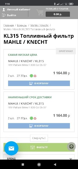

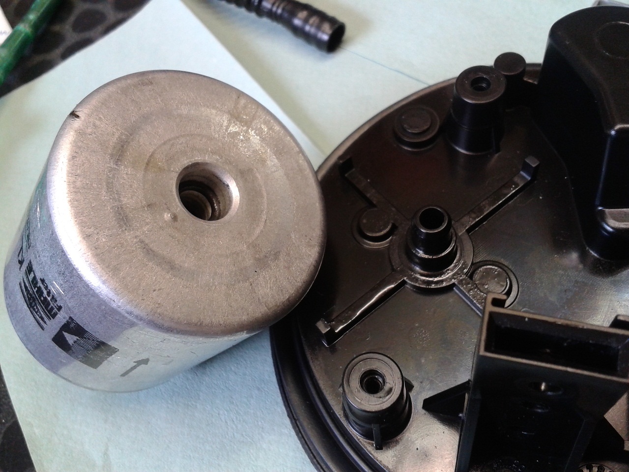

Фильтр топливный- где покупали? И цена?
Забей в поисковик или на иБей MAHLE KL315 и всё узнаешь.
Basilisk
272
4
Санкт-Петербург
Цена доставки до 3000р.
На ебае, где-то из Германии, если память не изменяет. Что это за доставка 3000? 2 фильтра взял, с доставкой 4 с чем-то вышло. Взял один прозапас, кому надо, обращайтесь.
Да, я тогда на другом форуме уже прикидывал, должен был подойти от сцепы чего-то, то ли 1200-го, то ли от Кисы. Хорошо, если это уже факт. Но так со всем, куда ни плюнь. Надо самому искать, пробовать, примерять, и т.п.

То что mahle kl315 и так знаю)
Но его нет в России и не Экзист не другие магазины не предлагают привезти под заказ)

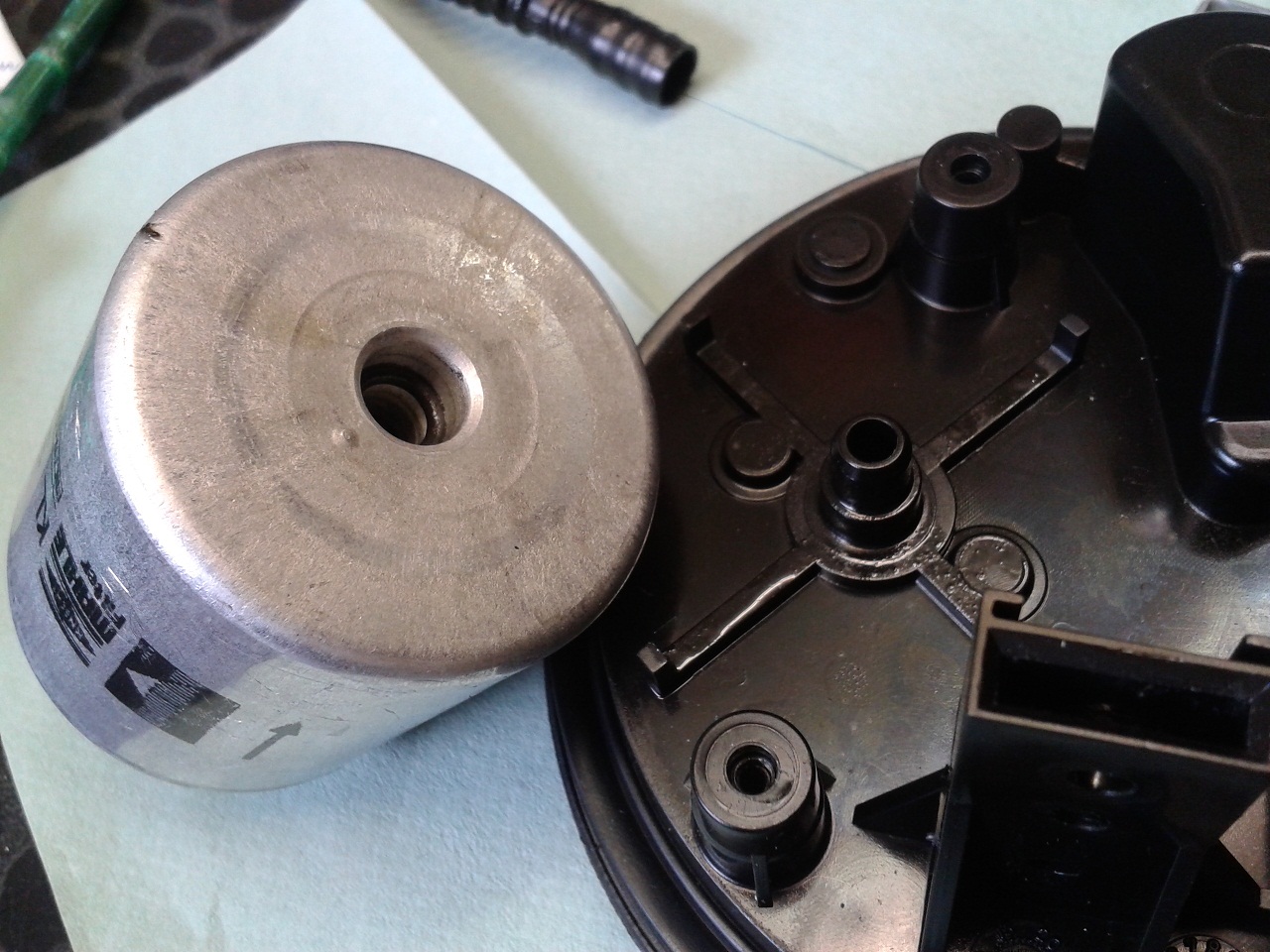

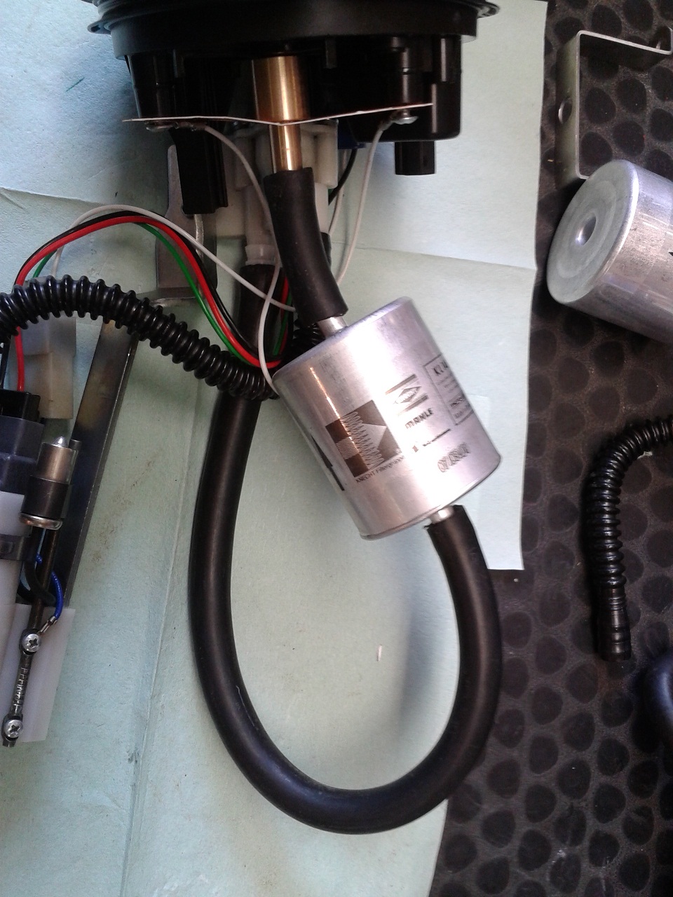

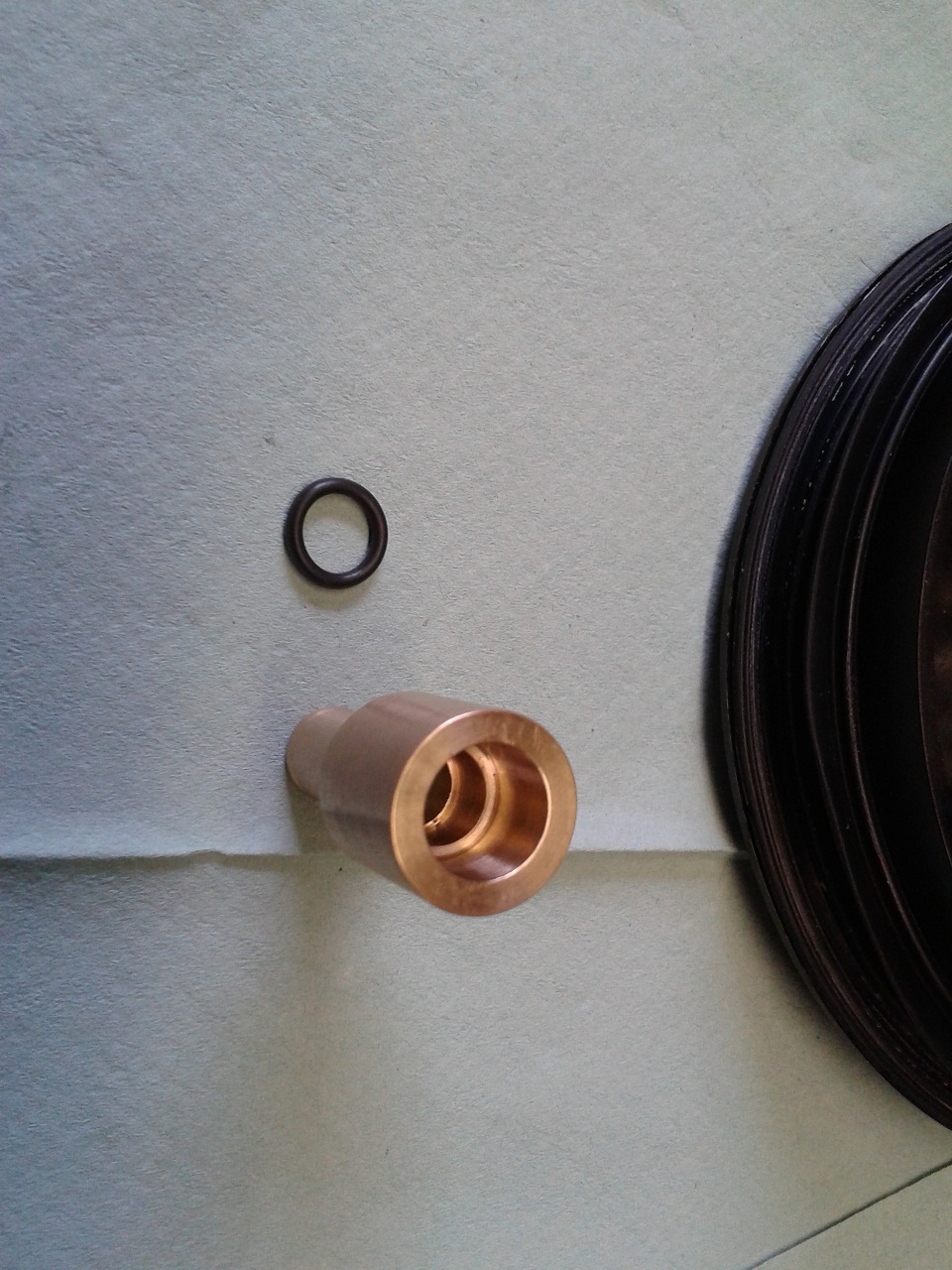

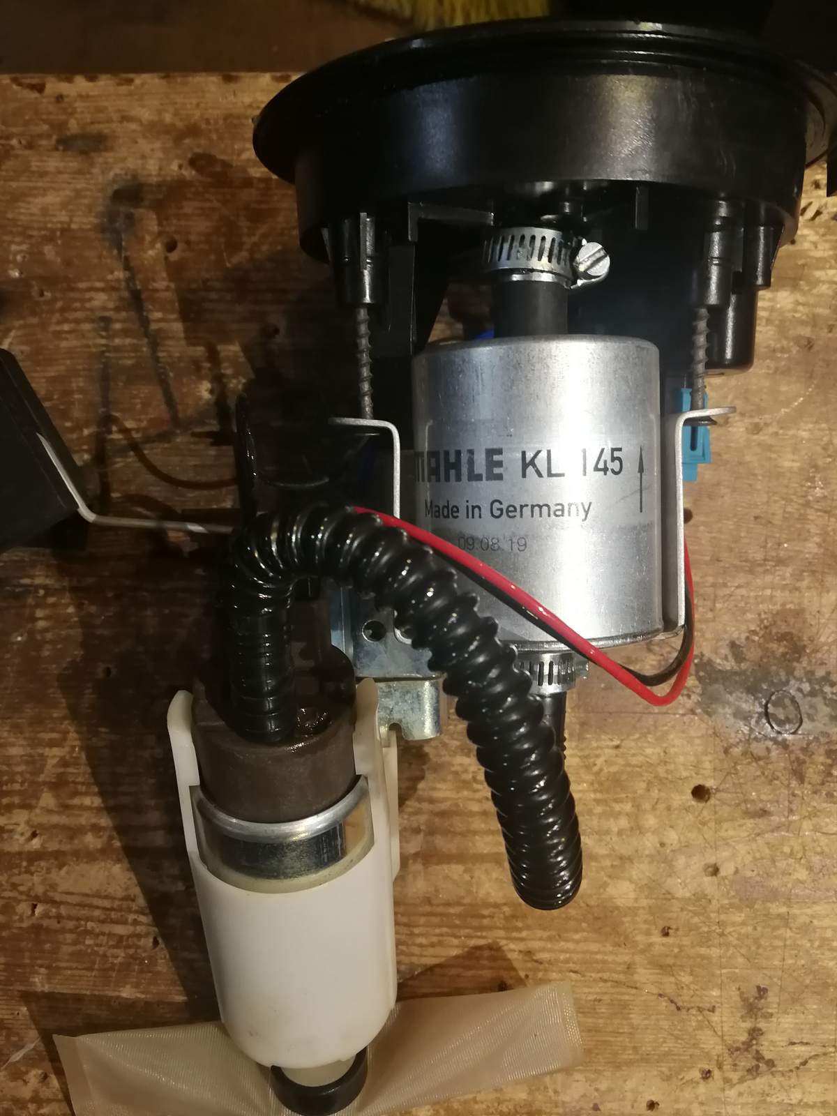

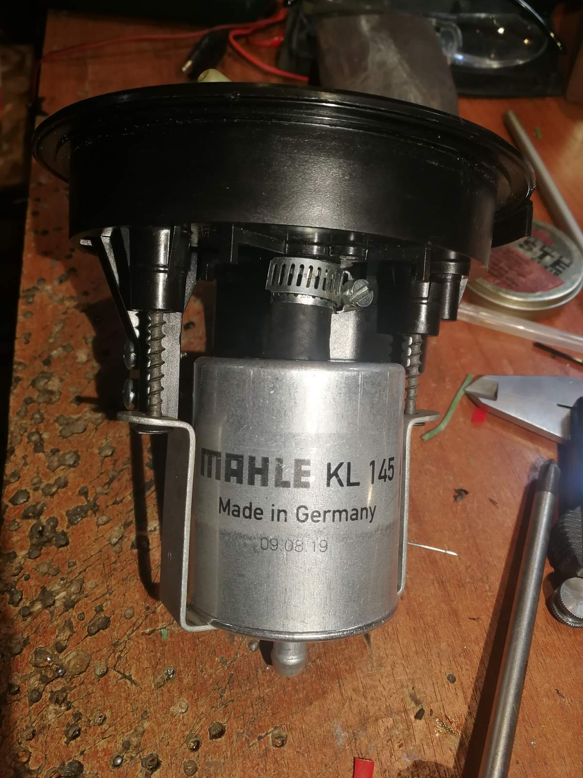

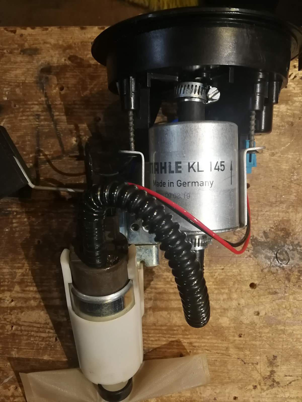

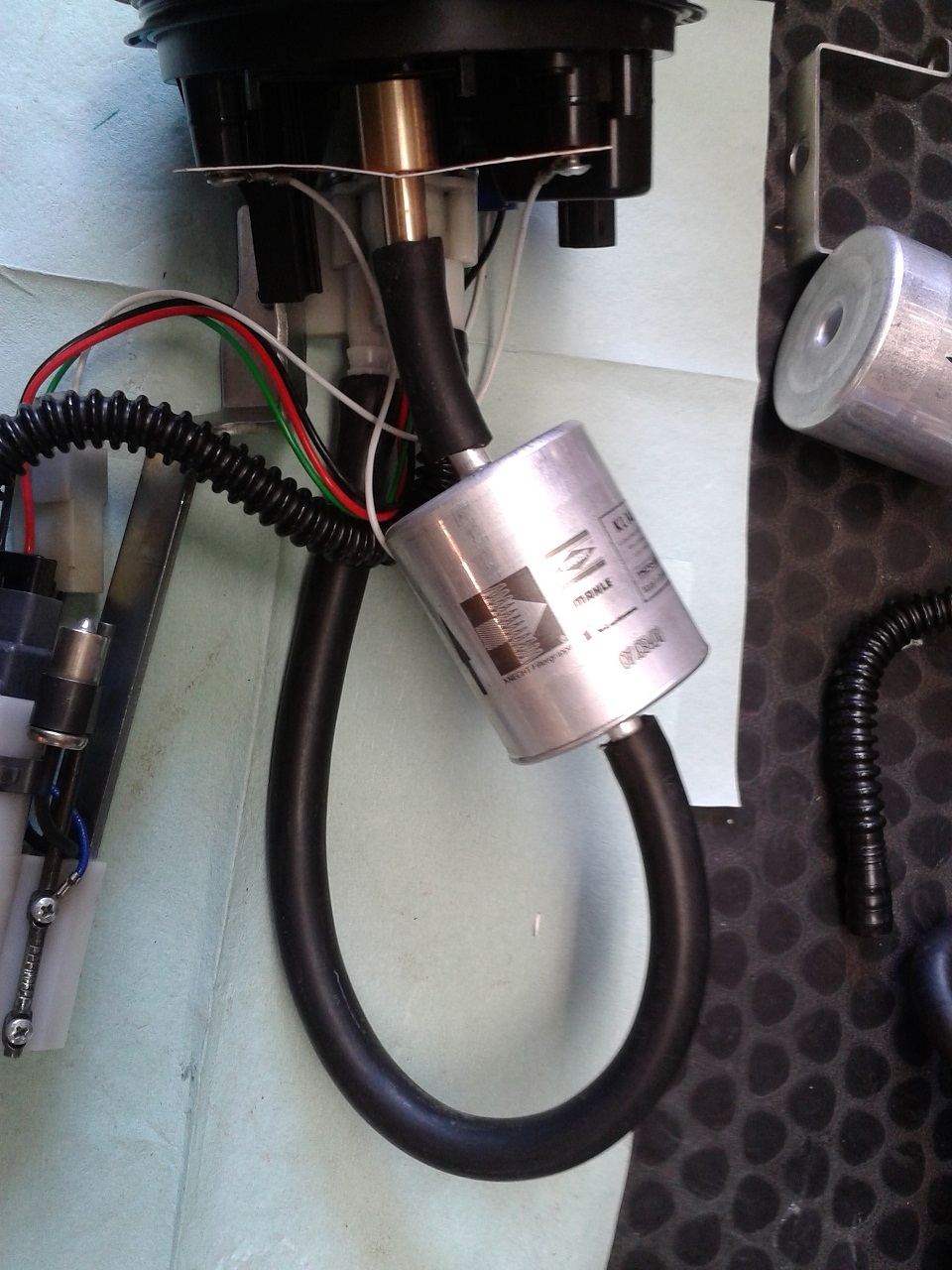

даю наводку: наример фильтр fram g12-1 за 120р. или любой другой, примерно подходящий по размерам ;)
attachment.php
attachment.php
attachment.php

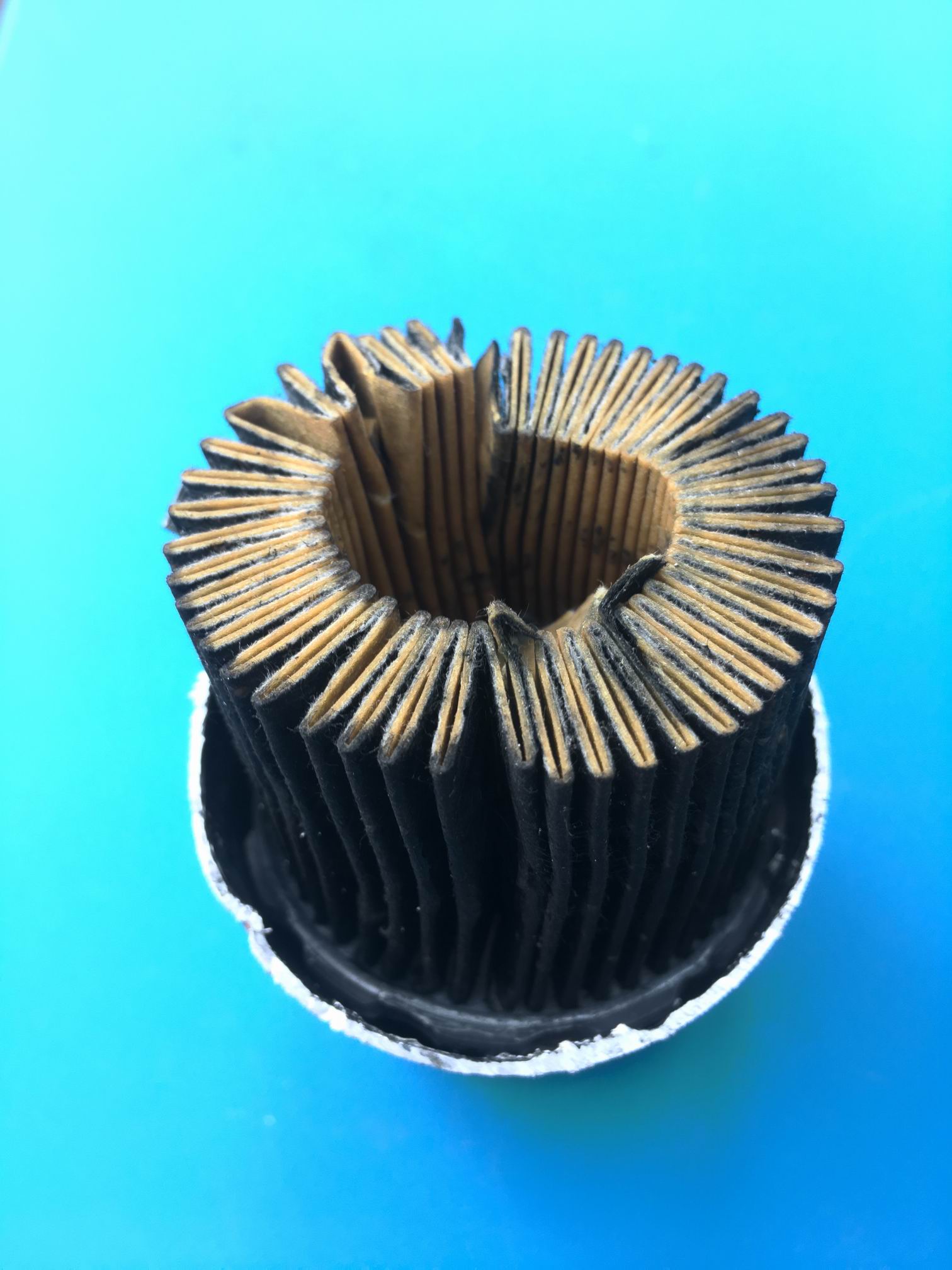

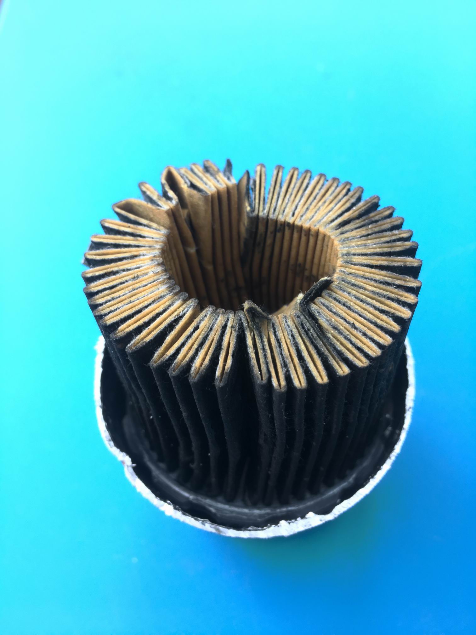

вот кстати состояние фильтра после 42тыс км на чистейшем немецком бензине
attachment.php
    358.2 KB · Просмотры: 454
    376.9 KB · Просмотры: 448
    349.4 KB · Просмотры: 431
    216.8 KB · Просмотры: 436

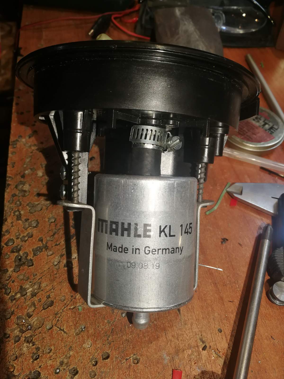

Ну, красавчик, правильно. я тоже думал смастерить что-то подобное. Но времянку сделал проще: бензошланг с насоса завел на штуцер без фильтра, а сам фильтр выбрал наружный, и уже после блока, сверху, соединил трубками. Если бы не нашел оригинальные фильтры, так бы и оставил, схема была вполне рабочая. Единственное, фильтр не такой большой площади, конечно, под сиденьем помещается, но зато его можно спокойно раз в год менять без проблем. За те же 100-150 р.
gauze
236
москау
  2. YAMAHA
блин, чёт снаружи мне не пришло в голову его приделать) фотки выше это как идея, на x650 какого-то немца, я проще сделал, но фильтр остался в баке.. можно ближе к инжектору под облицовку засунуть, там просторнее чем под сиденьем.
attachment.php
attachment.php
    187.5 KB · Просмотры: 378
    238.9 KB · Просмотры: 394
