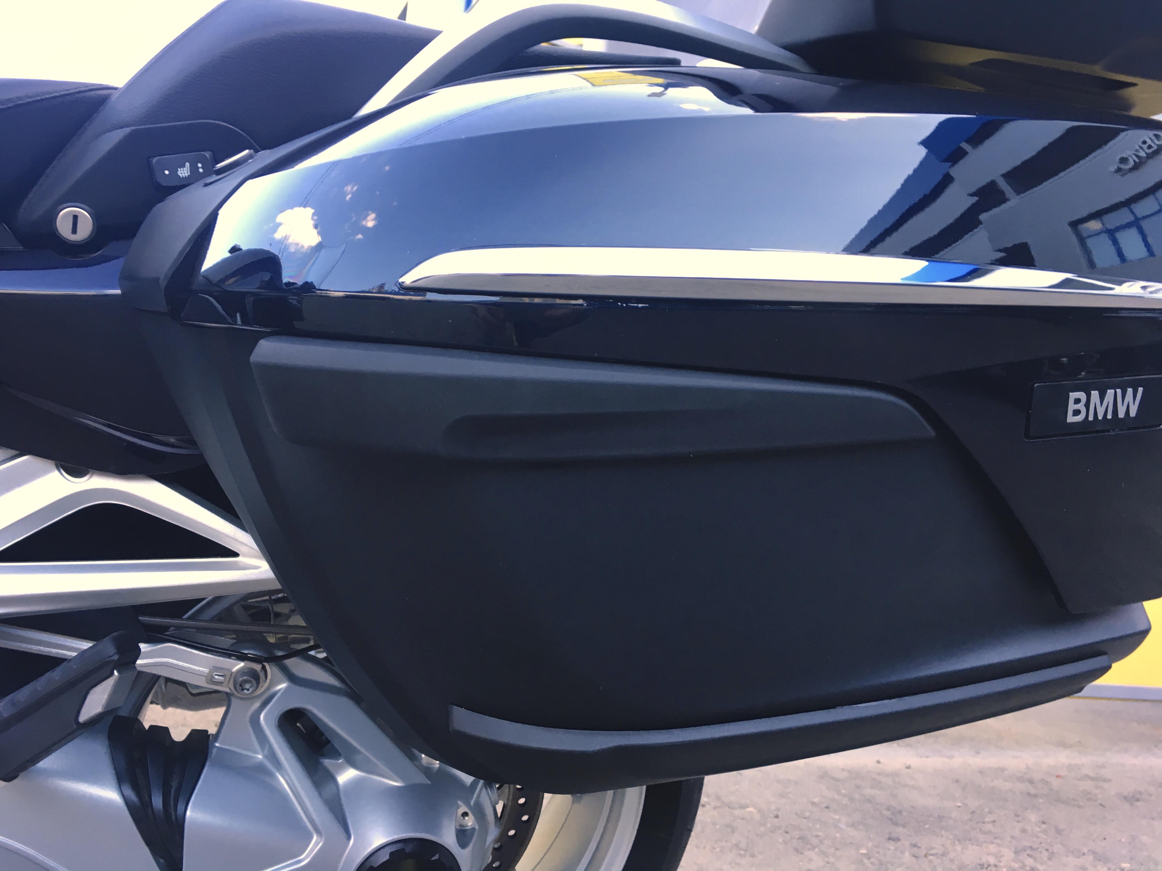

Рекомендую оригинальные пластиковые накладки на кофры.
Эстетично и практично. На околонулевых скоростях прекрасно отрабатывают, а на больших ничего не поможет.
А как они крепятся, на клей?

На 1200 норм стояли, не мешали никак. Стояло то и другое. Тут, скорее всего, так же будет.
двухсторонний скотч

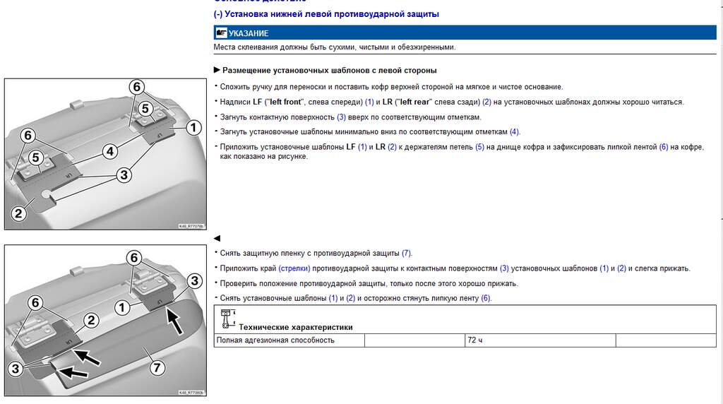

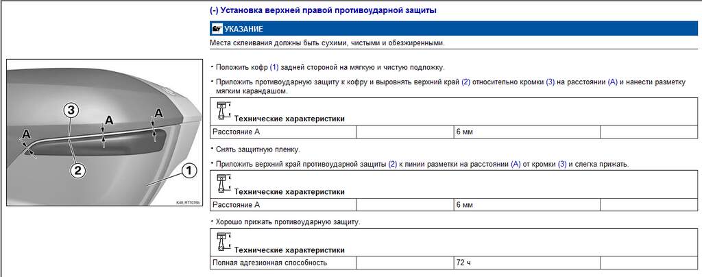

Олег, привет!
Сергей опередил. На двусторонний скотч, уже приклеенный к накладкам. Ещё в комплекте идут картонные кондукторы для позиционирования накладок. Без мануала та ещё головоломка ))
Никаких мегаупаковок, всё в пакетике.

Олег, привет!
P.S. 1250 когда??

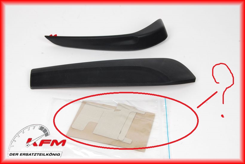

Прикупил такие накладки. По установке вроде все просто, но не догнал зачем в комплекте какие то бумажные лекала ? bmw_77427700461.jpg
