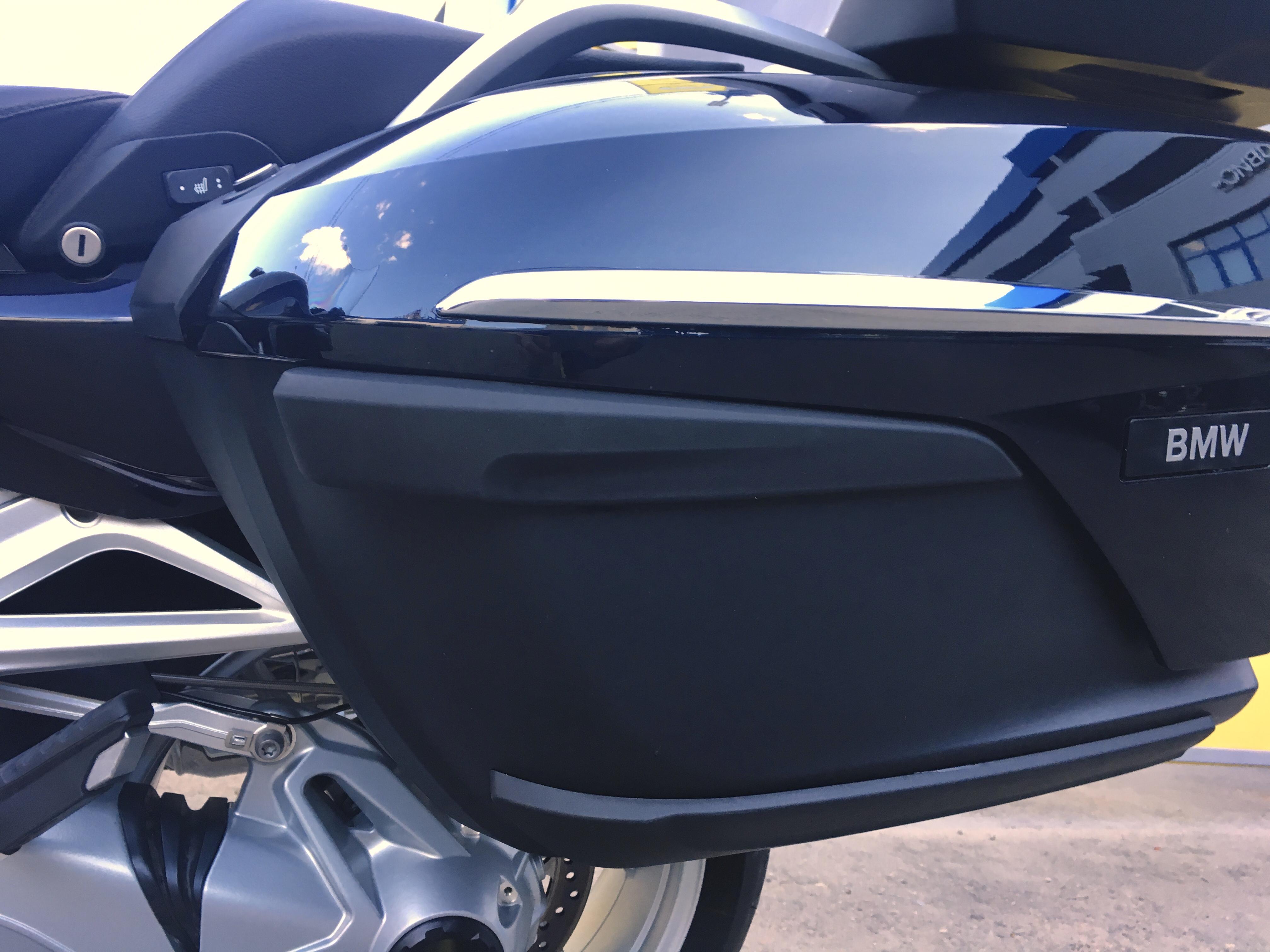

Рекомендую оригинальные пластиковые накладки на кофры.
Эстетично и практично. На околонулевых скоростях прекрасно отрабатывают, а на больших ничего не поможет.
Такие стоят, да.

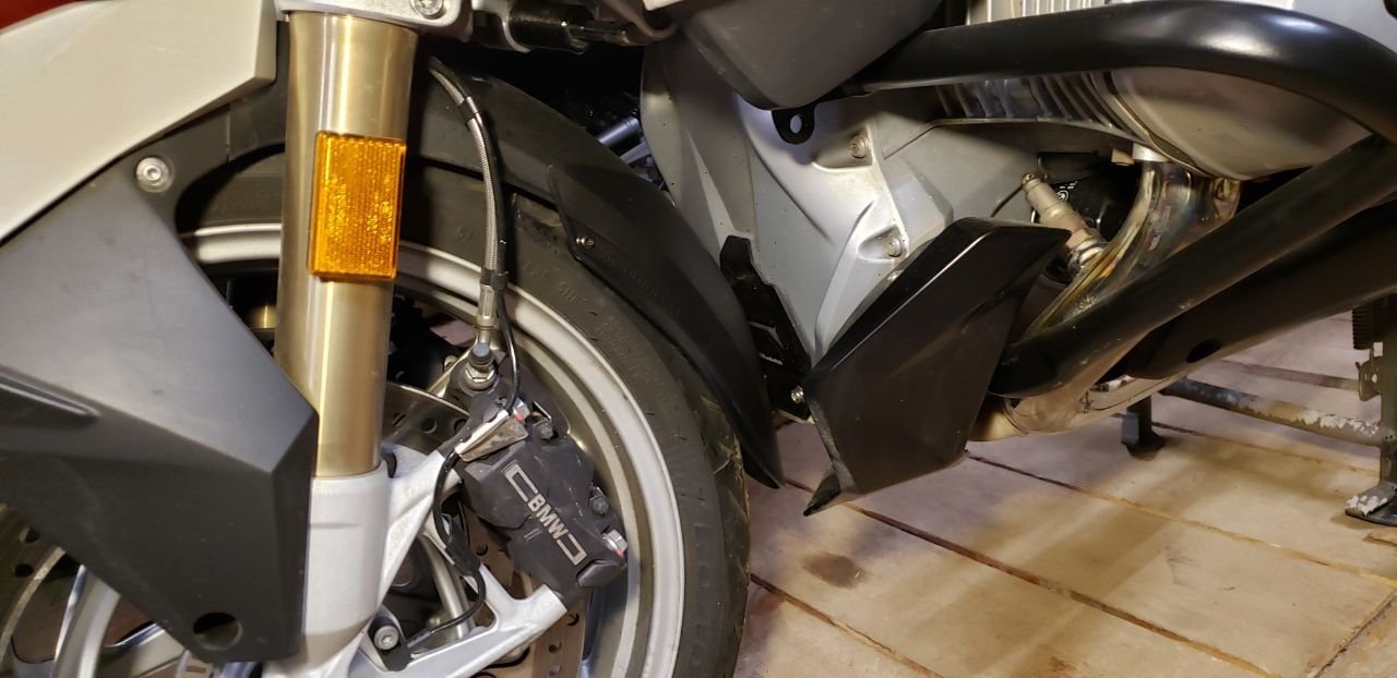

у вас 1200 или 1250? спойлеры пластиковые двигателя есть?
1250, спойлеры есть (их видно на моем фото). Из-за них, подозреваю, удлинитель от 1200 и не встанет. Не могли бы вы поделиться результатом после установки?
Спасибо! :smile:
