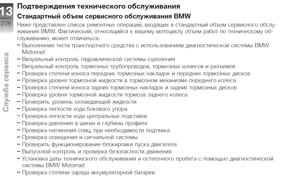

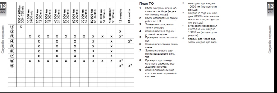

alekniko
451
4
Литва, Клайпеда
  1. JAWA
  2. Когда-то был
Согласно R 1250 GS Adventure Руководство по эксплуатации и обслуживанию
    90.1 KB · Просмотры: 300
    304.3 KB · Просмотры: 282
