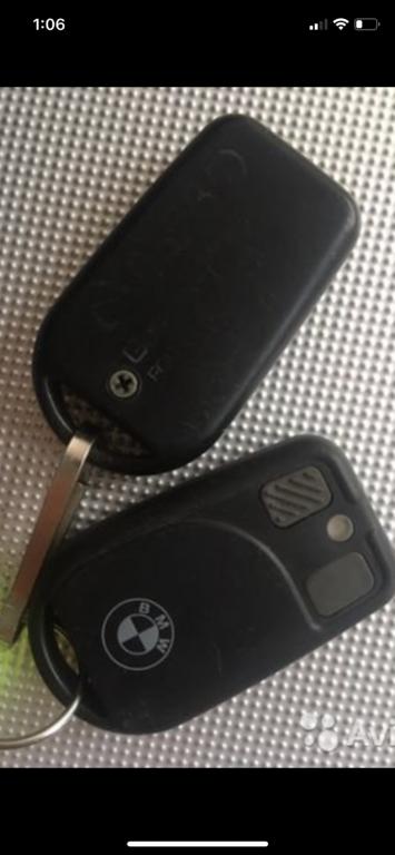

Приветствую! Подскажите знающие люди, как визуально отличить эти брелоки? Вин кода мотоцикла на котором стояла сигналка нет, партномера на брелоке тоже не нашли. Может внутри на плате указанна рабочая частота? Кто-нибудь разбирал?

Имел ввиду брелоки от мото сигнализации. Вот такие.
Визуально - никак. Может стоит просто запрограммировать их на мотоцикл с заведомо известной частотой?
Спасибо, надеялся на визуальные различия. Если бы они в руках были, так бы и сделал, попробовал запрограммировать. В принципе и доступ к анализатору спектра есть, можно измерить в каком диапазоне генерит. Но брелоки в Москве, с мотоцикла R1200GS 2009 года. И это вся скудная информация.))
а по оригинальному каталогу запчастей на r1200gs 2009 года блоки с частотой 315 разве ставились вообще?
Как я понял, ставились на все с опцией: "Экспортное исполнение для Японии". Но в блоках с этой частотой (315), нет RDC, и все датчики в колеса, на частоте 433 вещают. Это еще одно отличие, по которому можно определить какой именно блок стоял в мотоцикле.
