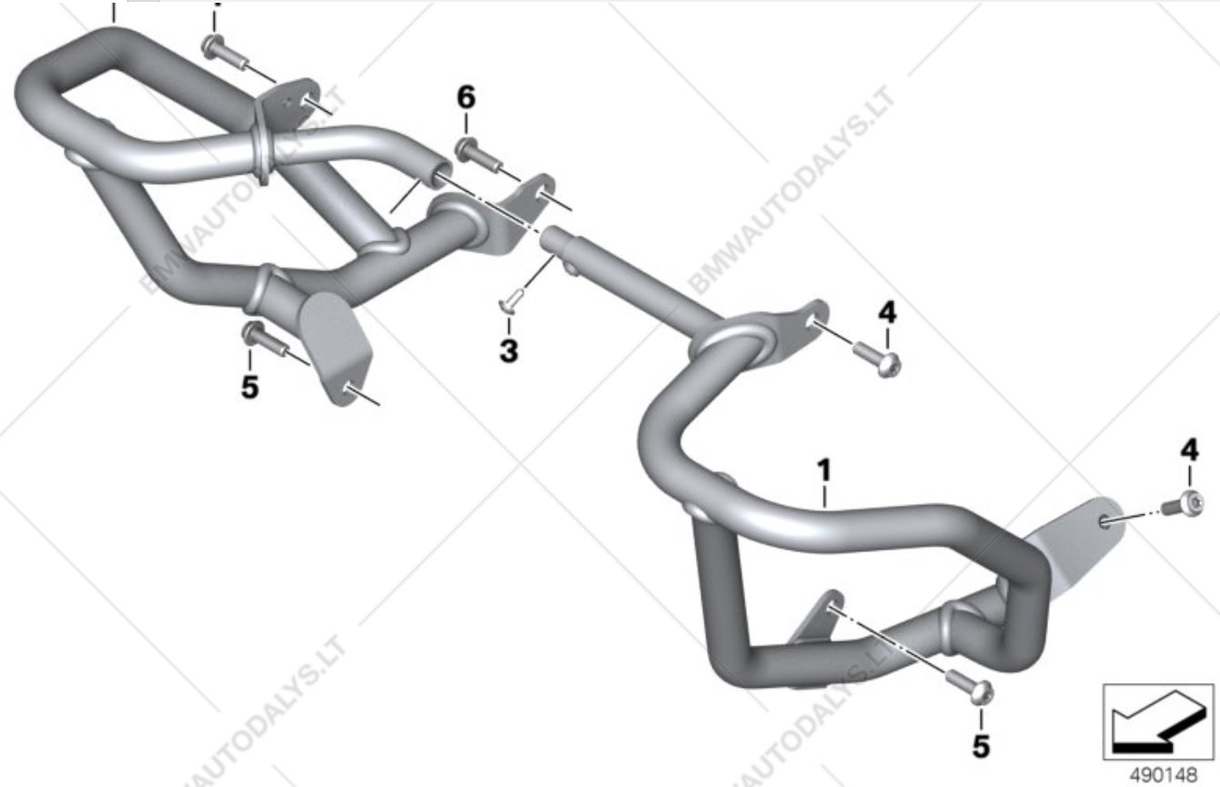

Есть для F850 GS на сайте BMW дуги
https://www.bmwautodalys.lt/lt/katalogas/dalys/77_1020/0/59545/0/0/2019/0
Но это не совсем то

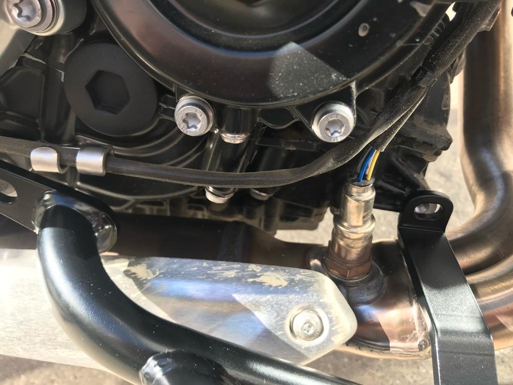

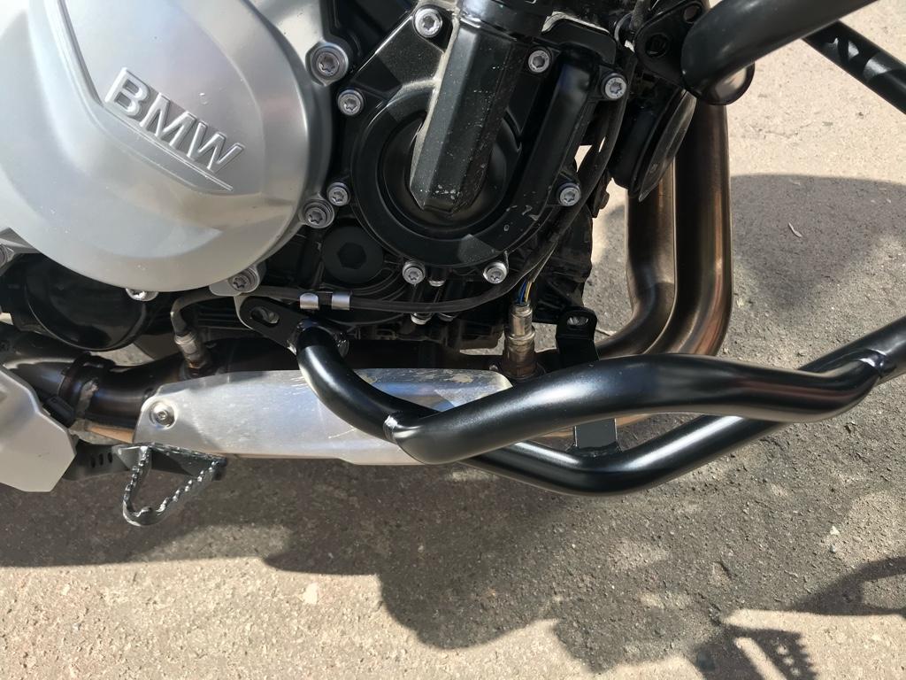

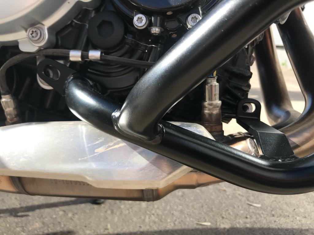

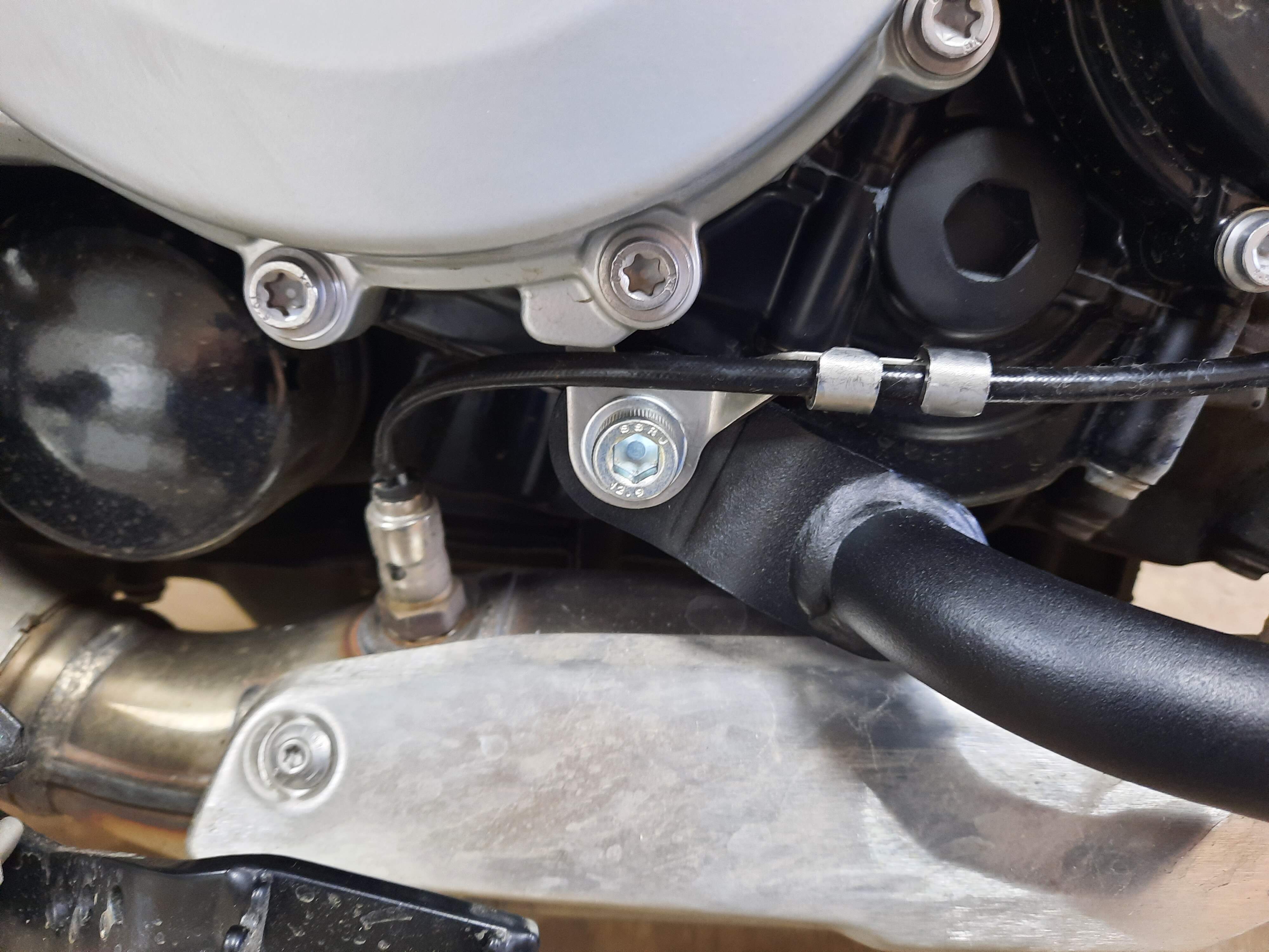

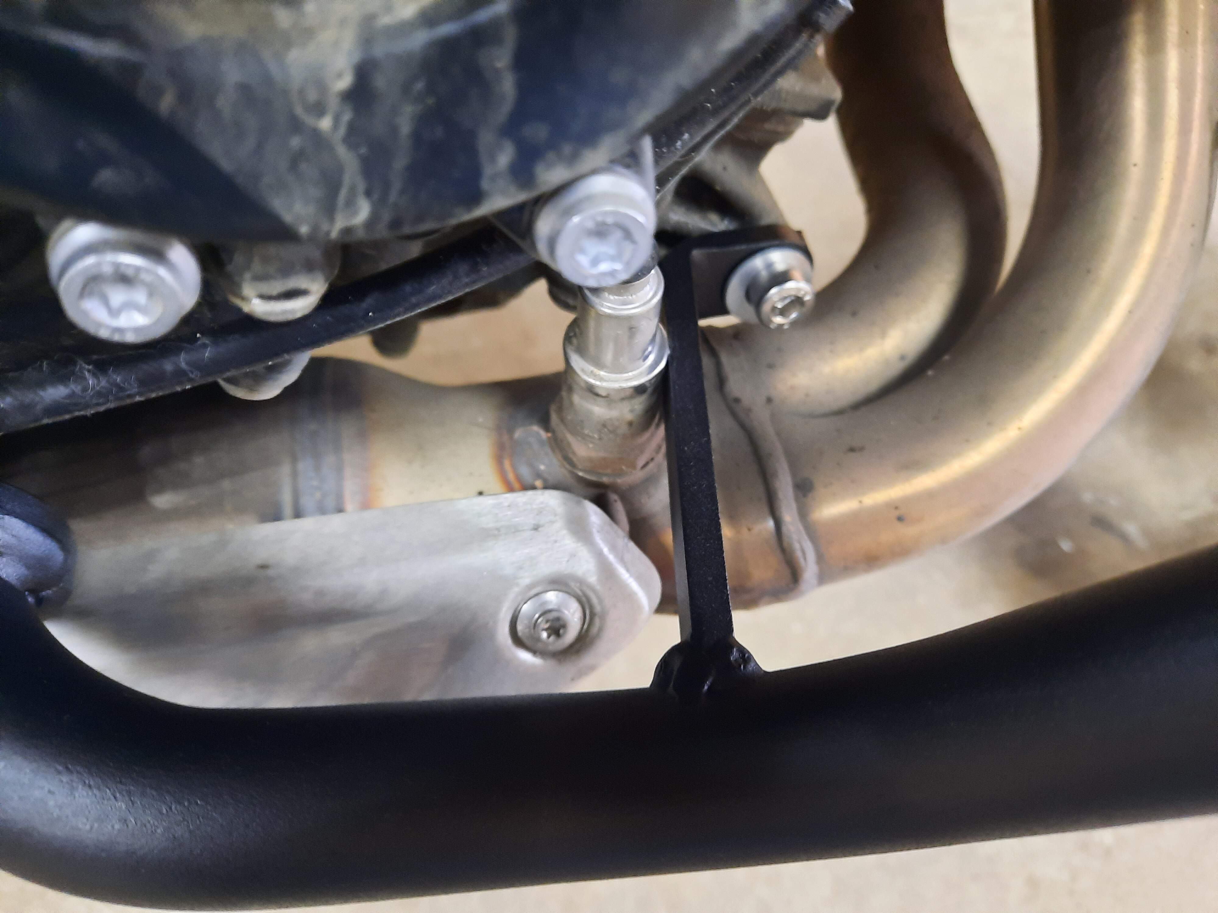

В общем поставил дуги PUIG
установка не сложная.
выяснил в чем разница между до 20 годом и 21: евро 4 и евро 5.
на 21 годах 2 лямбда-зонд.
там обыграл на дугах так, вроде все ок:

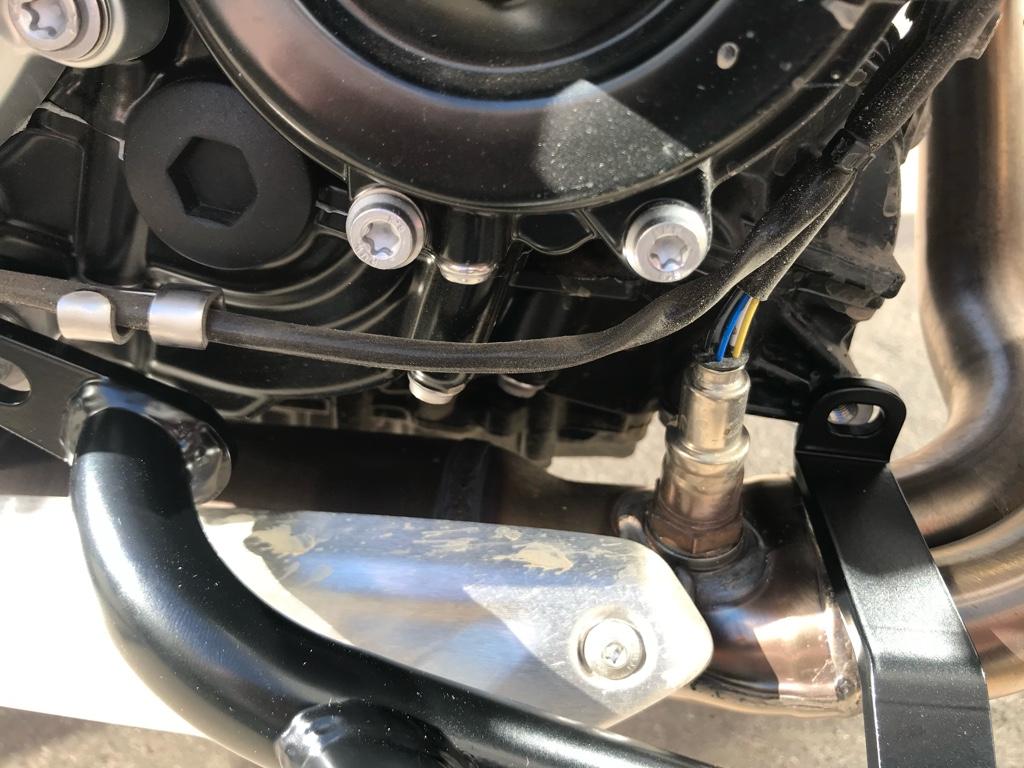

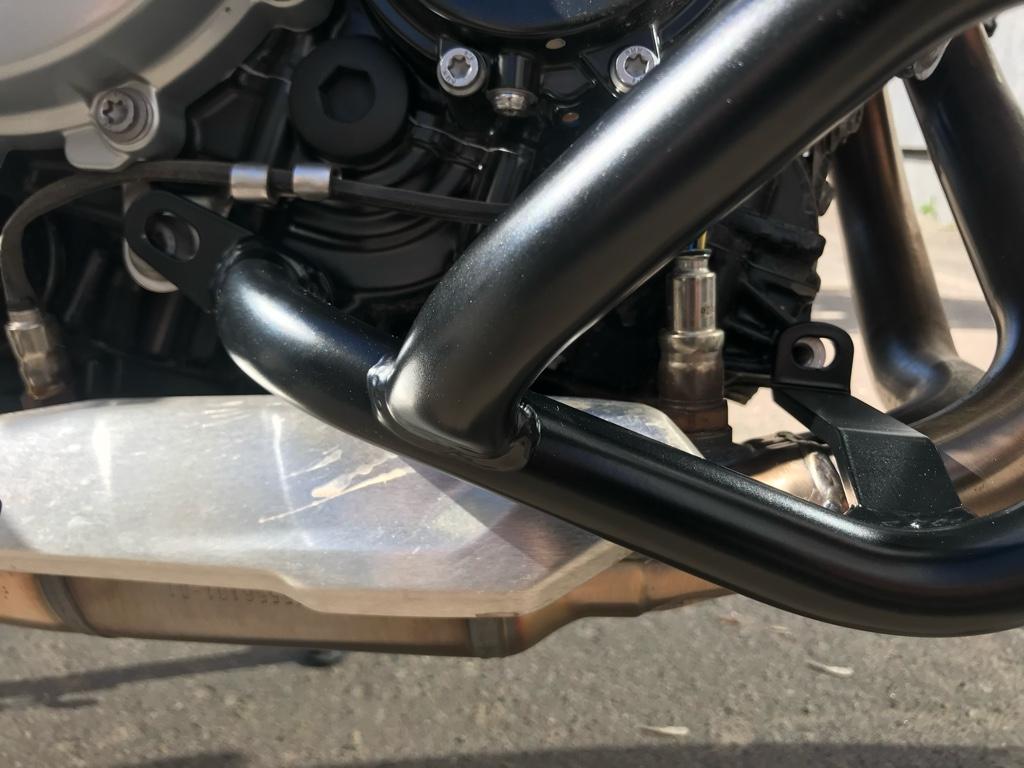

а вот первая лямбда-зонд, та что и была, не пойму в том же месте или чуть ее сместили.
она в натяг вышла - вроде как и гуд но смущает.
зазора нет - прям в нее уперлось.
от вибрация не будет плохо ей?
и прокатился - дотронулся до дуг снизу - горячие... интересно от того что точка касания с лямбда-зонд или просто греет глушитель \ двигатель?
в общем оставлять или нет?
советуйте =)

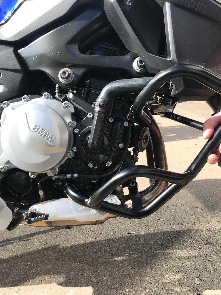

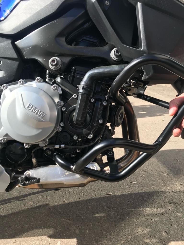

а так дуги годные имхо.

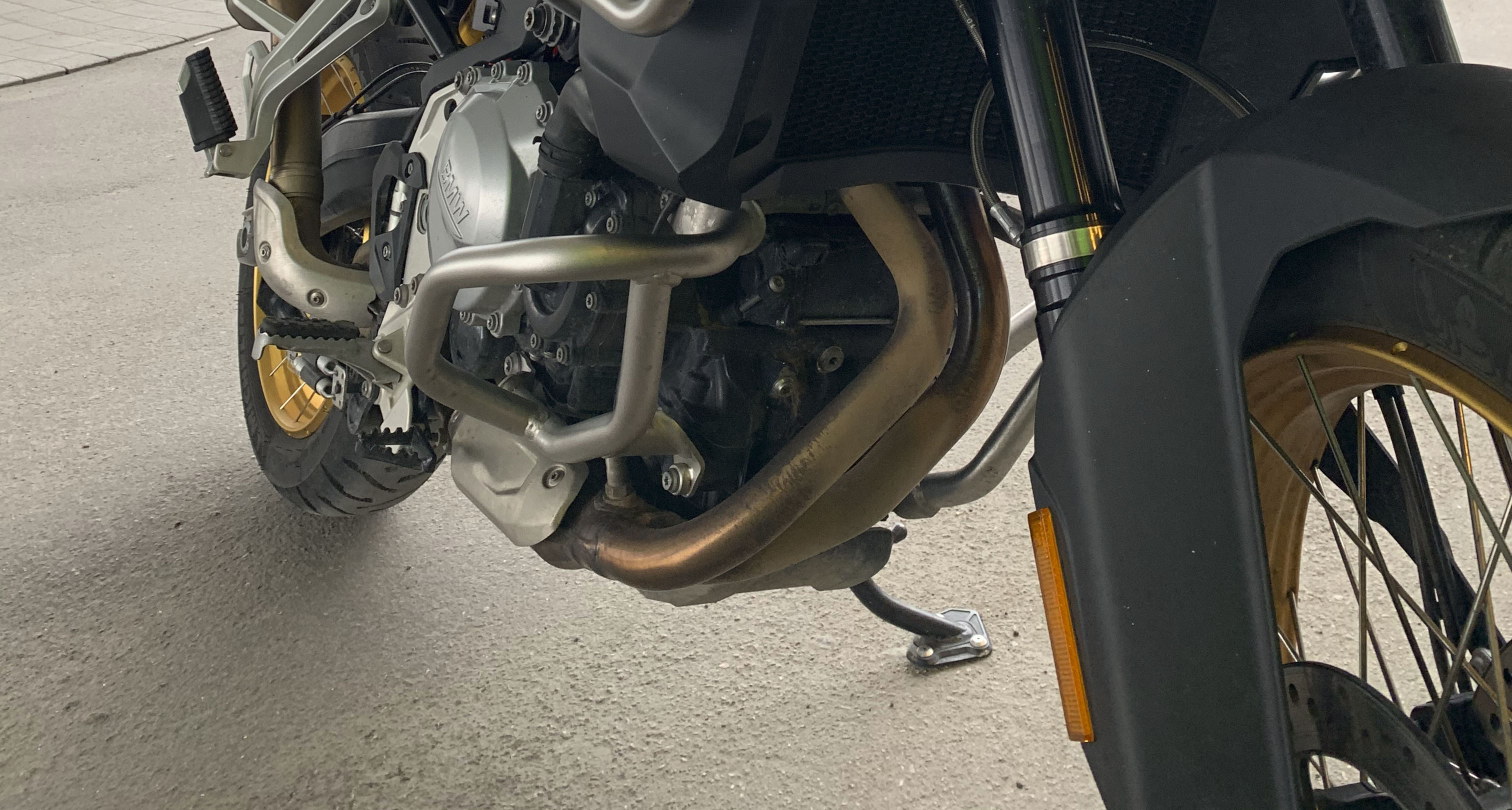

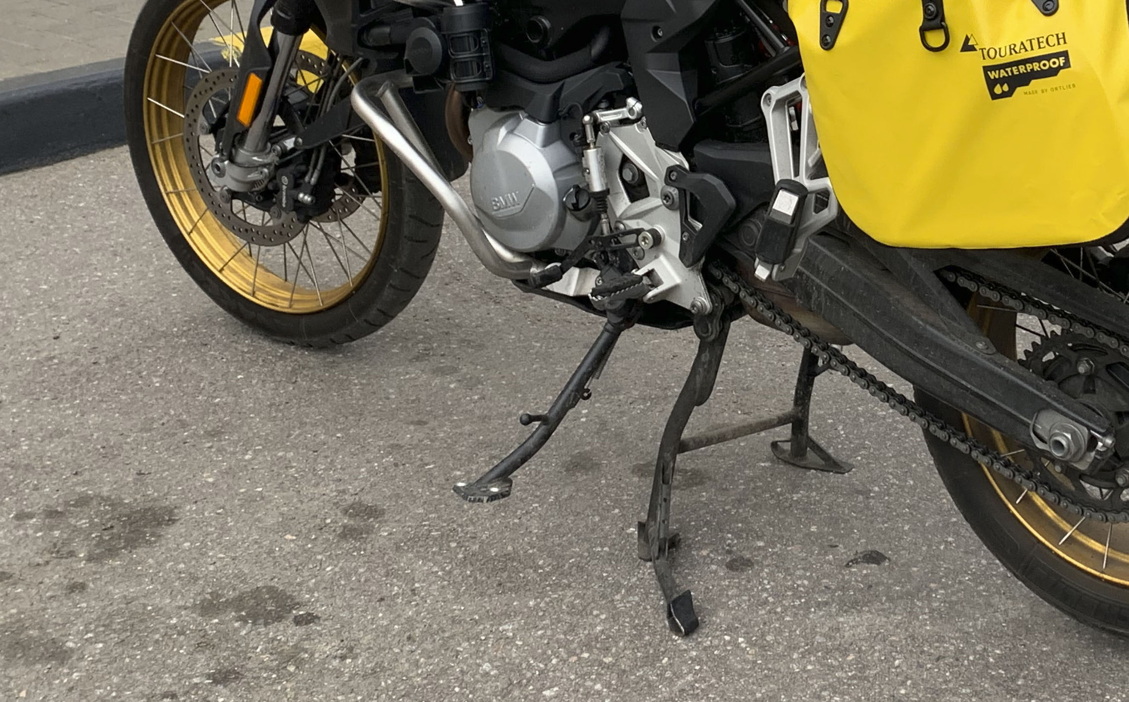

Как элемент защиты в целом неплохи наверное..
Внешне. по мне так не очень... напоминают подсунутый под мотор "кенгурятник". "Родные" дуги как бы облизывают контру по низу уходя назад, а puig почему-то решил выбрать концепцию "рога навстречу". Двигатель, здоровенный кронштейн подножек в едином тоне покрытия гальваники/люминия..., а тут такое.
До кучи само покрытие дуг как бы немного "дешевизной" отдает... И окрашены как бы "под crazy Iron" что-ли :)
(!) Другое дело, если дуги - это только начало и далее вся навеска будет строго в таком же стиле/цвете.
В общем как-то так...И да...Это строго мой взгляд со стороны, как владельца похожего коня... то бишь "вкусовщина"
P.S. то, что планка крепления дуги так расположена относительно "лямбды" меня настораживает...IMHO,судьба последней будет незавидна при встречном ударе в дугу.

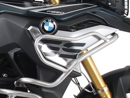

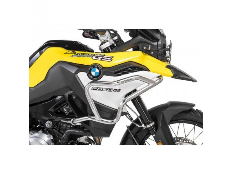

Всем привет.
Кто-то ставил себе верхние из этих вариантов?
Hepco - Touratech
Хочу добавить к нижним оригинальным.
Внешне больше нравится Hepco, но почти уверен, что при заваливании, верхний левый конец просто промнётся вдоль оси трубы, к которой приварен. И прижмётся к пластику, только усугубив.
А Touratech, вроде, геометрически, выглядит более продуманно.
Верхний лепесток приварен не к одной оси и нагрузка должна распределится ближе к креплению.
Краш тест никто не делал? )

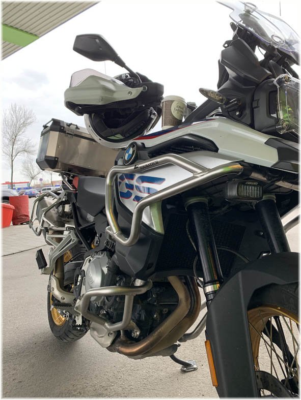

И ставил (стоят и сейчас). Встали ка родные, меньше чем за 10 мин. Нравится покрытие, основательная гальваника.
На них у меня висит доп.свет RIGID (фото внизу старое, счас 4х диодные побольше повесил)
И краш-тест небольшой был. мотик прилег на левую сторону и чутка проехался. С мотиком вообще все замечательно, фара слева тоже норм. - т.к. повернулась на креплении вовнутрь "периметра", светит как ни в чем не бывало.
На самой дуге слева царапки около 3-4см от асфальта.

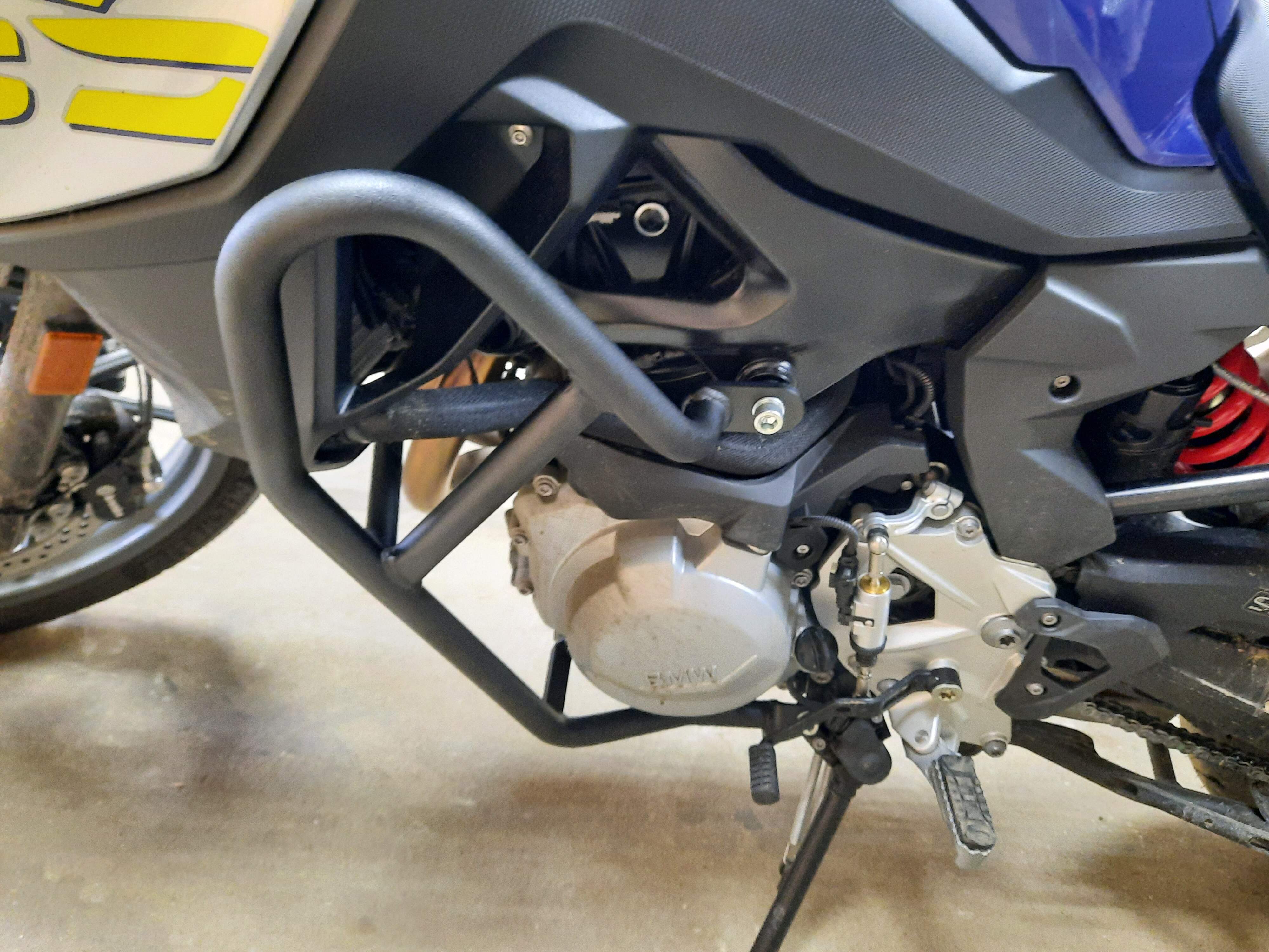

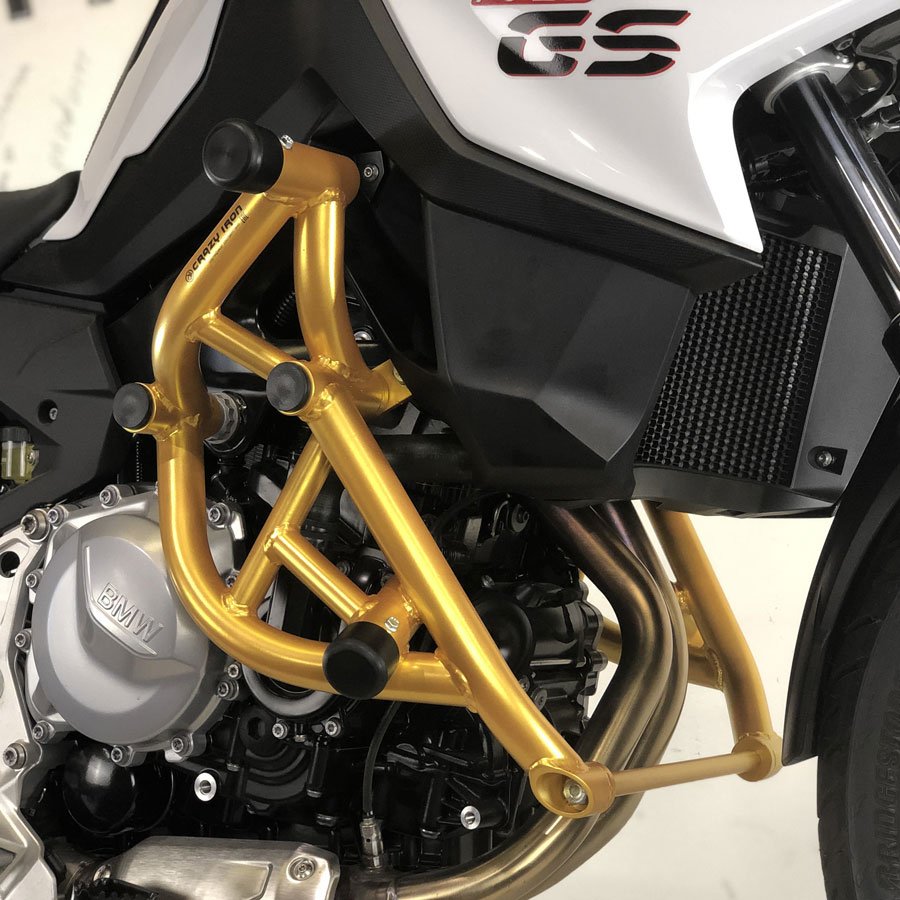

CRAZY IRON ещё вот такую штуку интересную делает.
Если будут черные, то и в глаза бросаться не будут.
https://m.crazyiron.ru/sajt/dugi/za..._kletki/crazy_iron_kletka_pro_bmw_f750gs_17-/
Мечта джимханиста. Никаких царапок. Сменные вставки.
Нет точек крепления к нижней части двигателя.
Только тогда родные нижние дуги придётся снимать.
Но в наличии нет, изготовление под заказ.
Съезжу к ним, посмотрю похожие.
Позже увидел, что их уже упоминали, но пока, похоже, никто не ставил.
