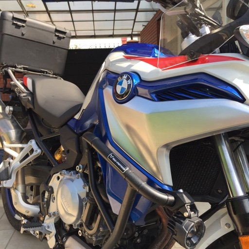

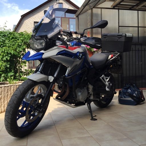

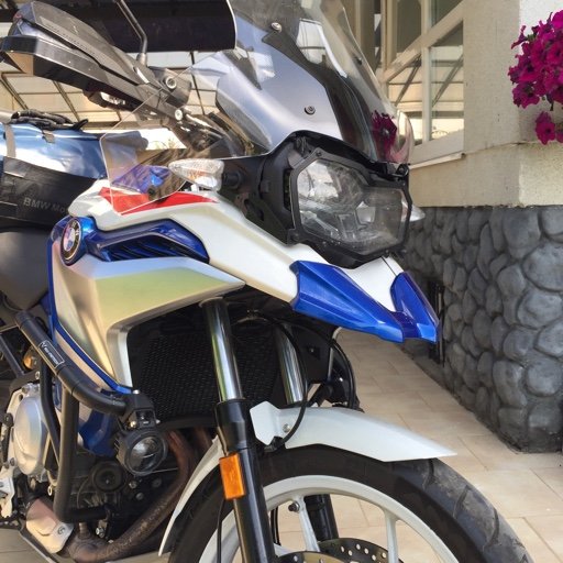

СВ мотеч очень аккуратно смотрятся, при том, что имеют достаточно большую площадь защиты. продавец наш выдает копию сертификата соответствия(или как там он называется), с таможни. На всякий случай лежит в кофре.

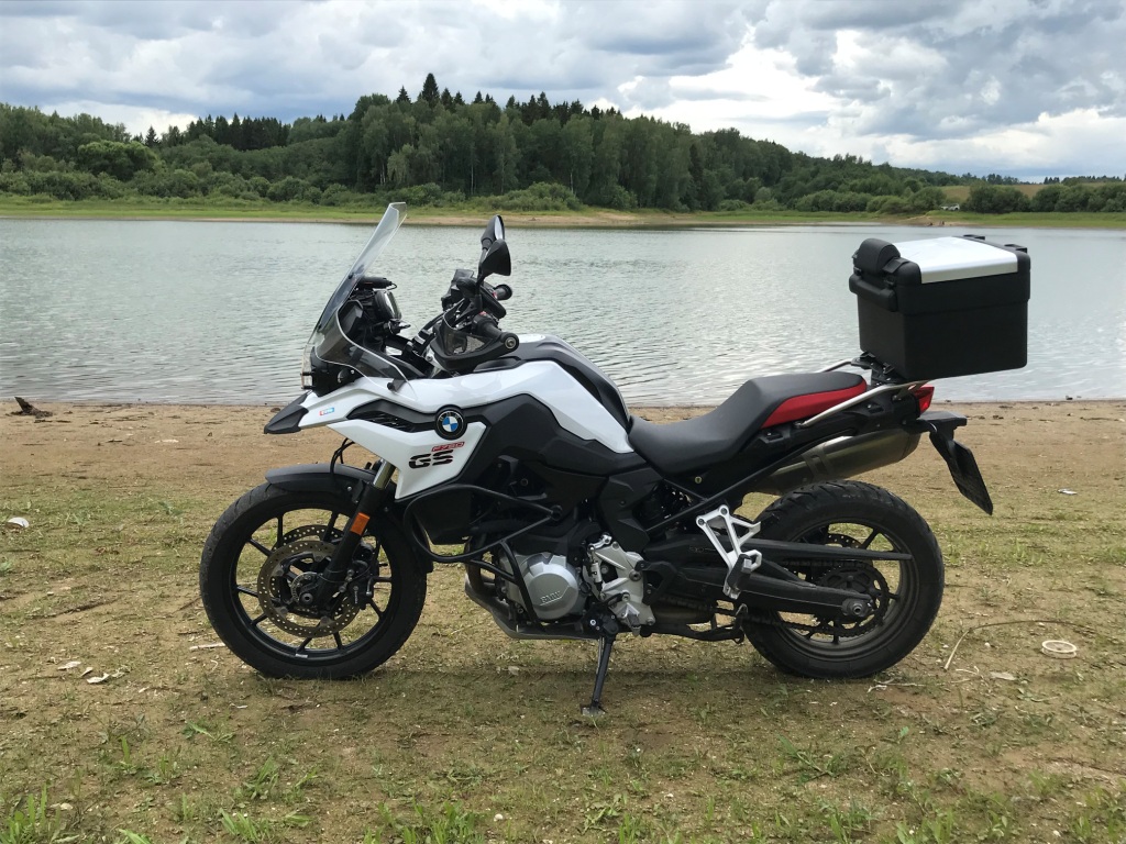

У меня hand made (квадробаза), потому что в конце весны прошлого года дуг на них вообще никто не предлагал, а ронять было стрёмно и дорого:

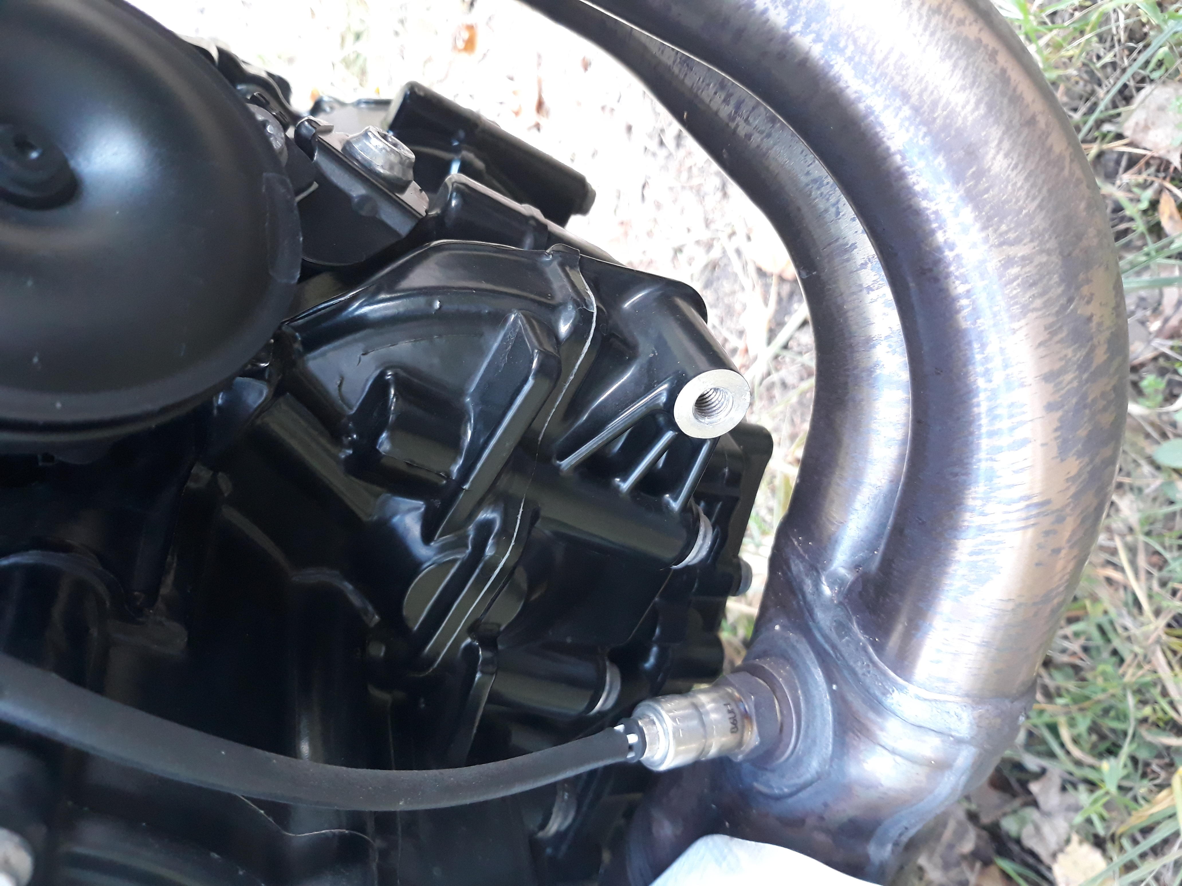

В течение этого лета довольно таки плотно изучал тему установки защитных дуг на F750GS. Пересмотрел наверное практически все варианты, имеющиеся на рынке и пришел к выводу, что большинство дуг просто напросто не предназначены для защиты и, более того, при падении мотоцикла могут не только не защитить, а нанести дополнительные увечья технике. Поясню.
При падении, ударная нагрузка, после первичной деформации дуги, распределяется в точки ее крепления. И если мы посмотрим внимательно на разные модели именитых фирм, то увидим, что большинство изделий сделано так, что при падении на правый бок, максимальная нагрузка идет на правое переднее нижнее крепление, которое находится в приливе блока двигателя (сторона глушителя).Фактически там тонкая алюминиевая ножка с внутренней резьбой. Чтобы ее отломать, даже сильного падения не надо.
В результате сложного выбора, я все таки заказал у производителя дуги HEED и после примерки комплекта убедился в своей теории - максимальная нагрузка идет на самое слабое место - переднее правое нижнее крепление. Я написал об этом производителю и дуги вернул, но они никак не отреагировали на мое замечание, просто вернув деньги.

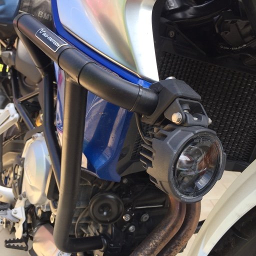

SW-Motech Дуги на 750GS сделаны качественно и хорошо.
Защищают двигатель и радиатор, это основная их задача. При этом очень гармонично смотрятся с мотоциклом...

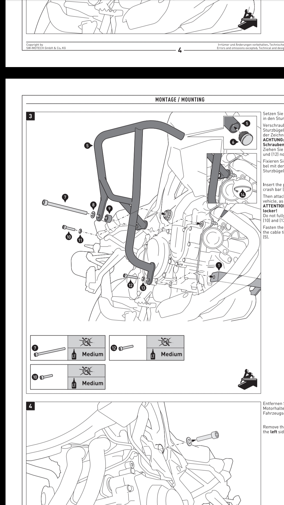

На счет смотрятся не спорю. А на счет защищают меня берут сомнения. 3 точки крепления на сторону. 2 из которых, на которые придется максимальная сила удара - к алюминиевому блоку двигателя. Screenshot_20191011-225947_Drive.jpg
Посмотрите на схему.
Крепление к раме болтом номер 7 (наиболее прочная часть для распределения ударной нагрузки) практически не нагружается при падении. В тоже время основная нагрузка ложится на крепления к блоку (болты номер 10 и 12). Место, куда вкручивается болт номер 12 - крайне уязвимо и неспособно нести хоть какую то ударную нагрузку. Планка номер 1 может чуть усилит это место, но прямое прикручивание дуги защиты в это место неприемлемо.

Все крепления к раме идут через удлинители, а не напрямую, тем самым гасится сила удара, путём загиба Дуги. Плюс в том, что они играют, как бы подпрудинивают, а не жёстко стоят.
Ваши опасения про повреждения хрупкого металла двигателя в месте крепления дуг понятны. Опять же. Падения бывают разные. Можно приложить стоячий мотоцикл, или не на большой скорости, а можно улететь и кувыркаться, везде результат Защиты будет разный.

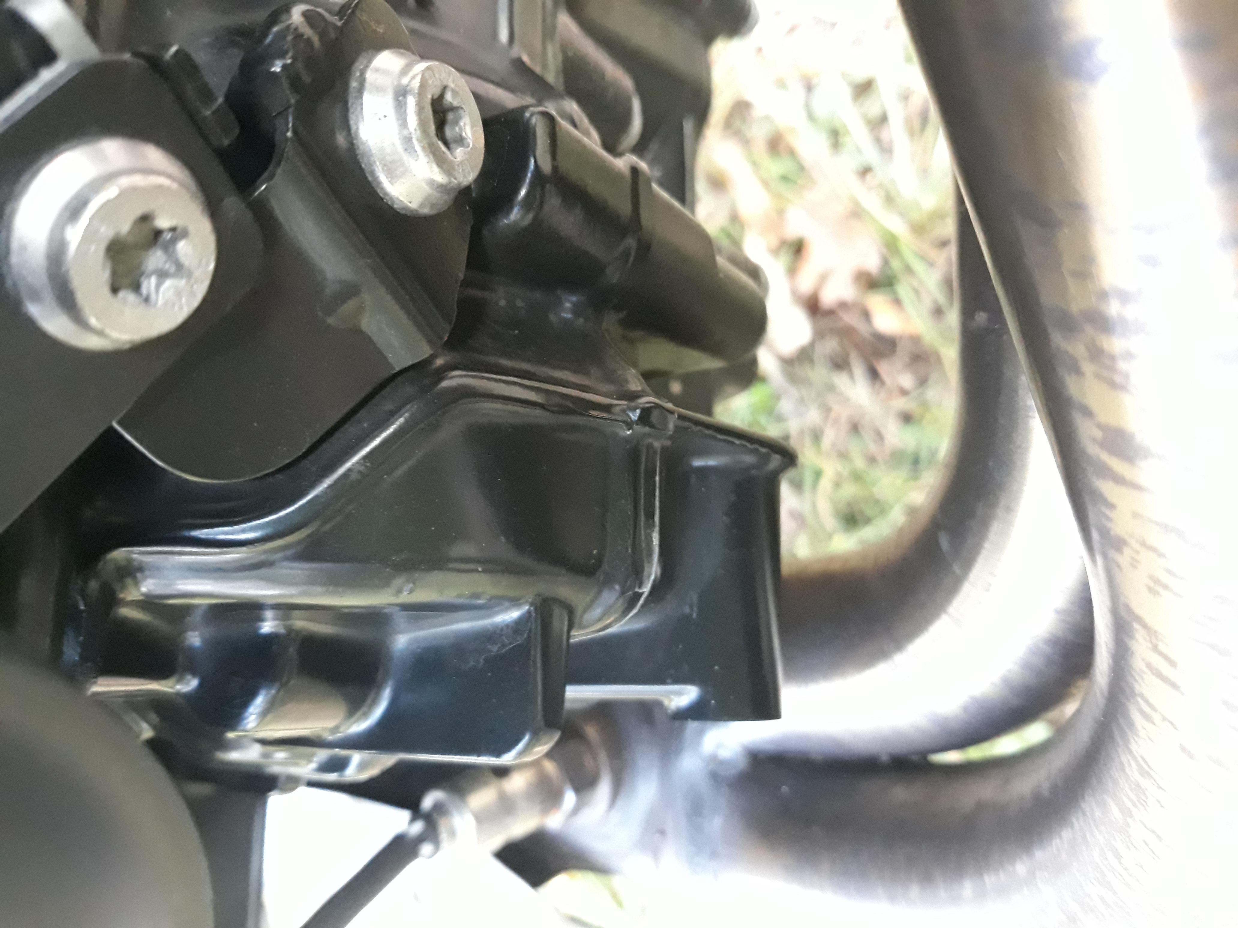

Понятно что падения разные. Проблема в том, что, как я предполагаю, большинство производителей аксессуаров попросту не проводят ни натурных испытаний, ни краш тестов, ни сколько нибудь длительных эксплуатационных тестов большинства своих изделий. Опять таки, я предполагаю, что все выглядит так: появился новый мотоцикл, его быстро обмерили, внесли данные в инженерную программу и, получив проект, сделали изделие. Далее примерили на образец техники. В лучшем случае, положили мотоцикл на бок и, получив сертификат, пустили в продажу. Если большая часть новых моделей машин сырая, то что уж говорить про какие то дуги. Ну а платит за все, как обычно, конечный пользователь. Применительно к дугам BMW F750GS, я специально сделал фото проблемного места. Если кто надумает обзаводиться дугами, рекомендую обратить на него внимание. Нагрузку туда прилагать нельзя ни какую, ибо отломается.
