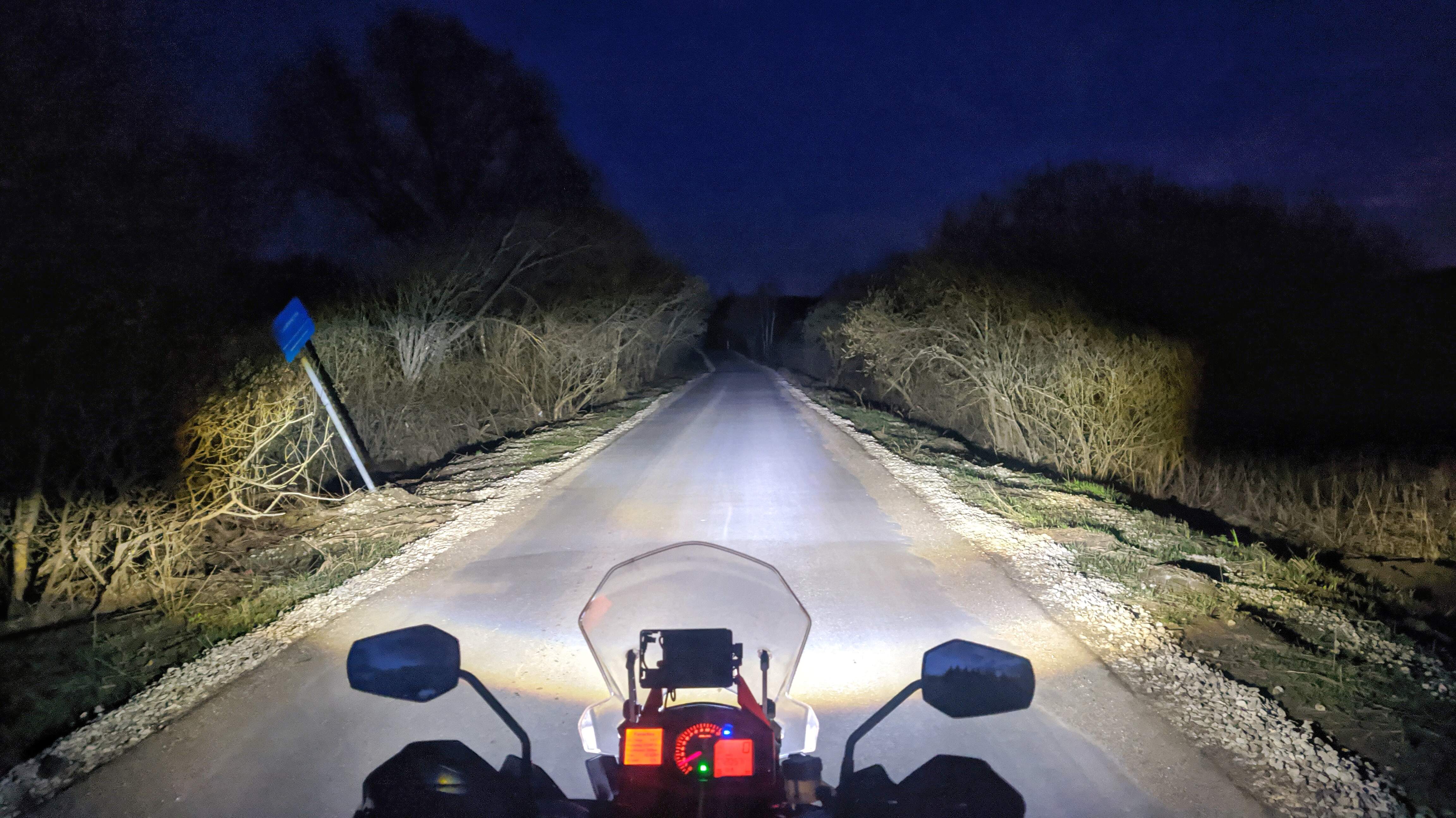

хорошо. только близко очень. а регулировка по высоте ближнего, я так понимаю, отсутствует?
Регулироввка отсутствует от слова совсем. На этих выходных хочу вскрыть фару. И посмотреть как там все устроено. Может что нибудь с регулировкой придумаю. Руки растут из нужного места:D
Ругался на Мэта. Для тех кто не знает это тот человек который производит эти фары. Спросил почему регулировку не сделал?
Он говорит. Настроил по заводу как должно быть и все. Парится не стал)
Я ему не стал объяснять что мол регулировка фар не просто так придумана.
Ну ладно, я думаю я этот момент исправлю.
Мне не нравится как светит дальний. Хочу его опустить. С ближним все идеально. Мне выше не надо. У друга на 1290 sas и то ближний ниже светит.
Начинаем ему поднимать и границп теряется а свет пропадает. То есть мой ближний и его ближний это как небо и земля. И рядом не стоял. Фара 1190 полностью пересвечиваетфару 1290 ее даже и не видно.

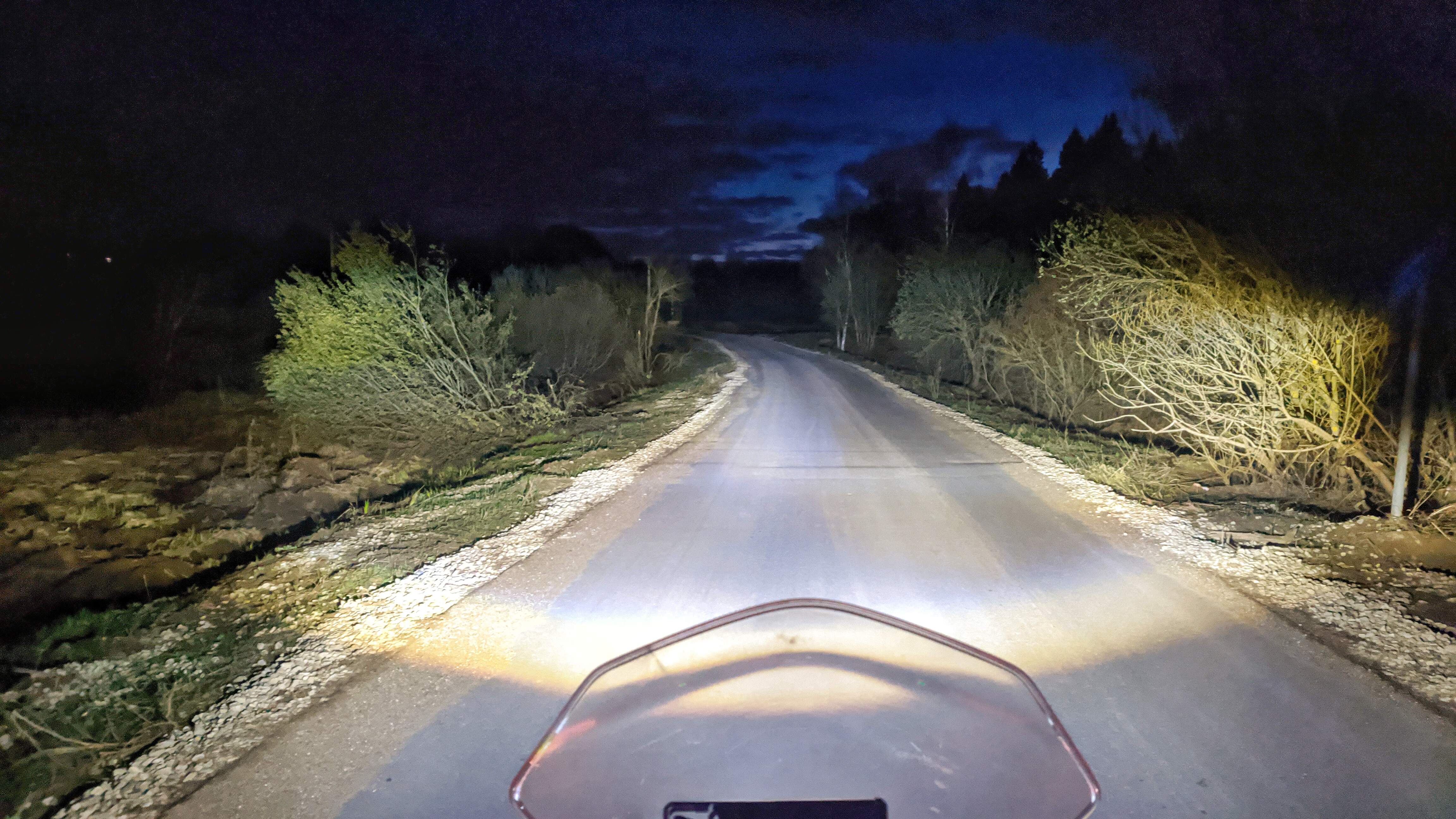

Просто покажу свет. Вс е отлично проехал и Крым в жару и вернулся. Н каких проблем
