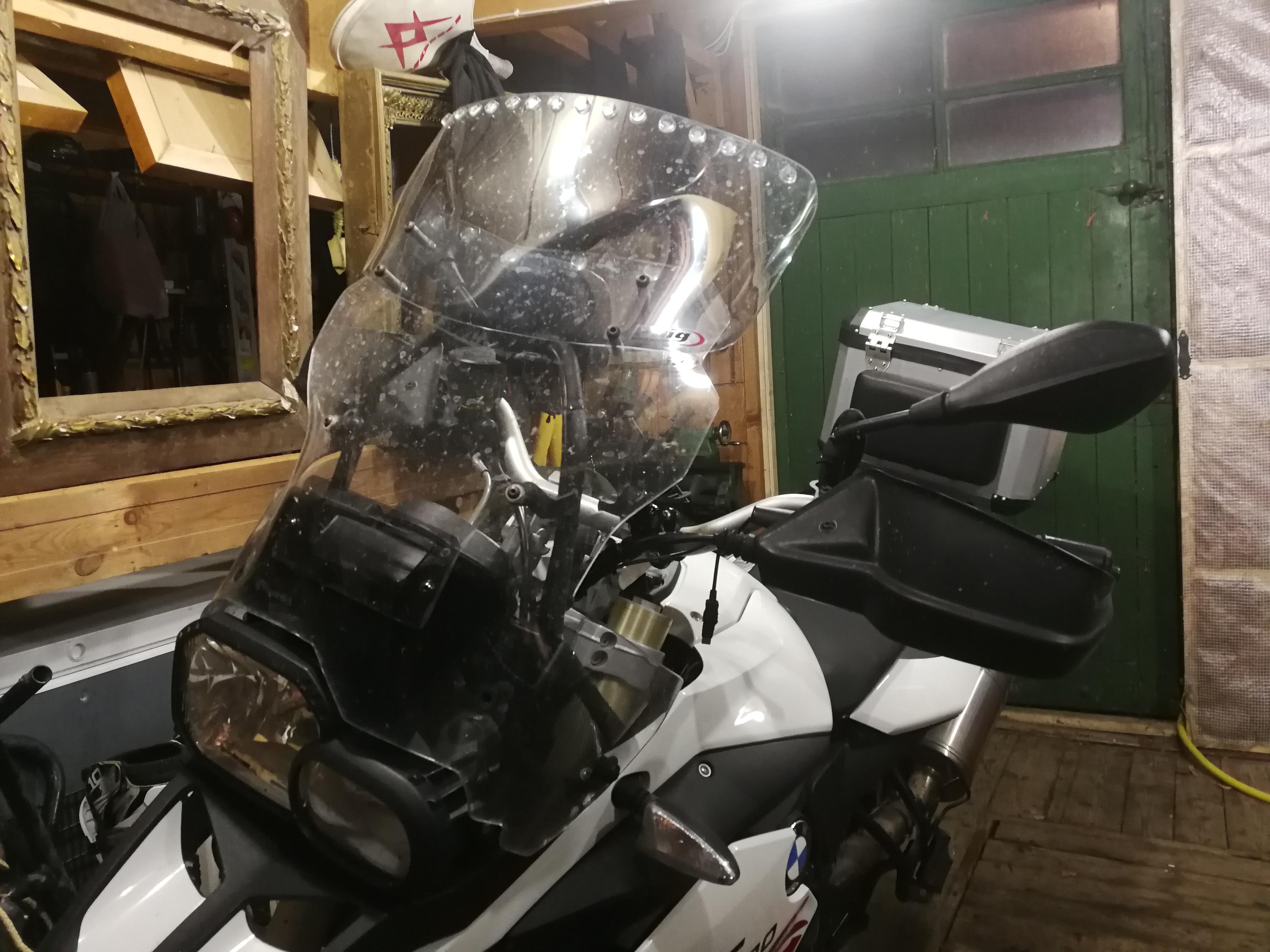

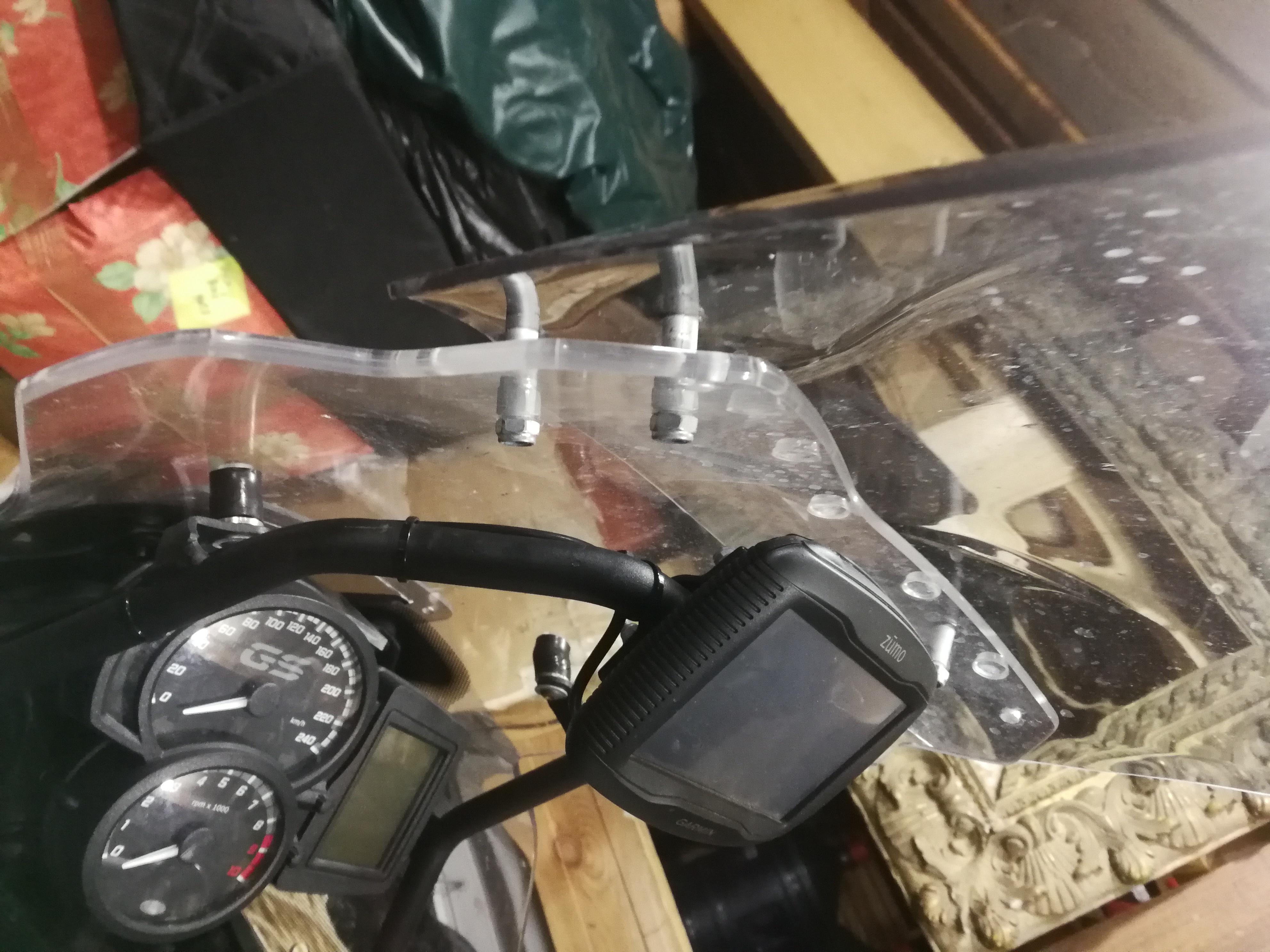

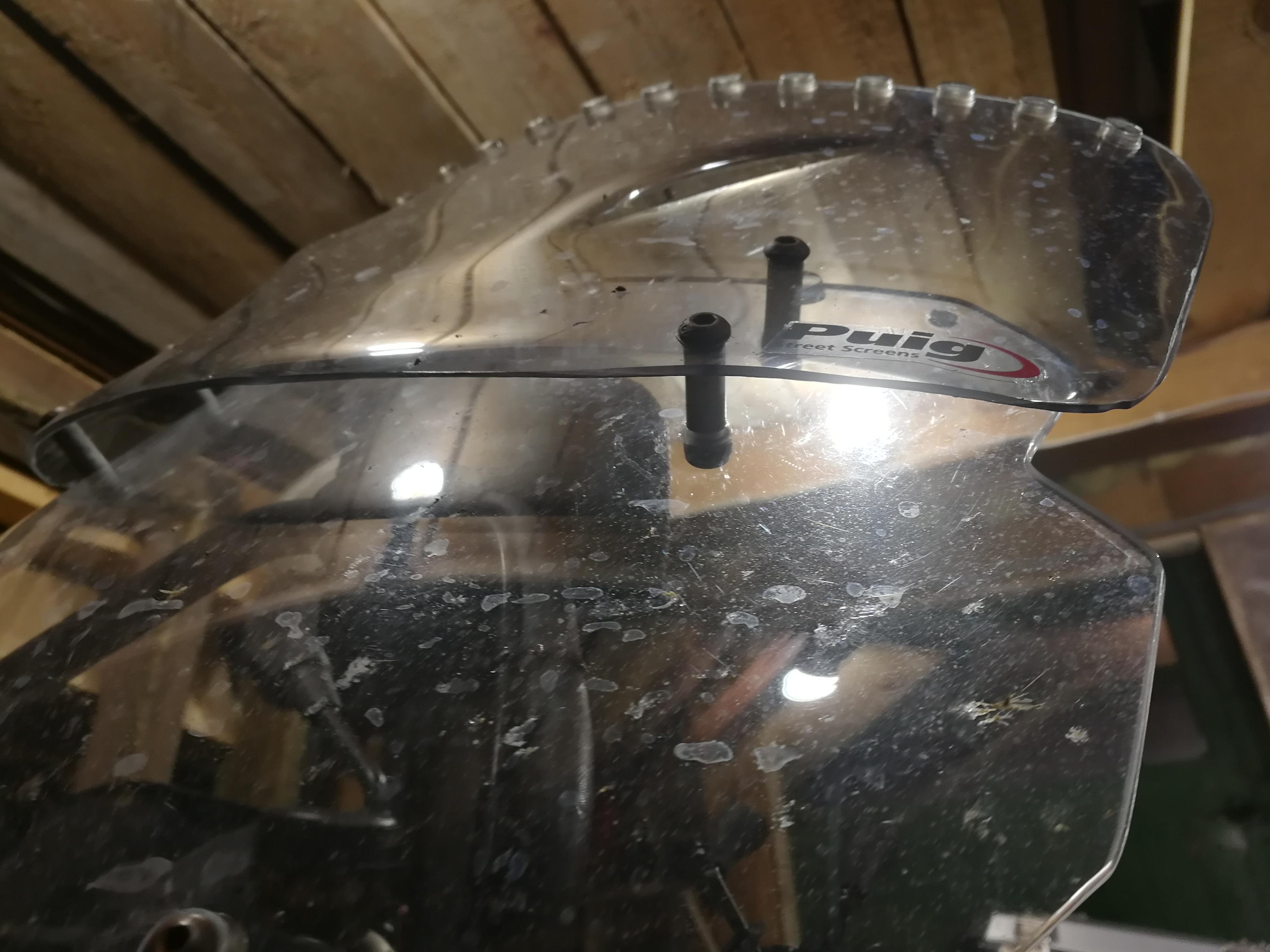

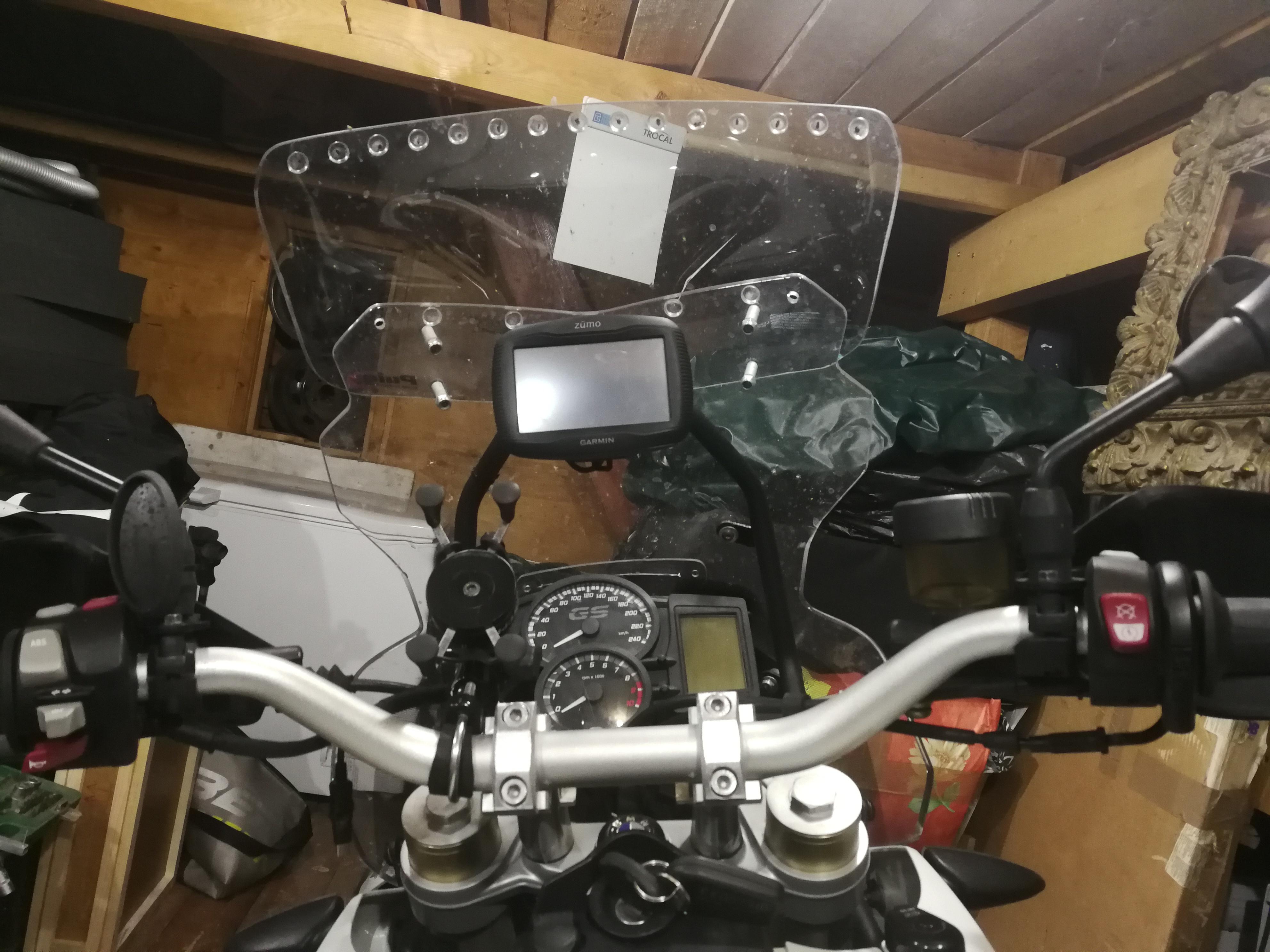

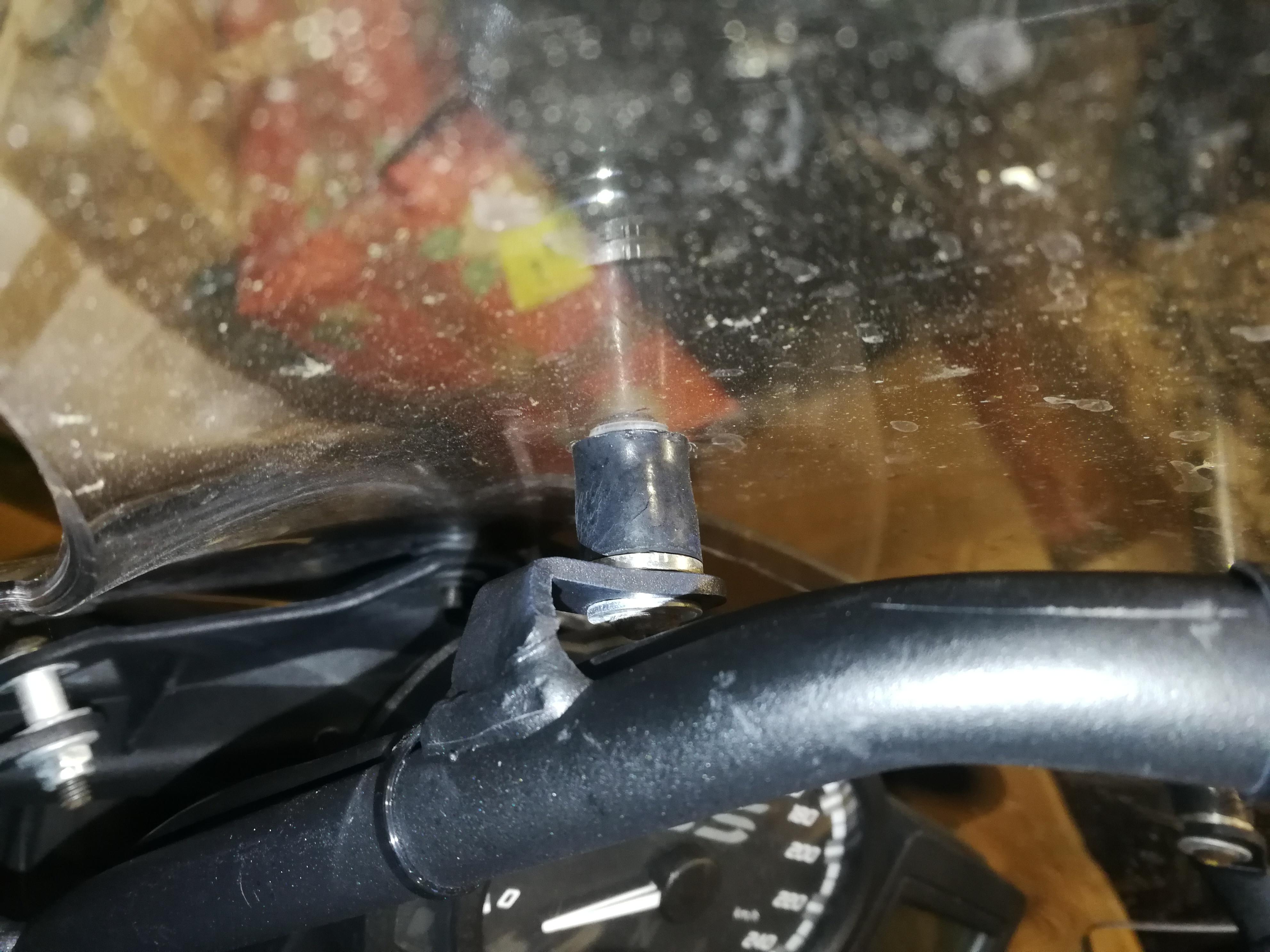

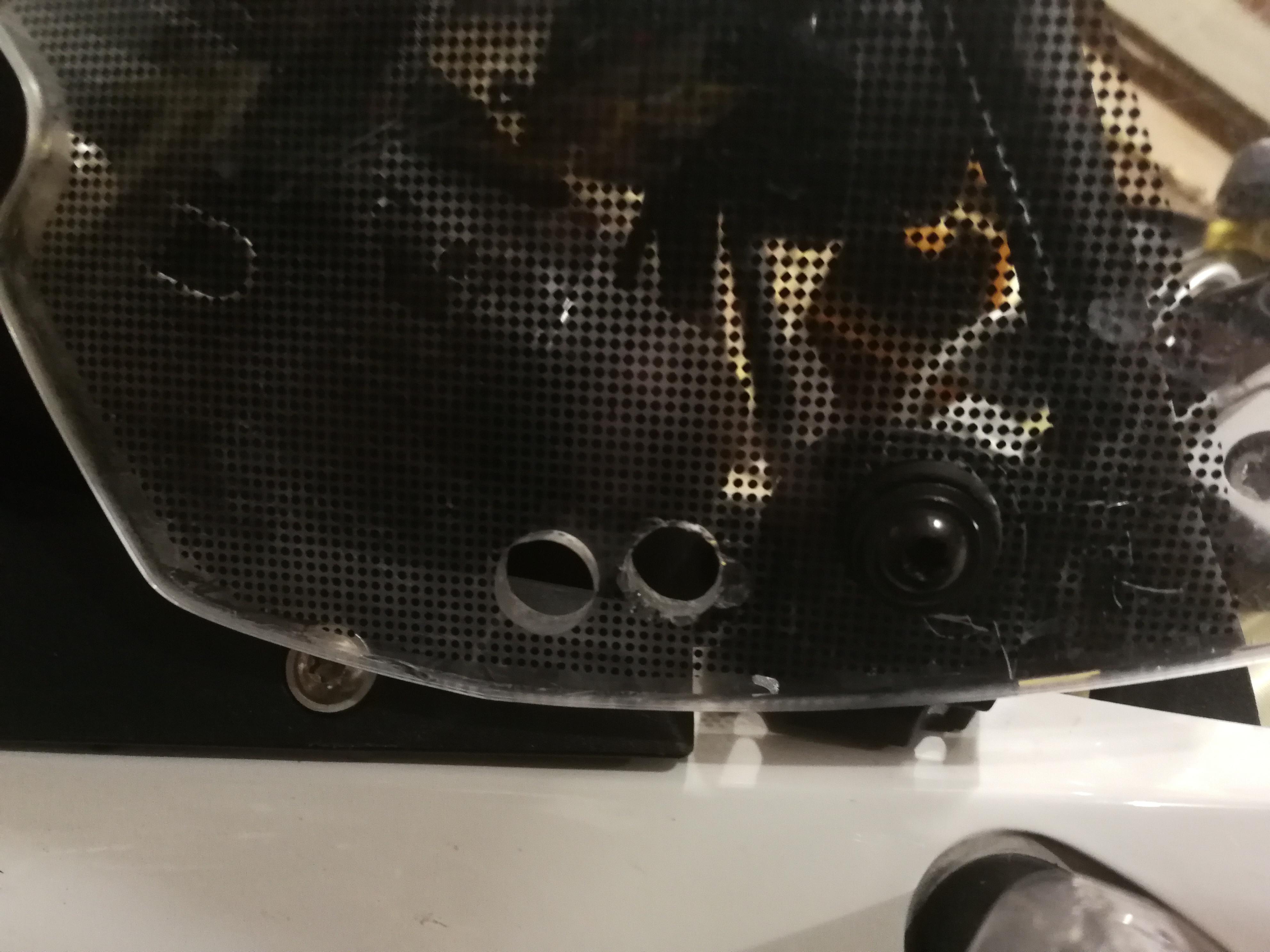

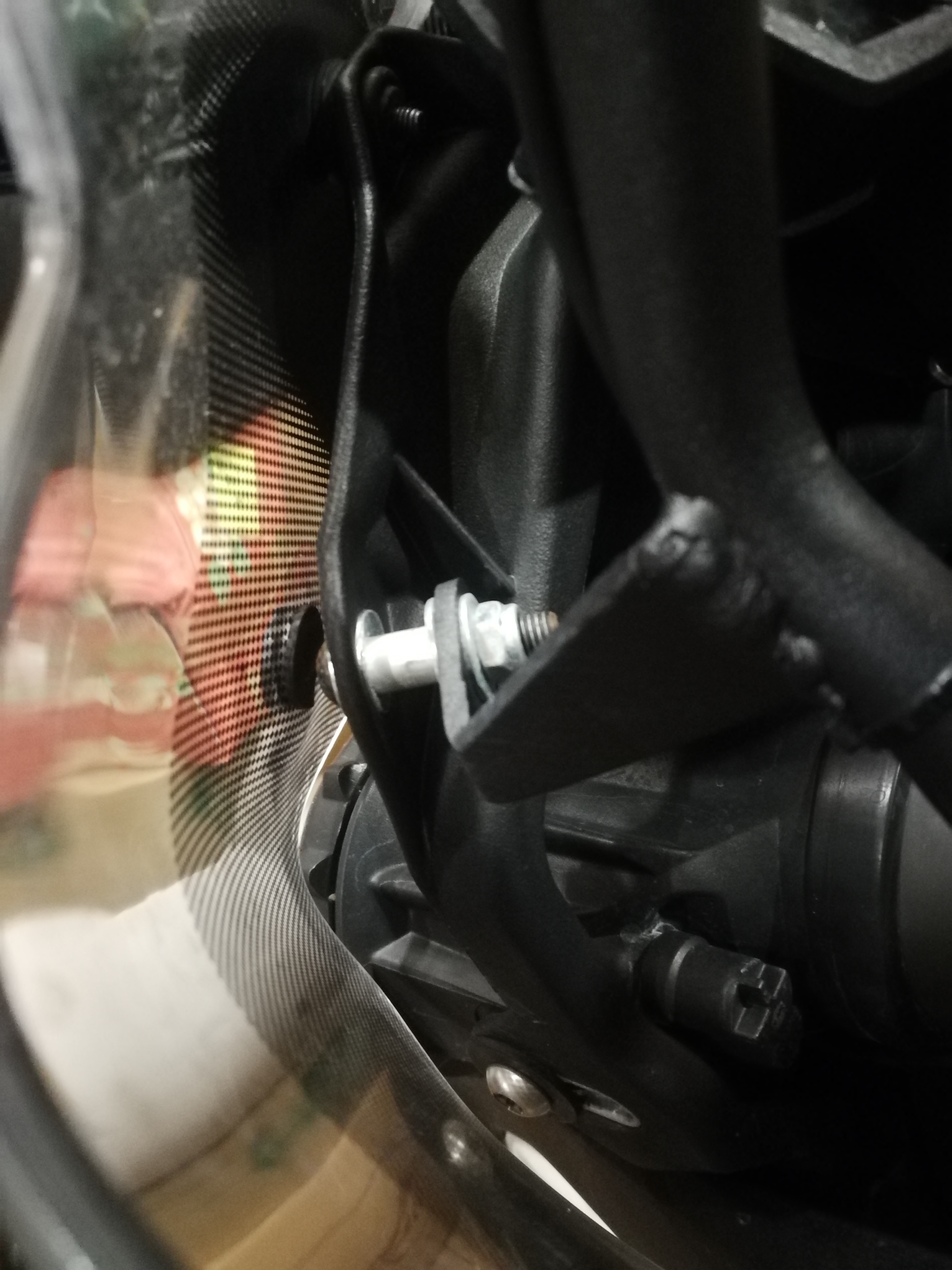

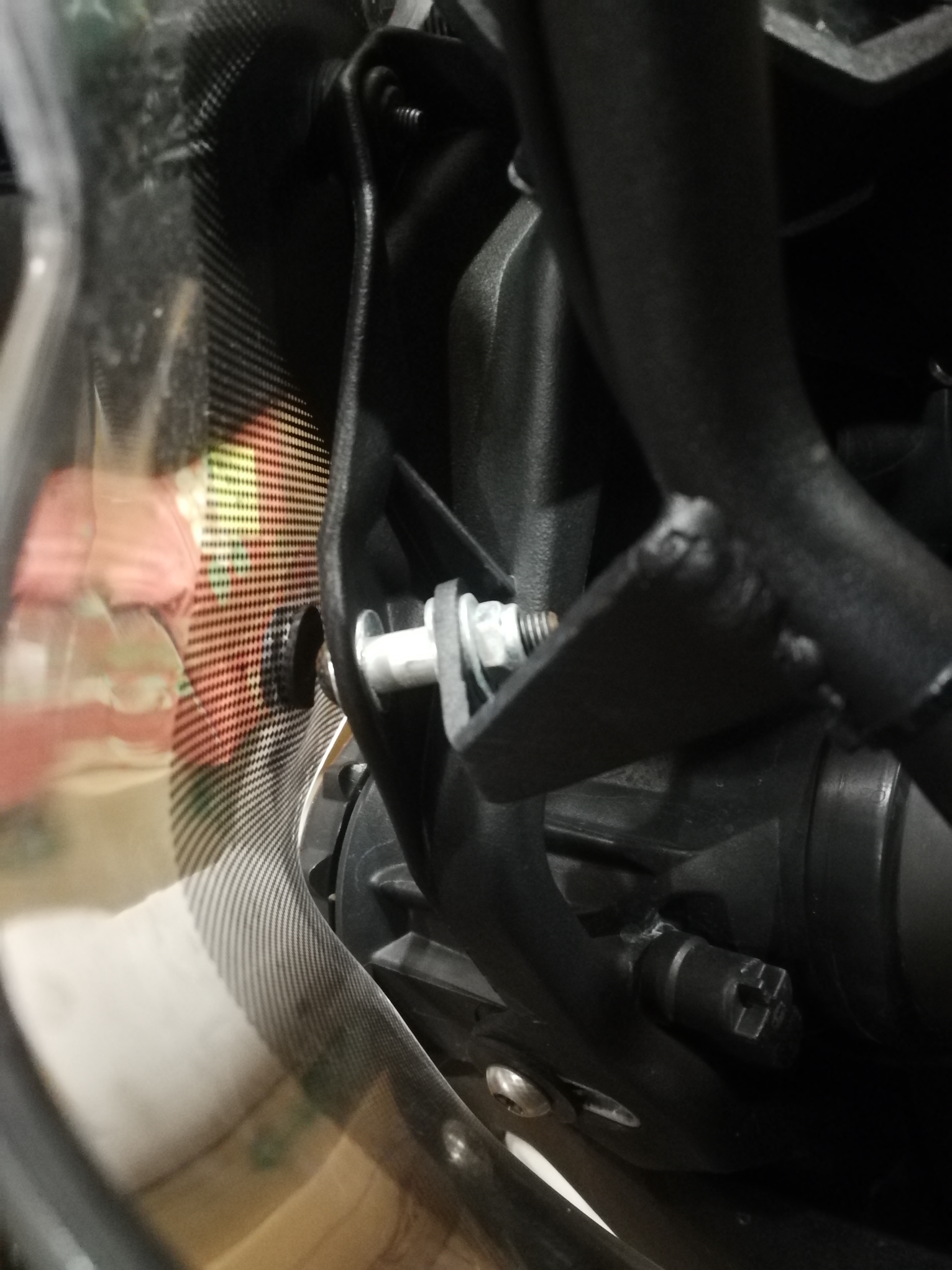

я ставил китайскую железяку на 13 год 800gs.
ставил больше с целью на нее повесить навигатор, тк это идеальное для него место - не нужно голову вниз наклонять чтобы посмотреть. ну и жесткости всей конструкции добавляет, особенно если стекло сильно выще штатного.
стекло вундер - ветрозащита даже для меня низкорослого и на низком сиденьи - говно полное. пришлось во-первых играть углом наклона, и во-вторых надставлять колхозным спойлером.
в итоге много времени потратил но получил идеальную ветрозащиту. в дождь сухо, до 140 можно визор не закрывать.
Я извиняюсь, а что это за штуки по верхней кромке? Отверстия? Пупырышки? И для чего они?
gauze
236
москау
  2. YAMAHA
за наблюдательность 5, это генераторы вортекса ;)
могу сказать что эффект есть, не зря на шубертовских визорах они присутствуют.
снижают баффетинг, т.е. высокочастотный расколбас шлема на скорости в потоке со стекла, допускаю что на разных шлемах он будет различным, у меня на E1 с козырьком разница ощутимая.

Хм, интересно. Так у на БМВКАТС разве не такое же крепление для стекла можно взять?
Много колхозить или крепление с Алика встаёт в штатные места?
конечно можно, я просто сразу не понял что стоИт цель потратить как можно больше денег) на 13й+ год вот правильная деталь, то что там сверху у вас - крепление на дорестайл.
китайское требует слегонца подогнать по месту, с прямыми руками делов на час.
