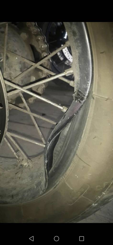

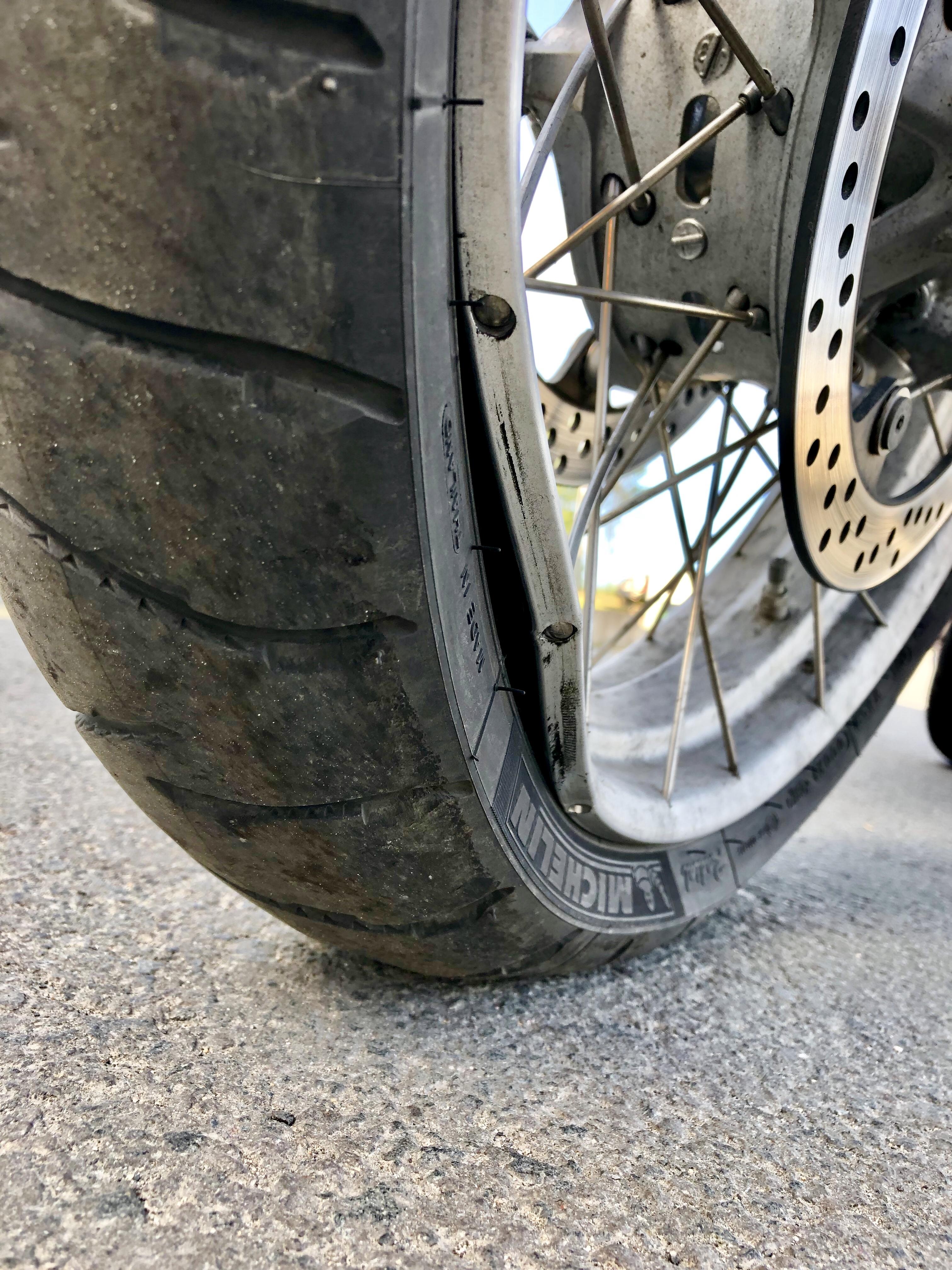

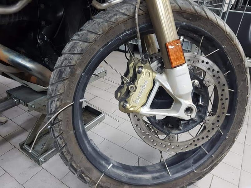

Проблема:спицы Гусь1200
Busy
423
21
Израиль
пробовал поиск -ничего не находит,может было где-ткните..?

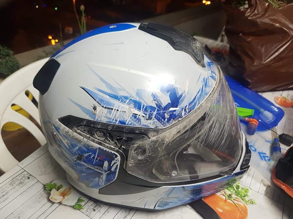

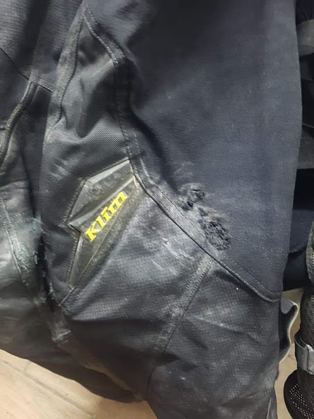

У нас мужик на скорости "потерял" под собой мотоцикл-счастье был в полном экипе,по его словам скользил несколько десятков метров-это заметно...
Сейчас бурное обсуждение на страничке ФБ,вроде как говорят проблема 2018 года известна
9,510

он постоянно в мотопрогулках по стране.На этот раз ездили где то по пересечёнке,пустыня,камни..то. сё
потом выехали на трассу и там он почувствоал что "теряет " мотоцикл.
Шлифовал асфальт метров 80 (с его слов)

Тут всё-таки ключевым является событие по гарантийной замене диска. Т.е.:
1. изначально с диском что-то было не так.
2. В конструкцию диска внесли изменения мастера сервиса. Как и "протянули" заднее колесо.
На мой взгляд, причины стоит искать здесь.
Я вообще впервые о таком слышу. Хотя не претендую на истину, но явление явно редкое, то есть это не болезнь конструкции, а вмешательство людей.
Эти колеса выпускаются уже десятки лет. Уж если бы было такое безобразие, то о нём бы давным давно раструбили, как это было с вилкой на водяных мотах или с шимингом на них же

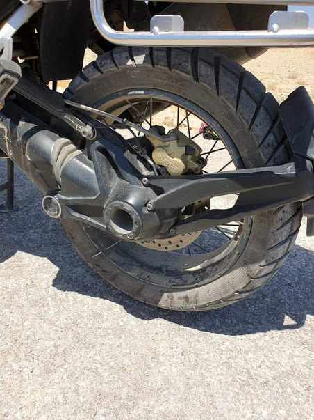

Проблема была у мотоциклов 17/18 годов выпуска. У меня мотоцикл 18 года и меня на нулевом проверяли и предупреждали.
Fai
53
Проблема есть, мот 18г.в., То 0 тянули спицы на переднем колесе и немного на заднем, То перед сезоном так же тянули.
Катаю аккуратно, пришли диски Кинео, ну его к херам такие приключения. Штатные оставлю под шашку:smile:
9,510
Катаю аккуратно, пришли диски Кинео, ну его к херам такие приключения. Штатные оставлю под шашку[emoji2]

Да нет ничего ужасного. За спицами надо следить и контролировать их натяжение. Желательно, чуть почаще, чем та ТО раз в 10 000.

Грубо делается так:
берешь маленький ключ и звенишь по спицам. Если появляется неравномерный звук, ниже по тону - тянешь или едешь к дилеру. Дел на 10 секунд перед каждым выездом
