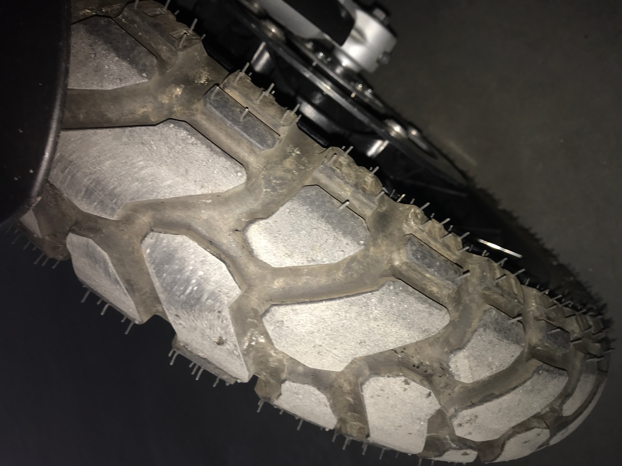

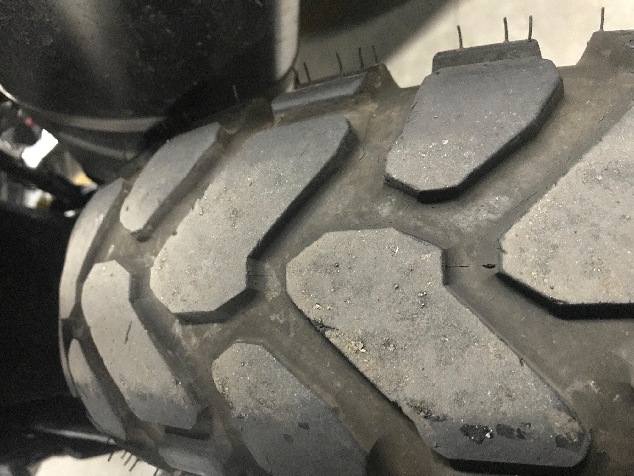

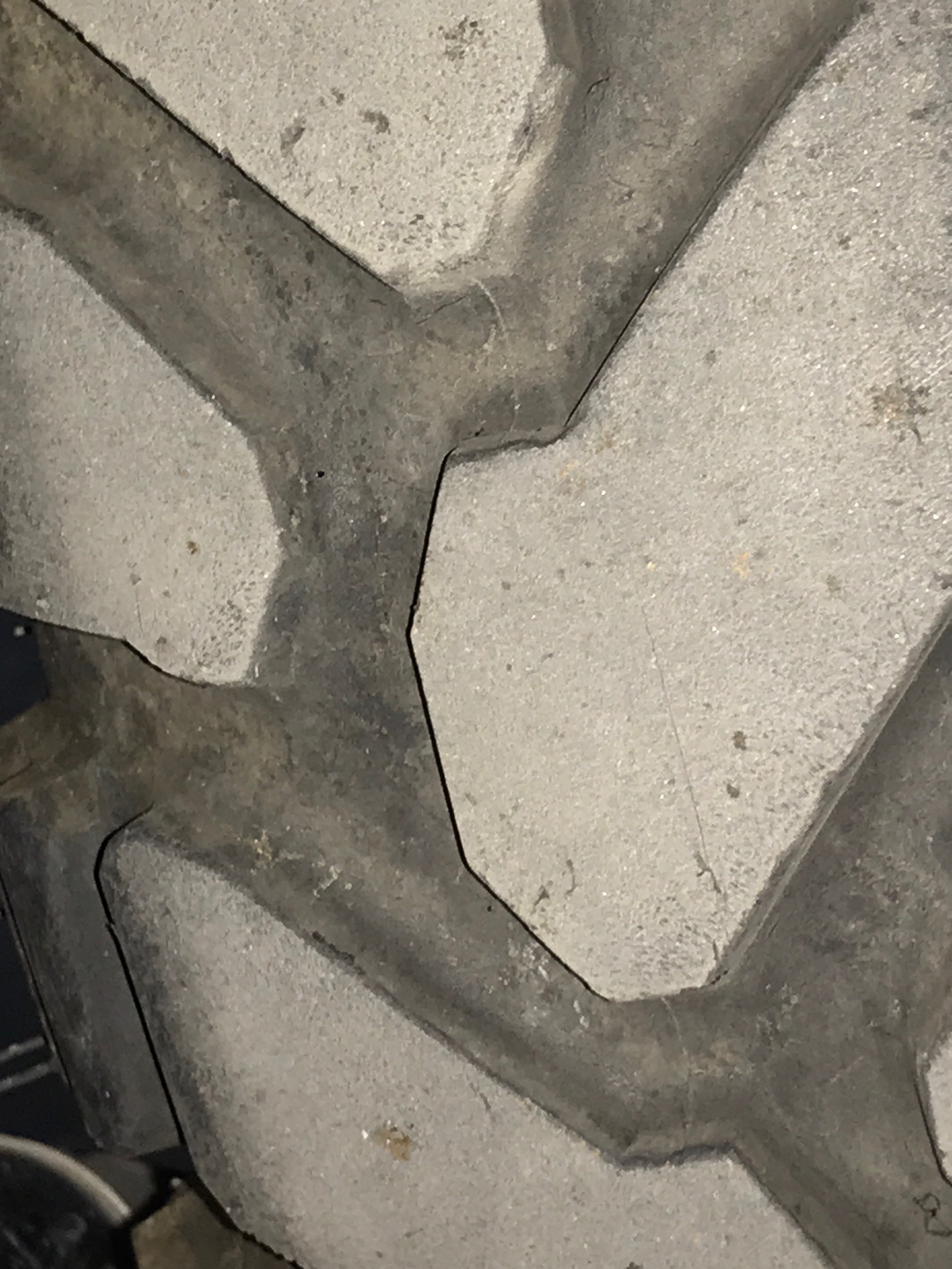

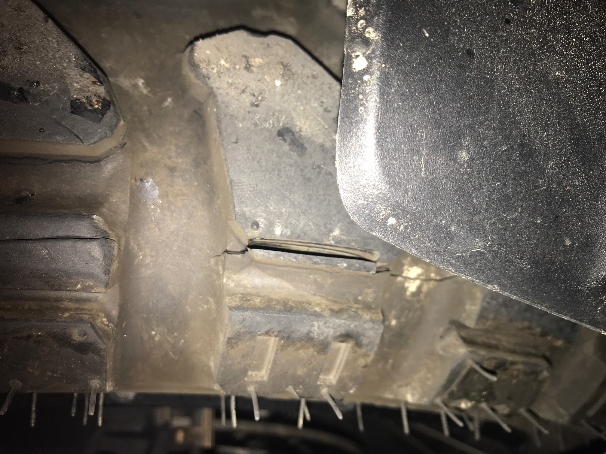

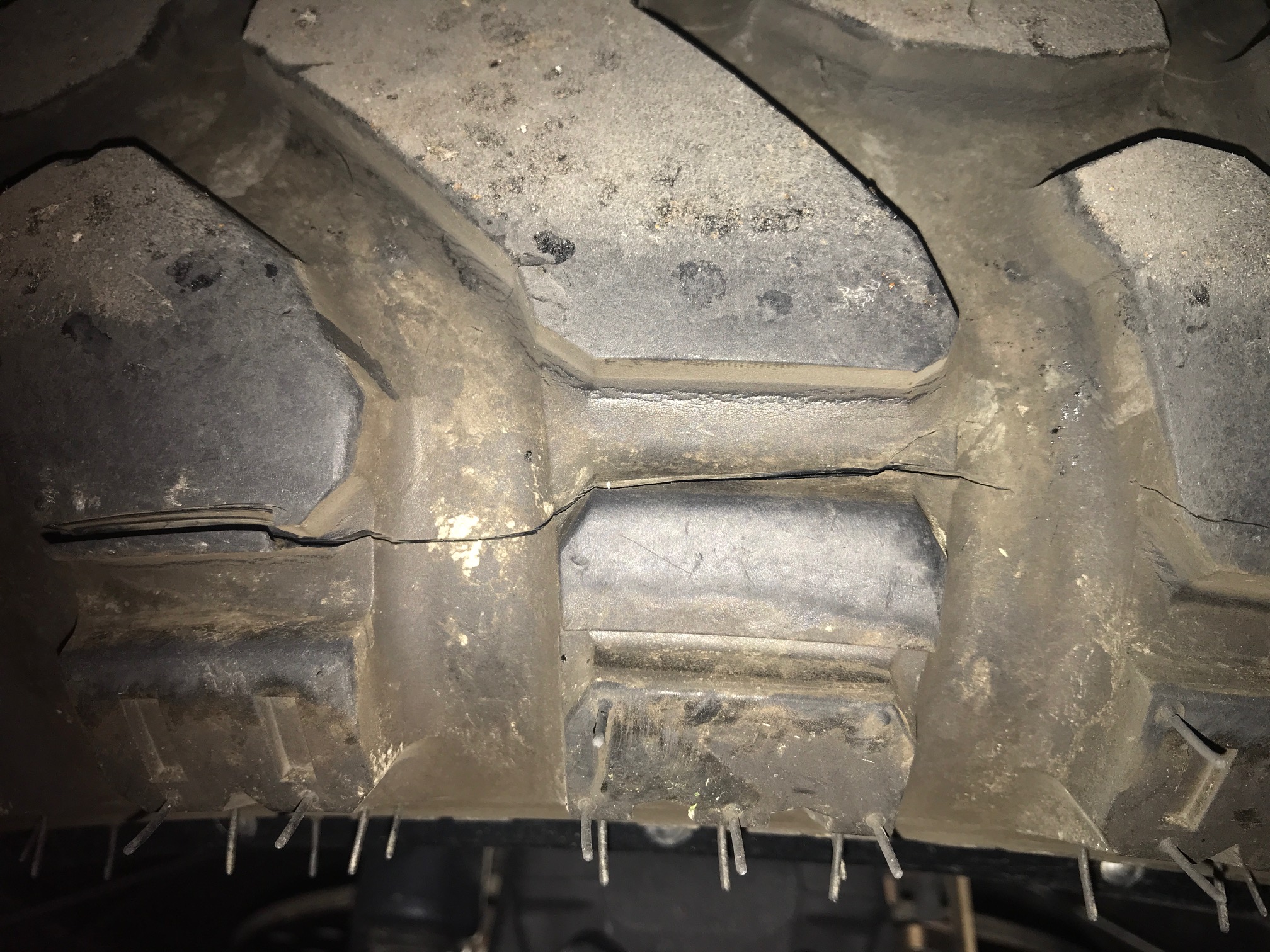

На фото резина убитая, ребятам удачи [emoji849]
Вопрос в другом был вроде как....
https://bmwclubmoto.ru/showthread.p...шину-Mitas-E07?p=731670&viewfull=1#post731670
на фото моя резина перед-зад после 4340
Александар
249
5700пробег
Сегодня наездил еще 450км по асфальту, ездил быстро, 160+, на обратном пути поехал через горы. куча поворотов, суббота, пустые дороги, 36град температура....и вуаля

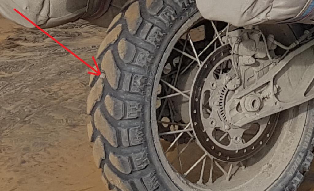

Вот Митас после пробега Н.-Бестях - Магадан-Н.-Бестях. На трассе Колыма вела себя отлично. Но прокол (стрелка) поймал в том месте, где у К60 Скаут "мясо". Т.е. на Скауте прокола бы избежал. На ней же до Москвы доехал, шнурок только раз поменял, подкачивал по утрам. Ещё на пару тыс осталось. Но езда д.б. осторожной в дождь, битум. Сносит зад ощутимо. Первый раз на 120 в плавном повороте на асфальте подвинуло - яйки жимкнули сильно.
Мой вывод. По соотношению цена/качество резина супер. Но если бюджет позволяет, то Скаут однозначно.

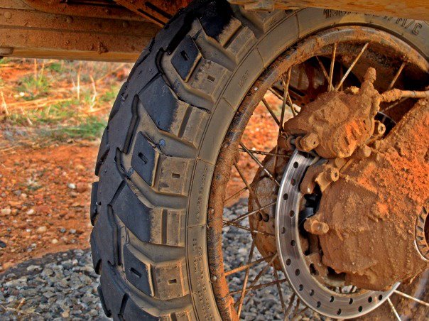

Как бааальшой любитель Скаута, скажу што он вовсе не для эндурить, а чтобы просто чувствовать себя уверенней на нестабильных покрытиях и не сильно проигрывать на асфальте.
Раньше, пока они не поменяли смесь в 2016 году, он еще отличался беспрецедентной ходимостью. С новой смесью он значительно лучше на асфальте, в т.ч. мокром, но ходит не 25 ткм, а почти вдвое меньше.

Вот нашел фото-видео хроники Скаута первой генерации. В конце ролика предок так не слабо болтануло на песке. Где-то на 20й минуте. Скорость 80-100 км/ч, груженный мот, один. Поверхность твердая, мелкие камни, песок, и самое неприятное большие песчаные ямы. Их не так просто разглядеть.
Извините за звук и за качество видео.
Нуу, там вполне достаточно песка, чтобы в любой момент могло расколбасить.
И как мне однажды сказал один долго живущий на свете человек - определи скорость с которой тебе в данных условиях комфортно ехать, и держи постоянно на 20% меньше. Тогда количество проблем снижается в геометрической прогрессии.

Конечно, индивидуально. Если уж менять, то да , на ТКС80, или еще лучше - Каруу". Я на ней Монголию по кругу прошёл. Правда, кончается быстро. Только на Монголию и хватило. Памир - чего там менять. Если сухо, то всё проходимо, если дождь, то в глине всё забьётся.
Показанный ролик - ради такого участка я Митас и поставил, т.к. гребёт лучше, что в песке для зада важно. Согласен, ТКС на зад чуть увереннее бы шёл. И от коварства песчаных (а, тем более, пылевых) ям помог бы чуть больше - отклик на газ великая сила. Но тут всегда компромисс. Есть ещё износ и проколы. У зубатой резины пространство между зубьями - сильно тоньше и уязвимее. Что и хочу донести. Каждый раз нужно взвешивать всю дорогу.
