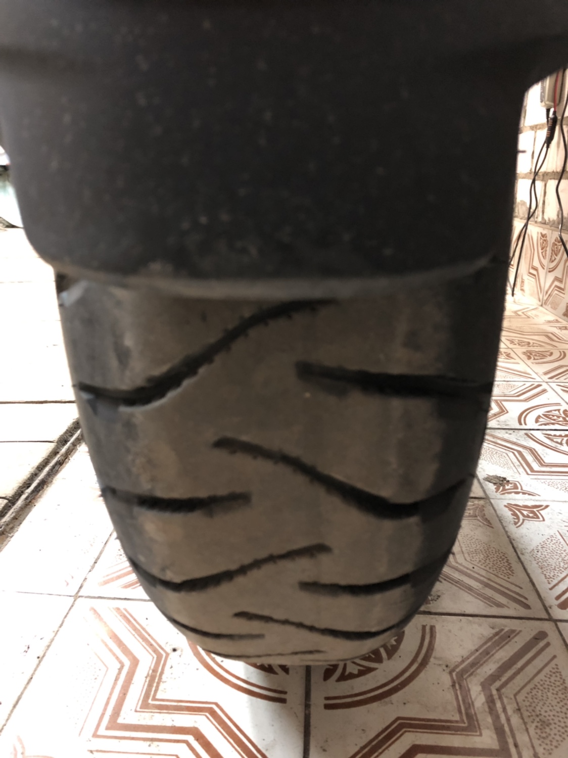

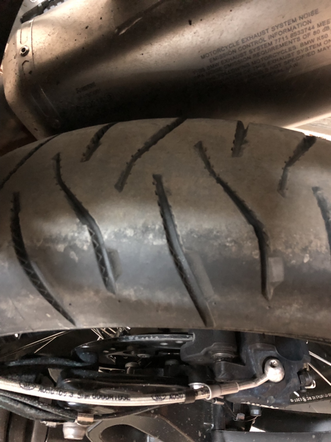

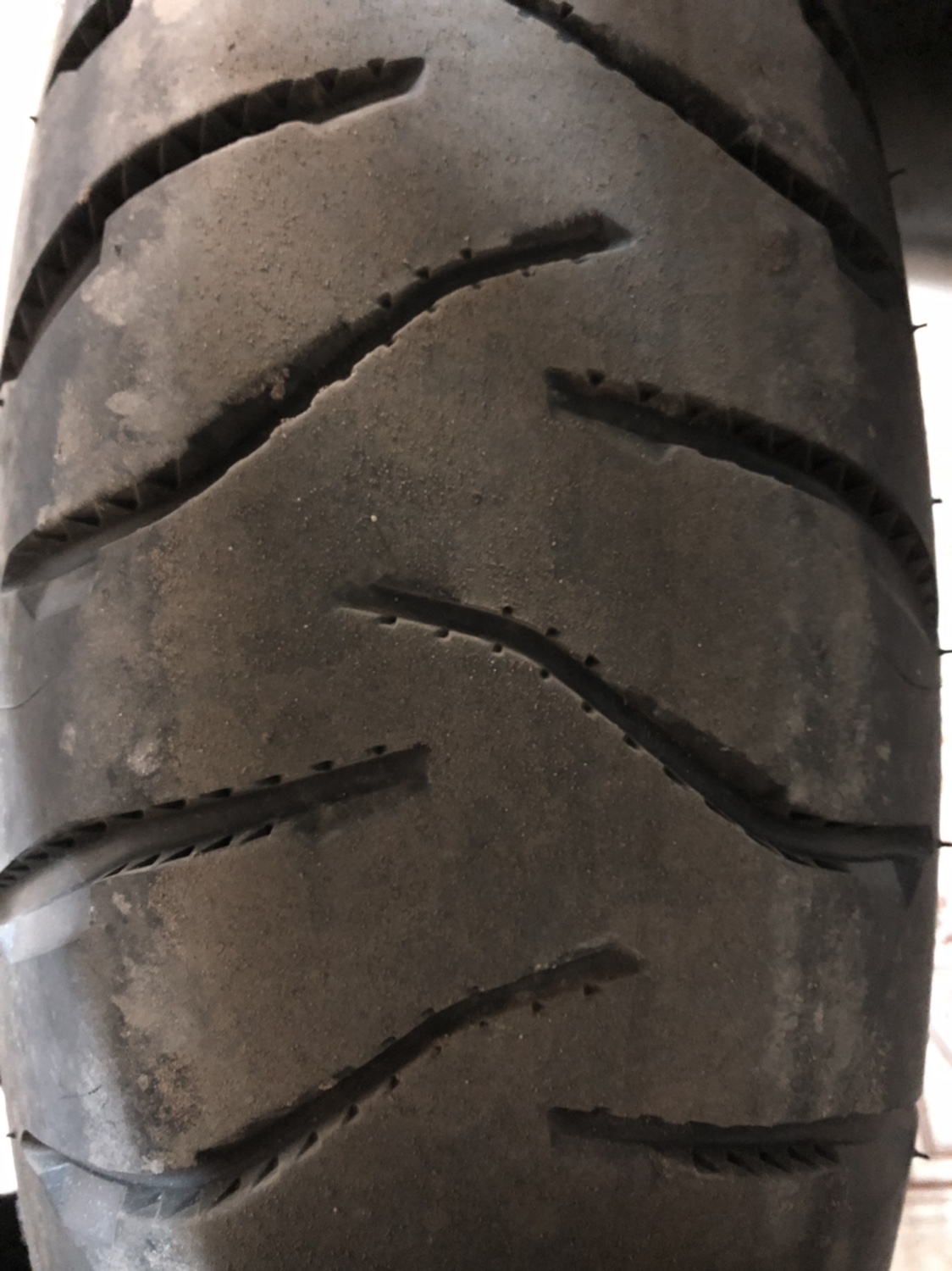

Может тоже пройдёт ещё до слик середины тысяч 10? IMG_6728.jpg IMG_6730.jpg IMG_6728.jpg IMG_6732.jpg

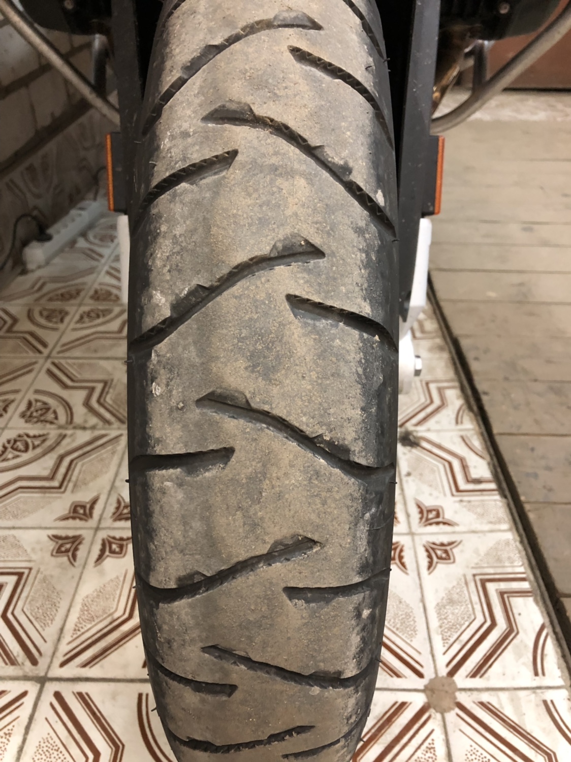

И переднее
9,510
Может тоже пройдёт ещё до слик середины тысяч 10? Посмотреть вложение 90149 Посмотреть вложение 90150 Посмотреть вложение 90149 Посмотреть вложение 90151
И переднее
Один в один как на фото. Перед тоже такой.
Да, только ты 16 тыс, а я 10 тыс.. может я агрессивнее ручку откручиваю и скорости выше?
А давление какое держишь на холодную?
9,510
Я откручиваю максимально [emoji38]
С давлением не играю, думаю 4000 км проедешь спокойно.
Услышал! Спасибо![emoji106]

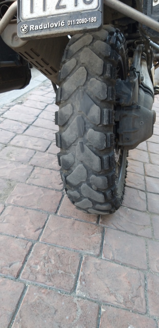

Хай.фото отправили сербы которые сейчас катаются по ссср. пробег - 11.000км.
поставили в казахстане 21 день назад.
казахстан, монголия, памир, грунты, говноасфальты итд примерно 50\50. Скраба у них не мало.
