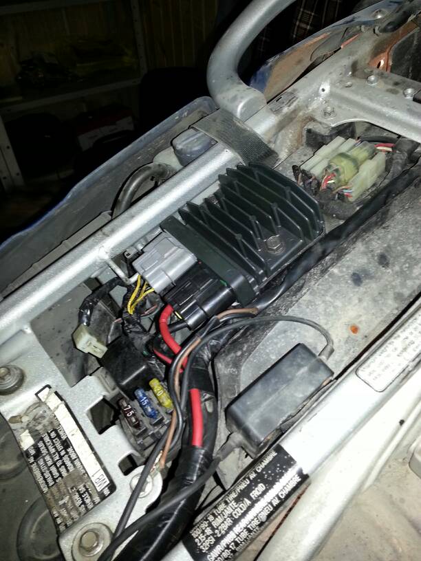

Возвращаясь к вопросам (напомню, F650ST 96/97 года). Собираюсь менять реле-регулятор (родной подох, буду ставить MOSFET с roadstercycle.com), думаю, не поменять ли заодно провода от статора - они там хлипкие довольно родные и греются. Сидел рассматривал и микрофиши, и хайнесовский мануал, никак не могу понять - если я в альтернатор полезу внутрь, туда где провода к статору идут (они скорее всего там припаяны) - мне прокладку правой крышки какую-то надо будет менять или нет, и если да, то какую? Есть подозрение на вот эту:
11 14 2 343 042 GASKET

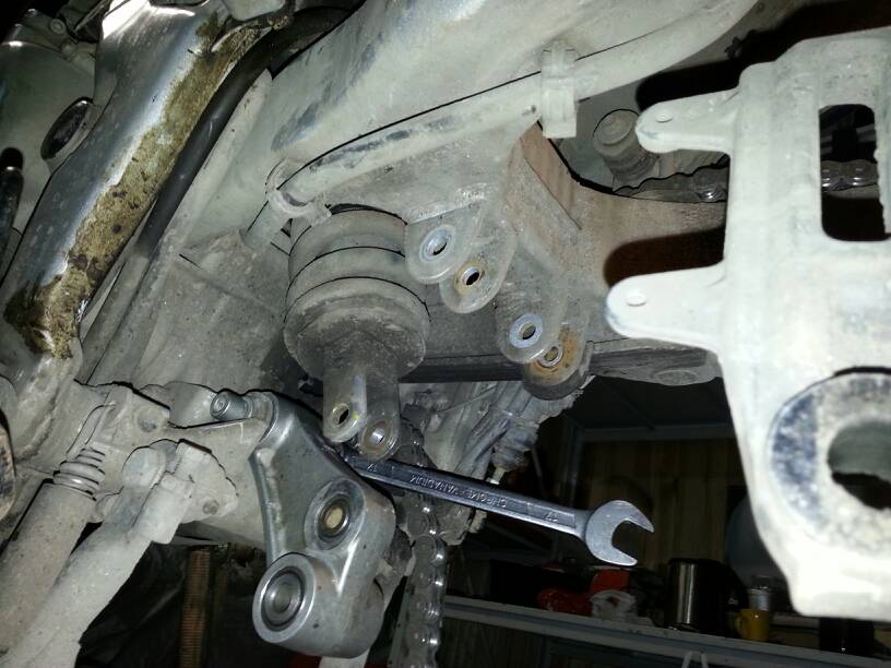

Вопрос номер два такой - собираюсь также перебрать рычаг прогрессии, а то когда ступичные подшипники меняли задние в Литве, пошшупали - там уже люфтит все изрядно. Подшипник маятника вроде ок, а в прогрессии уже жопа. Так вот, собственно, помнится когда я плакался про поломанный подшипник, мне добрый человек Kesha подсказал обобщенные характеристики этих самых подшипников, может, для тех что в прогрессии тоже есть некая общая модель, не обязательно ж родные? Был бы крайне признателен! Речь вот о таких:
33 17 2 345 283 NEEDLE SLEEVE - 22X28X16
33 53 2 345 439 NEEDLE BEARING - 18X24X16
и еще вот такой:
33 53 2 345 444 NEEDLE BEARING - 18X24X12
(мне не то что бы за родные денег жалко, они недорогие - там проставки дороже чем подшипники (и если там например иглы поломало, то и проставки придется менять, ыы), просто везти будут сто лет, а generic может просто в магазе куплю.. ну а нет так нет, закажу)

Также прикрутили модный MOSFET-based реле-регулятор от RoadsterCycles, выглядит хорошо, испытаю - расскажу, пока не могу так как карбы сняты на полную переборку и пока не поставлены на место.
Испытал некоторый шок - стал снимать рычаг прогрессии на переборку и смазку (перебрал и смазал - все семь игольчатых подшипников, и вполне вовремя - все были подразбитые, в пяти не было уже смазки, зато дофига ржавчины), глядь с левой стороны, а в нижней точке крепления амортизатора НЕТ БОЛТА. мама! Смотрю с правой стороны - что-то виднеется. Короче, болт срезало со стороны головы И внутри крепления, так что аморт держался на примерно сантиметр остатка с одной стороны, и ещё миллиметров пять торчало наружу. Пришлось высверливать. Болт в верхней точке был на месте, но не затянут.
Как я на этом ездил и сколько - страшно подумать. Хочется верить что болт срезало уже ПОСЛЕ Рыбачьего :)

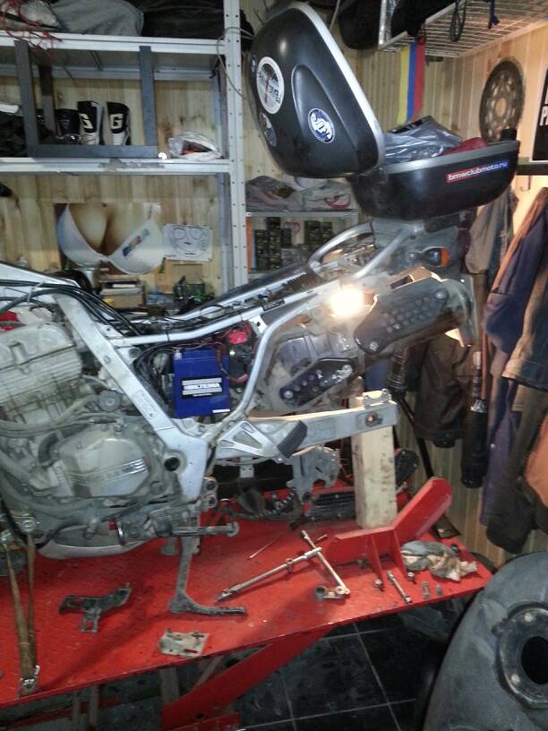

Прилагаю немного телефонокартинок

по теме же, после ударного забега по подготовке мота к сезону сделано следующее:
- новый тормозной диск и колодки спереди
- новые колодки сзади
- поменяна тормозуха
- поменян антифриз
- новый реле-регулятор (старый умер)
- новый аккумулятор (старый умер)
- полностью перебран рычаг прогрессии
- полностью перебраны оба карбюратора, с полной заменой всех потрохов кроме самих поплавков
- новая резинка от воздухозаборника в карбы
- новые свечи
- новые (не ОЕМ) свечные колпачки
- новые гофры на вилку на (вилка полностью перебрана после постановки на зимовку, осенью)
теперь жду только новую резину (задняя уже совсем капут, переднюю оставлю на докатку в резерве, но она уже совершенно овально-квадратной формы)
из отложенных до где-то первой трети сезона мероприятий - докатаю цепь и поменяю весь комплект цепь-звезды, возможно параллельно с заменой передней звезды на 15зубую
тогда же еще раз залезу отрегулировать клапана
и еще очень хочется что-то сделать с рулем, ибо он откровенно кривой, но а) непонятно что (то ли новый купить, то ли попробовать этот выпрямить) и б) жутко не хочется ввязываться в этот гемор, потому что это ж с него все снимать, включая теплые ручки, которые скорее всего придется срезать и потом новые ставить
Ыы :) такие дела
Да, и было бы конечно нечестно заявить, что я это все сделал сам в одно жало, но я активно во всем участвовал, и что сам не умел, за тем подсматривал :)
За содействие гигантское спасибо Николаю из гаража самообслуживания Мото-мастер.

Ох :) значит надо и себе просмотреть этот узел. А то мот 98 года и кто его знает сколько там пробега... Хотя люфтов нет пока. Ну лучше пожалуй просмотреть промыть и промазать чем потом покупать детали ! сложного надеюсь нет ни чего там ?
сложного особенно ничего, главное - иметь новые детальки, потому что старые подшипники эти игольчатые уничтожаются при вынимании-выбивании. даже если их не вынимать, то если они износились, то когда проставки вынешь, иголки ржавые или без смазки просто посыплятся оттуда, и тогда по-любому придется выбивать, а если замены нет, то опа - ждать пока приедет. сами подшипники эти и сальники недорогие, дорогие как раз проставки. я их не покупал, понадеявшись что они не сильно пострадавшие, и так и оказалось - ну, поржавели чуток, рабочая поверхность конечно не новье уже, но жить можно, с хорошей смазкой и новыми подшипниками сезон-другой должны откатать вообще без проблем, а там видно будет.

- По переборки прогрессии,,, что такое "проставки" ?

3) идем в эти самые микрофиши, например вот сюда:
http://www.maxbmwmotorcycles.com/fiche/DiagramsMain.aspx?vid=51728
тыкаем в 33 - Rear axle & suspension
и там на картинке детальки 4, 7 и 8 - это и есть проставки

Ну вот,,, на выходных с сыном перебрали все элементы прогрессии, заменили подшипники колес и подшипник задней звездочки.
Касаемо подшипников колес и звезды все замечательно, прекрасно подходят наши стандартные подшипники, стоят копейки ! На колеса 203 на звезду 204 ну и конечно закрытой серии 80.
С переборкой прогрессии дело хуже оказалось. На нее родную попадает вода и песок с заднего колеса, это сильно сокращает ресурс подшипников. У меня получилось так - подшипники маятника, на которые песководоструй не попадает целые и в хорошем состоянии, промыл и смазал. Подш пники прогрессии в полуобморочном состоянии,,,, втулки ржавые, иголки ржавые, обоймы ржавые. Однако новых деталей не было, поэтому пришлось чистить и промывать от ржавчины все втулки, обоймы и иголки. Работа монотонная, но что делать. Думаю на сезон хватит сыну покататься. В перспективе думаю купить все втулки, подш пники и сальники и перебрать все с заменой. все детали стоят в экзисте 7500, что дороговато. Попробую экономить путем установки отечественных подшипников серии НК 222816, 182416, 182412 они подойдут, попробую подобрать сальники, ну а втулки все ж прийдется купить,,,,, цена на них не гуманна от 500 до 1500 руб за штуку, а их надо пять.
Ну и наверно надо приколхозить какой то щиток из оцинковки, что бы защитить детали прогрессии от песководоструя!
